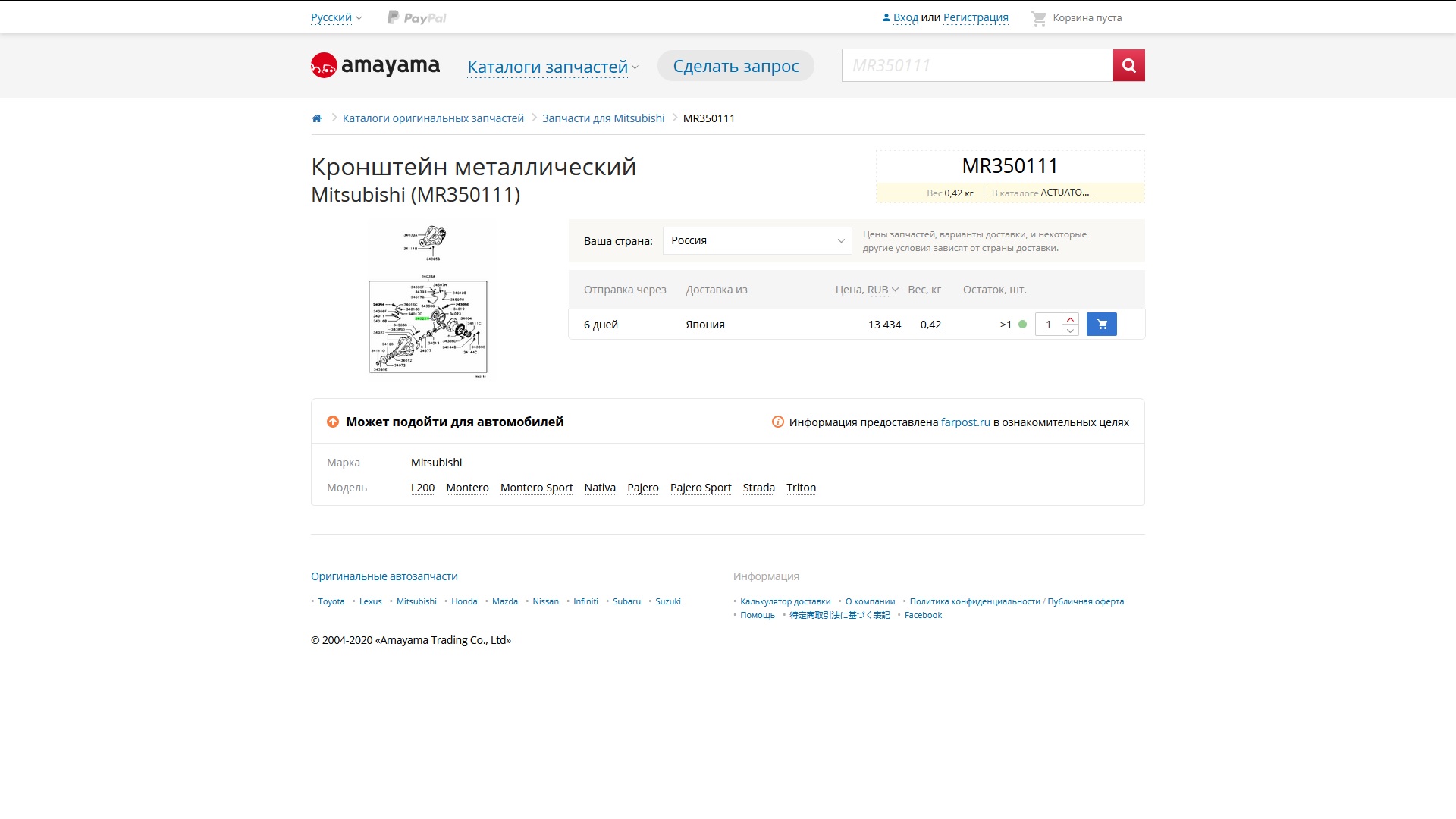

Привет, Мембрана приказала долго жить, (из струна воздух пошел), нужна помощь, мпс 3,2 на механике, подскажите номерок, мосты механика и автомат будет отличаться? Номерок Нашел только Mr350111 это он или варианты

Правильно ли я понимаю что альтернатив родному актуатору БЗД (MR350111) нету и не будет? Только если искать задний редуктор от Паджеро с 9,5'' мостом и выковыривать от туда. 15к отдавать за кольцо с резинкой жалко.. HF блока на наш мост с дифом стоит 30к, думаю может быть ее сразу вкорячить.

Но пара же наша? Правильно я мыслю, что для того чтобы остаться в стоке и сэкономить (за родной редуктор на дроме хотят 51к) мне нужно купить редуктор П2 с ГП 4.272 или 4.636 и редуктор от П3 с ГП 4.1. Главную пару второго поставить в первый и всё это дело вкинуть в свой мост.
Вот только что-то мне не попадаются редуктора П2 с БЗД, а мне как раз таки нужен актуатор, т.к. порвана мембрана на текущем.

shesoff писал(а): Вот только что-то мне не попадаются редуктора П2 с БЗД, а мне как раз таки нужен актуатор, т.к. порвана мембрана на текущем
их внешне легко определить, т.к. мембрану прекрасно видно, и трубку к ней, попробуй обратиться тут на форума к Джиперу (он занимается продажей б.у. запчастей), Но ИМХО по деньгам дешевле выйдет поставить новую мембрану с вой редуктор? на екзисте MR350111 стоит 18000

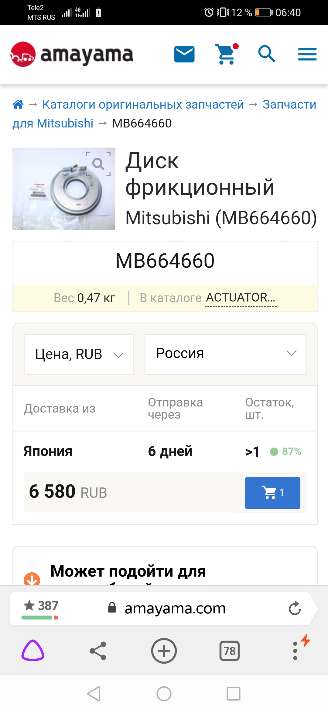

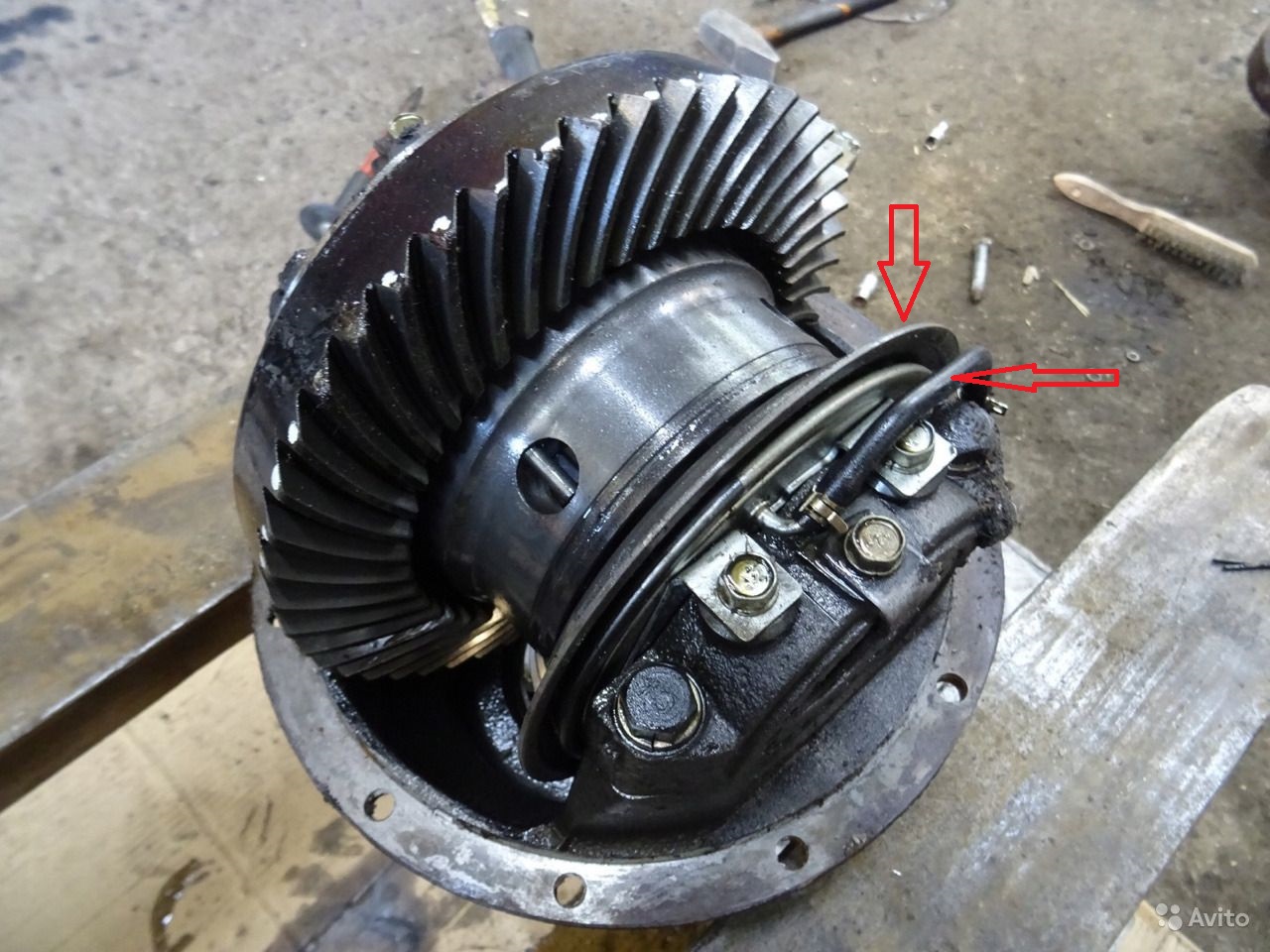

Здравствуйте! Проконсультируйте пожалуйста! Подойдёт ли данная деталь на митсубиси паджеро спорт 2 дизель
мой танк мпс 2006г. 4D56 дизель 99л.с 265×70×16 BF Gudrich all-Terrain продан.
Сейчас мпс 2014г.в
Сообщения: 57517
Поблагодарили: 4809 раз
блокировка заднего дифференциала
kirill169 писал(а): Здравствуйте! Проконсультируйте пожалуйста! Подойдёт ли данная деталь на митсубиси паджеро спорт 2 дизель
Номера не прересекаются.
Можно сделать вывод что этот диск от малого редуктора, тоесть на машину с АКПП вполне может подойти.
Нужно сравнивать в реалии.
Это со второй паджеро.
