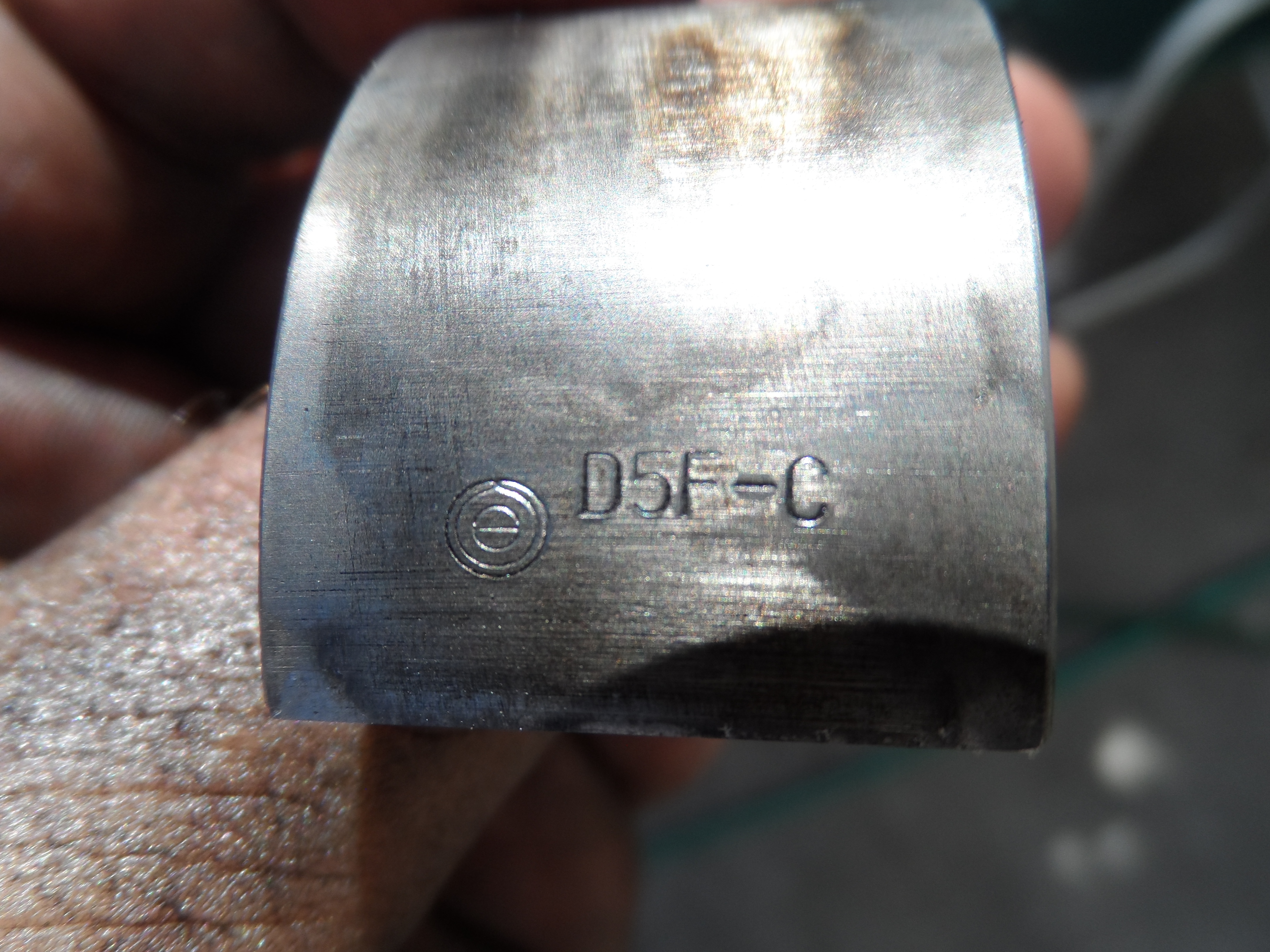

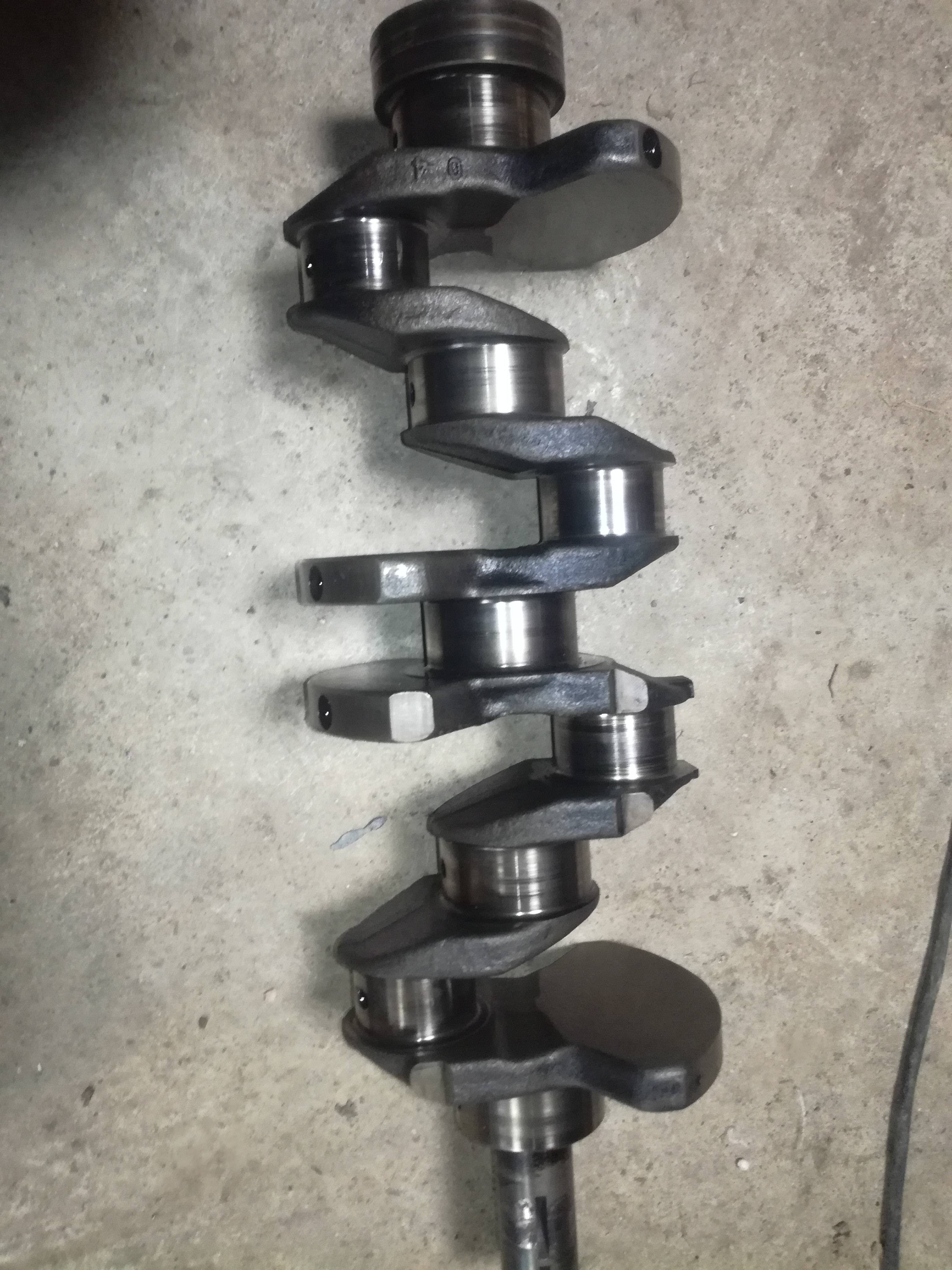

Всем доброго дня. Подскажите как определить коленвал можно ли его точить или нет? На средней коренной у меня стояли "П" образные вкладыши, можно ли ставить вкладыши с раздельными упорными кольцами?

PapaLeo75 писал(а): Всем доброго дня. Подскажите как определить коленвал можно ли его точить или нет? На средней коренной у меня стояли "П" образные вкладыши, можно ли ставить вкладыши с раздельными упорными кольцами?
нельзя точить с тускло серыми шейками, с блестящими можно. Вкладыши бери такие как и стояли, центральный с полукольцами вместе.

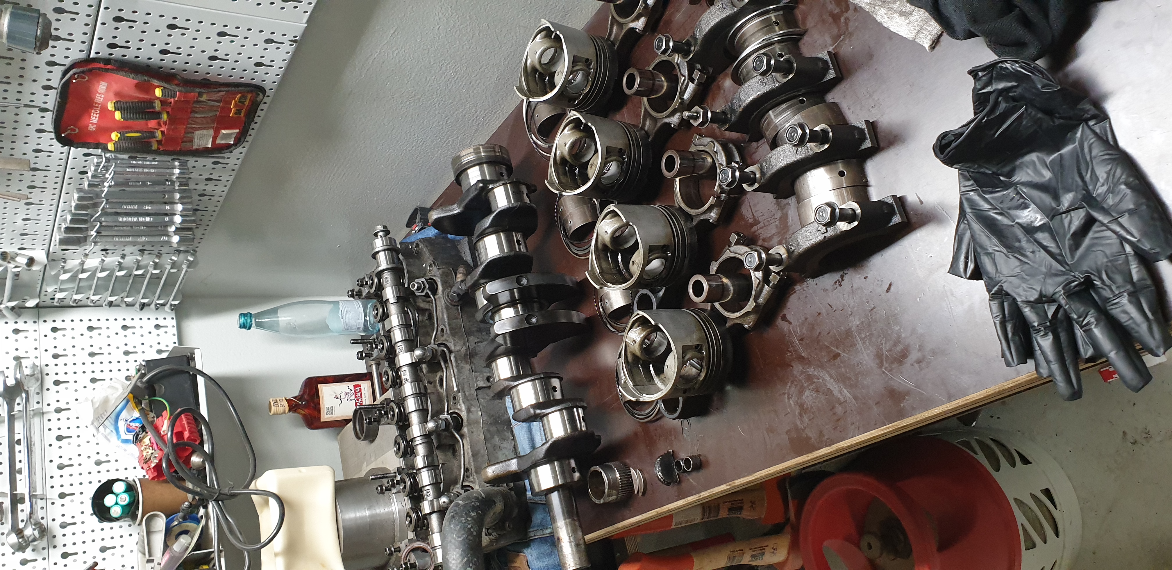

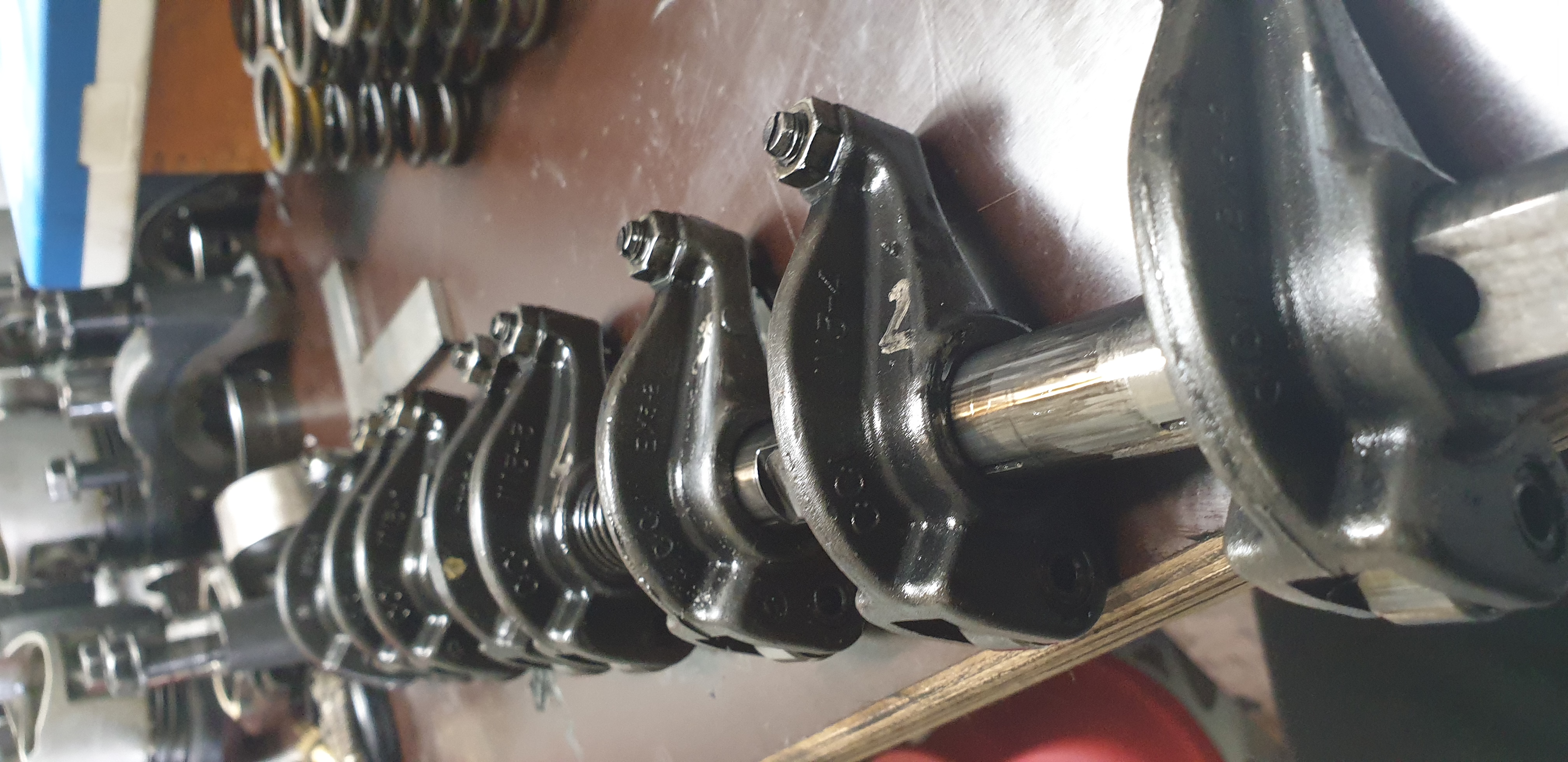

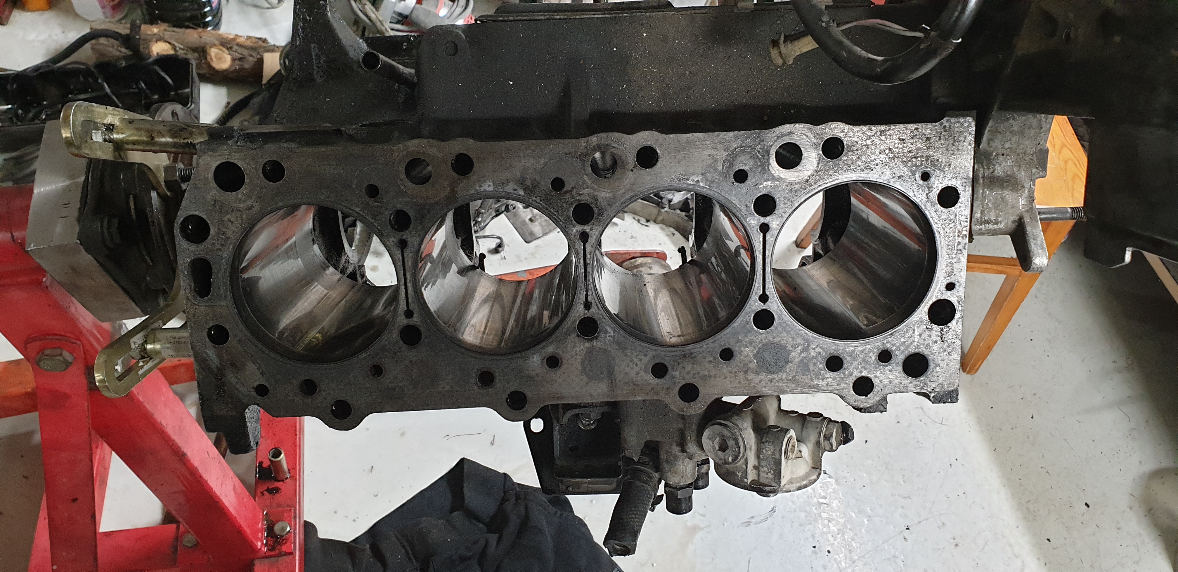

Пока красится кузов раскидал мотор, так как доверия не вызывал. Валы балансиров удалены прошлым хозяином, поршневая стандарт, но уже за пределами сервиса, точить на 0.5 ремонт. Коленвал стальной, уже шлифованый 0.25. Центральный коренной покоцаный, решил перешлифовать на 0.5. Пока как-то так. В принципе ничего сложного, мотор очень ремонтопригодный.
Ах да, голова в помойку, вся в трещинах. Ось рокеров с клапанами туда же. Походу придется в сборе голову брать.

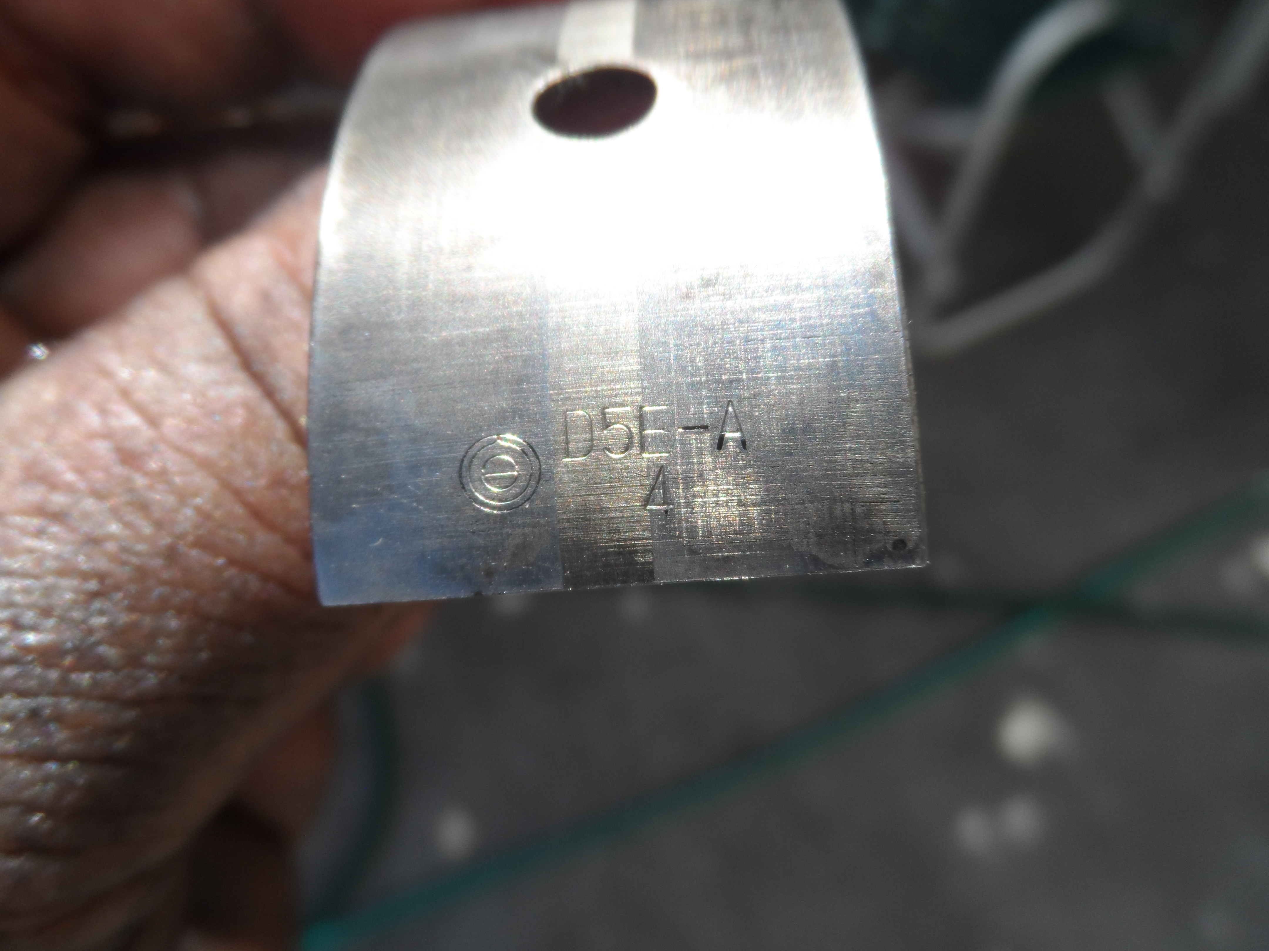

S@n4e$ писал(а): подскажите по вкладышам это стандарт ?
по идее если нет цифр с указанием ремонтного смещения размера, то это стандарт. Чтобы убедиться точно надо померить шейки.
S@n4e$
Сообщения: 331
Зарегистрирован: 17 ноя 2013, 23:16
Двигатель:: 4D56 EFI 116л.с
Откуда: Смоленская область Вязьма
Поблагодарили: 8 раз
4D56T Моя первая капиталка.
Сообщение S@n4e$ »

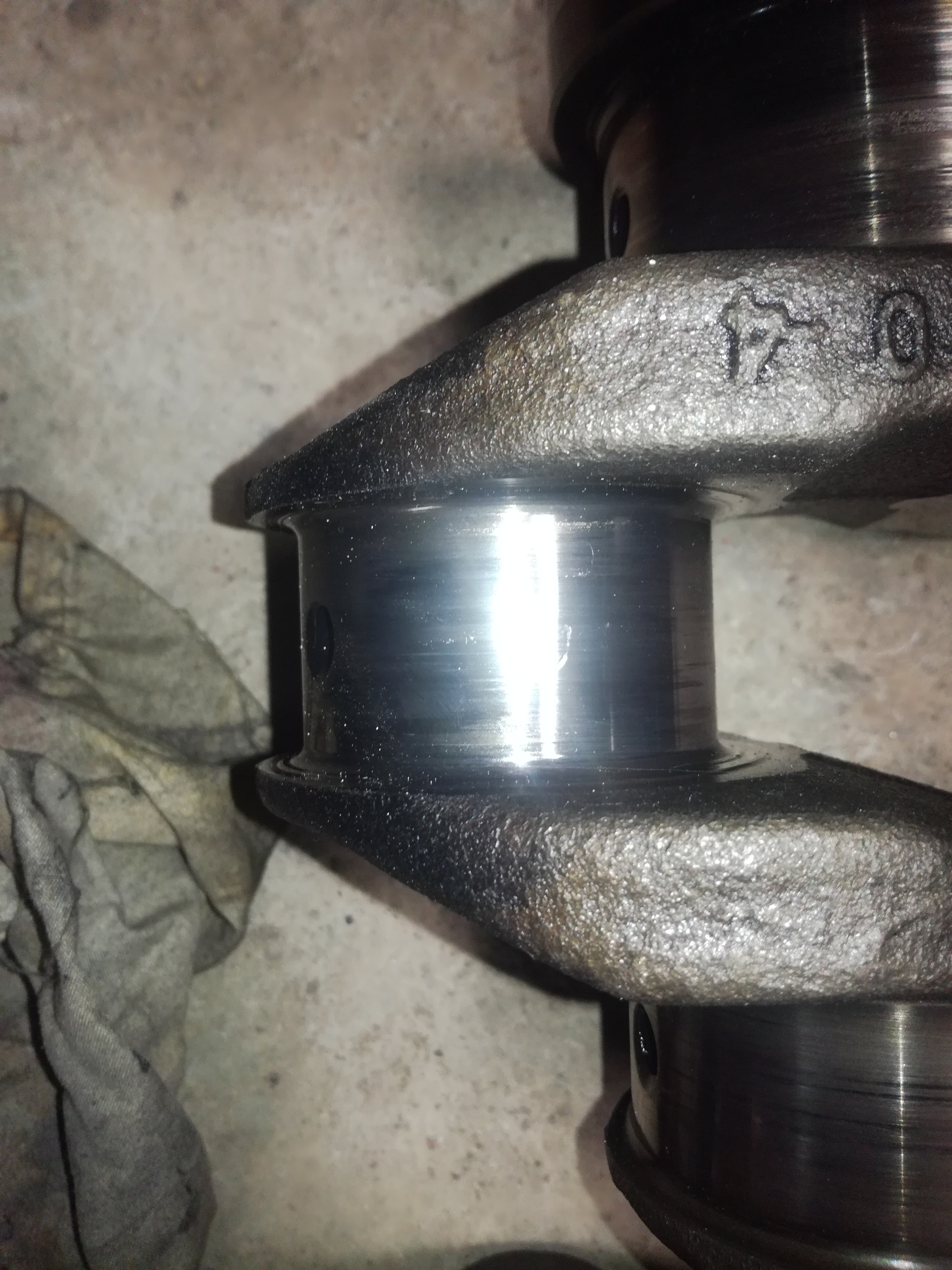

Вроде не тускло серый

Сообщение S@n4e$ »

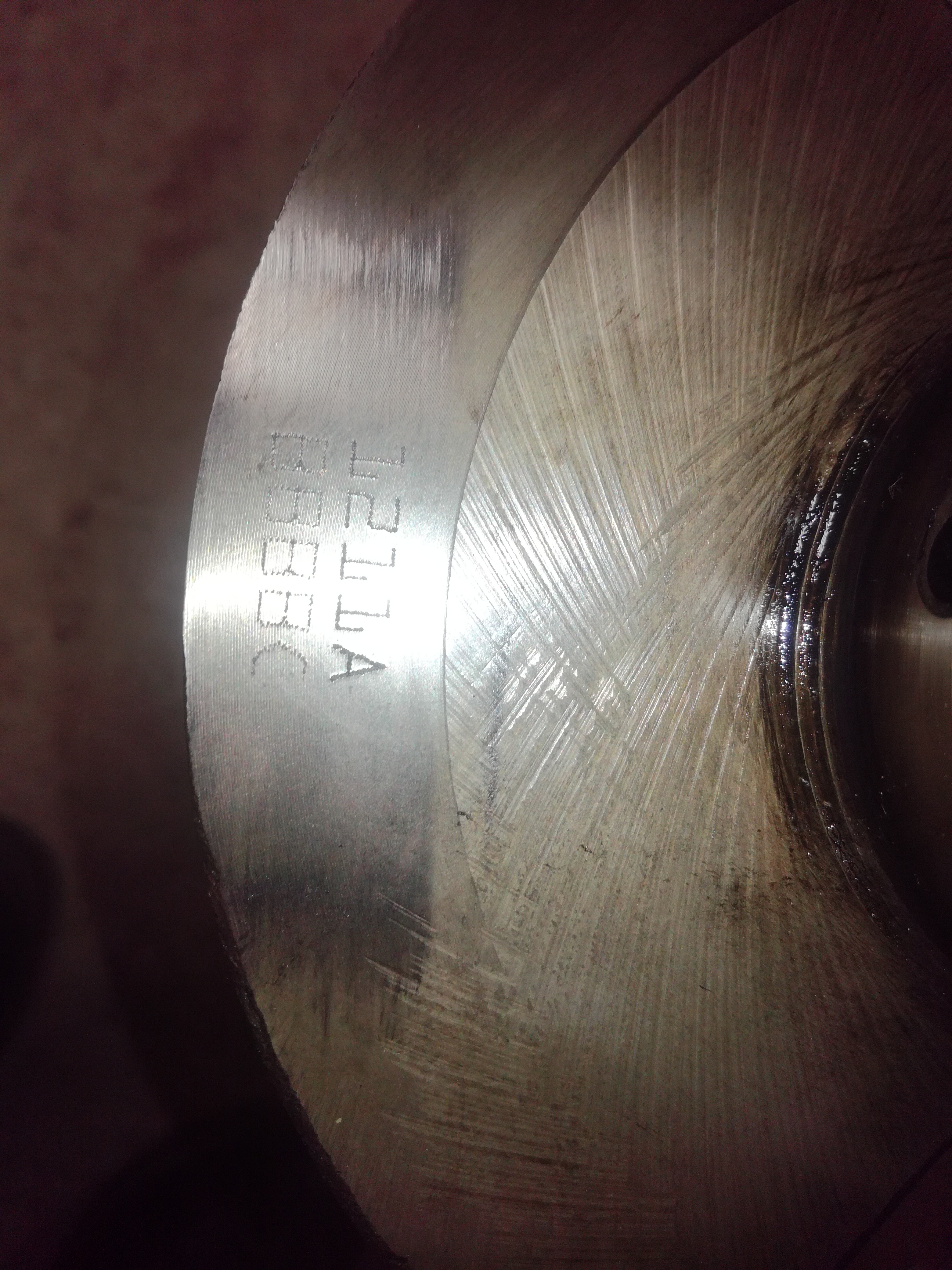

Цифры только эти нашёл на нем

Сообщение S@n4e$ »
Шейки тоже вроде блестят

Шлифуй спокойно, если конечно надо. Задний сальник бежал ? Проточило канавки вижу, наверно бежал.

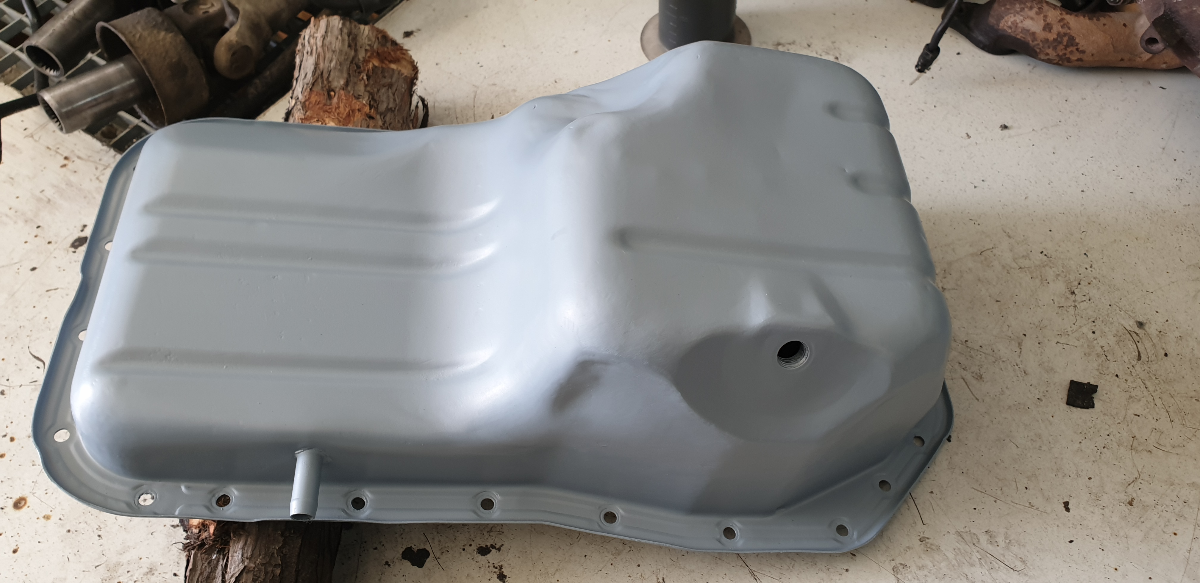

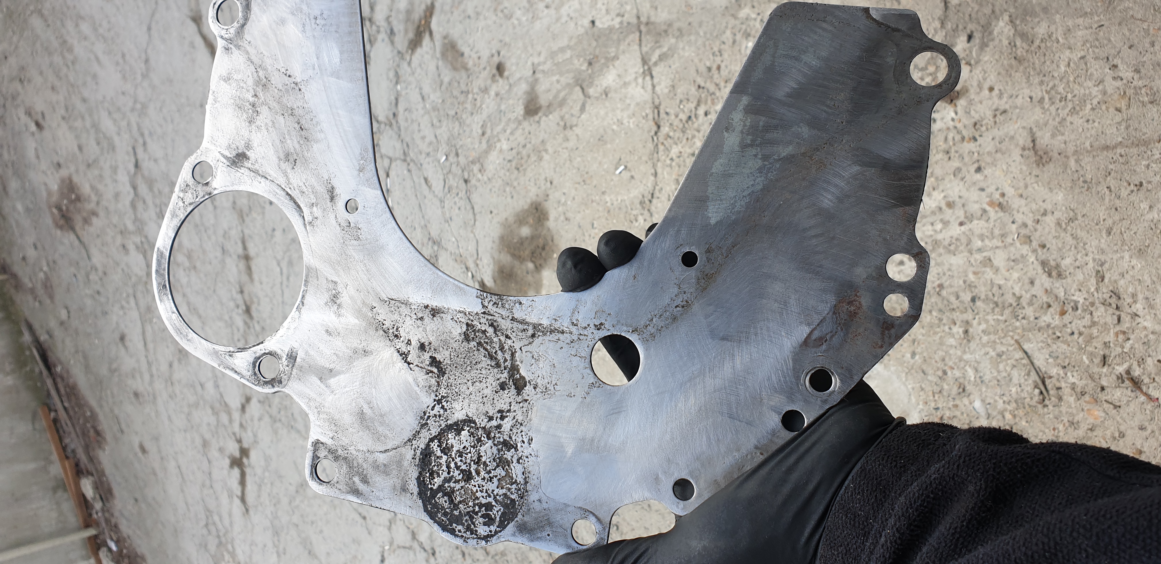

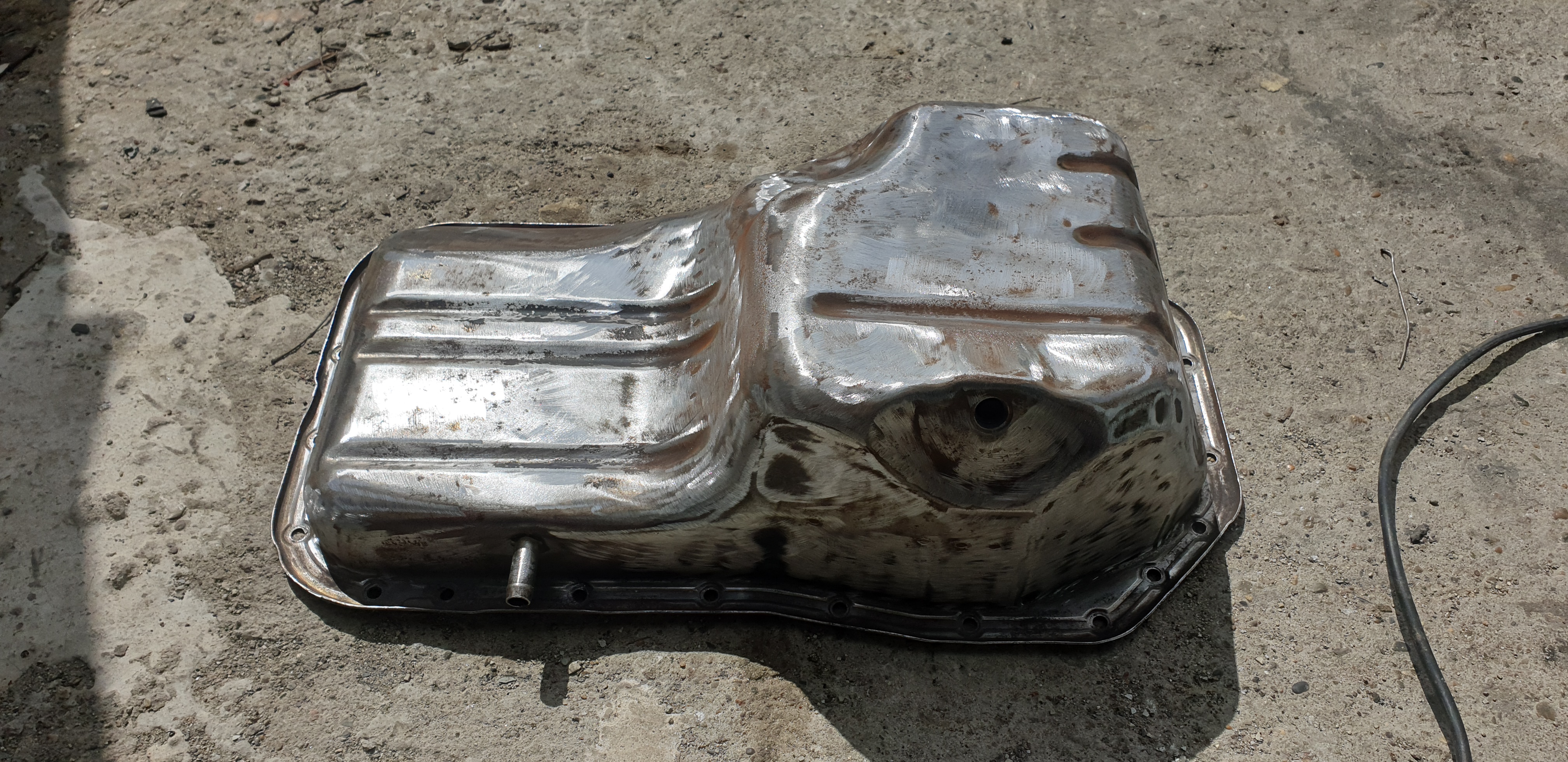

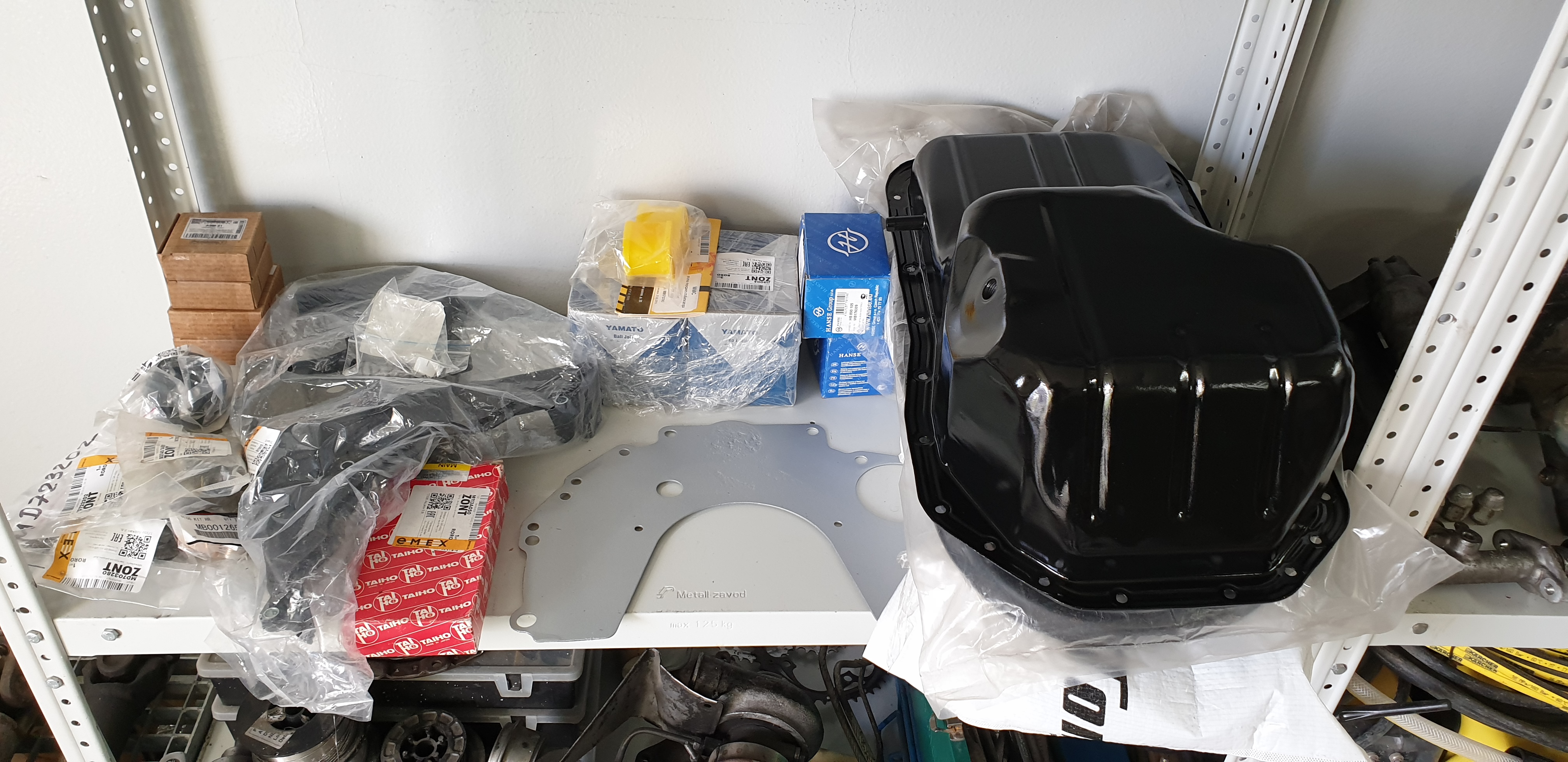

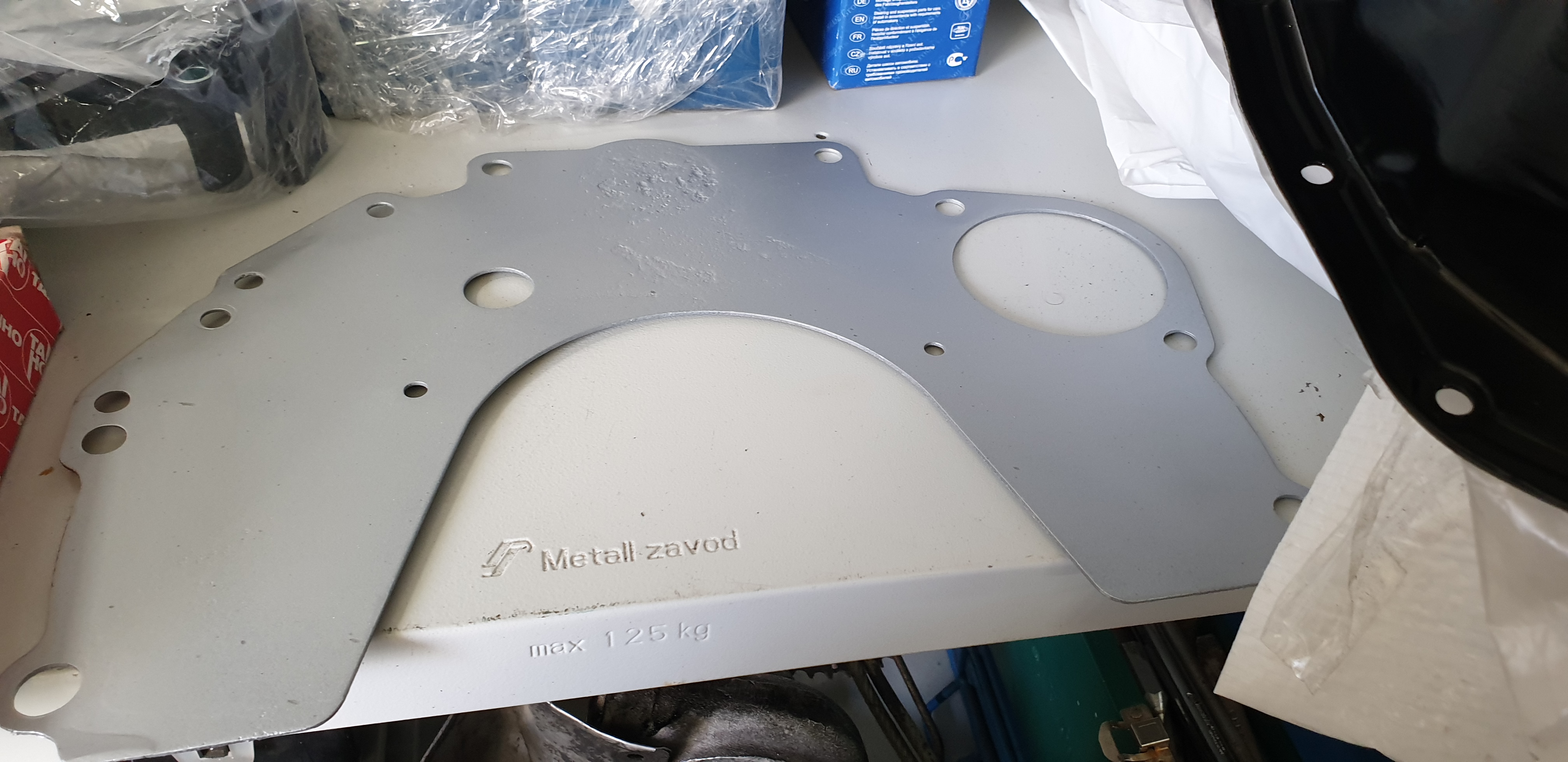

Сегодня с пивом потрудился в режиме лайт, пока точится блок решил порядок навести. Привел в надлежащий вид поддон и пластину между двс и коробасом. Так же разобрал генератор так как из него лилось прям масло, сальник дубовый, подшипники огонь ! И масло отжарило щеткодержатель, весь в трещинах. Вообщем начал поиски расходников для генератора.

Zorik_west писал(а): Шлифуй спокойно, если конечно надо. Задний сальник бежал ? Проточило канавки вижу, наверно бежал
То есть я правильно понял что этот коленвал точить можно без последствий? Просто я не знаю как определить цвет коленвала если его не с чем сравнить. Ещё местные "специалисты" посмотрев на него сказали что он стальной + это или - я не знаю. Сальник не бежал. Канавки в металле нет, это как бы нагар от масла.

Ну на тему последствий тут на форуме целый научный трактат есть ! Типа если ось постели коленвала ушла то все поломает нафиг. А по теме да, можно точить при условии соблюдения галтелей шеек. Ну и само собой шлифовщик должен быть с головой !

отличить сталь от чугуна ,легко могут или сварщик-аргонщик ,или опытный токарь . аргонщику достаточно на щеке разжечь дугу
а токарю сделать маленькое углубление сверлом.
а с твоим к.в. что ? по фото я не увидел износа . диаметр шеек кто нибудь измерял ?
я где то тут высказывал свою версию почему ломает к.в. при хорошем блоке.

tixon писал(а): а с твоим к.в. что ? по фото я не увидел износа . диаметр шеек кто нибудь измерял ?
Застучал ни с того ни с сего на ровном месте. На второй шатунной шейке есть небольшие канавки. Вскрытие показало полное отсутствие бабита на всех шатунных вкладышах. Что примечательно давление было до последнего, но посторонний стук меня насторожил и дальше до дома я поехал на "галстуке". Шейки не мерял, после завтра повезу в контору где точат валы, блоки и т.д, пусть меряют и если надо точат.
