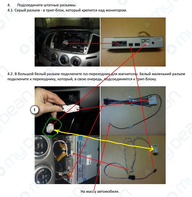

В смысле как напрямую. Я же пишу разъем кабеля машины обведенного зеленым больше разъема куда он должен втыкаться по стрелке красным, или я что-то не понимаю. прошу объяснить

Alb888 писал(а):В смысле как напрямую. Я же пишу разъем кабеля машины обведенного зеленым больше разъема куда он должен втыкаться по стрелке красным, или я что-то не понимаю. прошу объяснить
все правильно -- были следующие редакции авто:
MY2009 -- с начала производства в 2008 и до 2010;
MY2010 -- с 2010 и до 2012;
MY2012 -- с 2012 и до наст.времени;
MY2014 -- уже везде, кроме Калужской сборки.
Так, вот, у MY2009/10/11 была штатная магнитола W698, у MY2012/13 штатная магнитола W777, а у MY2014 будет магнитола одинаковая с Лансером и Аутлендером. Соответственно, разъемы, по которым идет сопряжение с резистивными кнопками руля, у магнитол W698 и W777 отличаются, поэтому либо Вам продавец положил не тот разъем, либо для W777 у него нет вообще таких разъемов. Именно, поэтому Вам уважаемый SNOOPER и посоветовал подключиться напрямую к проводам путем врезки -- всего то два провода. Вычислить их просто -- либо по Сервис мануалу, ли вызвонить тестером (при нажатии на кнопки руля будет меняться сопротивление, если я не путаю, то для кнопки MODE порядка 270 Ом)

Спасибо за информацию. Не силен в электрике. Где-то в начале темы был по-моему распиновка. А напрямую паяться надо или можно найти подходящий штекер и сделать переходник?
Во первых зачем его тянуть наверх?
CAN присутствует в сером разъёме.
Да и вот эти разъёмы разве не совместимы (отметил желтым)? Просто в них там провода не туда воткнуты, достаточно переставить.
Ну и прямо к проводам можно.

Совместимы, просто в сети есть информация по установке что нужно тянуть. А белый разъем тот что за экраном остается незадействованным?

Да незадействован. Только серый, и маленький черный.

Ну и последний вопрос. А переставлять надо на белом разъеме или на сером ? Спасибо

Вроде нашел на 98 стр.

На белом :)
