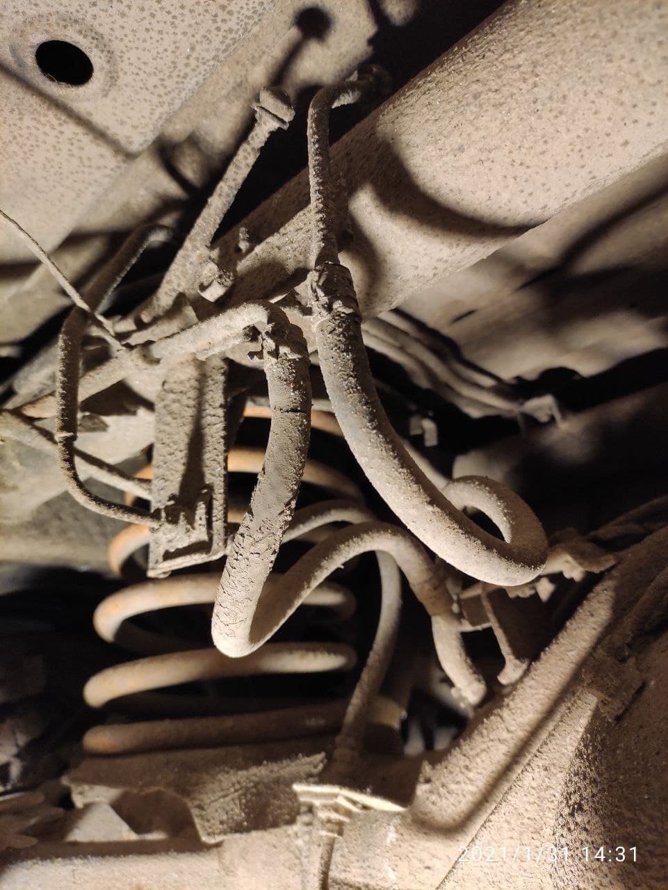

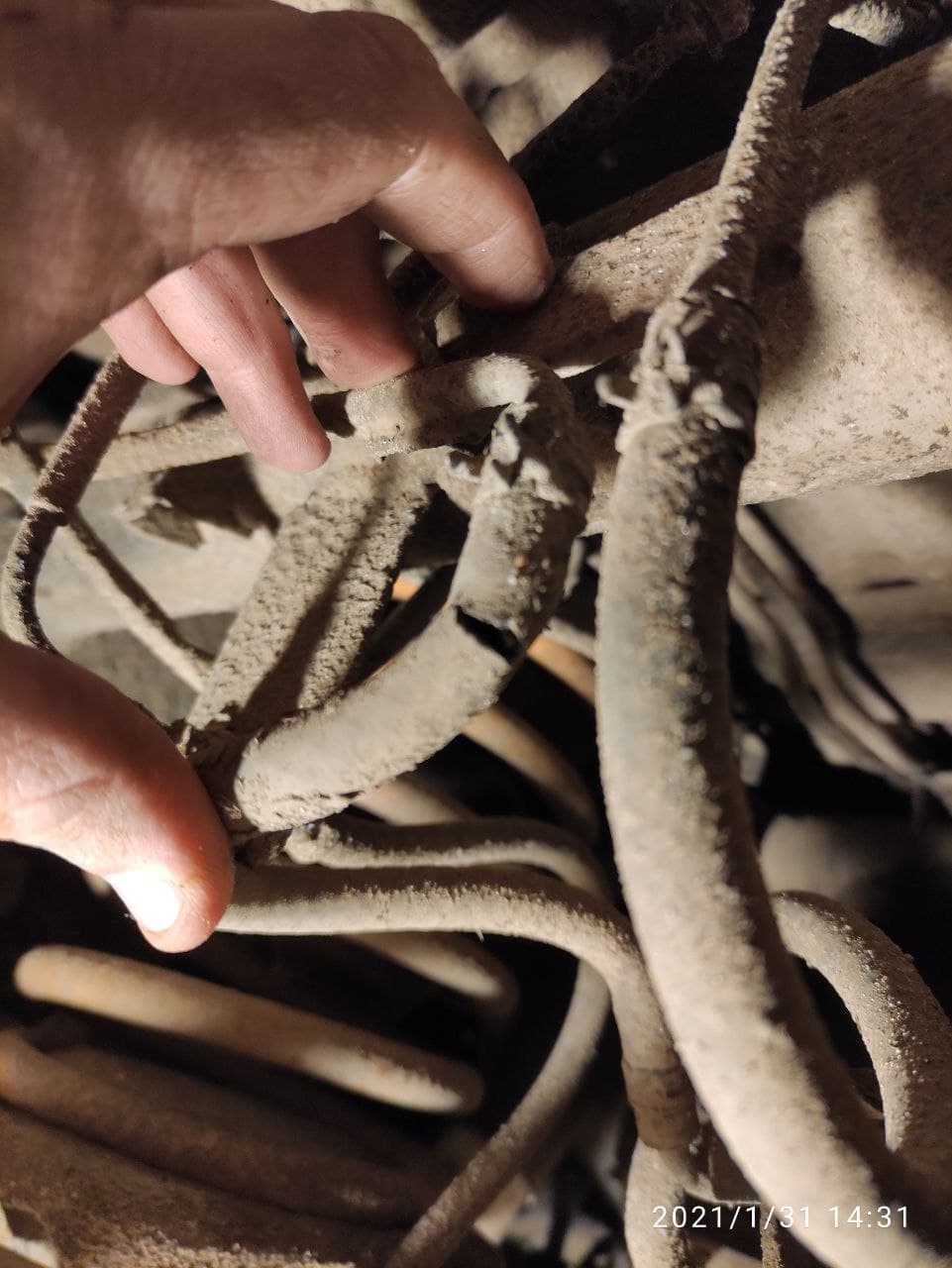

у меня вот так вот не включалась- лампа моргала, компрессор пытался накачать.
Патрубки стоковые- говно.
