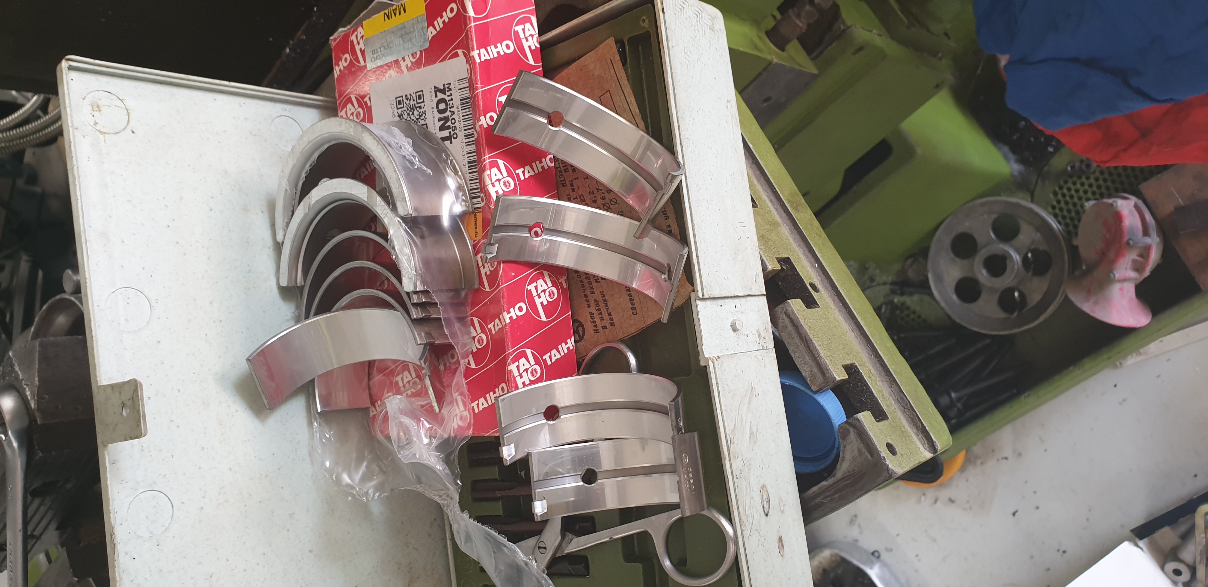

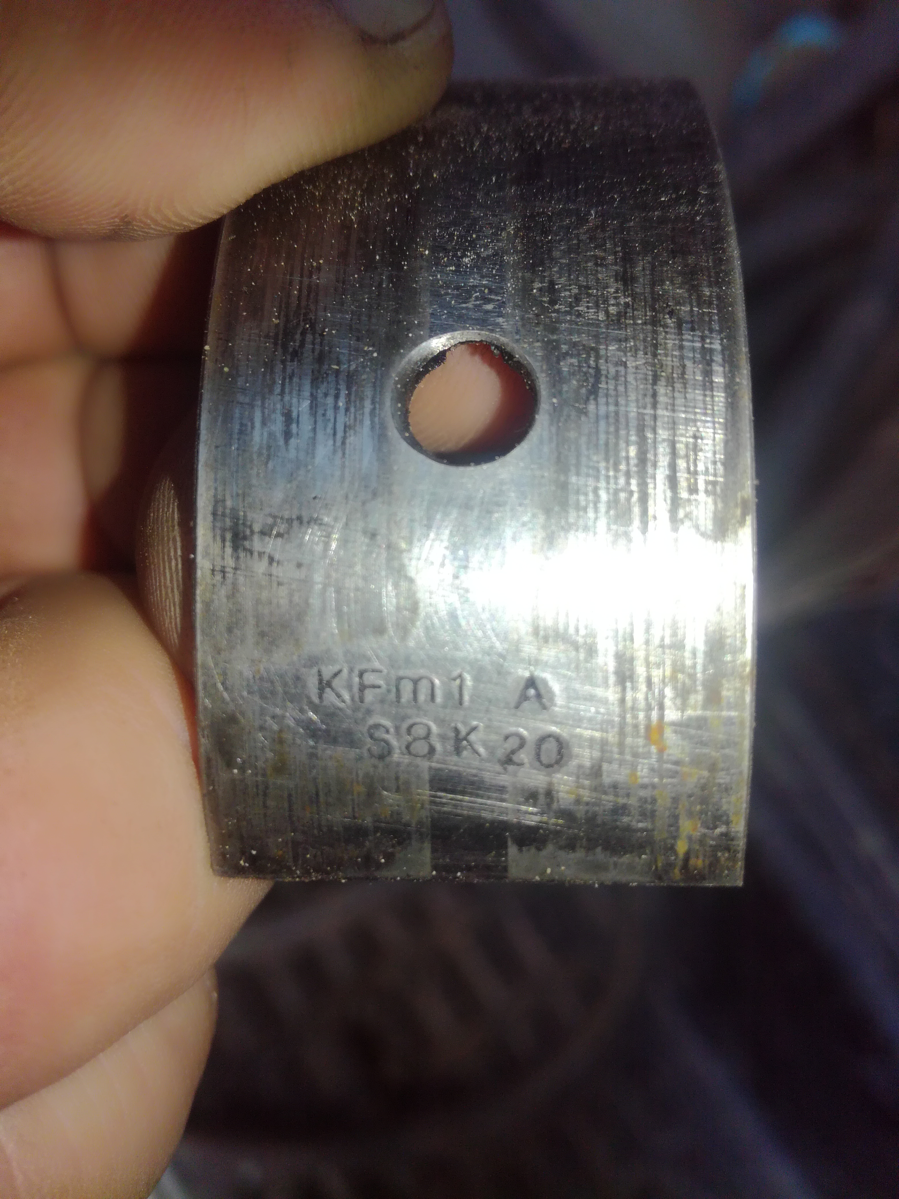

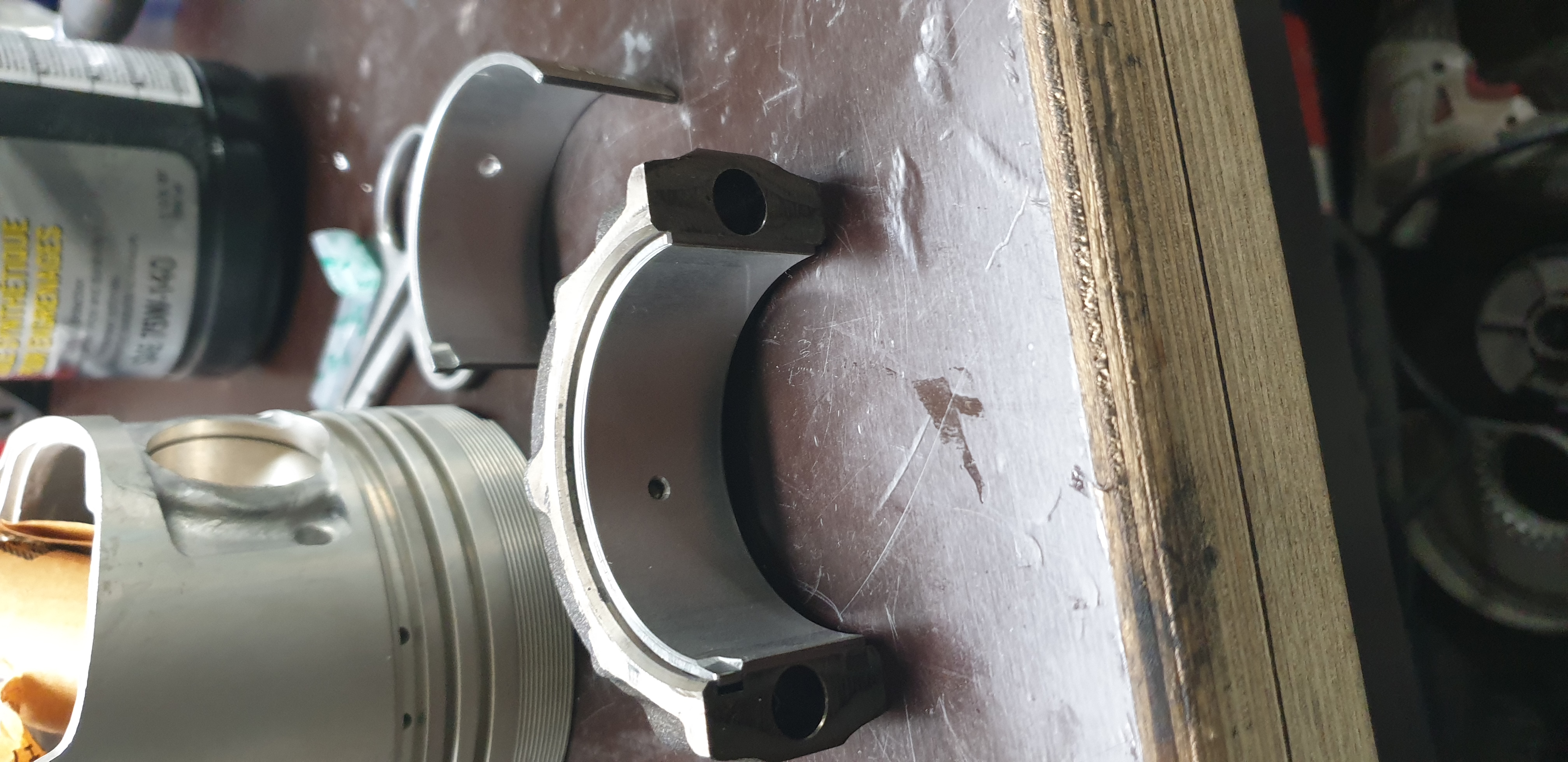

Вот такие вкладыши стояли на коренных и шатунных. А как их отличить (чугун-сталь)? Так чисто для общего развития.

Вкладыши все одинаковые. Сталеалюминиевые, так раньше в книжках писали ! Судя по маркировке это корейские KFM.

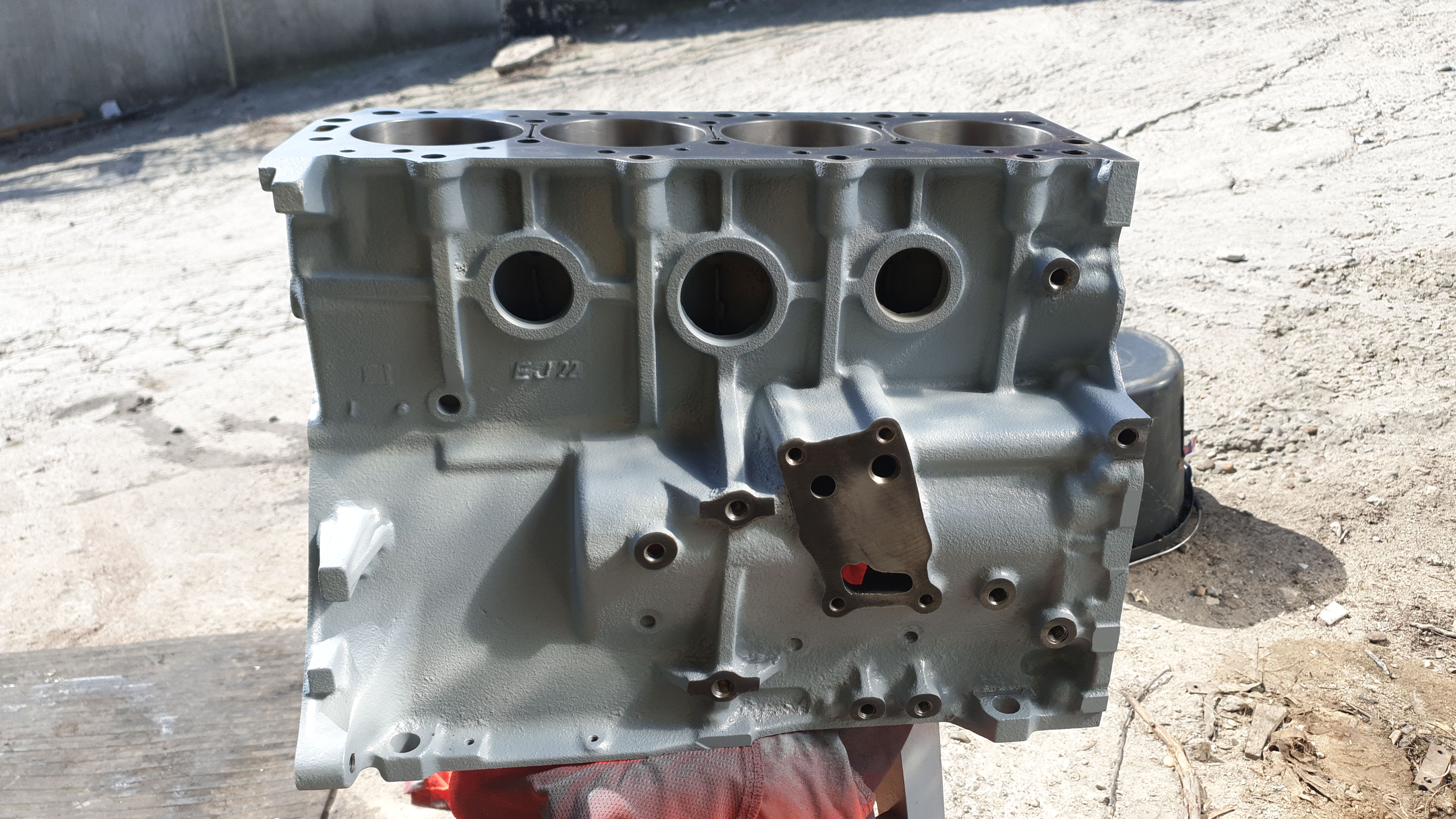

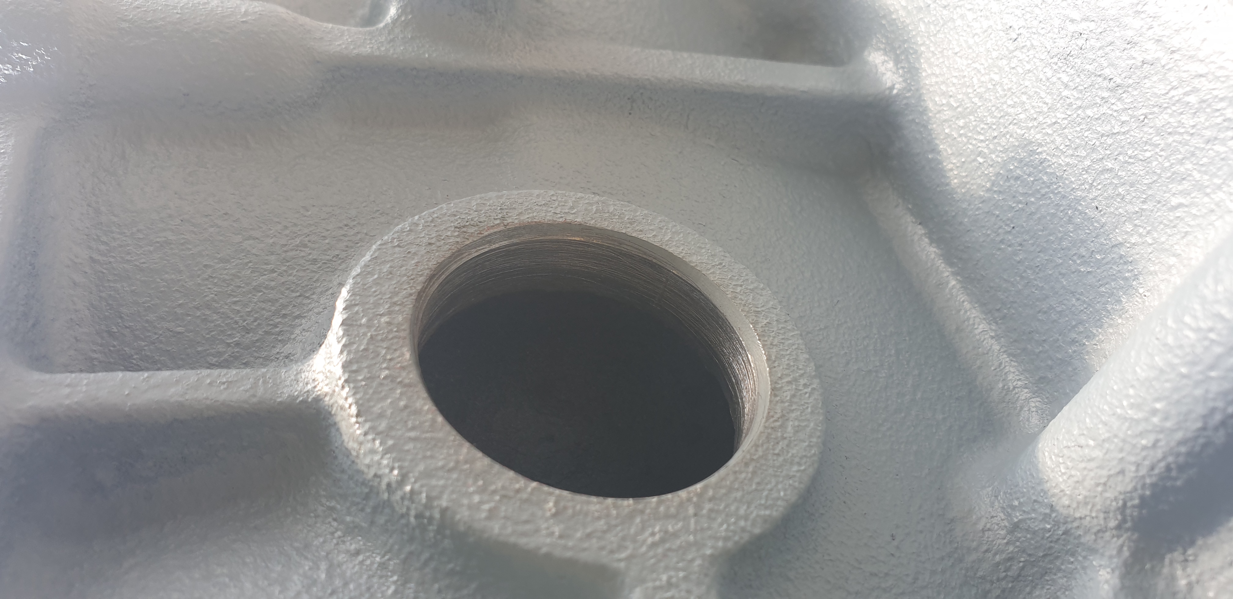

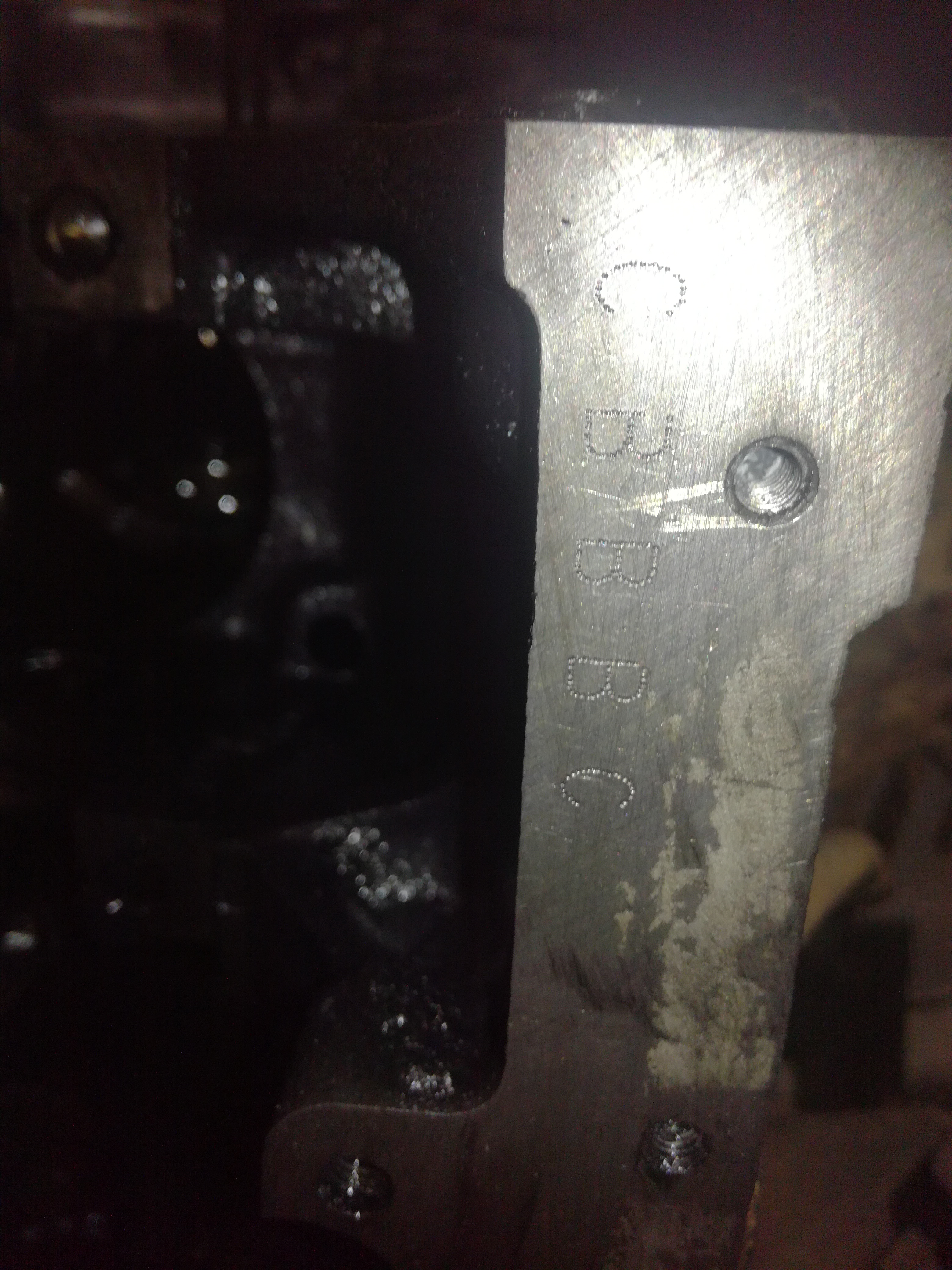

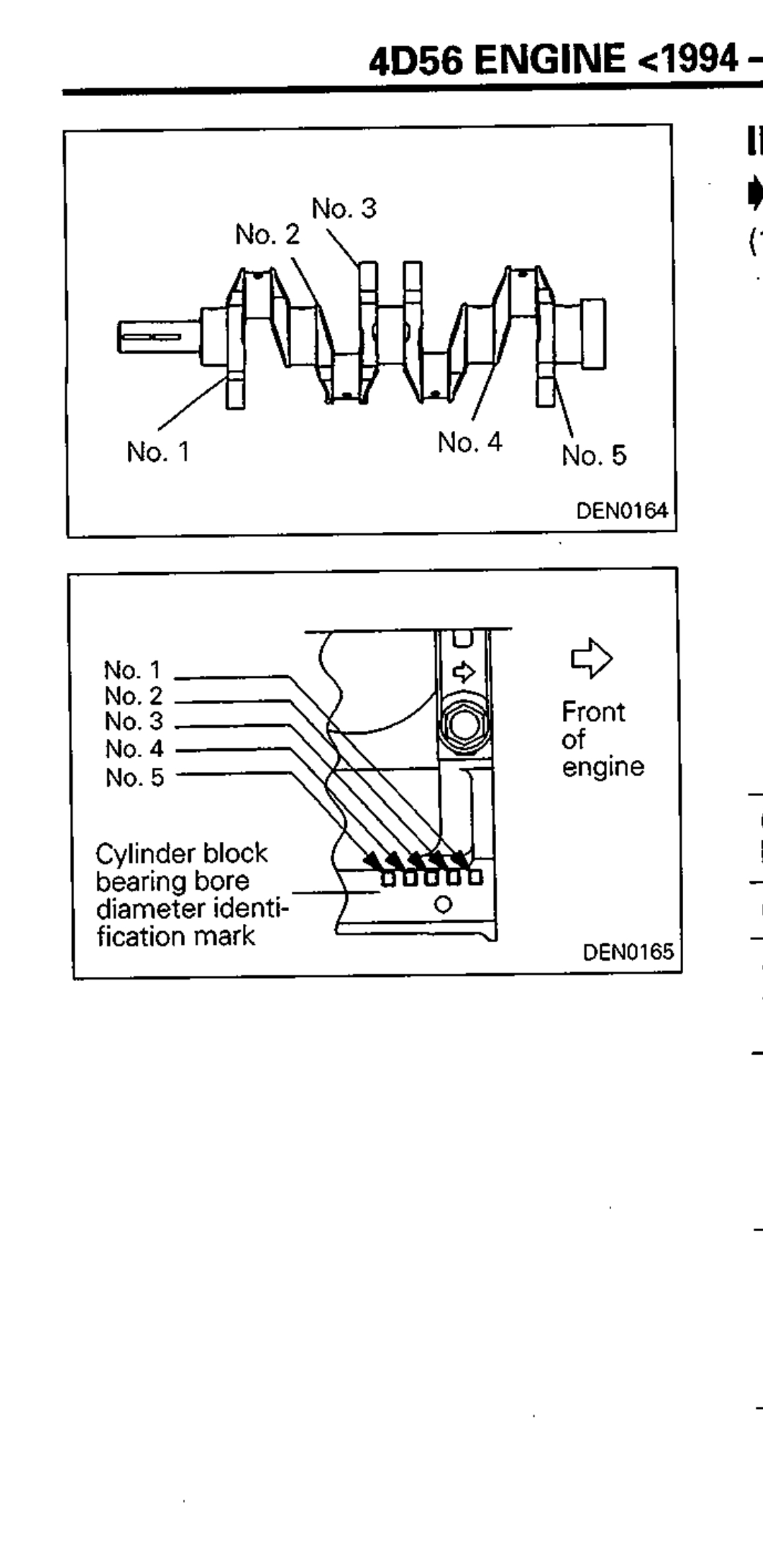

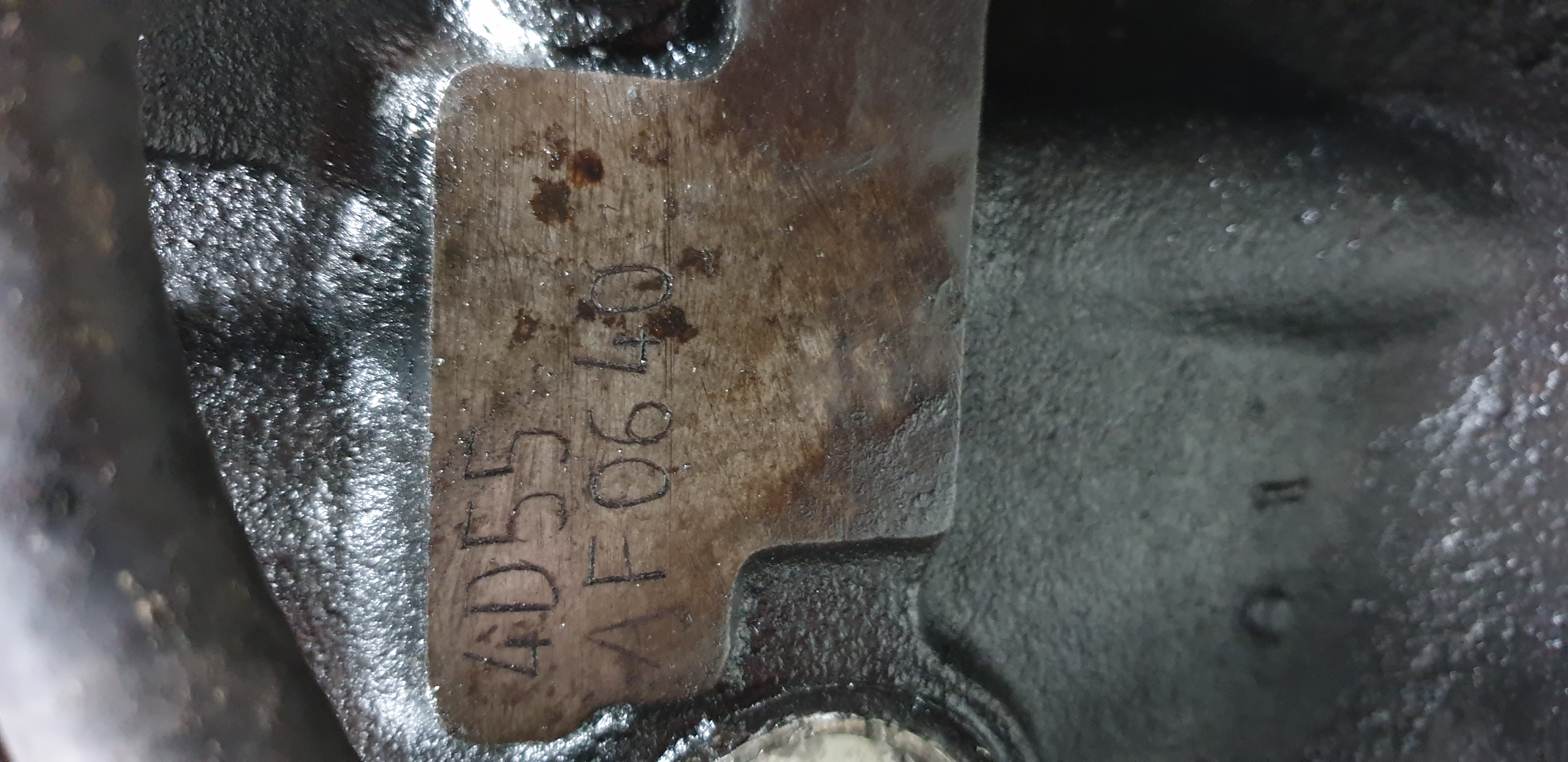

Еще вопрос, что означают эти буквы на блоке (плоскость где картер)?
Последний раз редактировалось S@n4e$ 24 мар 2020, 08:31, всего редактировалось 1 раз.
Zorik_west
Сообщения: 65
Зарегистрирован: 22 янв 2020, 09:53
Двигатель:: 4D55
Мой автомобиль(и):: Pajero 1
Откуда: Новороссийск
4D56T Моя первая капиталка.
Сообщение Zorik_west »
Размерные группы постели кв.

Zorik_west писал(а): Размерные группы постели кв.
Это что получается (судя по моим буквам на блоке) постели разного размера? И как тогда станут вкладыши? Для каждой шейки придётся подбирать свой номер? Получается вкладыши продаются парой на одну шейку. Во ускоглазые намутили.
Zorik_west
Сообщения: 65
Двигатель:: 4D55
Мерить зазоры на шлифованном кв и подбирать вкладыши. Как-то так !
tixon
Сообщения: 176
Зарегистрирован: 14 май 2016, 21:06
Мой автомобиль(и):: delika
Откуда: kostroma
Поблагодарили: 18 раз
Сообщение tixon »
если не ошибаюсь ,там разница в микронах . а допуск +- сотка. можно не забивать мозг.
для уверенности попросить токаря-расточника измерять постели . все равно к нему блок повезешь цилиндры делать.

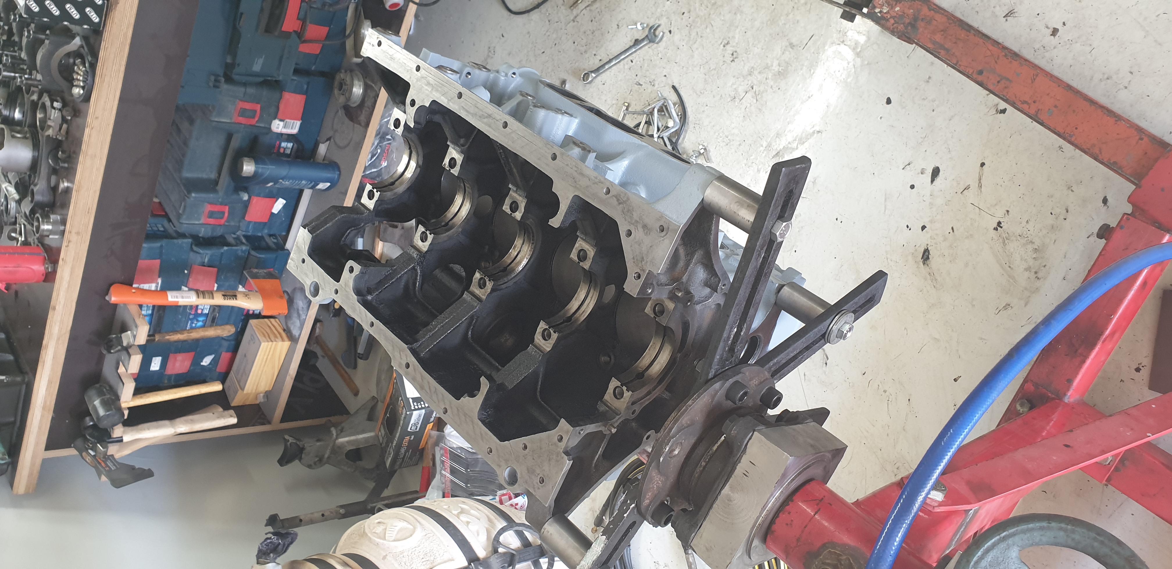

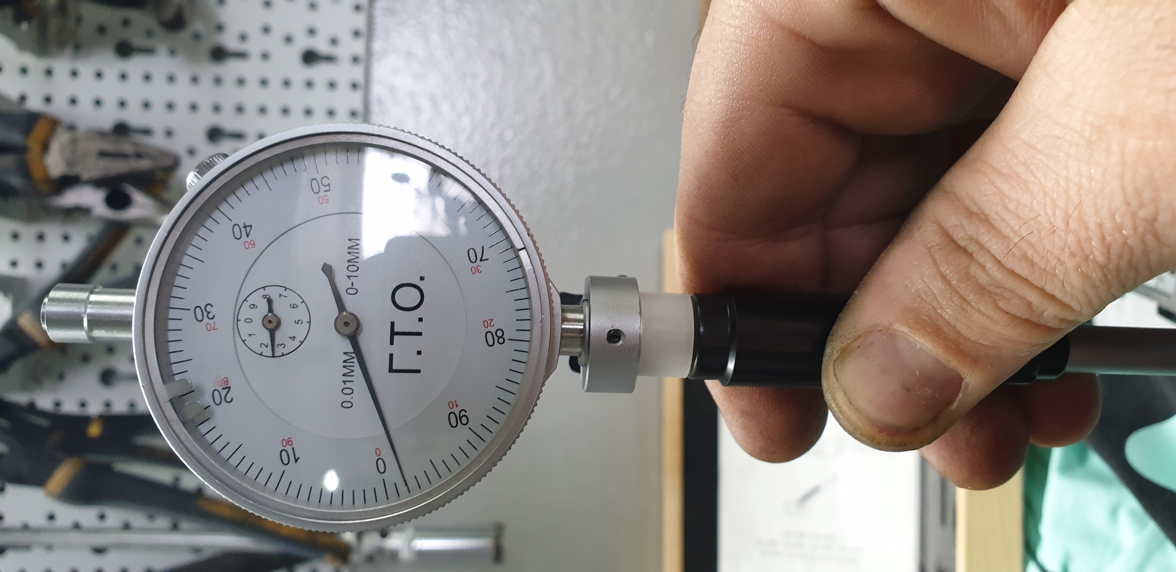

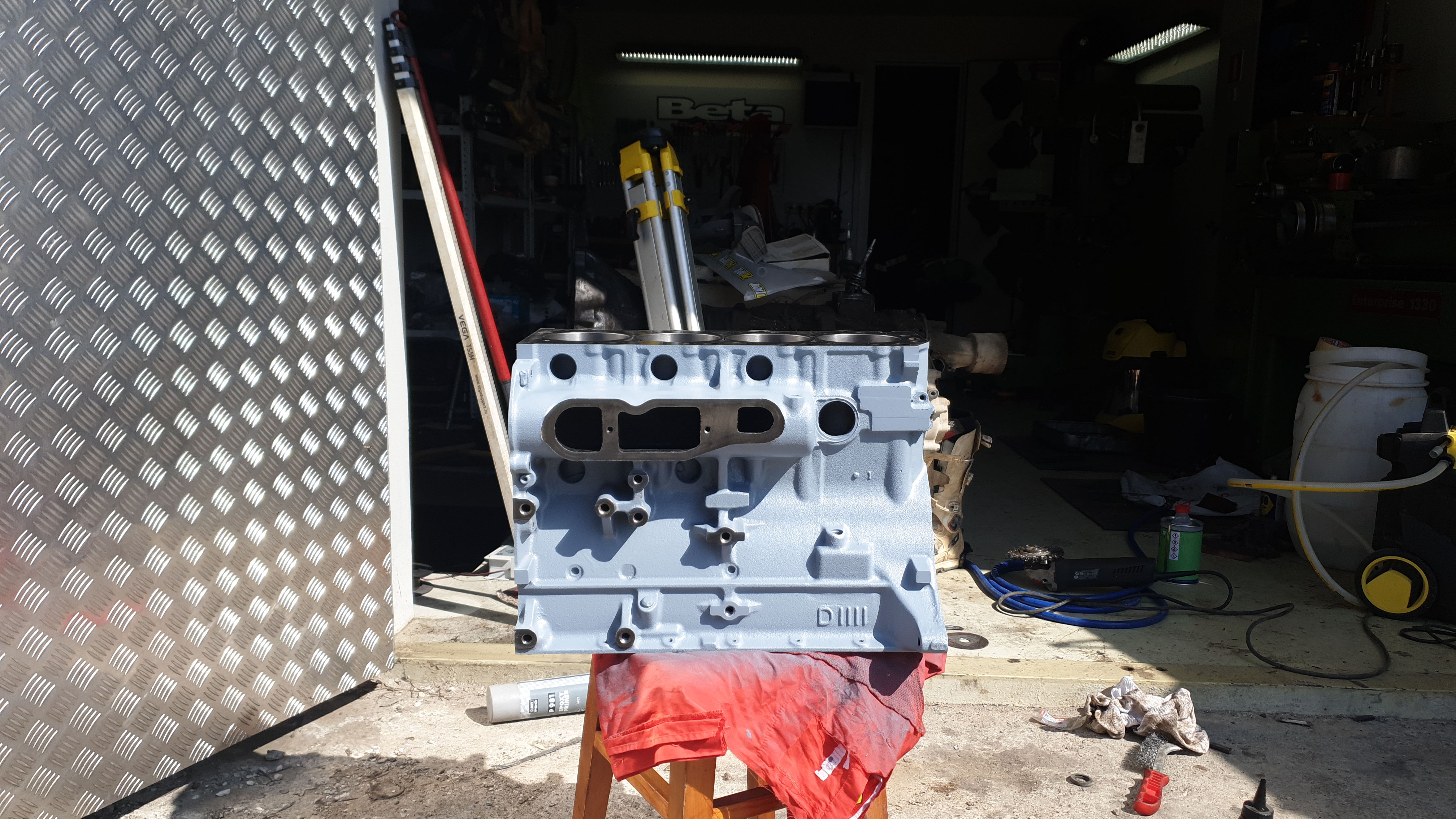

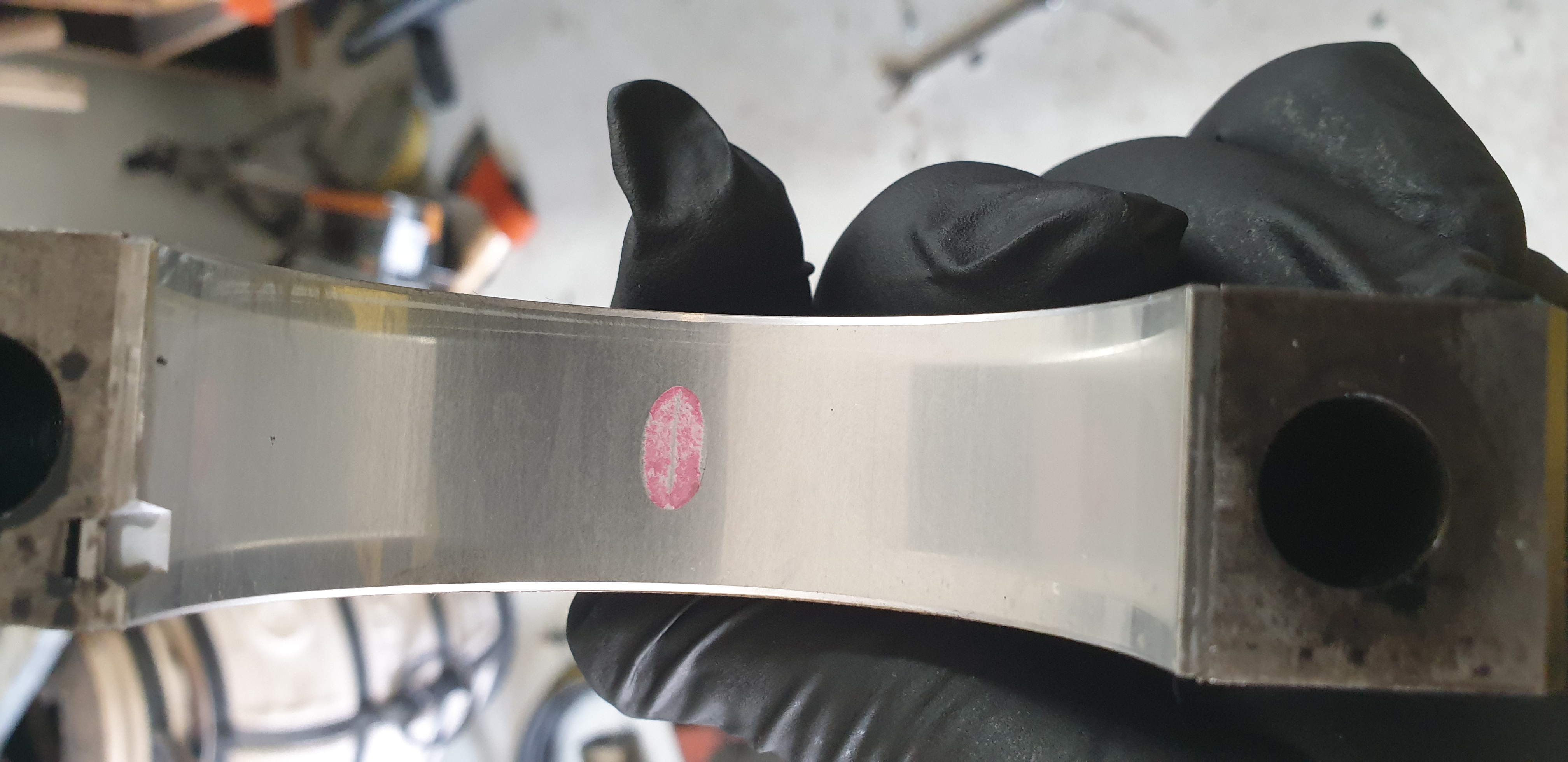

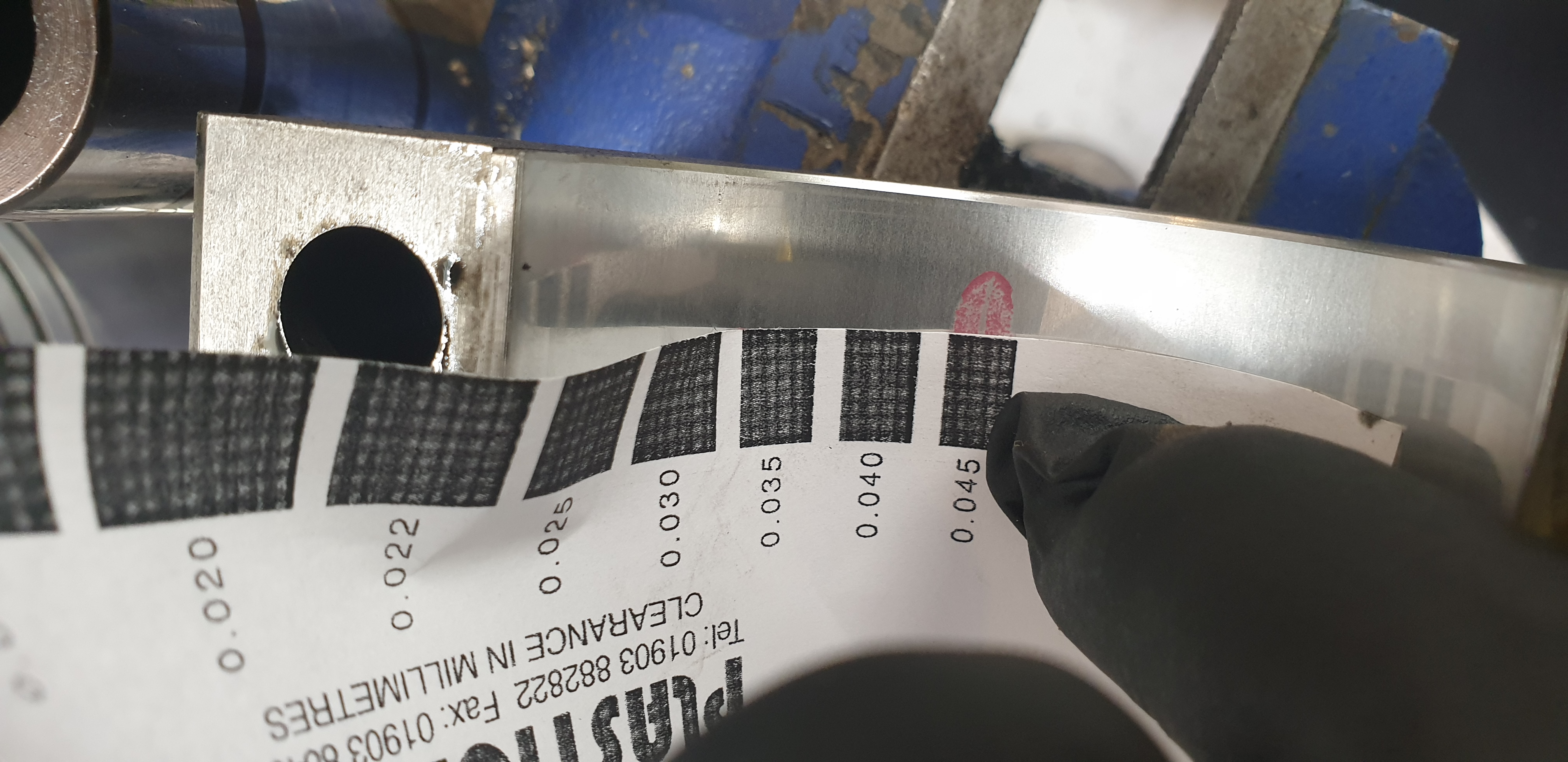

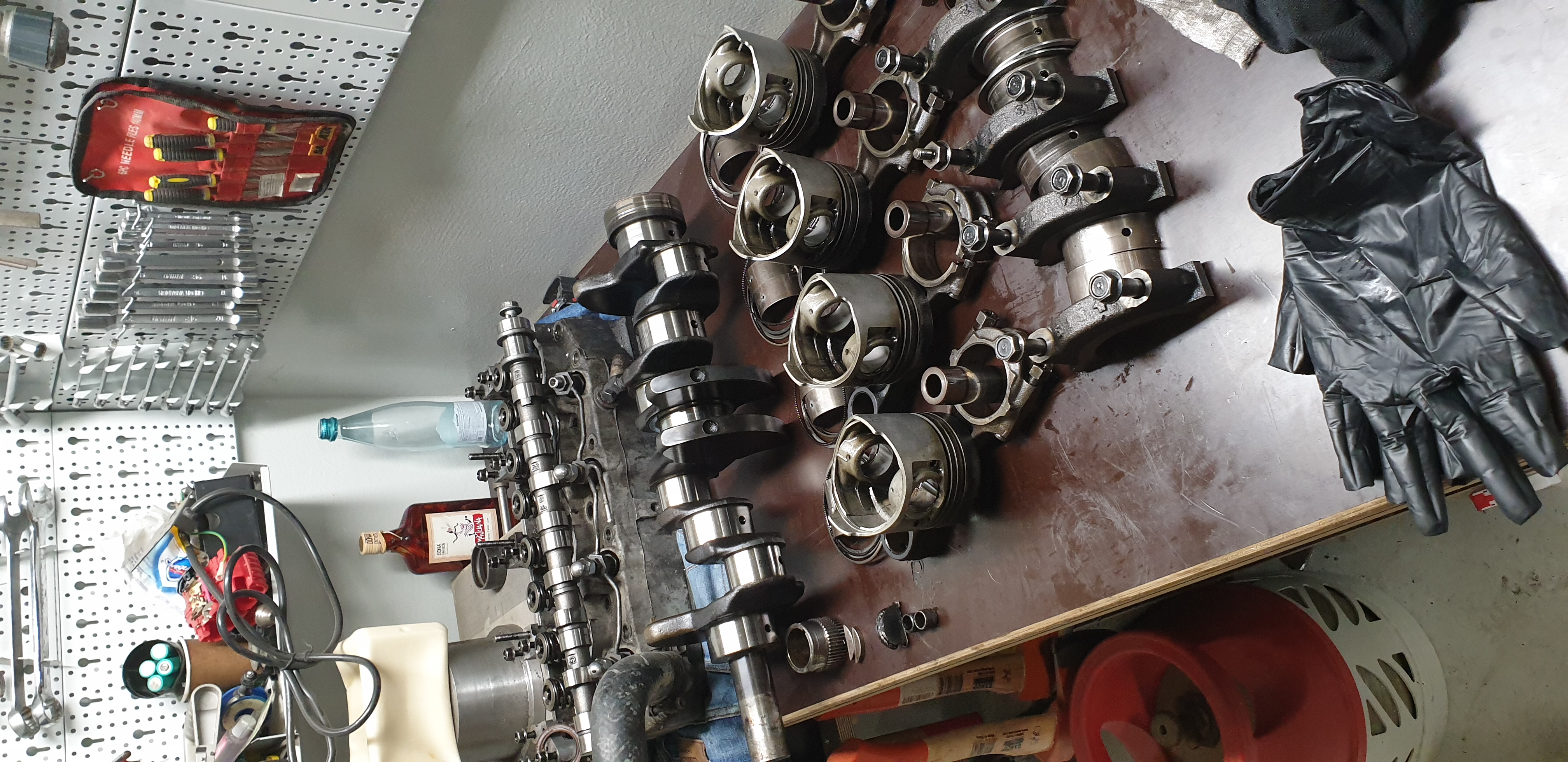

Итак начал сборку. Перво наперво крашу блок.
Дальше запрессовка пробок и монтаж блока на стапель.

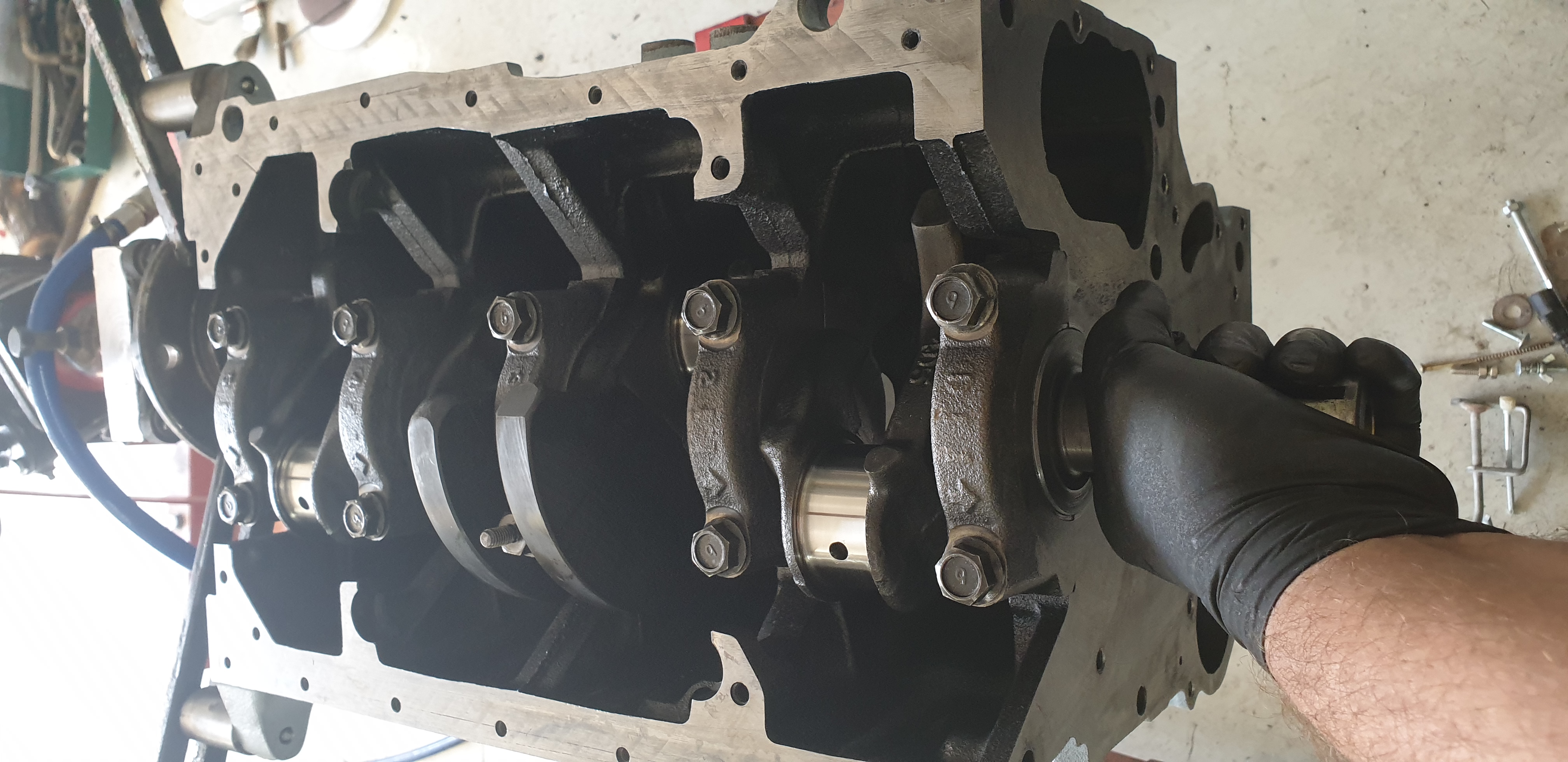

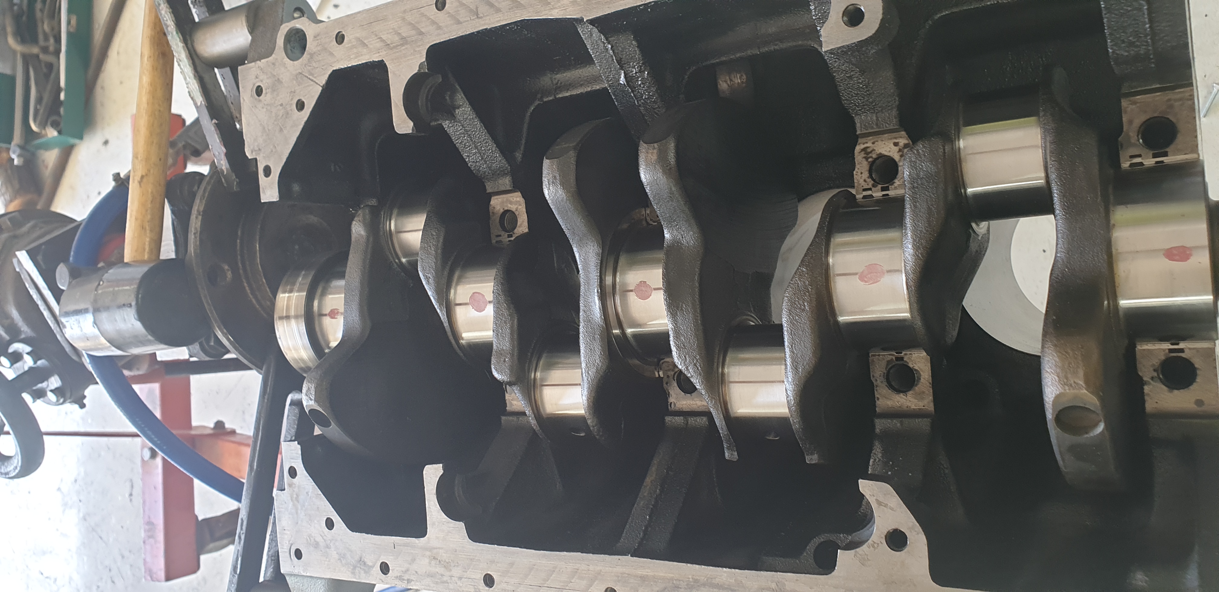

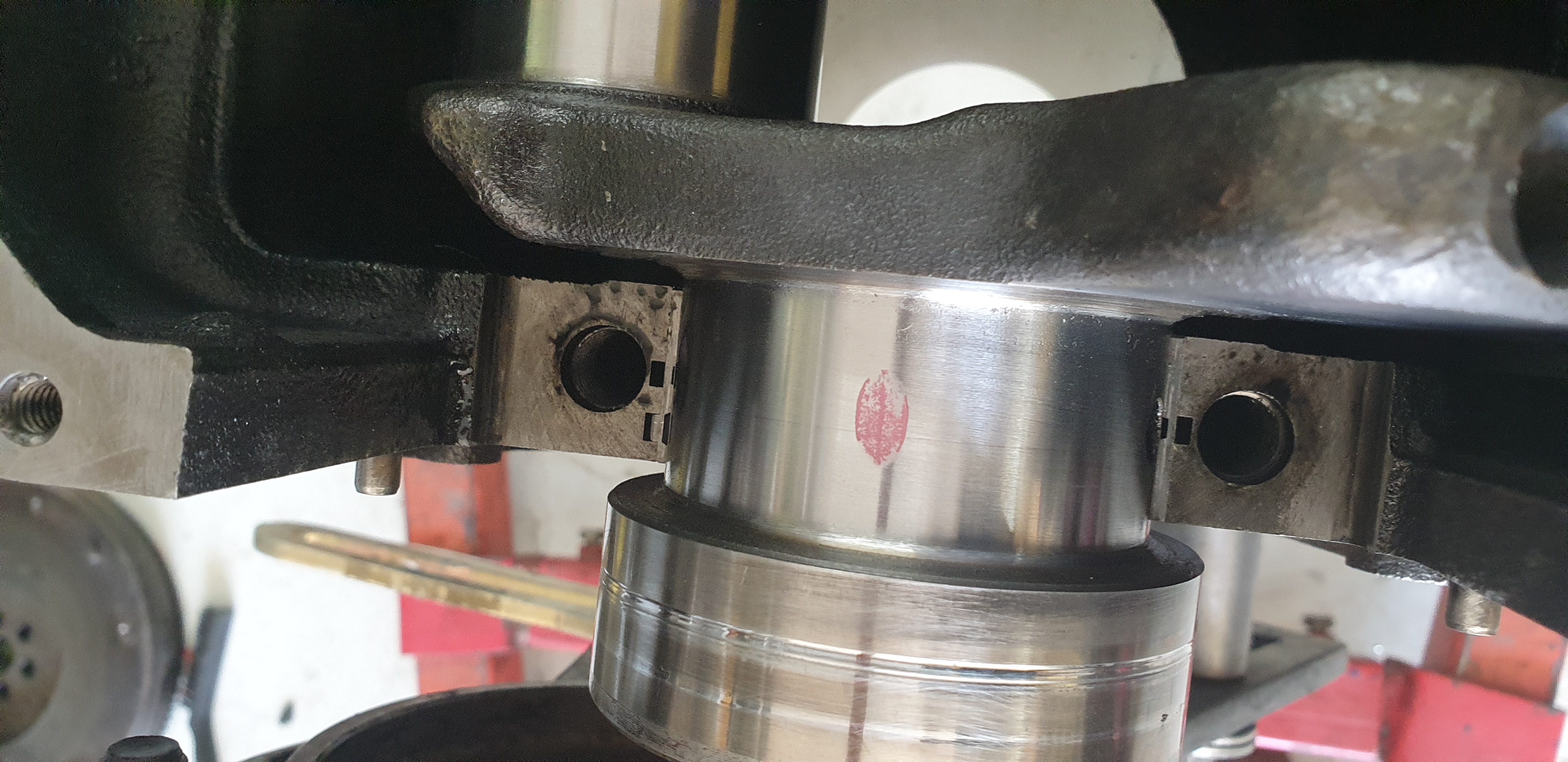

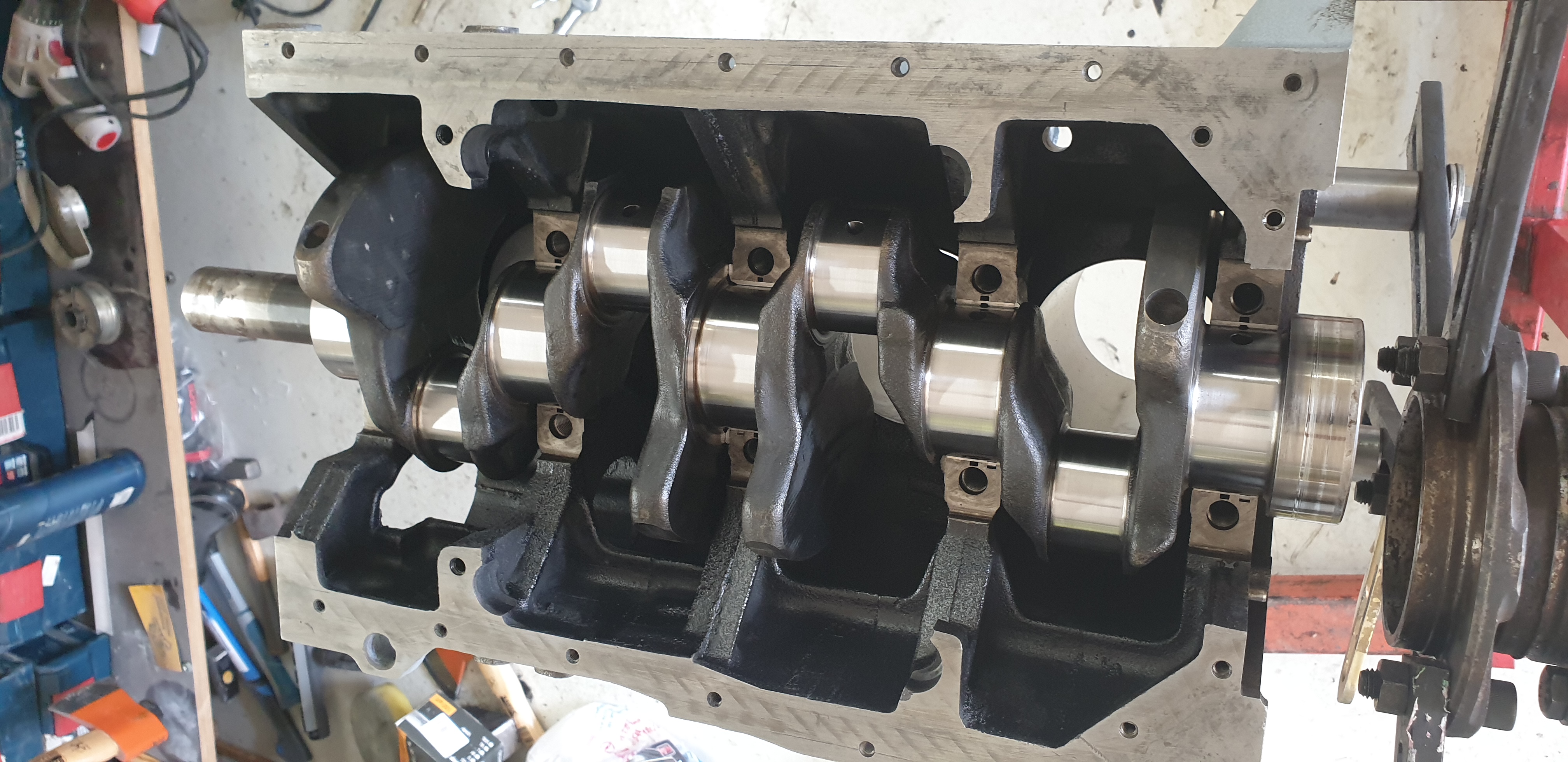

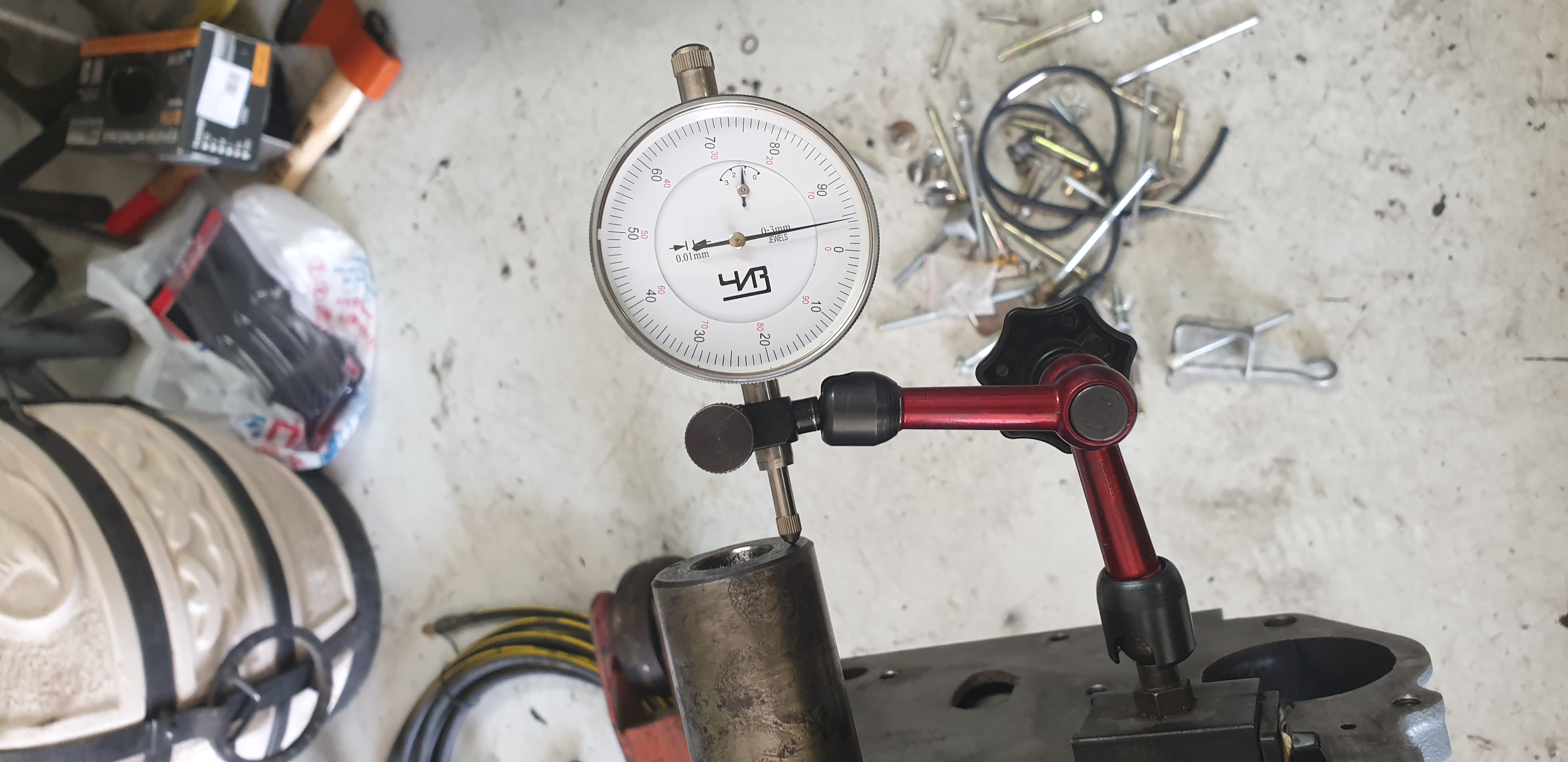

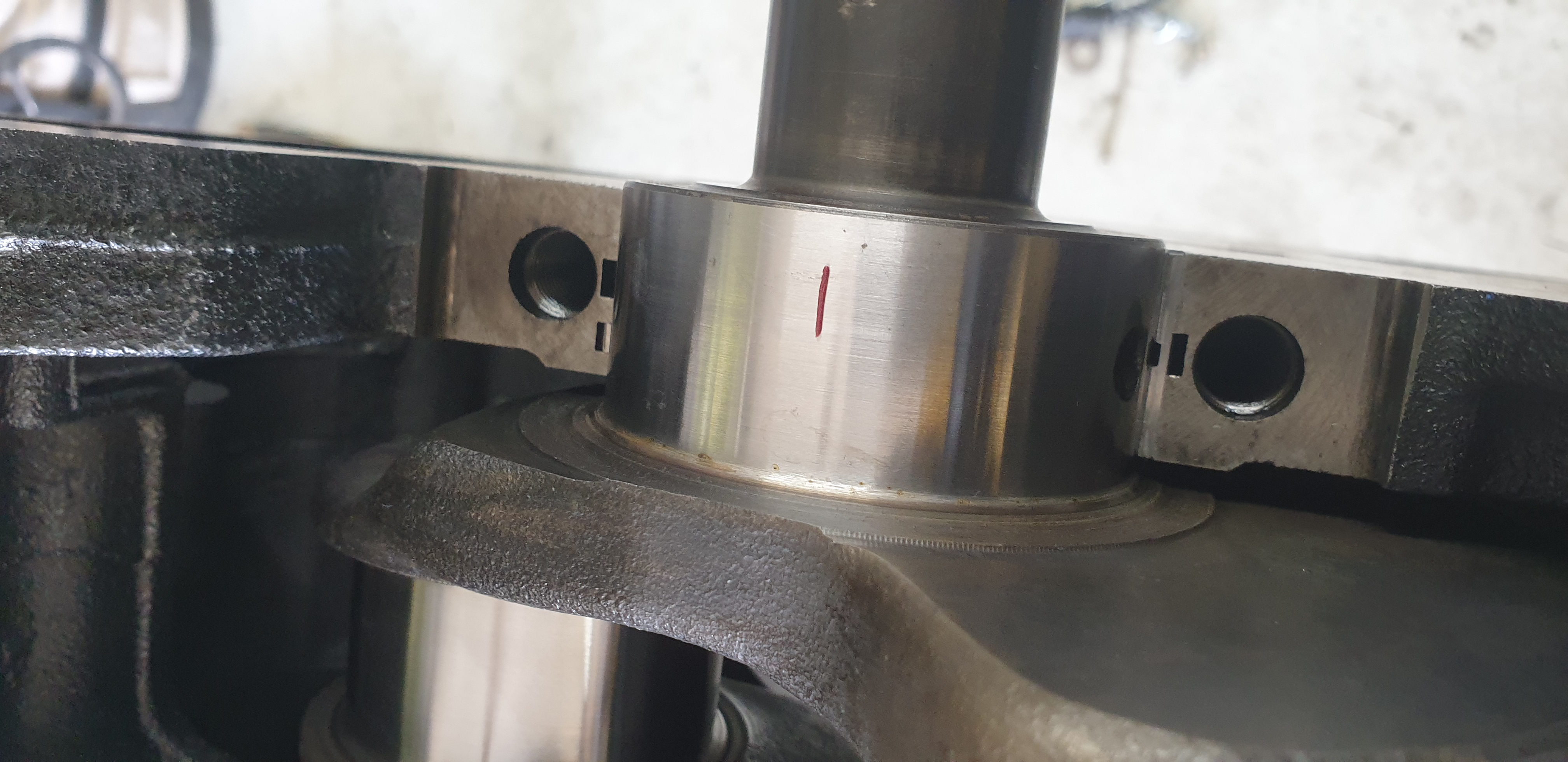

Вставляю вкладыши, укладываю кв и измеряю зазор согласно мануала.
Убедившись в соответствии масляных зазоров требованиям мануала затягиваю крышки кв, проверяю на лёгкость вращения (строго от руки). Все ок, измеряем осевой зазор. Все ок, на сегодня хватит. Завтра продолжение.

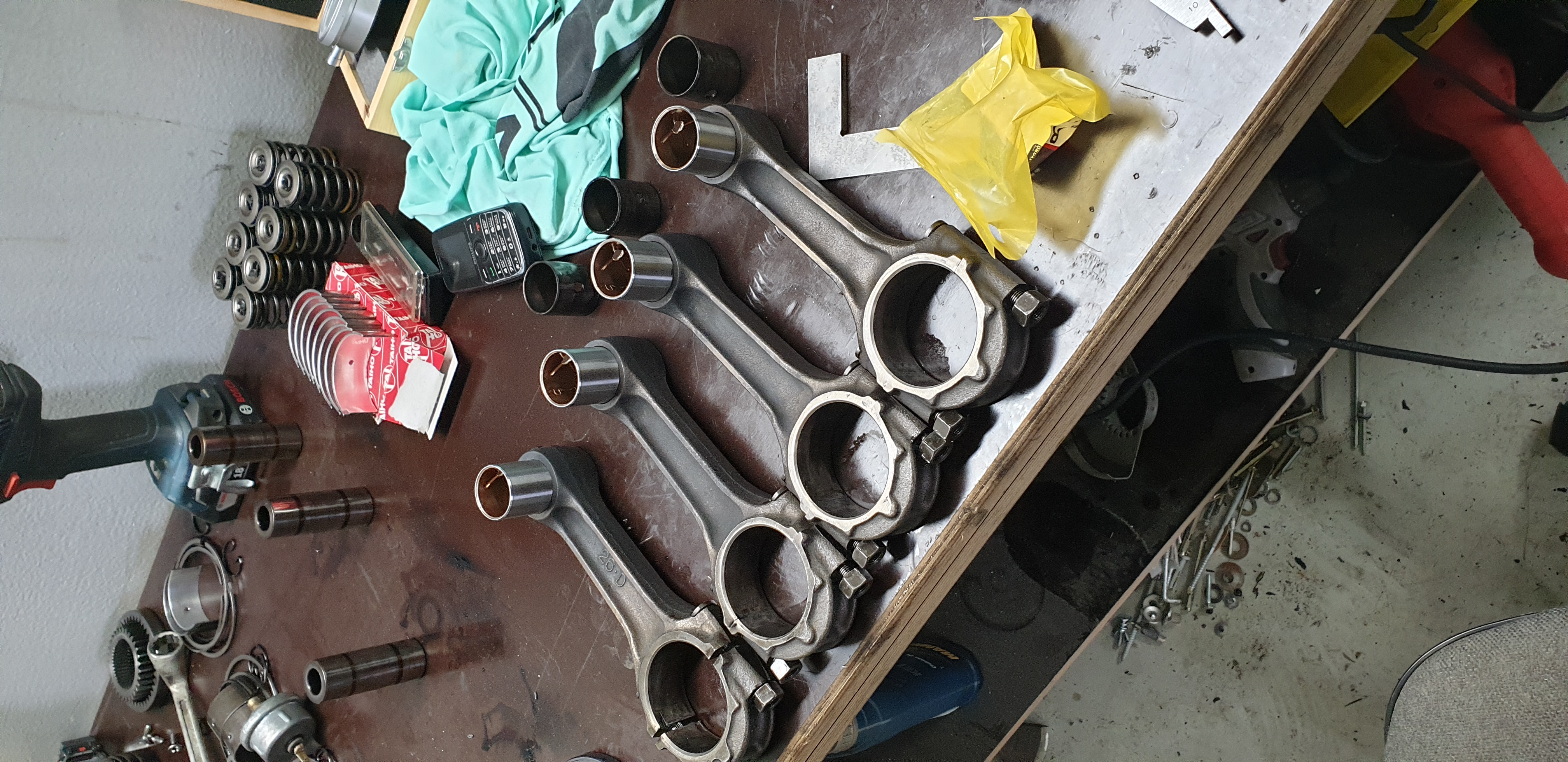

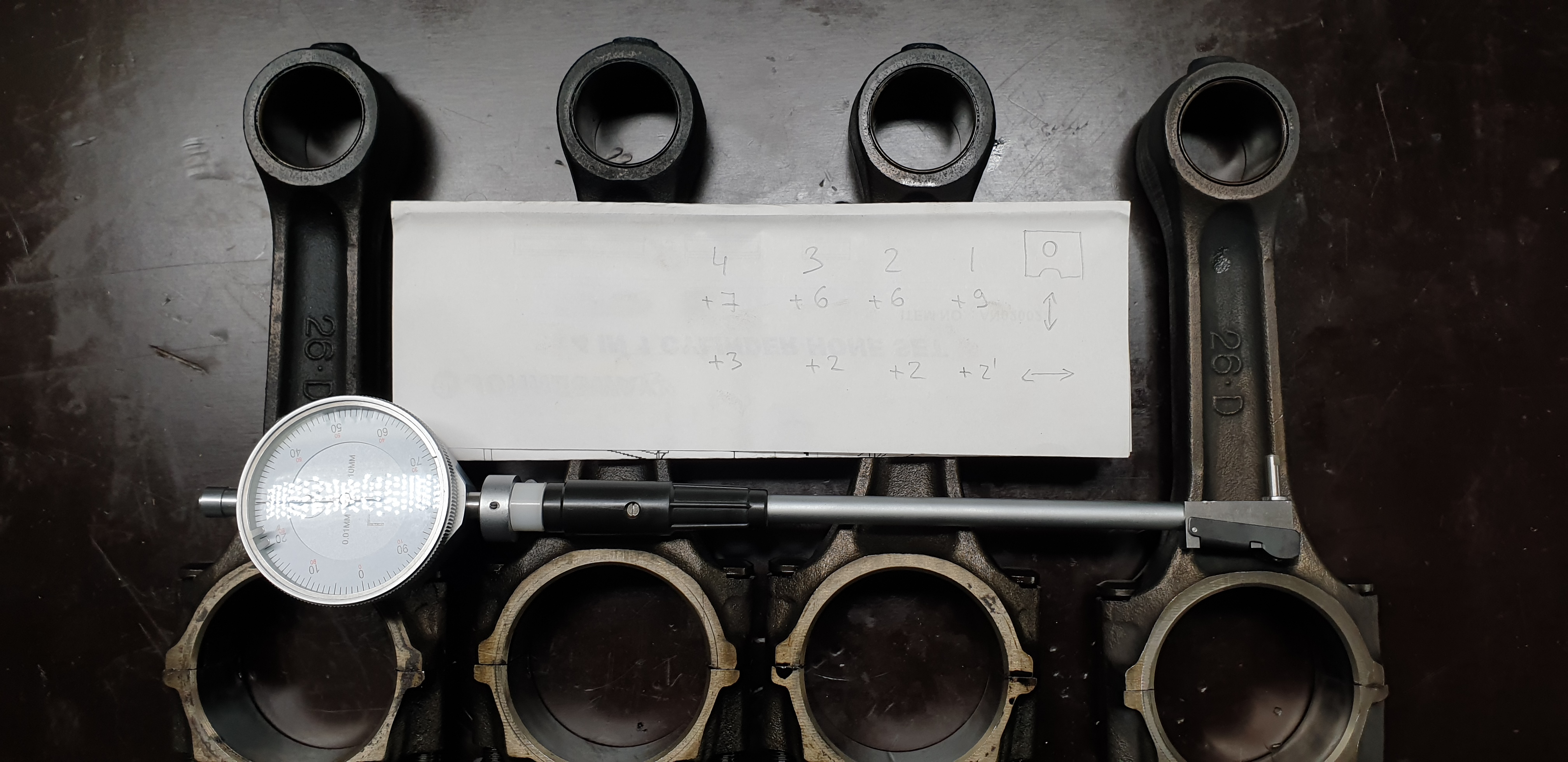

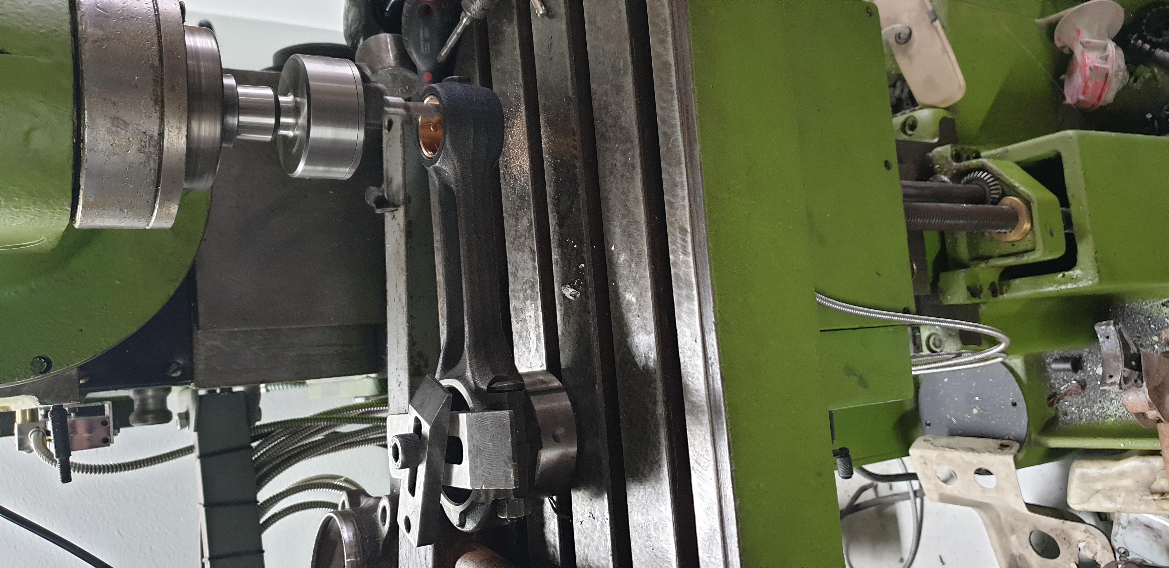

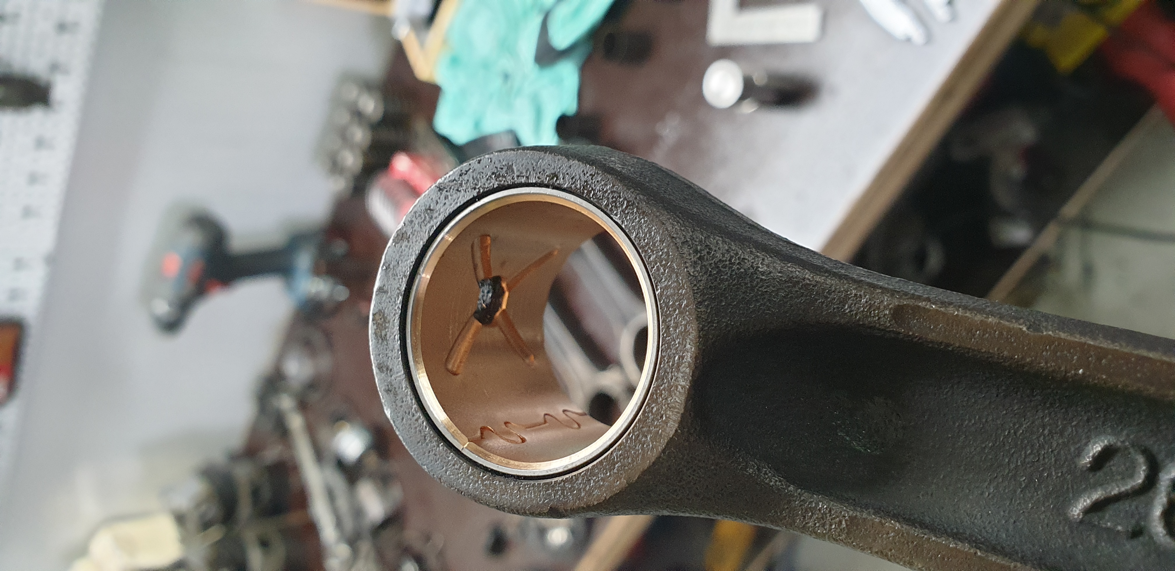

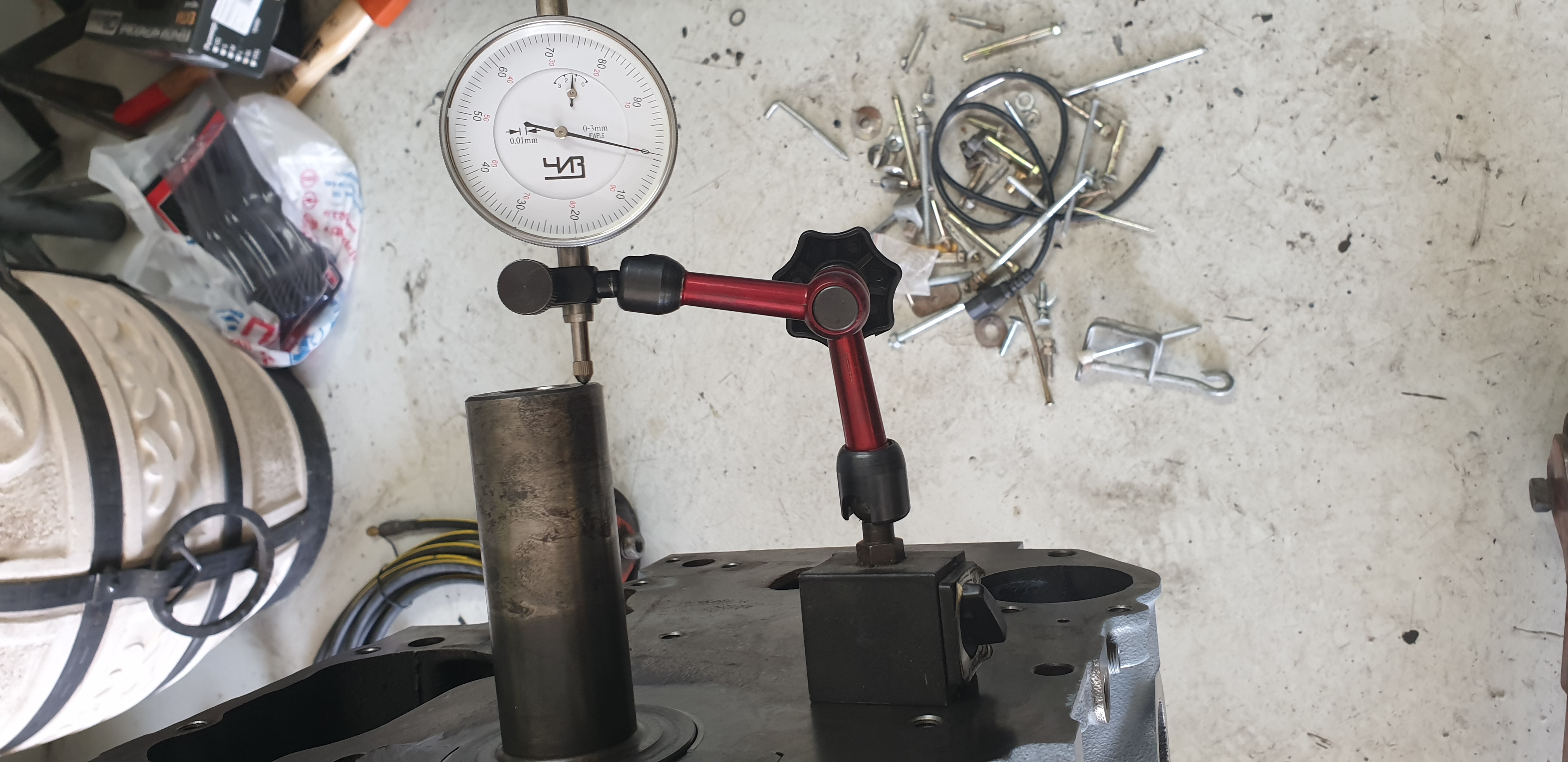

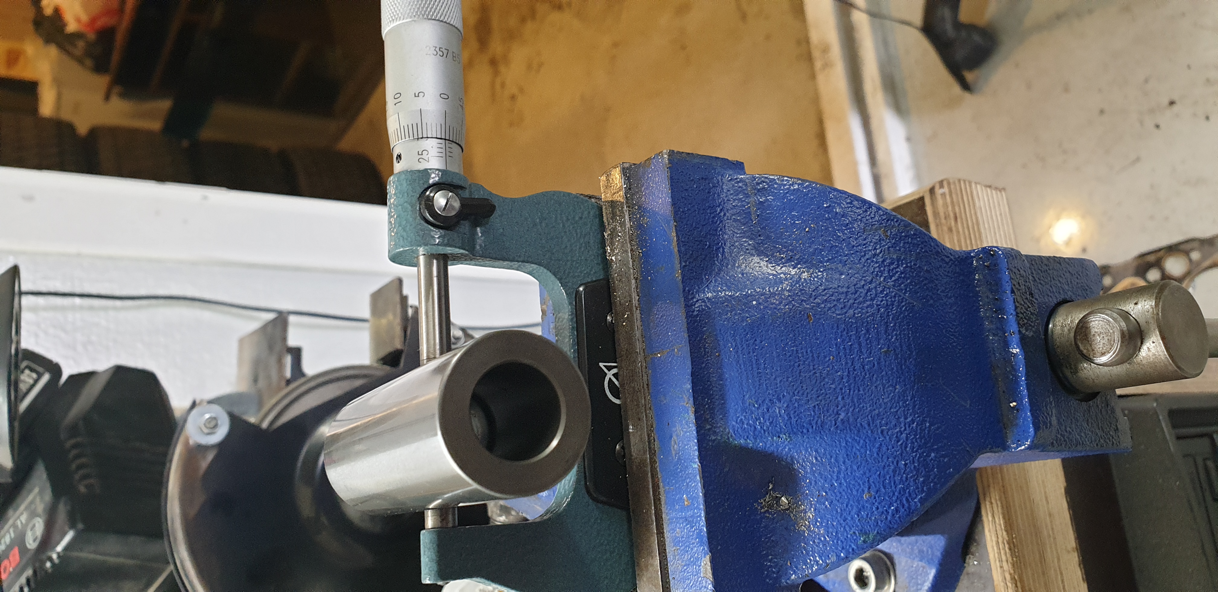

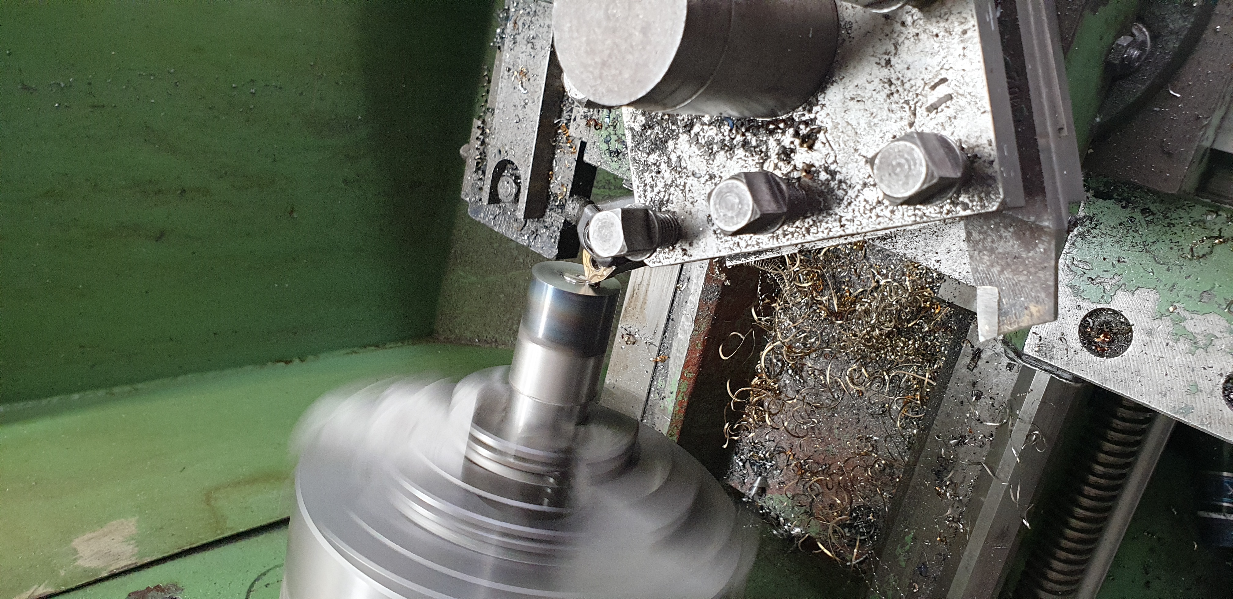

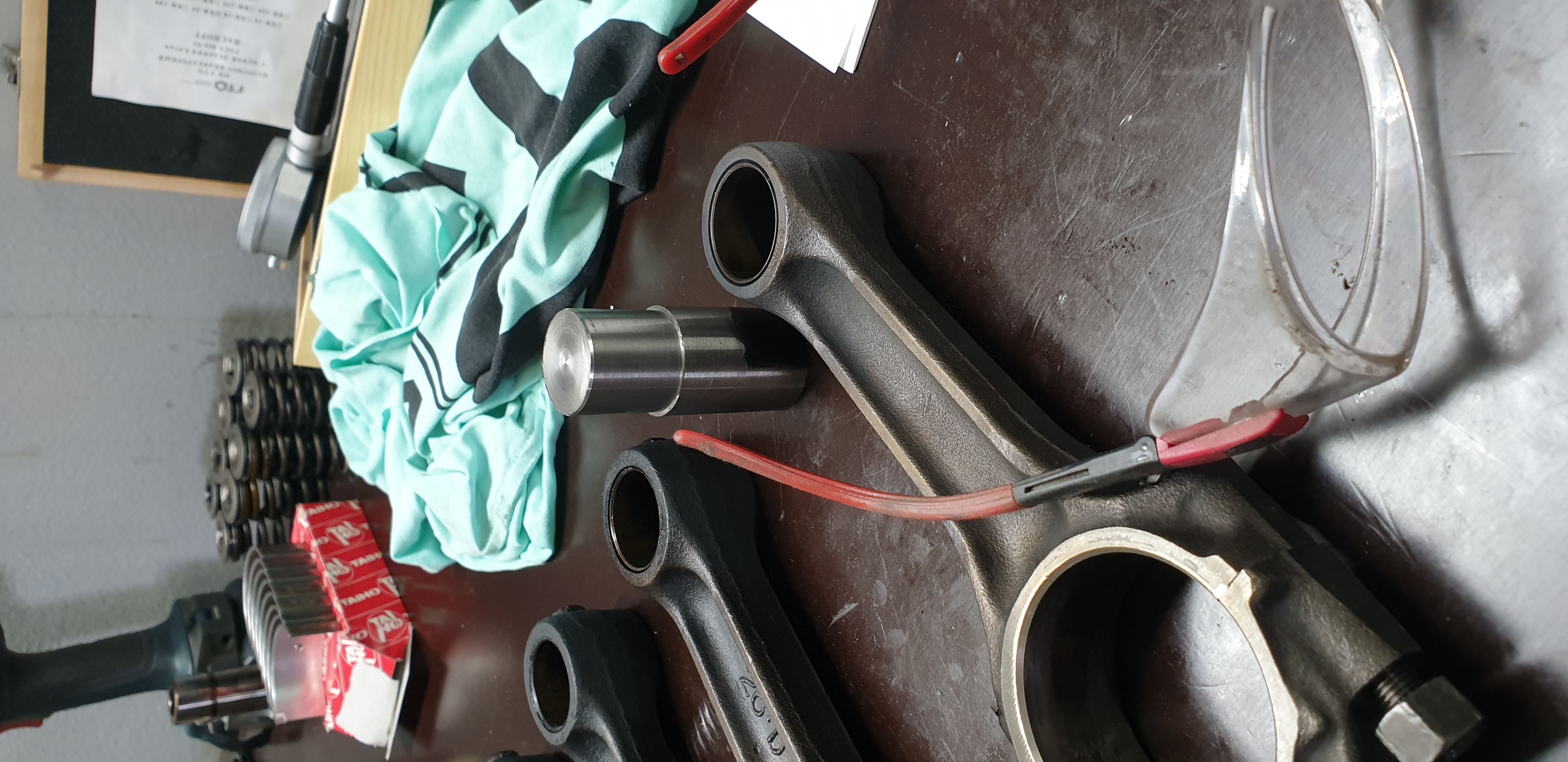

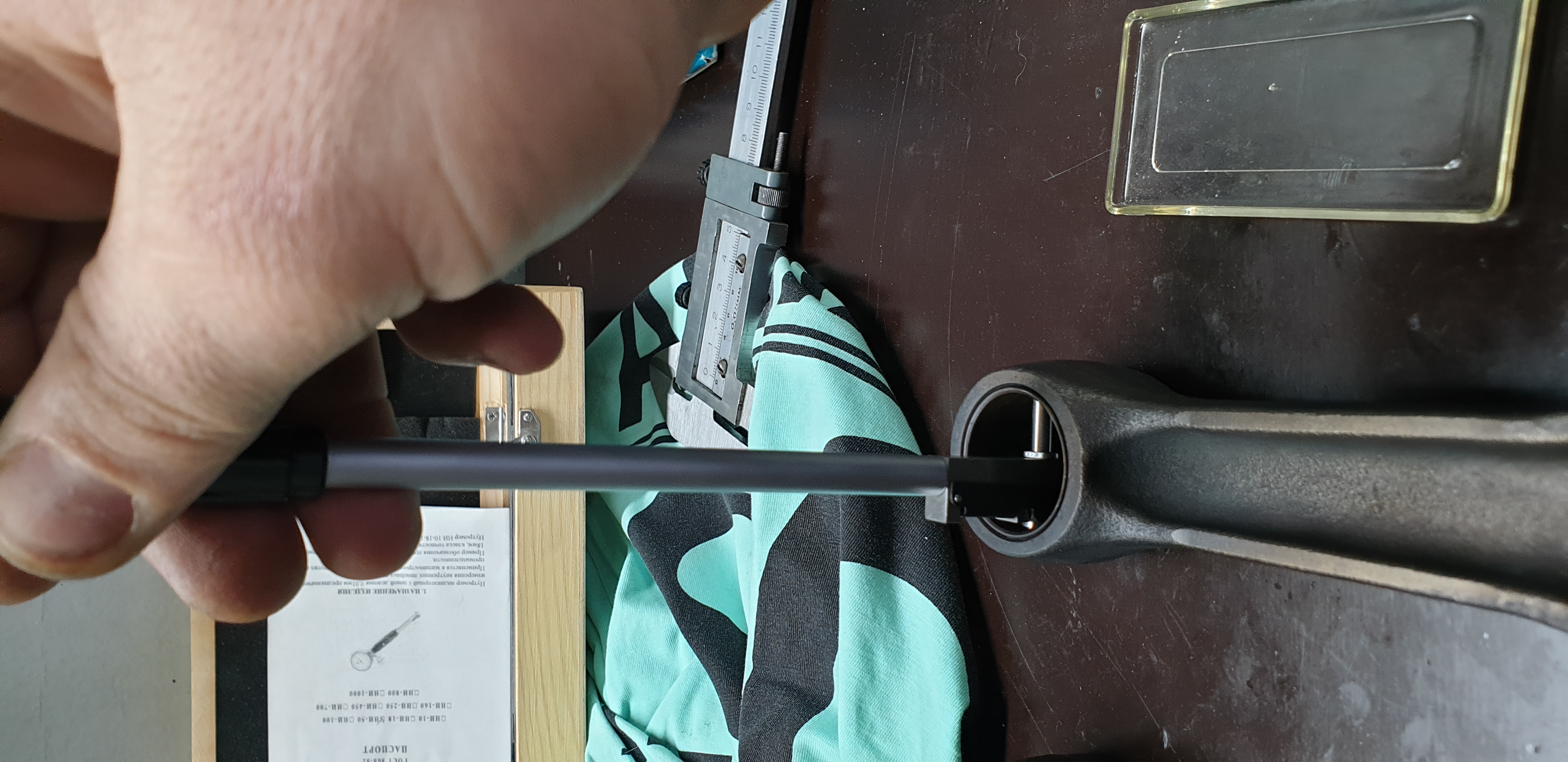

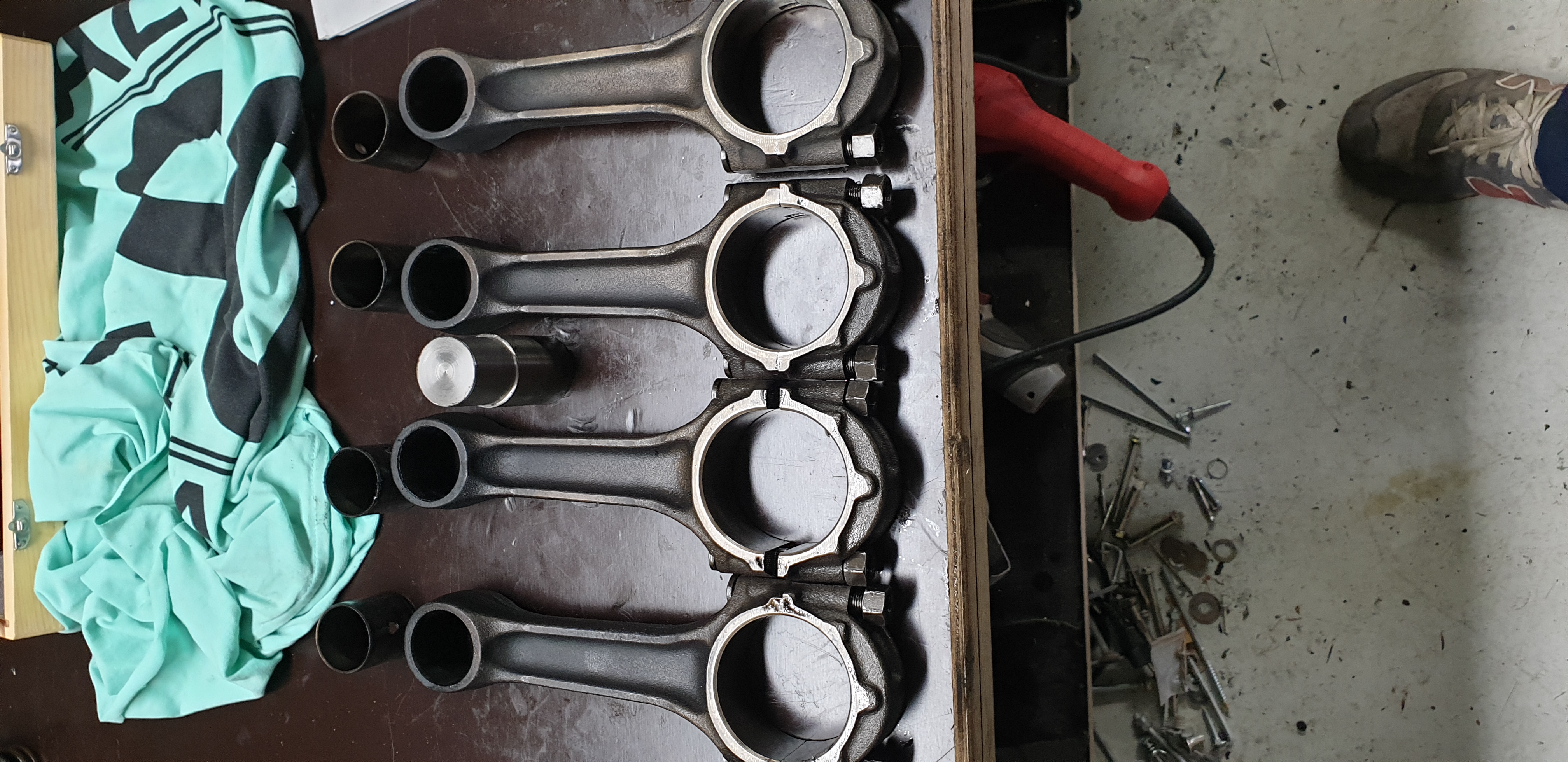

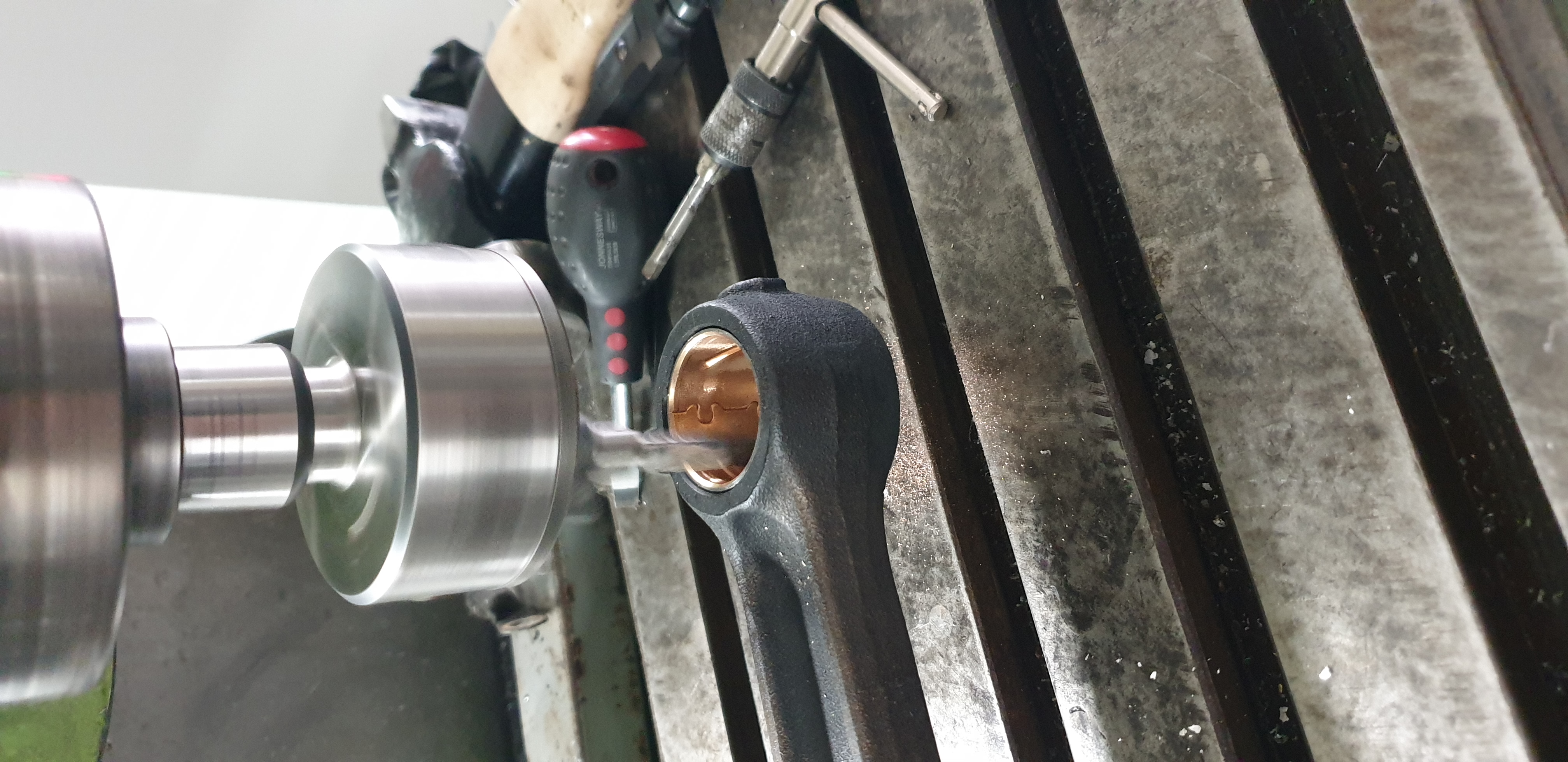

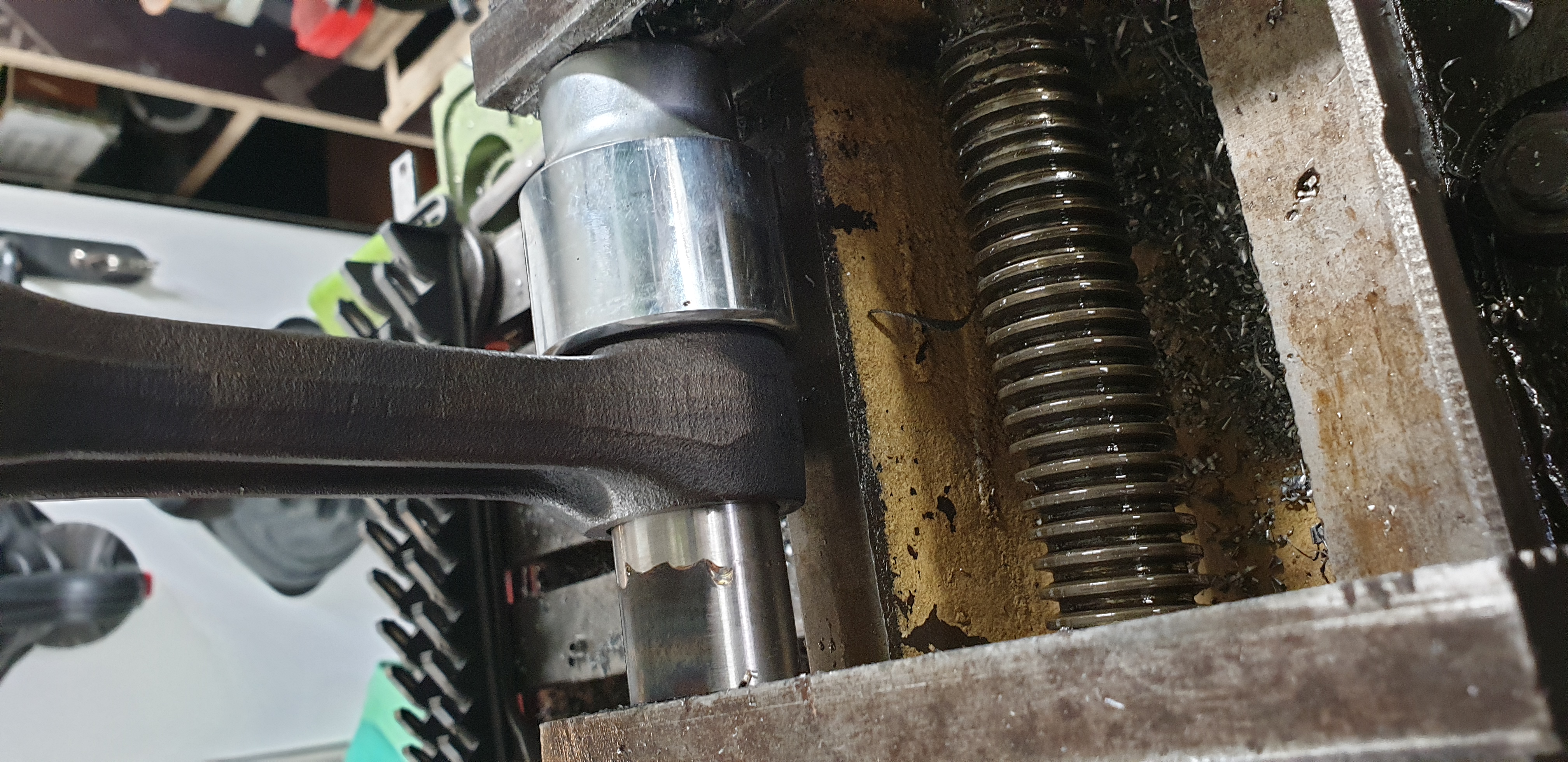

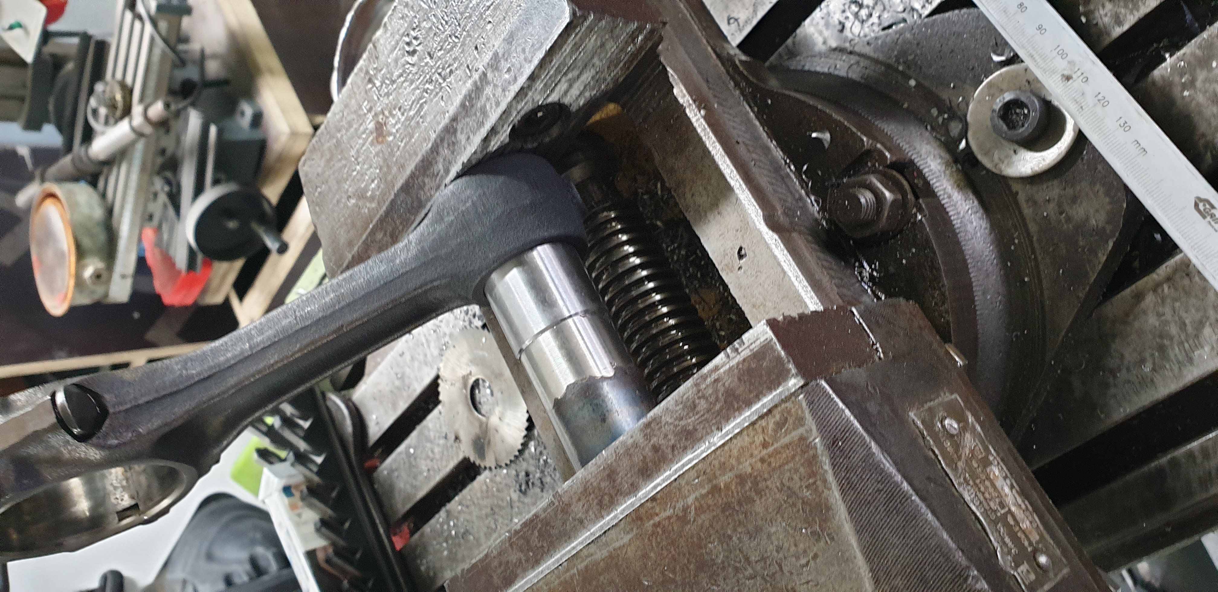

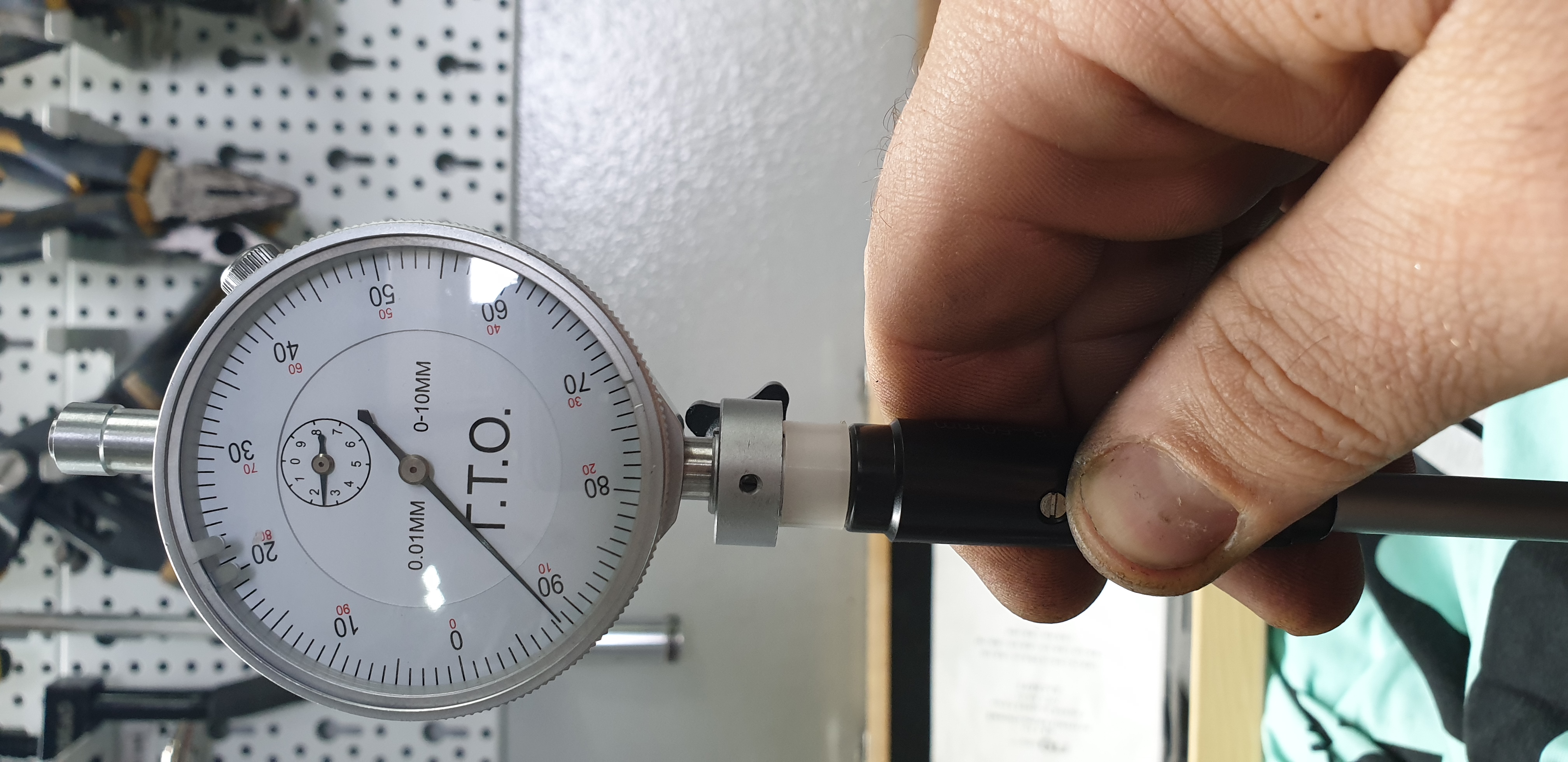

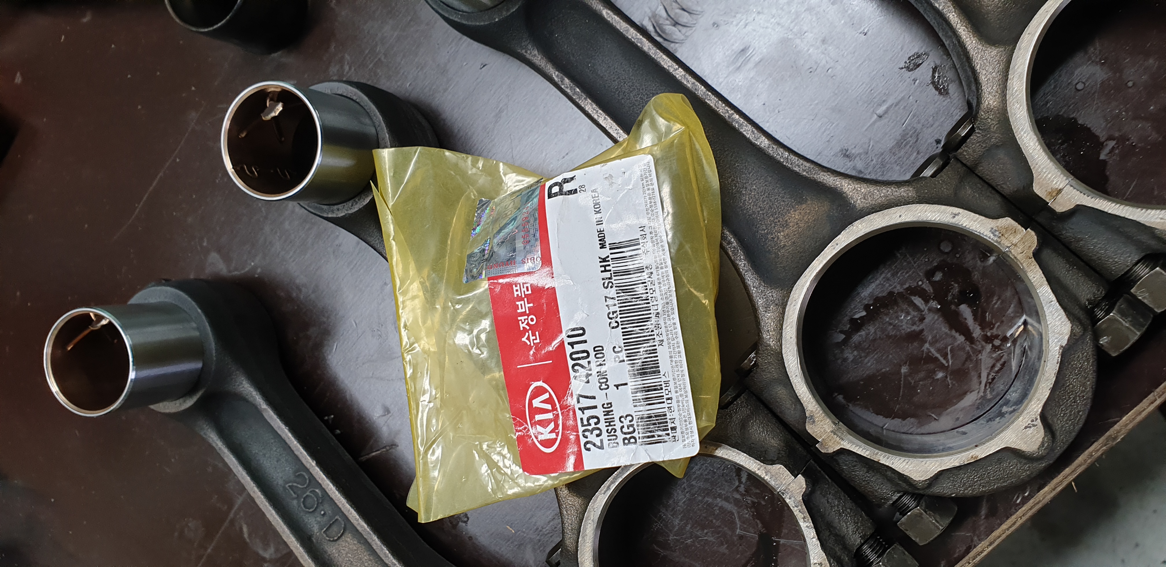

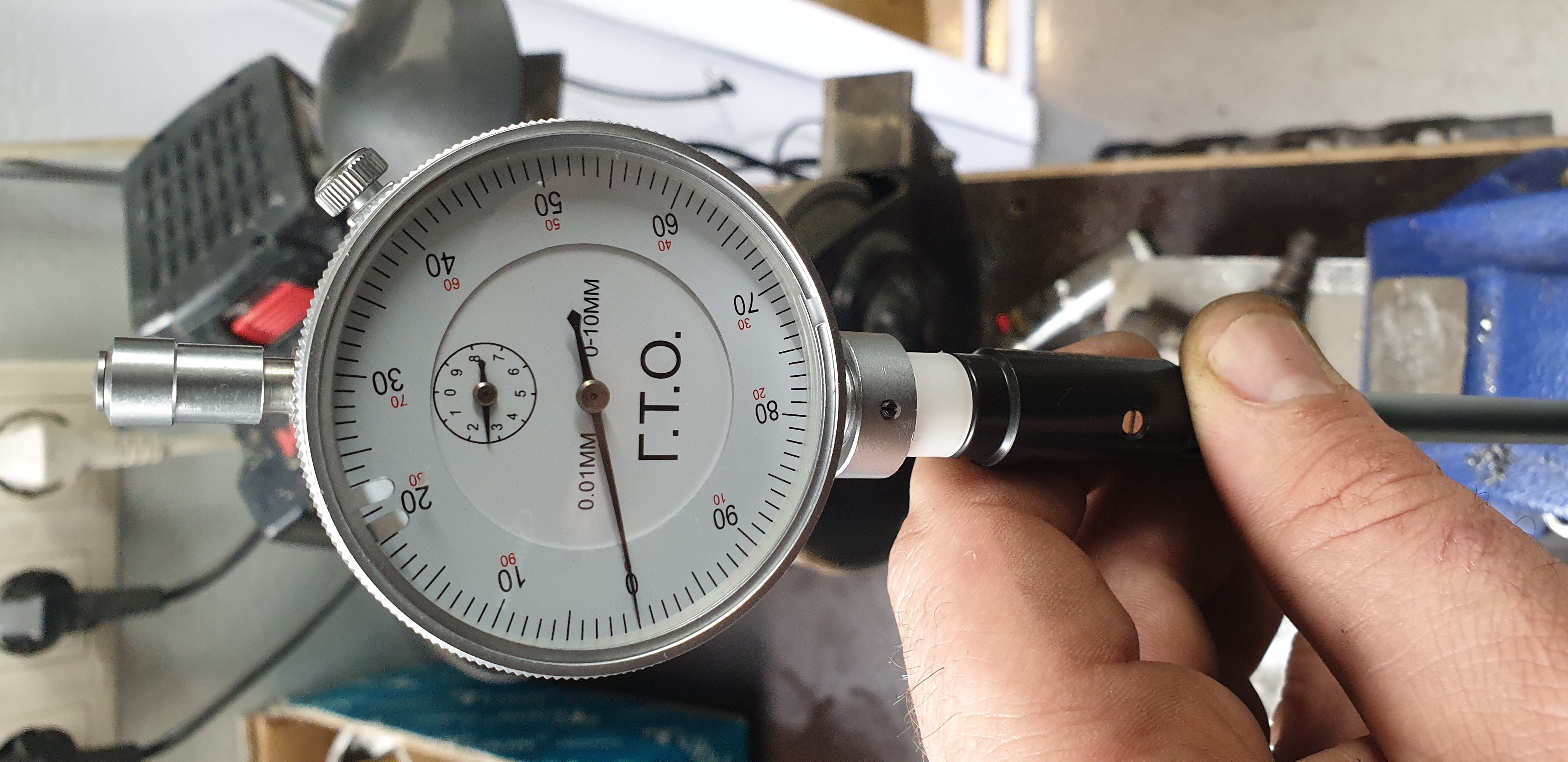

Продолжение, замеры показали, что втулки шатунов разбиты. Путём нехитрых манипуляций делаю оправку и вперед, замена с последующей расточкой.

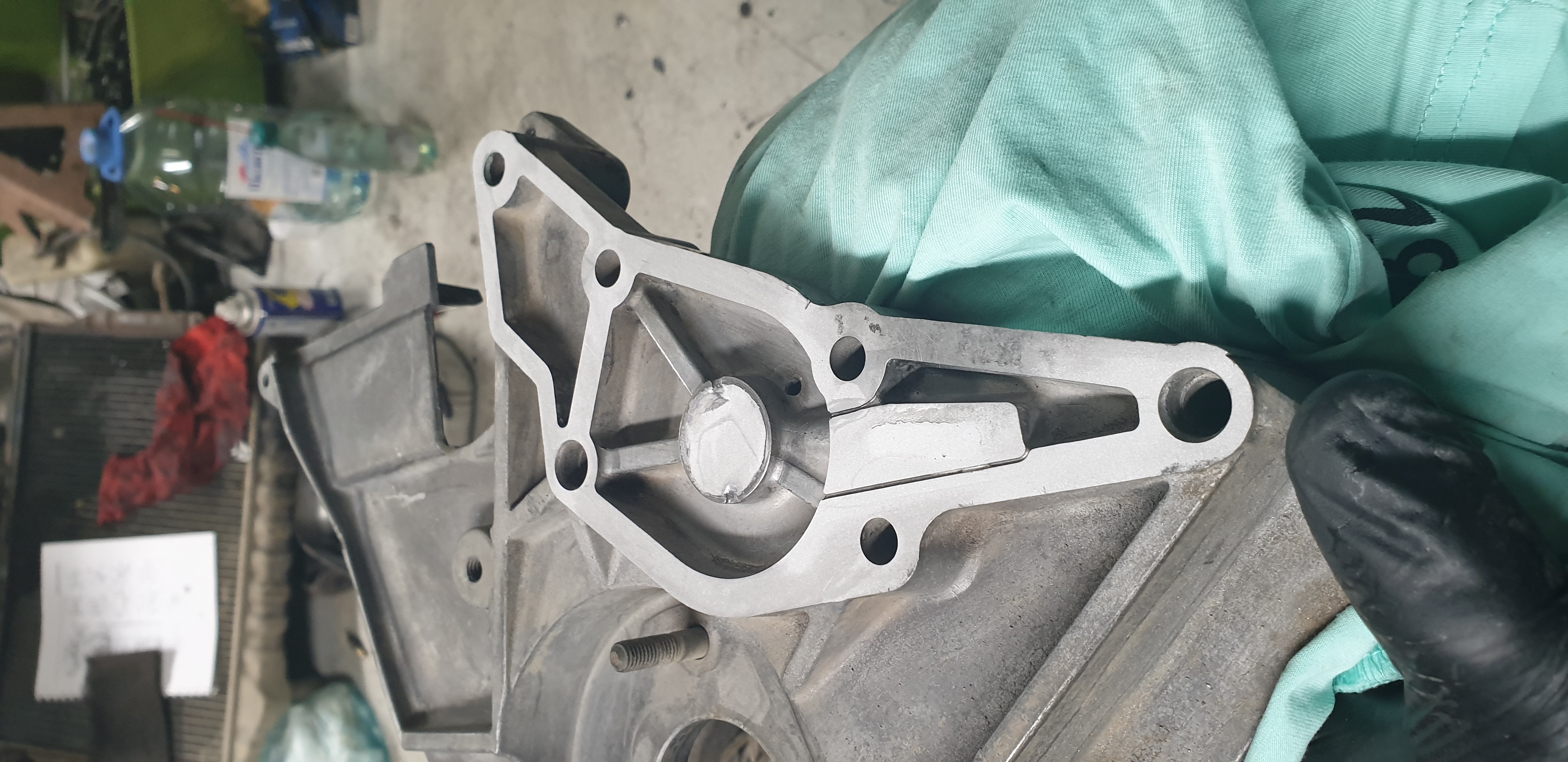

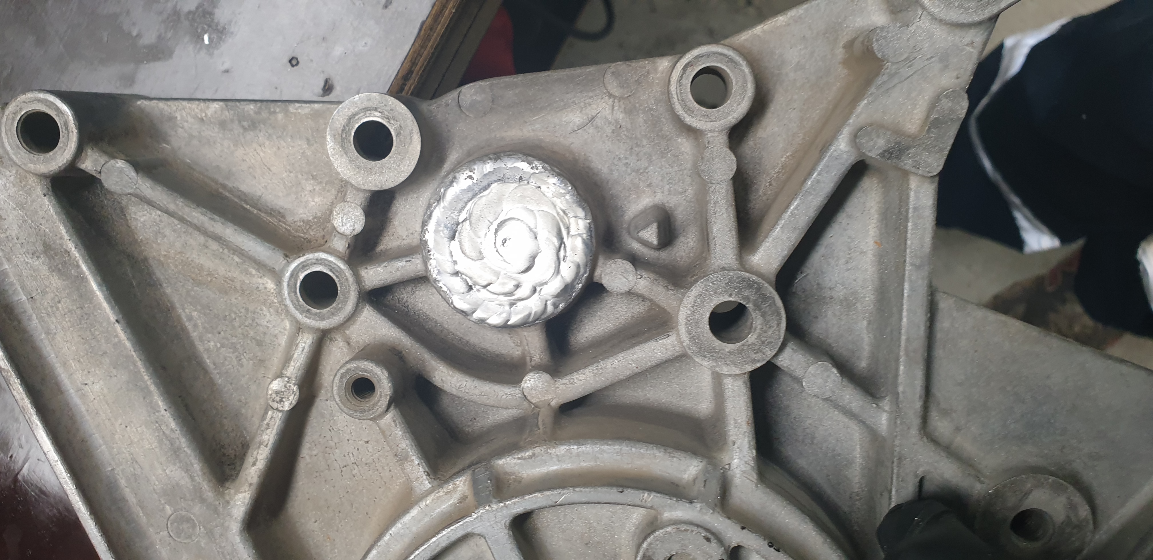

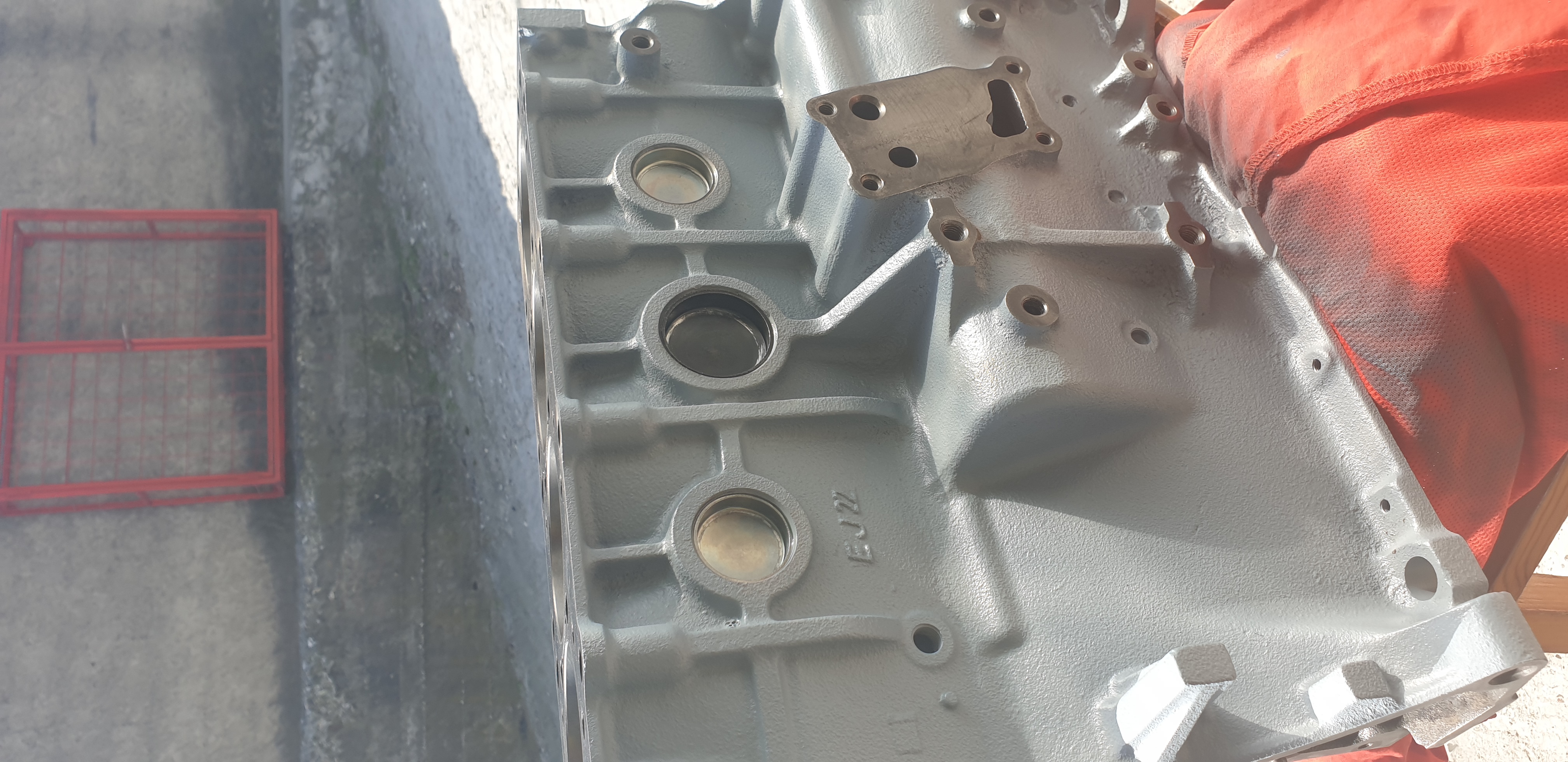

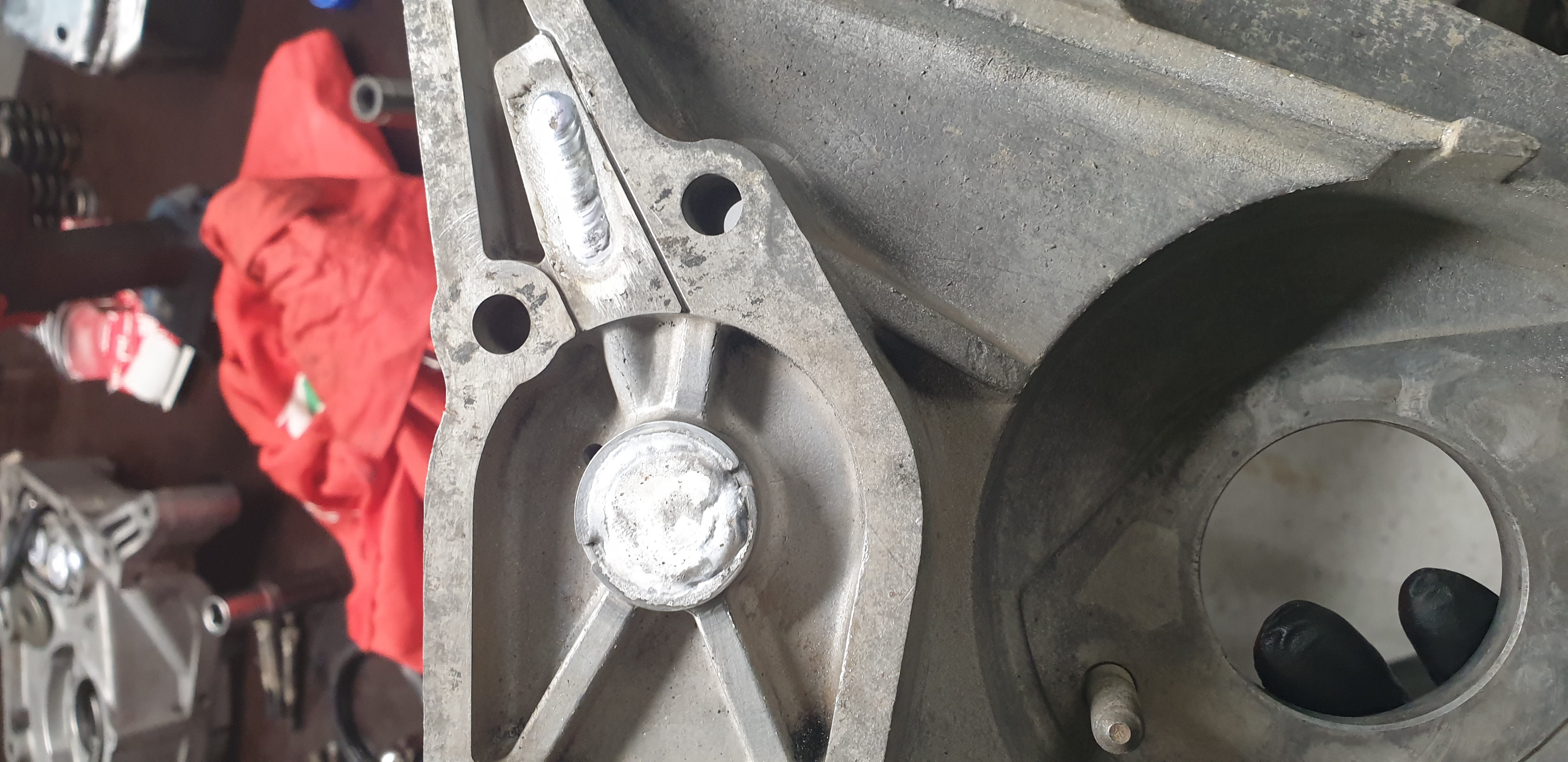

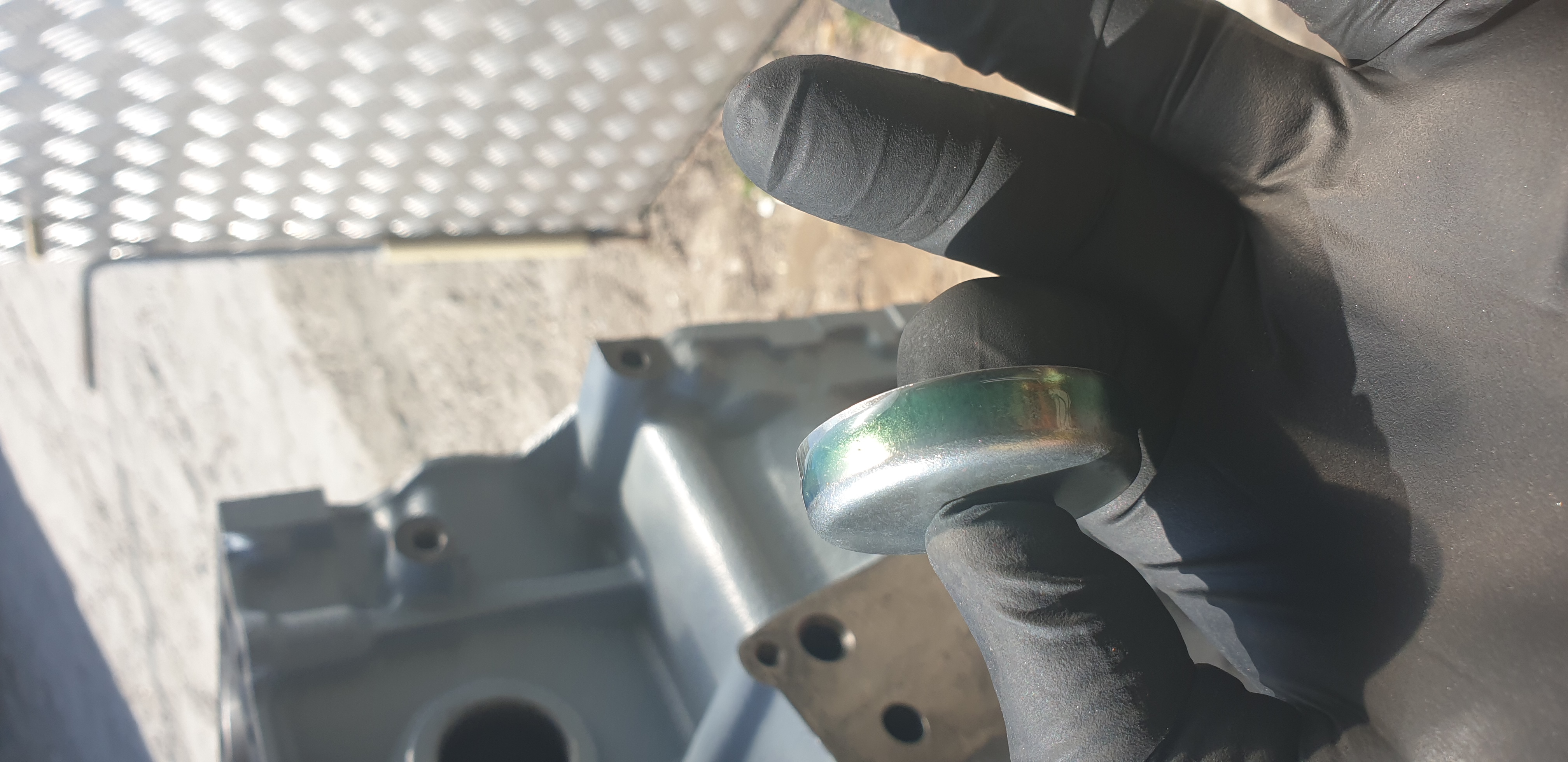

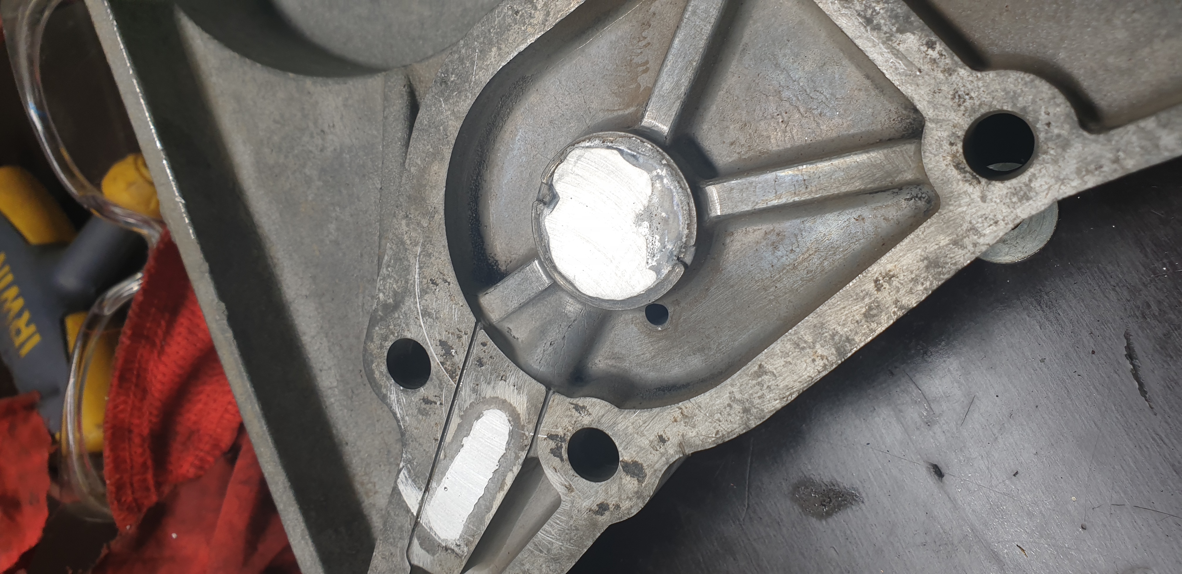

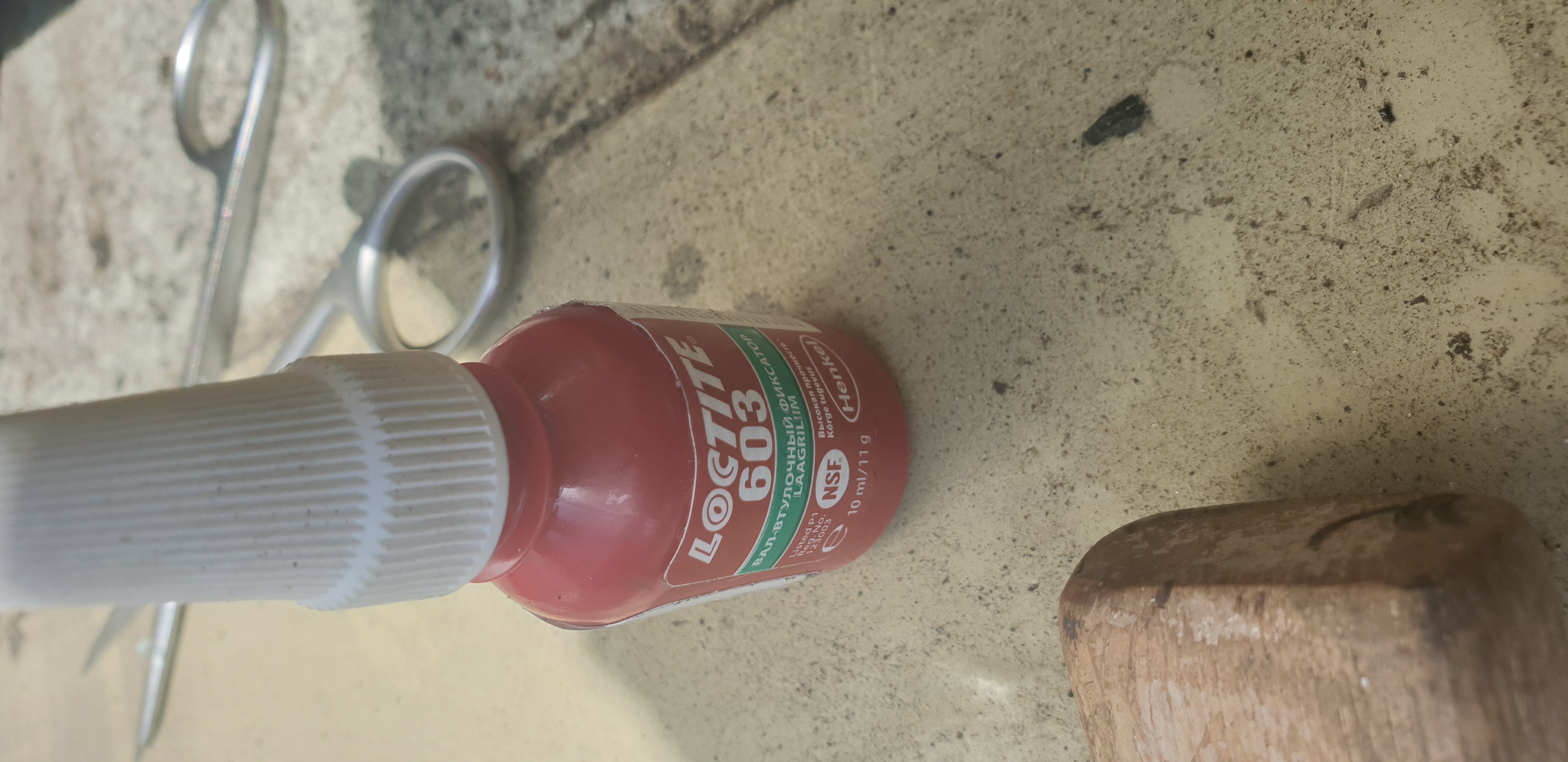

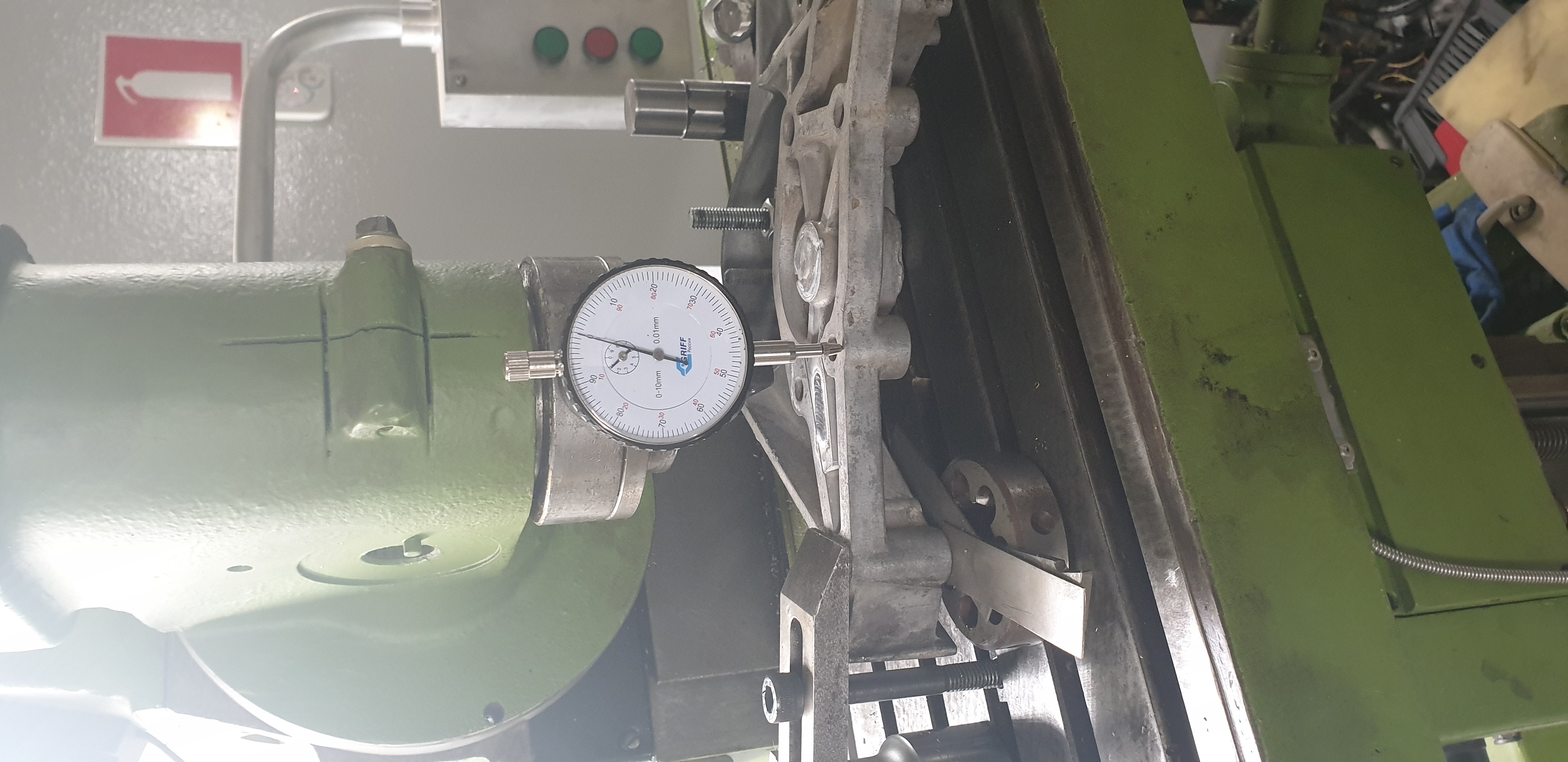

Отглушил по нормальному каналы балансирных валов (сами валы были удалены предыдущим хозяином).

Сообщение tixon »
приятно посмотреть на хорошую работу .
я в эти места заглушки точил .чтоб плоскости не увело. а на гбц знаменитый полумесяц приварил . теперь не мокнет .

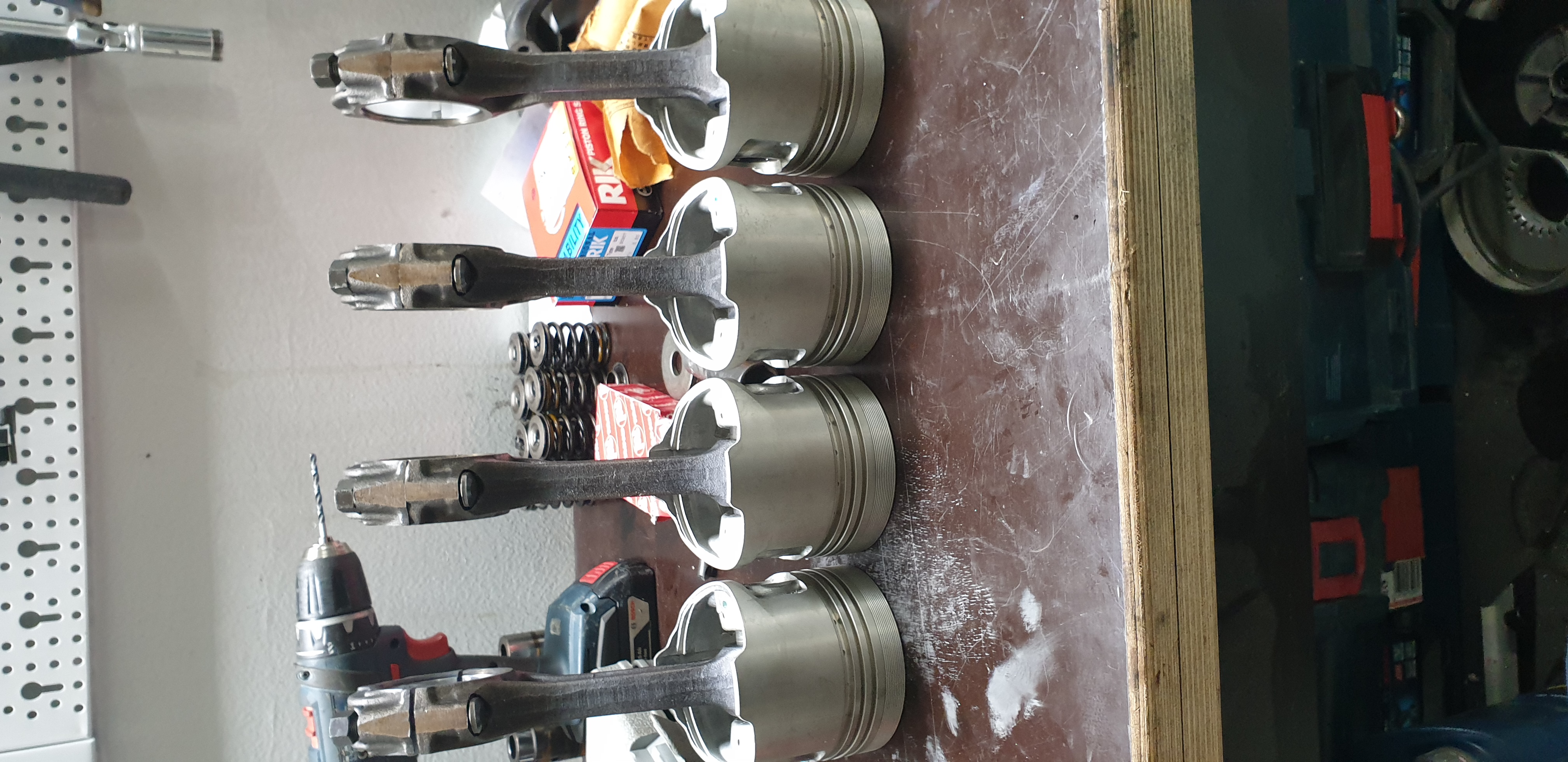

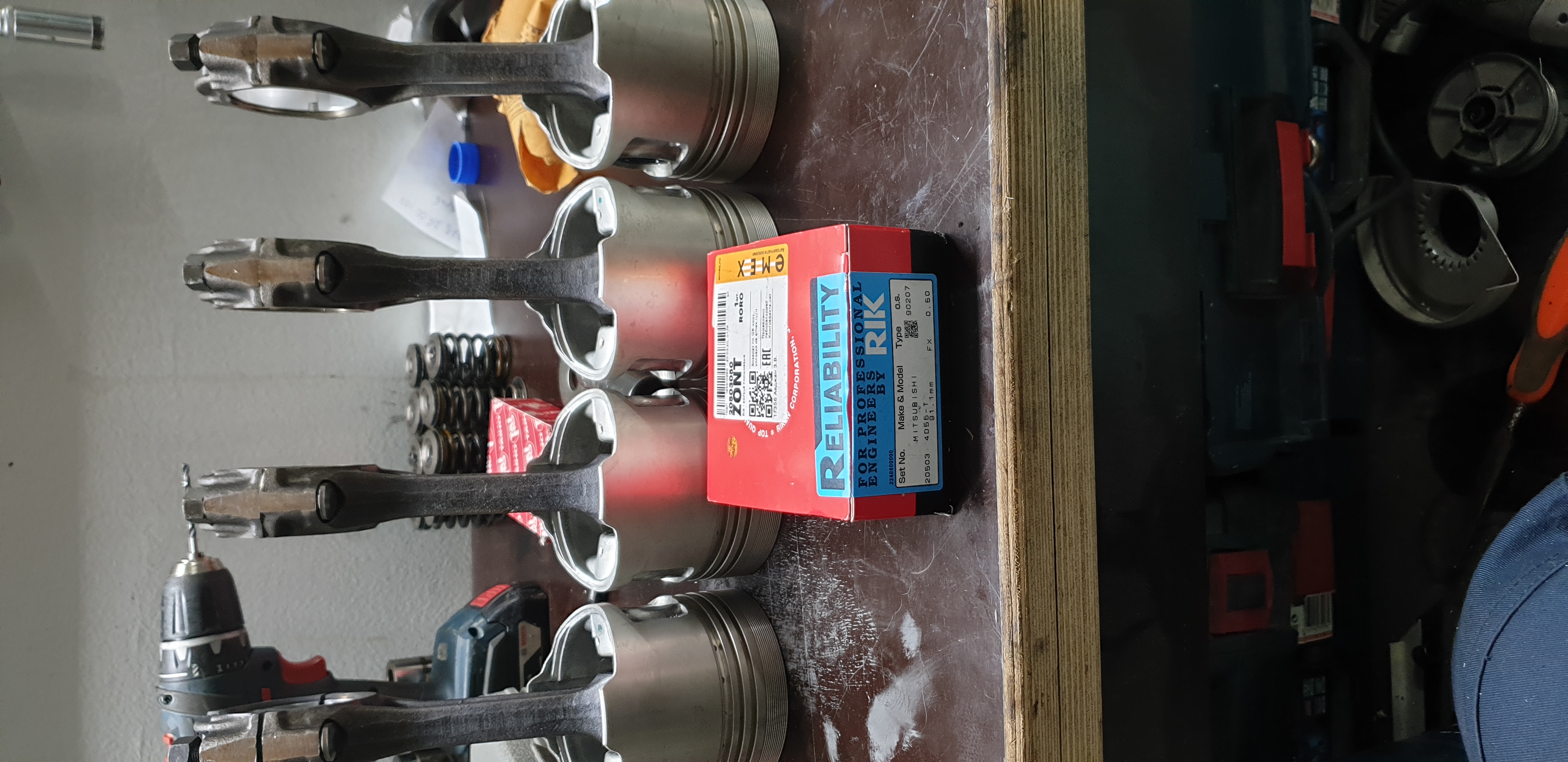

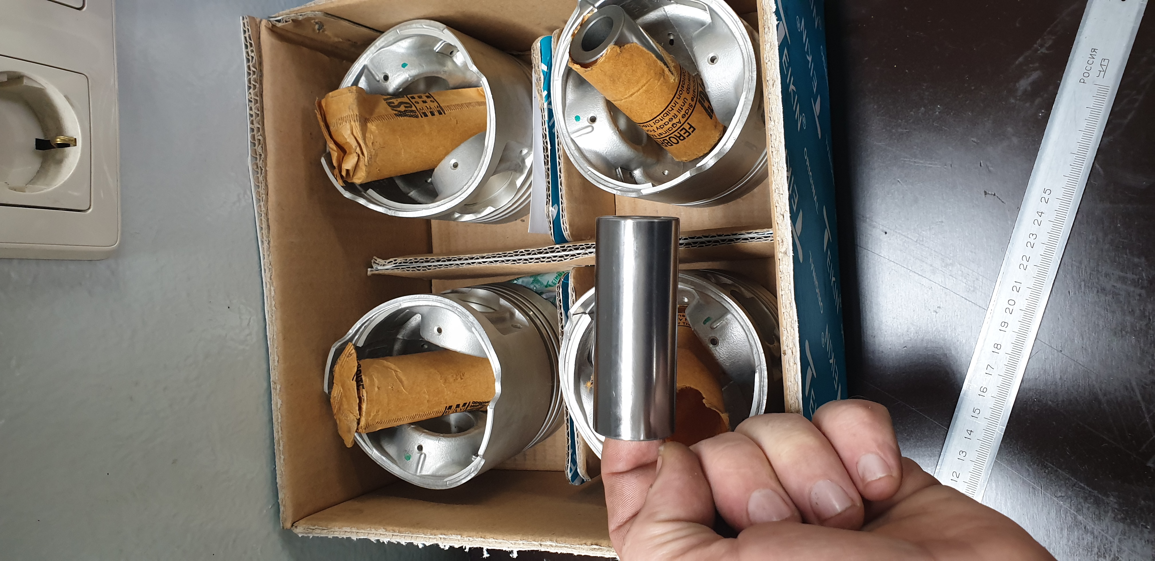

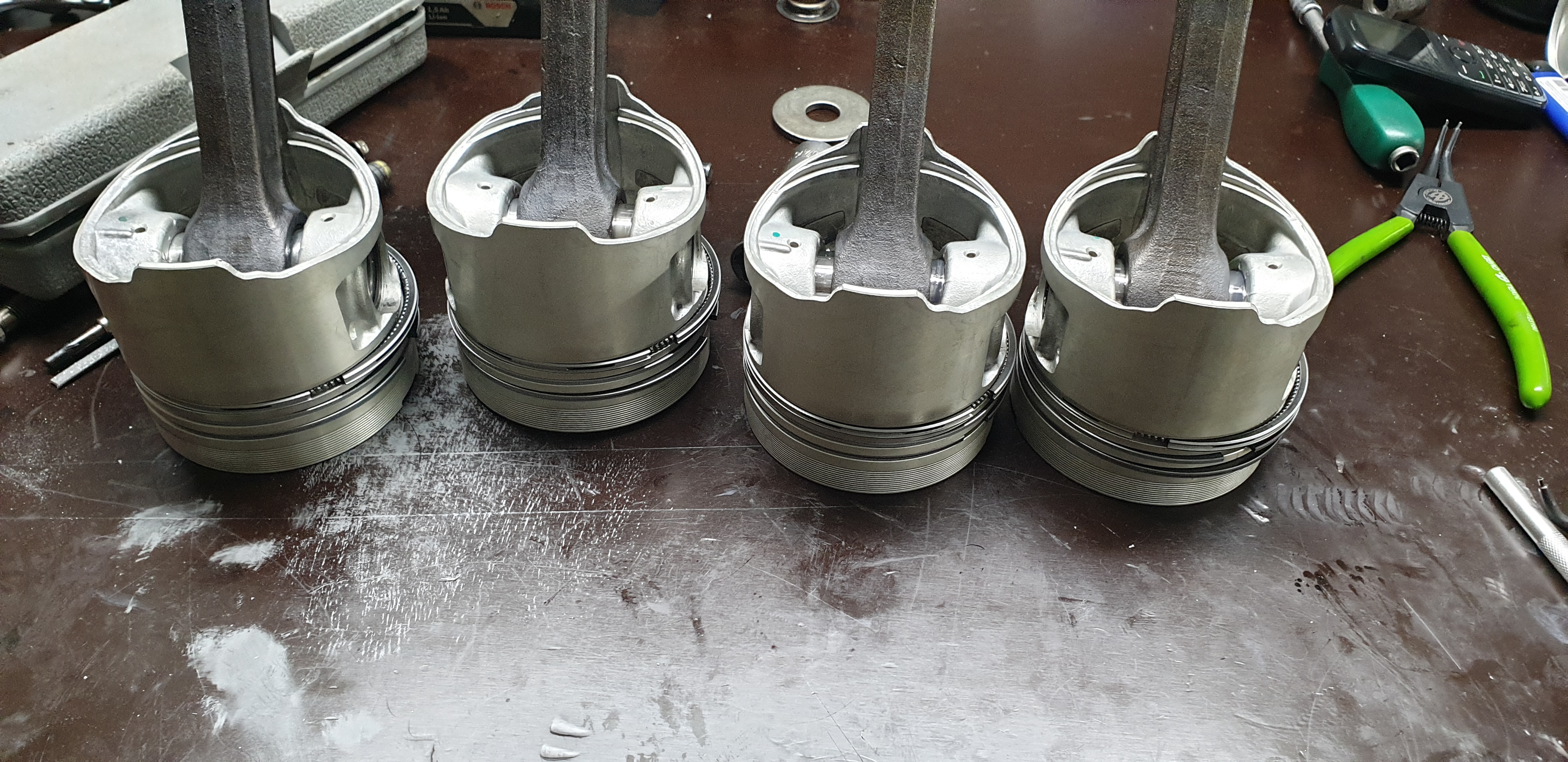

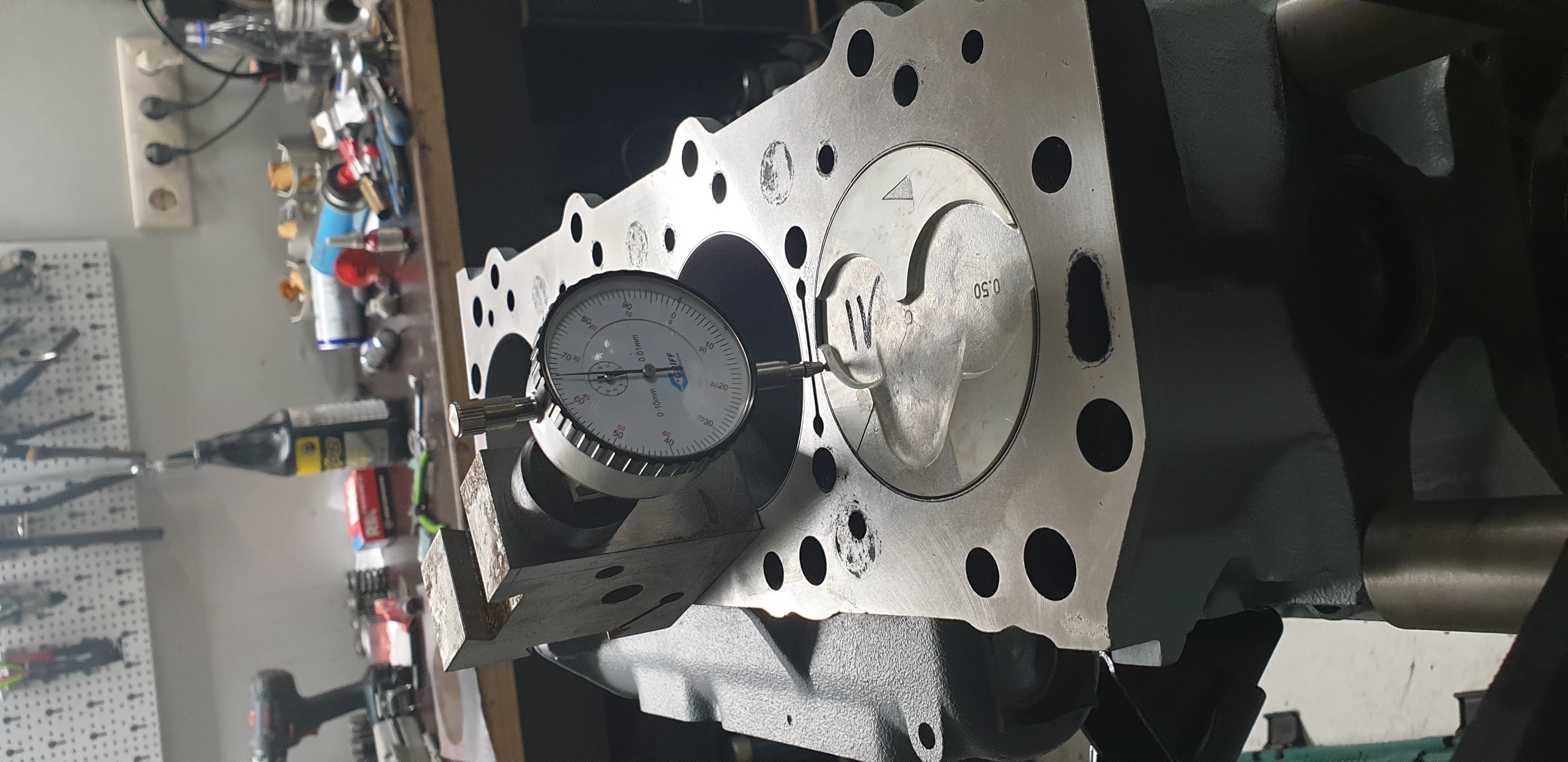

Карантин объявленный в крае вносит свои коррективы. Эмех закрылся, прокладки оригинальные так и не пришли. Печально. Делаю что могу. Выступ поршневой получился 0.65, на прокладку с 4 дырками.

меня глючит ,или поршня от атмосферника ? ну в смысле , без стальной вставки под верхнее кольцо ?
Reanimator37
Сообщения: 220
Зарегистрирован: 02 фев 2017, 21:03
Двигатель:: 4d56turbo
Мой автомобиль(и):: Sport OLD
Поблагодарили: 29 раз
Сообщение Reanimator37 »
да, похоже так и есть. Поршни с атмосферника, судя по фото, вставки нет. Не жилец мотор, однако. Хотя, если турбина метрвая и сильно не педалировать, то походит.
Я тоже так же попал, поршни были производства IZUMI. Кольца были трапецеидальные и канавки под них тоже, но вставки не было.
Zorik_west
Сообщения: 65
Двигатель:: 4D55
Коллеги, вы про вставку под 1е кольцо перед жаровым поясом или про стальные крылышки внутри поршня ? Это турбовые поршни 100%.
Последний раз редактировалось Zorik_west 02 апр 2020, 00:09, всего редактировалось 1 раз.
Zorik_west
Сообщения: 65
Двигатель:: 4D55

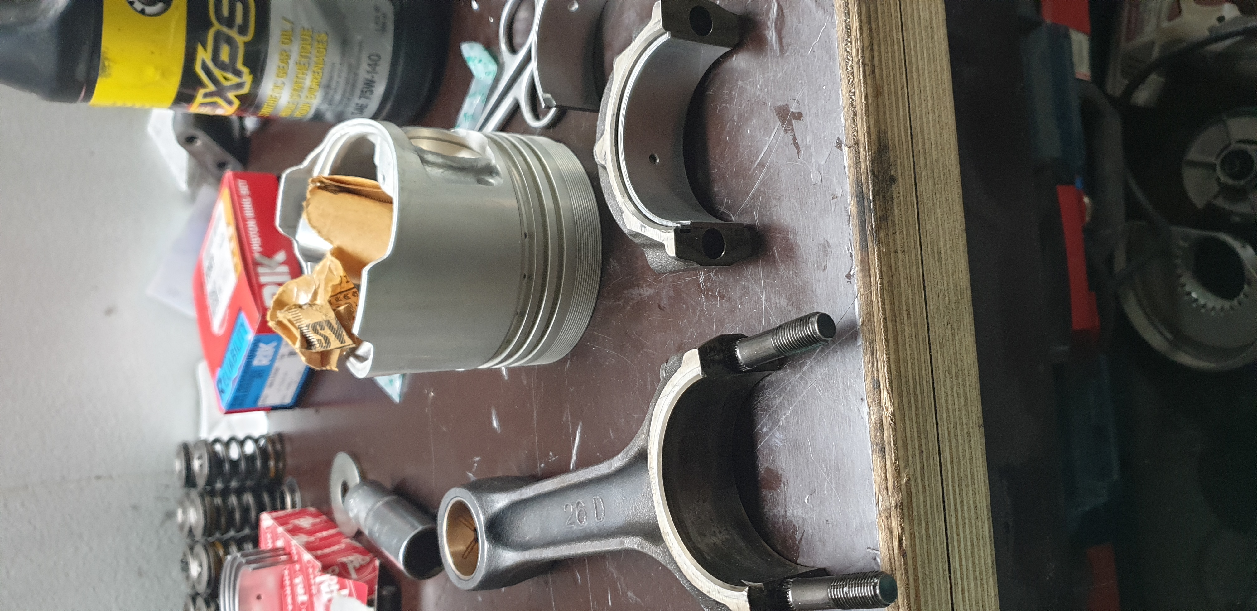

Вот старые, проходили со слов бывшего 75К, да и по виду похоже на то. Движек 2.3 турбо, новые поршни по каталогу от этого мотора. Поршней со вставкой под первое кольцо и под выступающие клапана я не нашел в каталогах. Они есть только под свежие головы с утопленными клапанами.

Бл..., закрались сомнения теперь. Отскреб старые поршни, вставка есть. Надо искать лучше.
