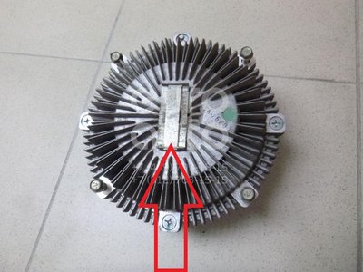

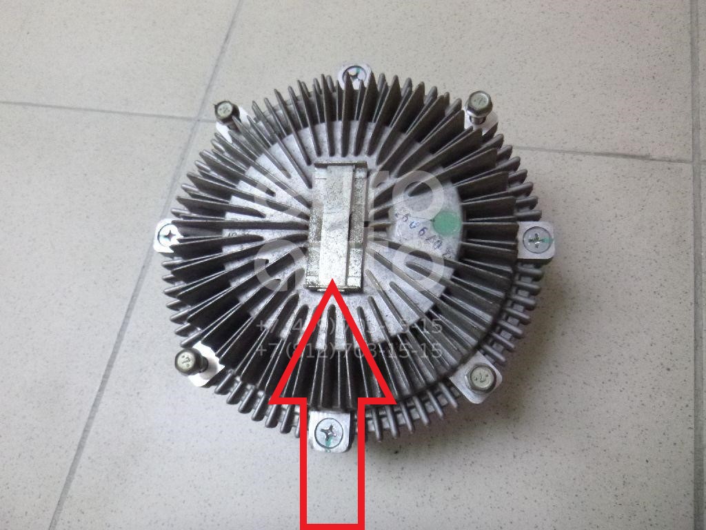

Mыkol@ писал(а): проверяли в "Автофоре", писал выше.
по их мнению все отлично. нижний патрубок стал горячим при температуре около 88С
напор в системе есть - помпа работает
муфта срабатывает...
в четверг поеду мыть по новой радиатор уже со съемом и промывать систему.
термостат как проверить? только варить?
Да только варить.
И выгни чутка пластинку на муфте)))

SNOOPER писал(а): Да только варить.
понимать бы как ее выгибать .... и куда
Чутка на себя.

SNOOPER писал(а): Чутка на себя.
по краям или по центру пластины? плоской отверткой подлезу без разборки чего либо?
update
не подлез... надо снимать диффузор вентилятора...
обнаружил, что нижняя часть кольца диффузора отсутствует...

Промыл радиатор со съемом.
Поставил термостат новый тама на 82С с дыркой.
Заменил антифриз и пошевелил пластину на муфте вентилятора по бокам плоской отверткой,
не снимая.
В результате..
- пробка 0-60кмч 88-90С
Резкий старт 92С
- трасса поток до 110 кмч - 88-91С
Резкий обгон 93С
- трасса 140+ - 93-97 потом падает до 95С
Вентилятор постоянно слышно, даже на 140
поэтому то и упала температура.
Отключается при медленном движении.
Проверял на 3 скорости. Поджимом пластины сдвинул температуру включения ну и более чистый радиатор помог...

sn1 писал(а): Теперь криминала нет. На шитой машине вполне себе нормальные данные
в итоге температура в пределах 87-91С только до 2,100об/мин и скорости 115 км/ч
если ехать более 5 км со скоростью 130 км/ч+ температура поднимается и держится у 100С.
раньше было хуже, 105-110С
как только отпускаешь газ - резко падает...
вопрос - куда копать дальше? или так у всех ?
