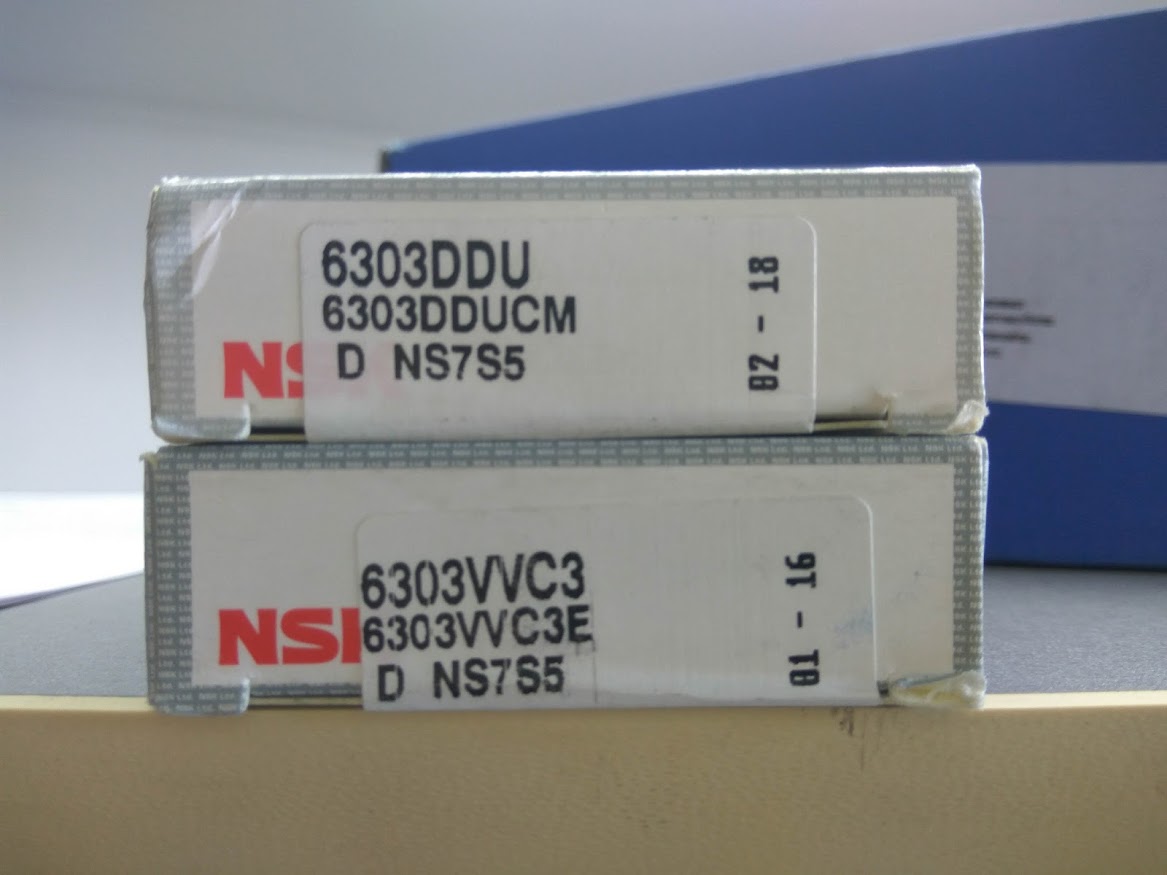

Всем привет !
У меня такой вопрос . Хочу перебрать генератор , для себя , пробег уже за 200 . Генератор работает исправно , стоит дополнительный вольтметр . Мониторю вольтаж постоянно , к работе нареканий нет. Но все же .
Мне кажется что генератор работает несколько шумно , я так понимаю что заканчиваются подшипники .
Зная что подшипники все разные , для разных целей и задач , хочу подобрать наиболее подходящие для нашего генератора .
Подскажите кто знает )

Подскажите , какой лучше поставить подшипник ?

Re: ВСЁ что касается генератора!! задавайте вопросы!!
Вот, расшифровывай и выбирай: http://bazteh.ru/oboznachenie_nsk.htmlSELENGER писал(а):Подскажите , какой лучше поставить подшипник ?
А вообще в конструкции гены нет космических технологий, и режим работы подшипников обычный, там нет запредельных нагрузок и сумасшедших оборотов, так что, имхо, любой от известного производителя, лишь бы не подделка, и будет ходить.
Разница в качении этих двух , колоссальная . Я поэтому и задал вопрос.Deem-On писал(а):Вот, расшифровывай и выбирай: http://bazteh.ru/oboznachenie_nsk.htmlSELENGER писал(а):Подскажите , какой лучше поставить подшипник ?
Более того я давно уже знаю их маркировки .
