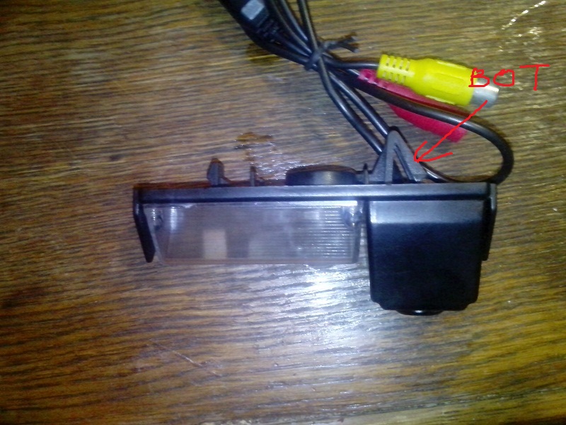

Камера..работы около двух часов
1.снимаем обшивку багажника..низ на клипсах,середина по одному саморезу,верх клипсы
2.отщёлкиваем габаритный фонарик левый и вставлям камеру от Грандиса 300-500р.см.фото и что отжимать при вытаскивании
пивасик,покурил

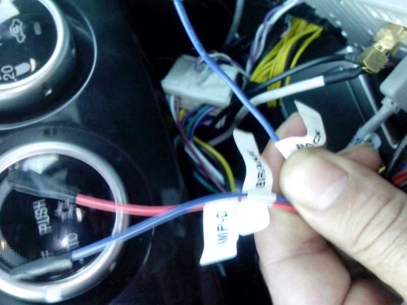

12.вытаскиваем магнитолу и на провод BACK прикручиваем 5метровый от камеры провод.см фото
пивасик,покурил

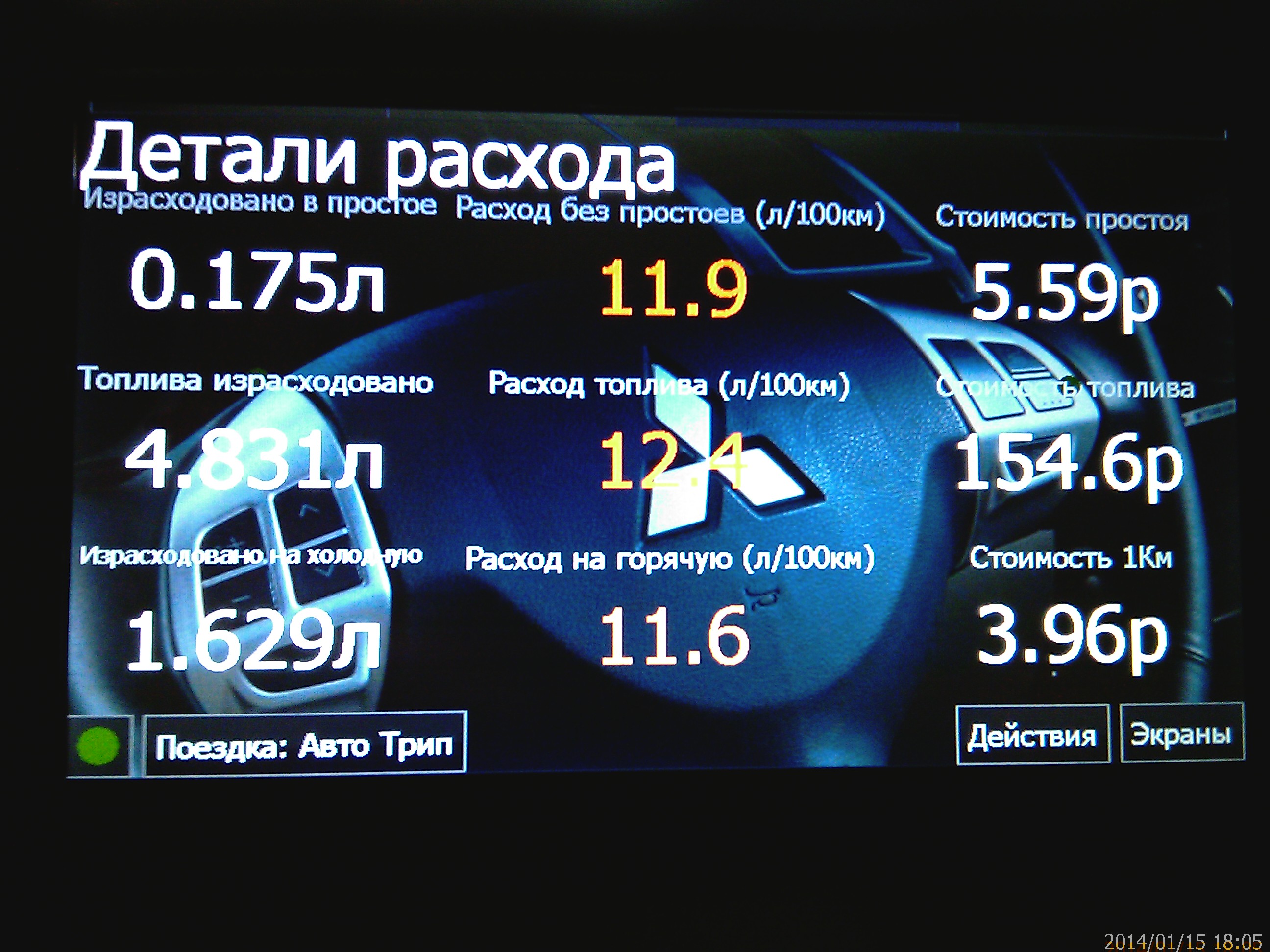

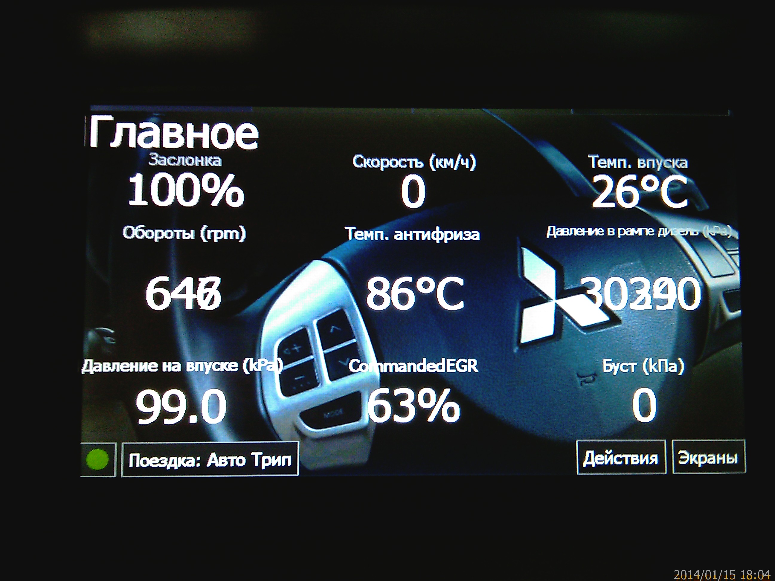

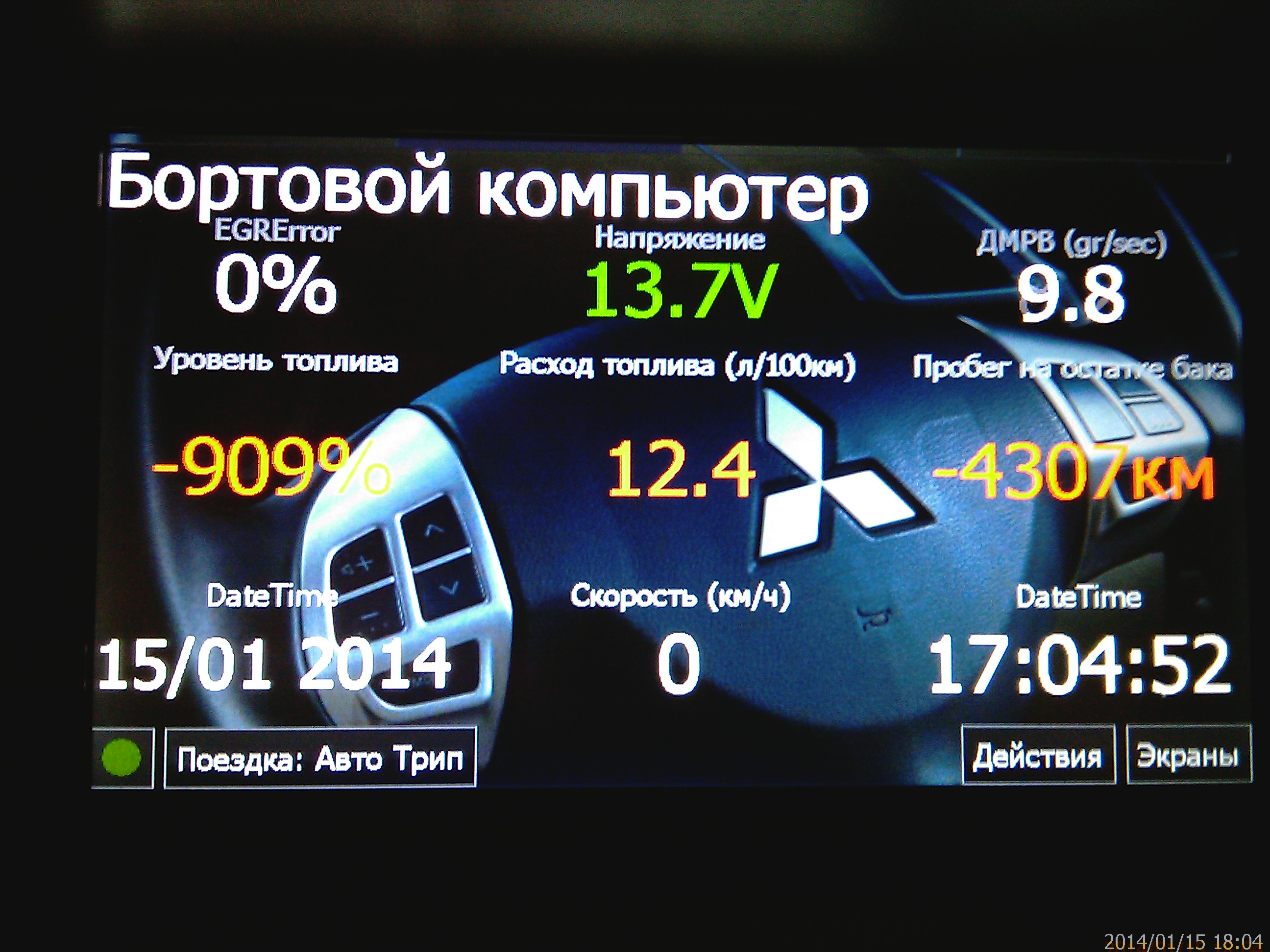

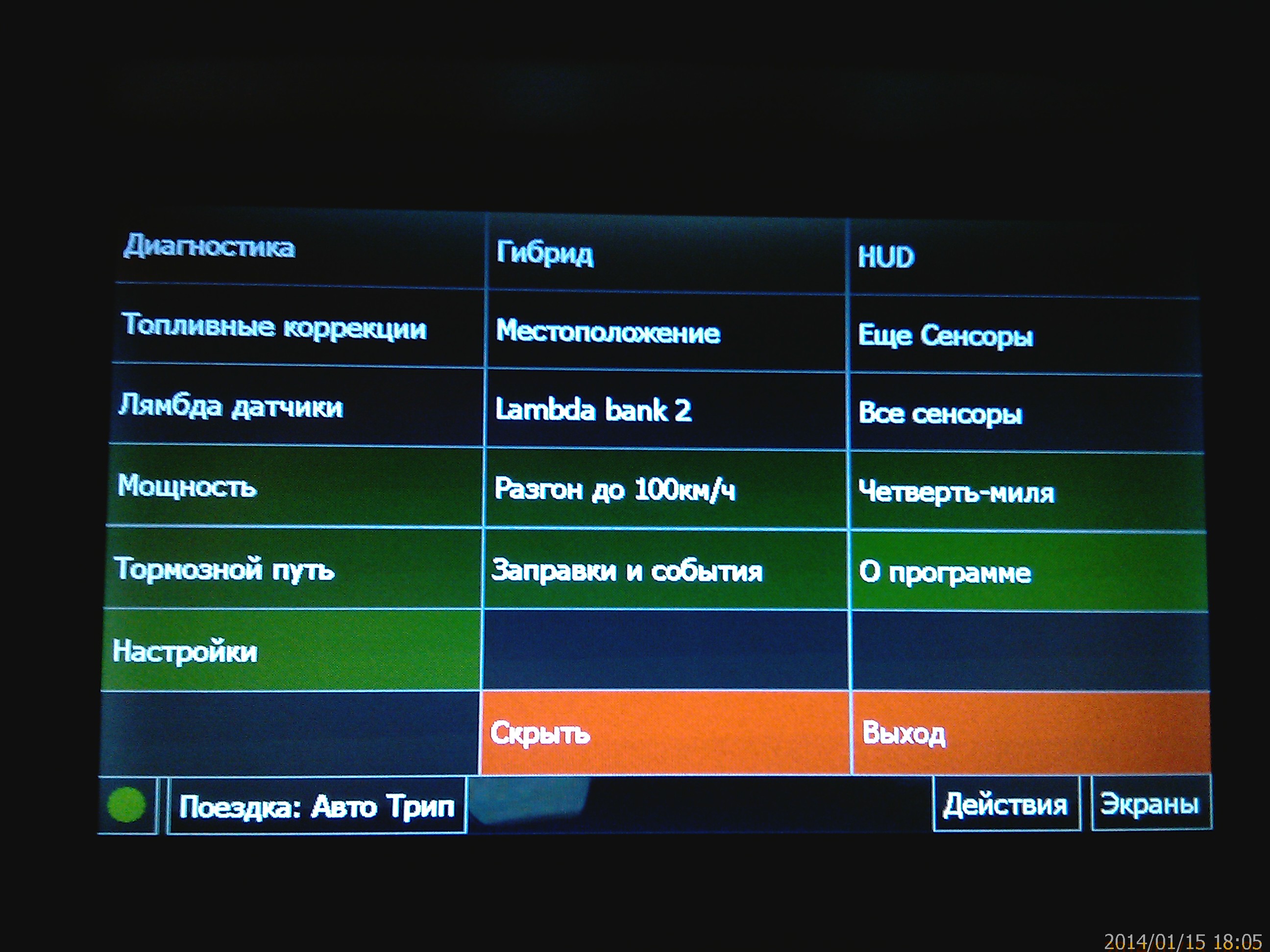

drozd272 писал(а):Можешь выложить какие нибудь фото ОБД показаний,хоть узнать,что я увижу на экране ГУ,ОБД заказал,доплатил за почту гонконга 105р.,а то с этой постой аэрочина месяца два буду ждать,получилось 350р.Другу показал пояснения твои по установке,сказал без проблем.Вот с последней версией навител 8.5.0.974, мы так и не разобрались,почему то ставит начало движения маршрута в 100 метрах от машины.krokodil594 писал(а):Пригодилась. Бывает надо сделать вкл/выкл.drozd272 писал(а):Кнопка отключения тебе пригодилась хоть раз?

Re: Замена штатной магнитолы (варианты установок)
krokodil594 Спасибо за фотки,остаётся потом со всей инфой разобраться
