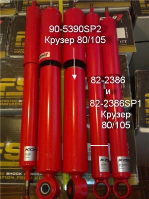

Справа 82-2386SP1,потом 82-2386, потом 90-5390 -это то, что подойдет на П4.
Напомню, ваш Кони Хэви Трек 82-2506 имеет длину выдвинутого штока 650мм
С выдвинутыми штоками
У Треков 80 в комплекте резиновые втулки, и чтобы их установить, нужны будут металлическая втулка и две шайбы.
А вот Райды от 80ки 90-5390 имеют сайлентблок (только не померял диаметр -нужно уточнить),если по диаметру подойдет - встанет вообще без переделок.
Владу кто-то сказал, что в заду у П3-П4 какая-то засада с Райдами из-за того, что те за что-то задевают.
Но Виталий говорил, что у него Райды ни за что не цепляли. Нужно этот момент уточнить.
это по геометрии.
Длина с выдвинутым штоком/Рабочая длина шток выдвинут/сжат
82-2506 650/575/354
82-2386SP1 640/587/373
82-2386 665/617/373
90-5390 660/609/384
это по геометрии.
82-2506 650/575/354
82-2386 665/617/373
90-5390 660/609/384

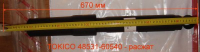

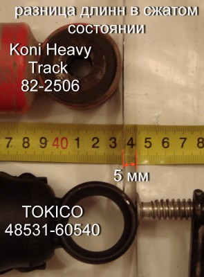

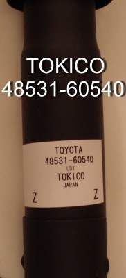

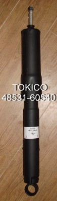

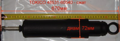

Вчера только получил аморты TOKIKO 48531-60540, сегодня их обмерял и фотографировал.
Фото выложу завтра, сейчас только замеры:
сжаты-440мм (штатные П4 - 435мм)
разжаты-670мм (штатные П4 - 656мм)

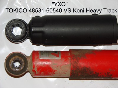

диаметр уха (наружний)-45мм (равен штатному от П4)

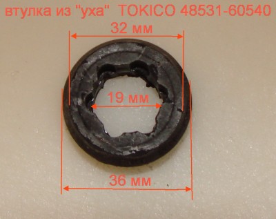

размер по наружнему габариту вставленных в ухо резинок-48мм (штатный сайлент П4-47мм)
внутренний диаметр отверстия во втулке - 21мм (штатные П4 - 14мм)-вот она, самая засада! Опять втулки-шайбочки. И резиновые втулки у Токико непростые, а с внутренним оребрением.

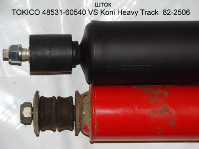

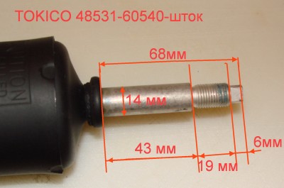

длинна штока 68мм, резьба 12 (на штатном П4 - 62 мм и 12 соответственно) - в комплекте нет шайб, но их подобрать не проблема.
При сжатии усилие в кгс оценить не смогу, к сожалению, однако отмечу-оно существенное. Koni Heavy Track 82-2506, по моему, на сжатие идут легче. Во всяком случае, не тяжелее точно.
Газовый подпор очень мощный! Если штатый аморт от П4 спокойно сжимается и медленно возвращается в расжатое состояние, то ТОКИКО неудержимо расжимается, фотографировал и мерял в большой струбцине-одной рукой не удержать!
Господа, если возможно промерять сайлент от 90-5390, будет очень неплохо.
Хотя его характеристики, как видно из техданных, сопоставимы с 82-2506. Стоит ли на них менять?

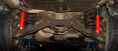

Подтверждаю. Жал сегодня.Vladsprings писал(а):Аморты Токико от 80ки, которые отправили Виталию ака Вектор-Н в Ярославль, показались нам туговаты на вход.
Я по HT RAID 88-5389 Паджеровским писал! Вот та фотка еще раз: Других Райдов пока не ставил. Готов попробовать!Vladsprings писал(а):Владу кто-то сказал, что в заду у П3-П4 какая-то засада с Райдами из-за того, что те за что-то задевают. Но Виталий говорил, что у него Райды ни за что не цепляли. Нужно этот момент уточнить.
Я жесткость на этих амортизаторах менял раза 4, все пытался стук изжить-бесполезно! Когда застучали, им стали все равно, в каком положении-один хрен стучат.Vladsprings писал(а):ТО, что у Виталия они застучали при увеличенной жесткости -это явный брак.
Из-за этого брака мы тут ходили вокруг да около уже 3 месяца...
Никого водить вокруг да около не намеревался, оно мне к чему?
Я лично за эти 3 месяца и во Владимир к Сргею Валькову на переделку амортов по наводке Влада сгонял (все впустую, к сожалению), и Прадовские аморты изучил, чуть не воткнул, и ТОКИКО вот дождался...
Сколько раз заднюю подвеску перетряхивал-сам не помню, развальных распечаток только штуки 3 в машине валяется. Сервисмены теперь меня только завидят :"улыбаются и машут".
В общем, ни разу не скучал!
Насчет замены брака: Я ГОТОВ УЖЕ ДАВНО! С первого стука!
Высылайте-поставлю за 1 день и обратно "стукачей" отошлю.
Это никак не повлияет на мою решимость бороться за мягкость Паджерика четвертого, буду и дальше пробовать однозначно. Но стук задолбал вконец!

Как писал вчера, TOKICO 48531-60540 получил-обмерял, сделал им фотосессию, а теперь ломаю голову...
Целесообразность внедрения их в заднюю подвеску Паджеро 4 в комплекте с пружинами от Влада нужно серьезно обсудить, т.к. ты сам писал, что после «пальпации» вы считаете их тугими на вход, а это ведь главный критерий обеспечения комфорта с вашими пружинками?
Этот вопрос для меня сейчас главный, т.к. установка сопряжена с переделками, а это: время, деньги и нежелательные вмешательства в конструкцию элементов подвески.
Очень не хочется впустую все это проделывать.
Очень жду (ждем) ваших с Владом гиппократовых рекомендаций. Как там: «не навреди»?
Для тех, кому это нужно и интересно, выкладываю фото, замеры и свои мысли по вживлению TOKICO 48531-60540 в заднюю подвеску Паджеро 4. Буду рад мнениям и советам.
Как все это дело сжать и впихнуть в посадочное в рычаге? Да еще с втулкой? И болтом в нее нормально попасть? Шарада…
Только затрудняюсь я с подбором подходящего сайлента в «ухо», м.б. поможете, господа форумчане? Где поискать?
Согласен. Разница длины в 5 мм думаю не критична.Однако, нужно будет подобрать шайбы для фиксации втулок на штоке, в комплекте их нет. (Как, интересно, на Landcruiser их устанавливают -без шайб? Или самураи шайбочек пожалели?) В «ухе»-не сайлентблок, к сожалению, а втулки. Рекомендации Артура таковы:Vladsprings писал(а):По длине они один в один. Солдатики не нужны !!!УРА!!!
Вижу проблему: штатные сайлентблоки у Паджеровских задних амортизаторов имеют ширину 47мм. Посадочный размер в рычаге – соответствует этим сайлентам. У TOKICO ширина ухо+ пара втулок (не обжатых, конечно, а вставленных от руки) - 48мм. Потребуются еще шайбы.Vladsprings писал(а):Сделаешь так:
нужна втулка по размеру болта и две мет. шайбы. В комплекте идут две конусные резинки. Ставишь их в ухо с двух сторон, потом шайбы, втулку через все это, и вторым домкратом впихиваешь в посадочное в рычаг. Бутерброд должен быть чуть шире, чтобы был натяг, тогда резинки разопрутся и обеспечат необходимый люфт.
Резиновые втулки будут расходным материалом в таком креплении - тут уж ничего не сделаешь.
Второй вариант кажется мне более серьезным и надежным, как думаете?Vladsprings писал(а):Есть ещё второй вариант. Взять ваш штатный сайлент, проточить по нему внутренний конус у уха аморта с требуемой посадкой и внедрить его - но это уже нужно оборудование.

Если есть смысл установки RAID 90-5390SP2 (Landcruiser 80/105), выскажу свое предположение.Vladsprings писал(а):Теперь о МАКСИМАЛЬНОЙ мягкости... У Райдов 80ки 90-5390 примерно тоже (250кгс/61кгс) (если по диаметру подойдут -ничего не надо).
Для понимания хода мысли приведу размеры тех амортизаторов, которые мерял сам:
-Koni Heavy Track 82-2506 (Паджеро 4) - макс. наружный диаметр 57мм
-Koni Heavy Track 82-2447 (Прадо 90) - макс. наружный диаметр 55мм
-TOKICO 48531-60540 (Крузер 80/105) - макс. наружный диаметр 72мм
Koni Heavy Track 82-2386 и 82-2386SP1 от Landcruiser 80 / 105 не измерял, поэтому все дальнейшее-гипотеза:Паджеровские Heavy Track 82-2506 и Прадовские 82-2447 имеют сходное исполнение и массогабаритные характеристики (в т.ч. нар.диаметр)-разница всего 2 мм. Поэтому предполагаю, что представленные на фото Heavy Track 82-2386 и 82-2386SP1, исполненные аналогично вышеназванным амортизаторам, по наруже тоже имеют диаметр порядка 55-57мм.
Т.о., если к вам приезжал человек на П3, у которого успешно стоят Крузеровские TOKICO 48531-60540 с нар.диаметром 72 мм, то высока вероятность того, что RAID 90-5390SP2 (Крузер 80/105) тоже подойдут, т.к., хотя размеров (диаметра) их, к сожалению я не знаю, по приложенным тобой фото можно предположить, что макс.наружный диаметр амортизатора 90-5390SP2 д.б. порядка 75мм.
Точны-ли мои предположения можешь проверить только ты, Артур, т.к. доступ к арсеналу Koni (и девушкам с замечательным кофе
Используй, пожалуйста, свои возможности, без замеров тут нам не обойтись.
Спасибо заранее!

Вот он, наш Sangreal:А что, м.б. попробовать, используя примерно такие штуки: Вот отсюда http://www.off-road-diskont.ru/show_goo ... dtov=10702 (спасибо, СвятVladsprings писал(а):НО идеал по гидравлике - это треки на НМПС 8240-1271 (200кгс/23кгс) - если найдем такой на П4 -вот тогда и будет КАЙФ и у владельцев П3-П4...
Если ничего более подходящего не найдем, м.б. эти аморты и будут оптимальным выходом-колхозить имеет смысл, если результат точно будет (ИМХО, мне тут интересен результат, а не процесс
Артур, а ты сможешь достать эти волшебные амортики, их детально обмерять и покумекать над этой интеграцией вместе с нами?
Уж как благодарны будем-ни в сказке сказать, ни пером описать...

Приветствую, Виталий. Я думаю вариант тоько один. Выдавливать стандартный салент, брать новый аморт и везти это дело токарю. Думаю в Ярике не проблема найти. А колхозить с шайбочками не вариант. Кстати чего мы все к коням привязались. Может стоит поискать у других производителях. Например коябы, как вариант. Кстати сейчас немного покатался и кажется, что вроде помягче стало. Напомню, сзади стоят амы стоки.

Зачем покупать
, снять со старого оригинального, если конечно остался. Если нет, то только подбирать.
