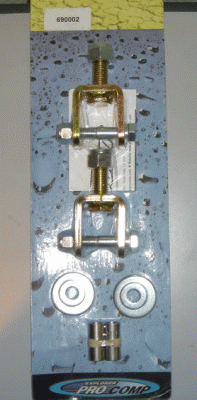

А что, м.б. попробовать, используя примерно такие штуки:
Переходник ухо-шток.gif (49.59 КБ) 918 просмотров
Вот отсюда http://www.off-road-diskont.ru/show_goo ... dtov=10702 (спасибо, Свят :*THANK*: ) и подобрав сайлентблок в "ухо" (как?) внедрить эти амортизаторы на наш Паджеро и возликовать наконец! :*VICTORY*:
Если ничего более подходящего не найдем, м.б. эти аморты и будут оптимальным выходом-колхозить имеет смысл, если результат точно будет (ИМХО, мне тут интересен результат, а не процесс ::-D: ).
Артур, а ты сможешь достать эти волшебные амортики, их детально обмерять и покумекать над этой интеграцией вместе с нами?
Уж как благодарны будем-ни в сказке сказать, ни пером описать...

Приветствую, Виталий. Я думаю вариант тоько один. Выдавливать стандартный салент, брать новый аморт и везти это дело токарю. Думаю в Ярике не проблема найти. А колхозить с шайбочками не вариант. Кстати чего мы все к коням привязались. Может стоит поискать у других производителях. Например коябы, как вариант. Кстати сейчас немного покатался и кажется, что вроде помягче стало. Напомню, сзади стоят амы стоки.

Stas_l писал(а):Я думаю вариант тоько один. Выдавливать стандартный салент, брать новый аморт и везти это дело токарю.
Думаешь, подобрать сайлент не выйдет? Покупать новый амортизатор только из-за сайлентблока как-то уж слишком, вроде.
