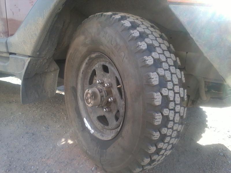

У меня сейчас вот такая резина - BFGoodrich All-Terrain 30-ти дюймовые, куплена (по словам продавца авто) года 3 назад. Так вот сообщаю что вижу своими глазами, протектора ещё около 1 см, а между ним трещины. Одно колесо разбортовывал т.к. спускало, порадовался что внутри всё как новое, а спускало из-за криворукого монтажника который поленился зачистить обод диска от ржи. Но эти трещинки мне крайне не понравились учитывая что эти колёса совсем не из дешёвых. От чего они появились я не знаю, визуально это выглядит как от старости, но подобные трещины я видел на современных нивовских шинах ВЛИ-5 которые сейчас выпускают в Барнауле, там они через год уже начинают трескаться. Может конечно они что-то там поменяли за это время в технологии, но я для себя решил их не брать покаAntonyus писал(а): Ну вот по поводу АТ-шных гудрей, что выше по ссылке вона чо пишут "Новый состав резиновой смеси позволил шине BFGoodrich All Terrain T/A KO сохранить эластичность резине при перепадах температур, поэтому шину можно использовать как всесезонную. Это единственная в своем классе шина, которая прошла сертификацию применения в «суровых зимних условиях» и имеет соответствующую маркировку – снежинку на фоне горы. Шина обладает повышенным ресурсом (более 100 тыс. км.), в результате происходит уменьшение стоимости километра в два раза."

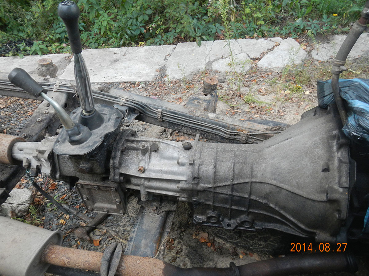

Тут такой вопрос возник. Как уже писал, ищу раздатку на 145-ю коробку. Нашёл такой вариант: продаван говорит, что коробка типа автомат и корпус раздатки не подойдёт, но цепь подойдёт стопудово, типа ставили, всё ок. Денюх просит не много - 3тыр всего. Кто знает, там действительно одинаковая цепь? Или партнамбер цепи с машины на автомате?

А кто тебе мешает посмотреть так это или не так?)Antonyus писал(а):Кто знает, там действительно одинаковая цепь? Или партнамбер цепи с машины на автомате?
Заходишь сюда и выбираешь авто где в описании сказано - 4FA/T т.е. 4-х ступенчатая автоматическая КПП.
В общем я глянул, у всех раздаток цепь одинаковая модели - MD 704196, так что если тебе нужна только цепь и цена устраивает можешь верить наслово

О, слуш, спасибо! Век живи, век учись, я чота думал, что там только по моему вину каталог будет.
Надеюсь, что только цепь. Возьму наверное, чота предложений по раздатке на КМ145 не густо

Благодаря Дмитрию aka Realist неделю назад стал счастливым обладателем коробки КМ 145 в сборе с раздаткой. По утверждению продавца всё нормально, передачи втыкаются, цепь "без намёка на проскакивание".
К этому хозяйству продавец добавил бонусов - "почти новый комплект усиленного сцепления Exedy" и оба кардана, за что ему огромный спасиб!
Зачем мне карданы, я пока не очень представляю (что с ними вообще случается, что их разыскивают время от времени?), а вот сцепление по ходу может оказаться в тему
Собирался поставить на прошлой неделе, но не склалось по семейным, надеюсь, получится на этой. В связи с этим вопрос. Хабы надо тоже менять, какие взять? Aisin c экзиста по 2900рэ (злые языки утверждають, что фуфло кетайское
), айсин отсюда: http://www.offfroad.ru/category/aisin-mitsubishi/ (за такую цену должны быть прям из Ниппона наверное?
), или оттуда же AVM по шесть рублей за комплект (усиленные
). Их ещё и сосэд, рассекающий на бывалом Патруляке, засоветовал. В обчем надо бэ определиться в ближ. время, чтоп сразу и полный привод проверить...

Хорошая покупка) Задари ручки

Спасибо, тоже так думаю. Особо если цепь и взаправду живая))DURMAN писал(а):Хорошая покупка) Задари ручки
Насчёт ручек - ну я право не знаю
Старую хочу в ремфонд оставить, мало ли чо. Но рычаги я конечно едва ли сломаю, могу снять (наверное), если очень сильно надо, особо если чонить полезное взамен предложишь
ЗЫ Я там в темке про продажу остатков с П-1 писал - на той коробке, что я предыдущий раз взял, а потом отдал - рычаги были (правда без набалдашников) ты не связывался с продаваном?
