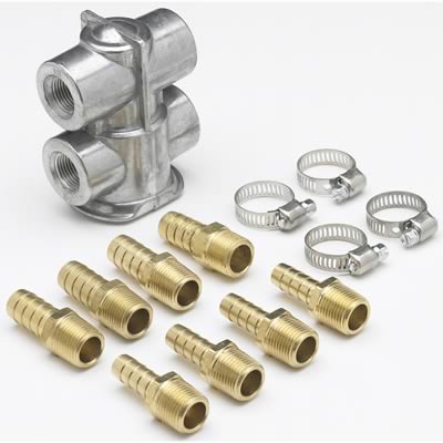

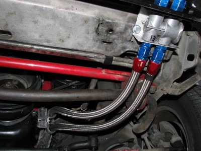

Специально для Адвоката...автором красивой картинки с температурами является компания haydenauto...смотрите вложение...
Так же во вложении интересный вариант крепления байпаса с американского сайта
Если кому интересно...есть бюджетный радиатор от Hyundai/Kia 25460-39500 1400 руб. размеры 250х75
А еще можно поставить внешний фильтр тонкой очистки акпп. некоторые ставят вместе с радиатором. с завода ставится например на все аккорды с 2002 года одновременно с фильтром внутри коробки. внешний (парт намбер 25430-PLR-003)
Стоит около 900 руб.

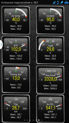

Re: Температура в АКПП, оборуд-ой дополнительным радиатором.
Сегодня температура акпп поднялась до +103 при на улице +29

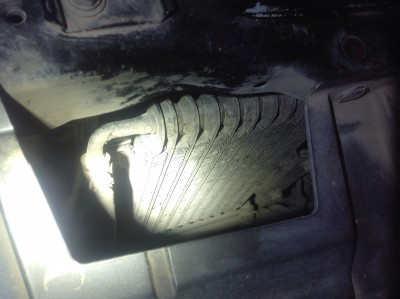

Я вот думаю а так ли нужен термостат?
Прикрыть чем нибудь доп.радиатор-дело 2-х минут.
Рука к нему пролазит свободно,осенью закрыл-весной открыл)
Наверное так и буду делать.
