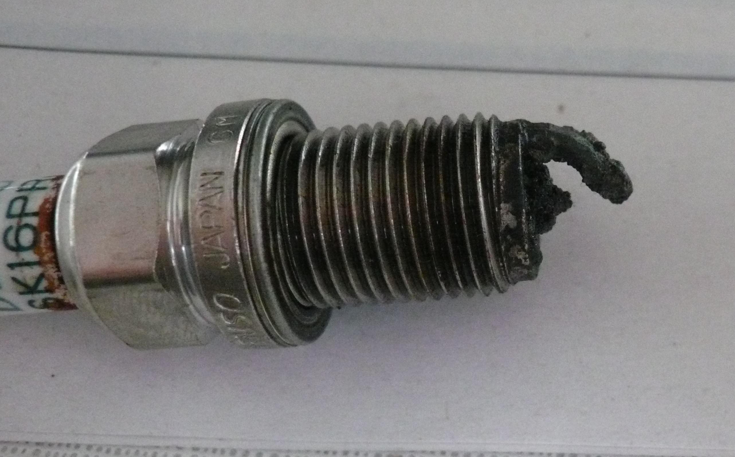

Спрошу здесь чтоб не плодить темы, т.к. похожая. Занимаюсь устранением ошибки 304, вынул свечку - не могу понять - как/чем электрод массы так загнуло (см. фото)? И будет ли работать свеча после выставления правильного зазора, что скажете?

Сильный перегрев свечиbaltvodolaz писал(а):как/чем электрод массы так загнуло (см. фото)?
Может и будет, но не долго, устраняй причину перегрева.baltvodolaz писал(а): будет ли работать свеча после выставления правильного зазора, что скажете?
- Unklown
- Сообщения: 2672
- Зарегистрирован: 18 дек 2012, 05:48
- Двигатель:: 6G74, SOHC бензин, газ
- Мой автомобиль(и):: MONTERO SPORT[K99W ] [GRXEL2M ]
- Откуда: Алтай
- Благодарил (а): 4 раза
- Поблагодарили: 101 раз
Re: Ошибка 305, на холостых есть потряхивания
пассажир какойто электод отбил.
причём немалого размеру.
Эндоскоп в помощь.
ИМХОю разрушился поршень, и начало ломаццо верхнее кольцо
Эндоскоп в помощь.

Так чтоб устранить нужно мотор лопатить.saper31 писал(а):Сильный перегрев свечиbaltvodolaz писал(а):как/чем электрод массы так загнуло (см. фото)?Может и будет, но не долго, устраняй причину перегрева.baltvodolaz писал(а): будет ли работать свеча после выставления правильного зазора, что скажете?
Это перегрев от масляного нагара. На дизелях из за него поршня прогорают.

А может перегрев быть следствием топливного дисбаланса + дубовые мск? Похоже сечет прокладка впускного коллектора (инжекторы в 2-4-6 в маслянно-пыльном налете), раз оттуда - значит и туда подсасывает неучтенный воздух. Надеюсь поршень не прогорел, т.к. машин бегала достаточно резво, только на малых оборотах пропуски заметны.
