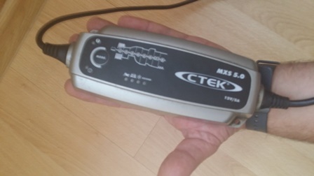

У меня было много, а ныне есть несколько зарядных устройств, которыми я периодически пользуюсь, одними больше, другими меньше, некоторыми уже совсем нет. Не буду приводить их названия, фирмы, страны, цены, скажу лишь о важнейших для меня потребительских качествах, которые позволили выработать свои личные предпочтения за эти годы:
- надёжный, безопасный, не большой, не дорогой автомат, исключающий «кипение» АКБ;
- позволяющий заряжать АКБ прямо на машине без присутствия владельца;
- восстанавливающий свою работу после временного отключения энергоснабжения;
- не реагирующий на скачки напряжения в гаражной сети;
- не имеющий собственного вентилятора;
- позволяющий поднимать крайне разряженную свинцовую АКБ;
- работающий в широком диапазоне температур;
- переходящий в режим "хранение" после зарядки.
К сожалению, чем продвинутее – тем капризнее, а посему, беспомощнее и бестолковее в гаражных условиях :*PARDON*: :*YES*:
Уже 5 лет пользуюсь устройством СТЕК MXS 5.0 удовлетворяющим вышеприведенным пунктам
http://www.ctek.ru/device/chargers/mxs-5.0.html
У меня повиду немного отличается(предыдущая версия). Уезжал на месяц, на два - проблем никаких.
У товарища машина по полгода стоит с такой штукой подключенной.
Но штучка не дешовая.

Alniker писал(а):11900 руб. :=-O: ..., но ПРИУС обязывает :*SCRATCH*: , недостаточек..., мля :*HI*: :*PARDON*:
зы... как реагирует на перепады напряжения в гаражной сети от сварочных аппаратов, включается ли самостоятельно в режим зарядки/хранения после отключения питания? :*DONT_KNOW*:
Alniker писал(а):рабочее напряжение 220-240... :*SCRATCH*: - это только в швеции..., а не в гаражном кооперейте ;)
хороший приборчик на бумаге, даже очень..., но у нас ему дурилка будет..., рад ошибиться :*PARDON*:
Пять лет пользуюсь регулярно т.к. работа связана с командировками. В сети бывает 190 и 250 вольт, скачки от сварки, полет нормальный.
Подключен к паджеро, на приусе только реанимация малой АКБ (AGM кстати) когда его уже от шуруповерта заводить приходится.
Все на автомате, ни каких кнопок включения нет, просто шнур в розетку. После перерыва питания просто быстро прогоняет программу и уходит на хранение.
Напряжения авто мониторю на caronline.
Размер с ладонь, вот мое реальное фото.
То что дорого, да. Но за удовольствие надо платить и эту штучку приобрел когда выбрасывал второй умерший аккум на предыдущем П3 изза замерзания.
Два предыдущих зарядника не удовлетворяли меня таким же приведенным требованиям. Еще в них были встроенные вентиляторы.
Плюс много. О чём и писал ранее.
Lebed писал(а):А придется. О покупке нового ЗУ. Или как любишь- по старинке))) Паяльник, велик и крути педали....)))
СТЕК и чуток тряхомудии на него. ВесЧь! При наличии постоянной розетки на 220 под рукой- весЧь в квадрате. Только не надо покупать это ЗУ с логотипами на корпусе различных автопроизводителей (Мерседес, БМВ и пр.)- переплата не малая за эмблему.
ПыСы. Изображение
