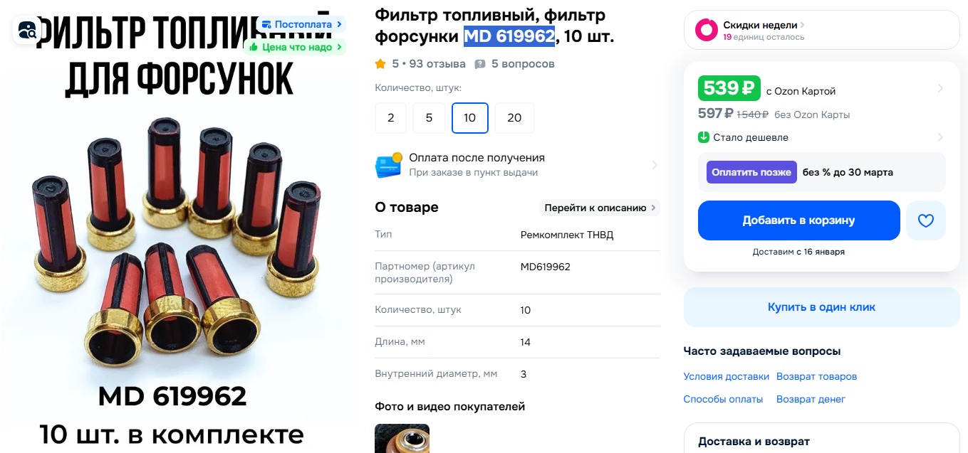

hc2hunter писал(а): 13 янв 2026, 07:45 "занедорого"
https://www.wildberries.ru/catalog/1112 ... etail.aspx
Вроде оно
dvm99
Сообщения: 22768
Двигатель:: 6G72, 12клап.,
Откуда: Свердловская обл.
Благодарил (а): 777 раз
Поблагодарили: 1117 раз
p0304 пропуски
Сообщение dvm99 »
Chumahod писал(а): 13 янв 2026, 13:44Вроде оно
Да, я себе с этим же номером ставил.

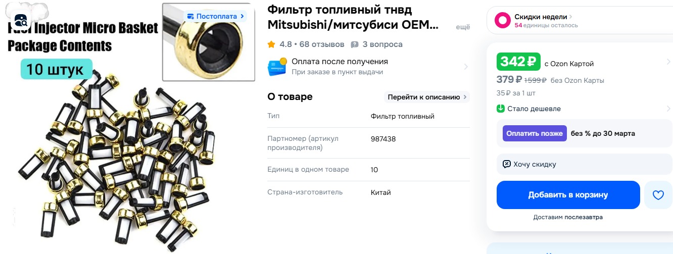

hc2hunter
Сообщения: 7284
Двигатель:: 6G74 MPI
Откуда: Смоленск
Благодарил (а): 492 раза
Поблагодарили: 468 раз
p0304 пропуски
Сообщение hc2hunter »
dvm99 писал(а): 13 янв 2026, 13:26 Эти сетки меняются! Стоят недорого...
заказал.
хотя наверное если быть истинным извращенцем, их можно промывать в обратную сторону (если они извлекаются без деформаций)

p0304 пропуски
Еще такие бывают. Пишут тоже норм, встают идеально, но чуточку короче красных.

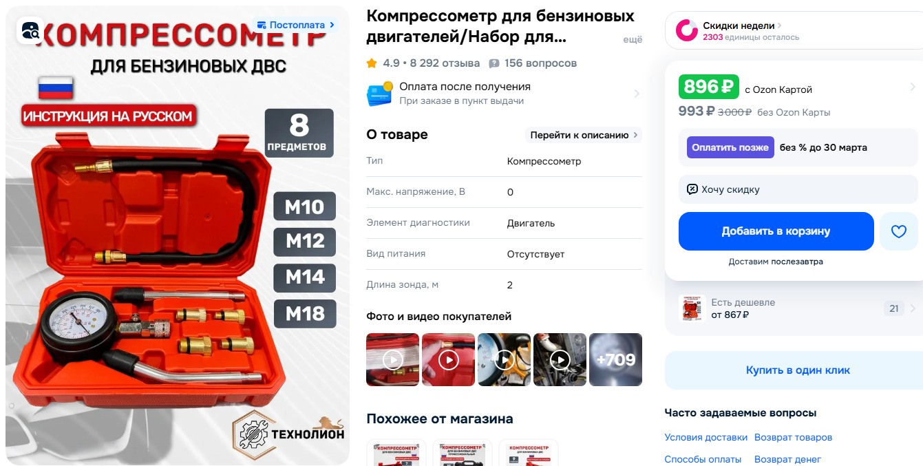

p0304 пропуски
Jez писал(а): 11 янв 2026, 17:56 И раз к свечам лазили, свечи вынимали - компрессию же померили? нормально-ровная?
Компрессометр я себе, кстати, заказал... вот такой.
Не знаю, успеет ли он пригодиться в этот раз (в субботу планирую заняться злополучной форсункой), но у меня много и прочей мототехники... может сгодится в будущем и для других ремонтов.
