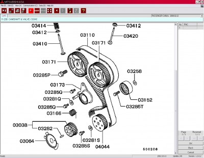

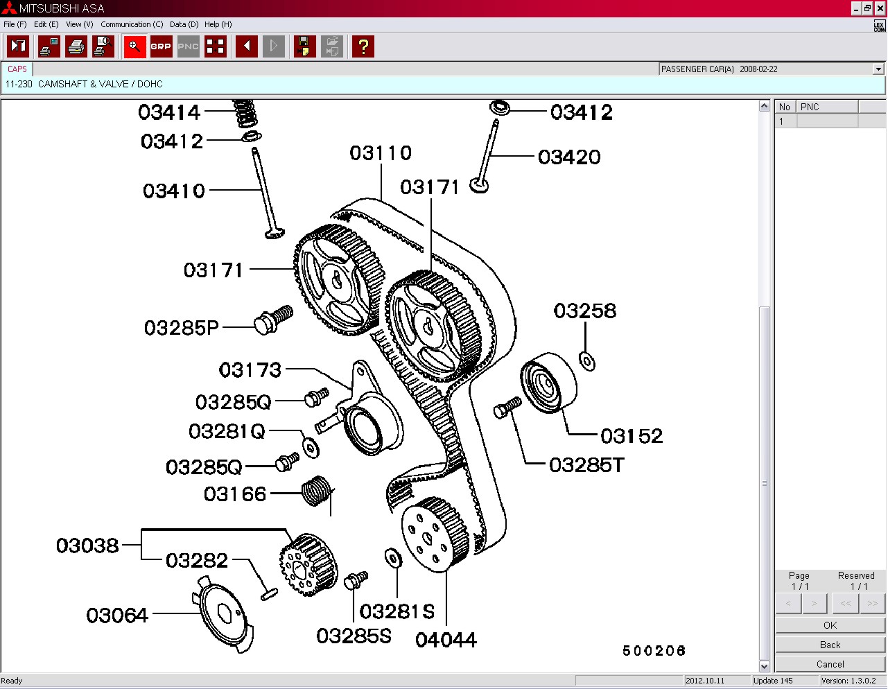

Кто менял обводной ролик грм, есть ли шайба между роликом и двигателем №03258?
