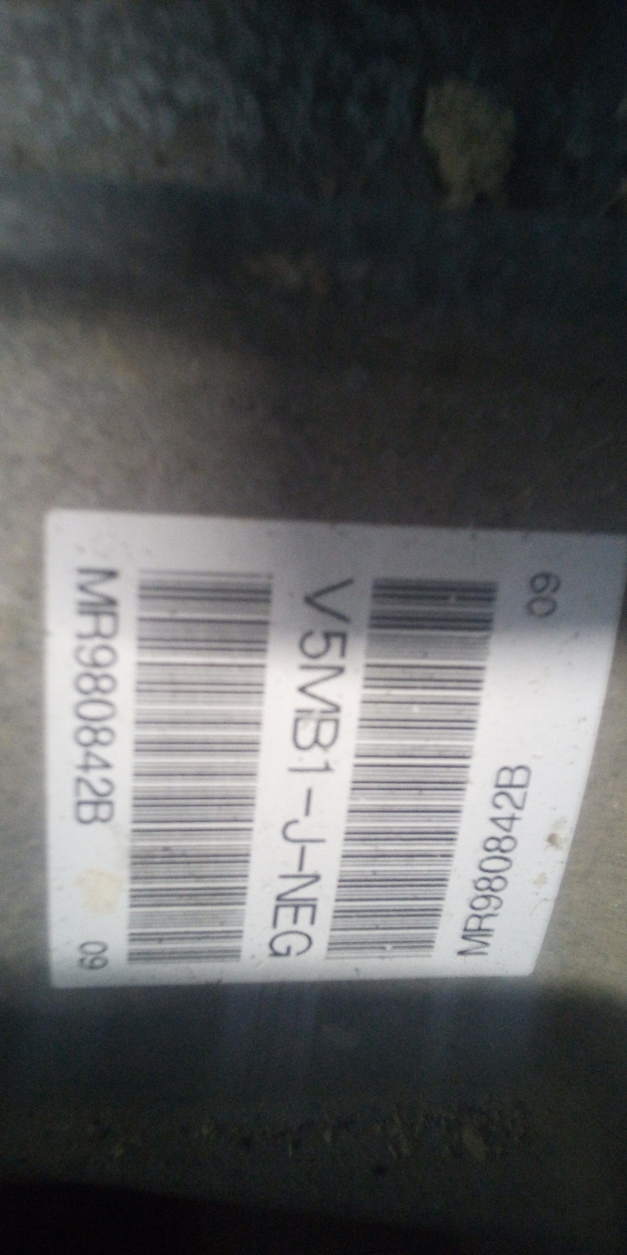

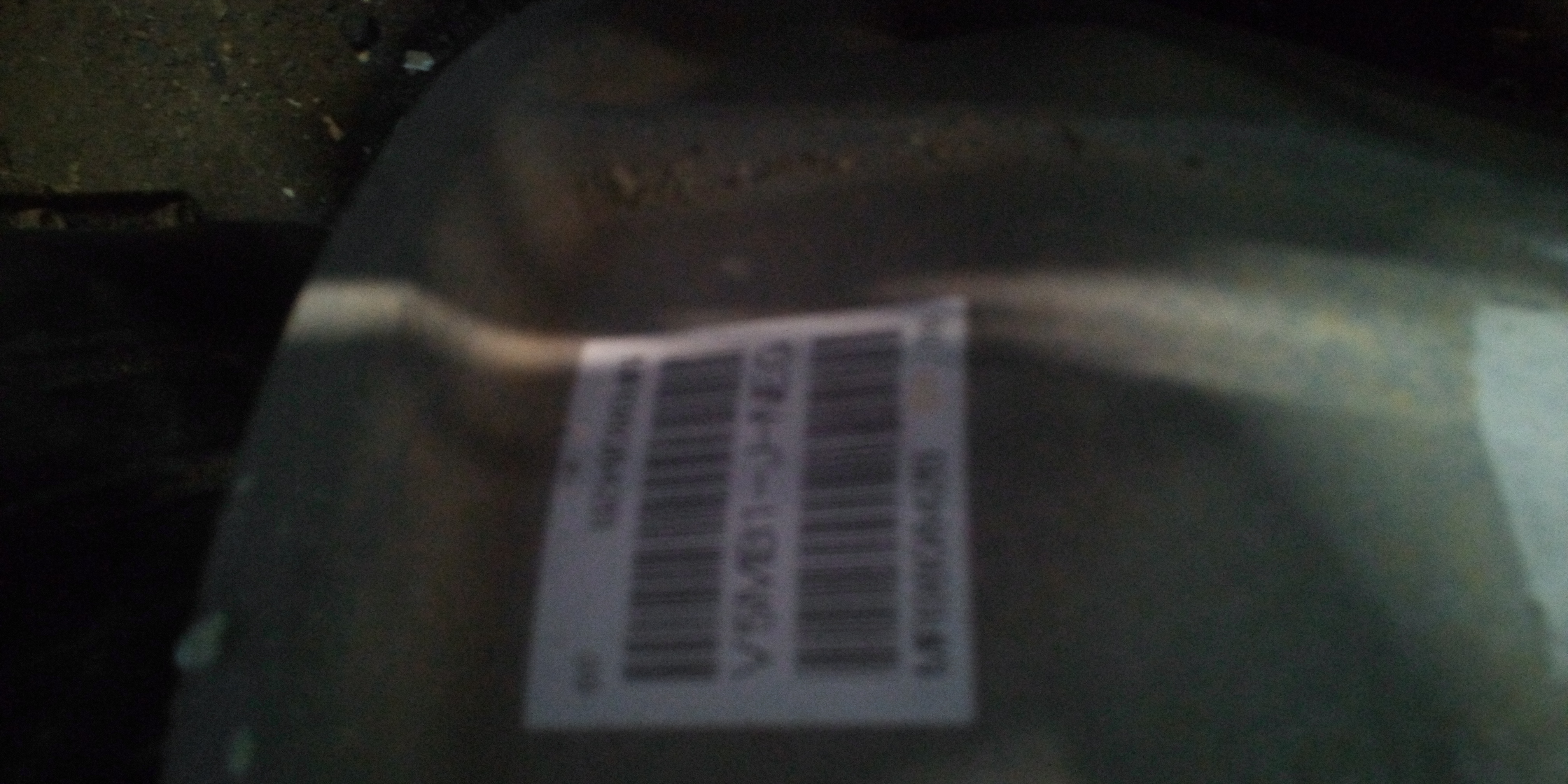

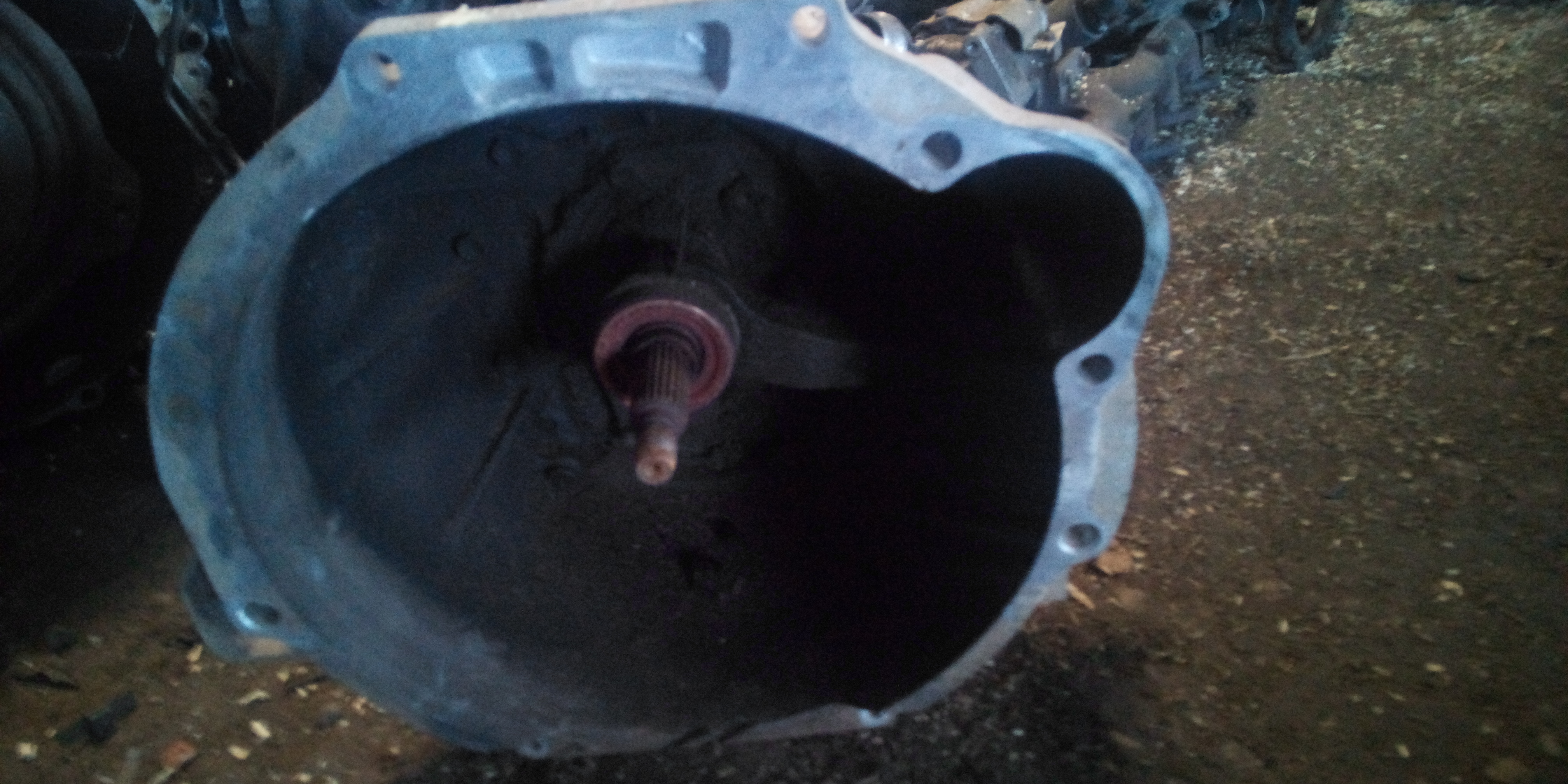

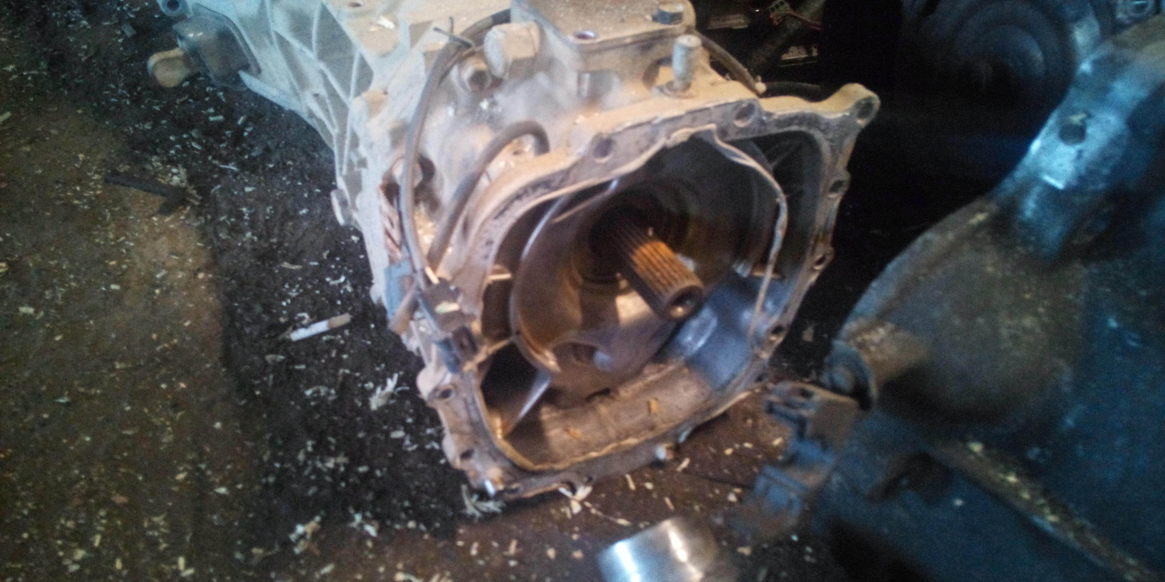

Сегодня посмотрел V5MB1 коробку.
Она уже без раздатки, раздатку уже продали. По кодировке, была ПТ раздатка.
Замерил ее, 60 см длина. И моя столько же, т.е. если, теоретически, ставить сейчас мою раздатку, то карданы переделывать не придется.
как определить, подойдёт мне эта КПП? скидывать свою КПП и раздатку и с ними ехать и сравнивать с штангелем и примерять свою раздатку?
Денег не много хотят, 200 евро ( спортовская 60-80 евро стоит), в общем то недорого, если получится пока что перекинуть КПП без замены раздатки и переделки карданов, то по кругу бюджет посильный ( сразу сцепу буду менять на голоперскую, ещё цену не узнавал, тоже расходы будут).
Если можно ограничиться пока что одной "ступенью" переделки лишь самой кпп, и оставить машину в строю, то было бы очень хорошо. Даже лучше, чем сразу с установкой СС и переделкой карданов.
Потому что после снятия стабилизаторов и не решения проблемы с вибрацией колес я не могу гонять выше 90 км/ час.
Я планирую после замены КПП посмотреть, как изменится тяга на нижних передачах и на пятой. А она изменится точно.
В планах вместо 33" тапок ставить 37", вот и хочу понять. Теоретически, низа останутся как и сейчас, верхняя выше и тяга будет слабая. Если с 37" колесами вибрация не уйдет ( шиномонтажники говорят, что возможно из за диска 7" вместо требуемых 9"), когда куплю диски требуемой ширины, то тогда думаю уходить с ГП 4.9 на 5.2. раз скорость не смогу использовать, тогда мощность мотора использовать на тягу по бездорожью.
Теперь вопросы по КПП: просьба ткнуть ссылкой, если есть где обсуждение ( смена по на СС читал) по сменам КПП.
На той КПП, что смотрел, нет тяг или как они, которые торчат с КПП со стороны раздатки. Подойдут с моего спорта или нет, не знаю.
Вижу ситуацию так: беру свою КПП и раздатку, еду на разбор, пробую там ставить свою раздатку на ту КПП, проверяю совместимость моей раздатки с той кпп, передачи от руки проверяю, и можно забирать? Кстати, они согласны забрать мою спортовскую КПП за пол цены в счет оплаты их КПП.
Что не учел?

Раздатки разные
На первом спорте малая раздатка на МКПП.
На втором и Люсе большая.
Тоесть никаким боком не состыкуются.....
