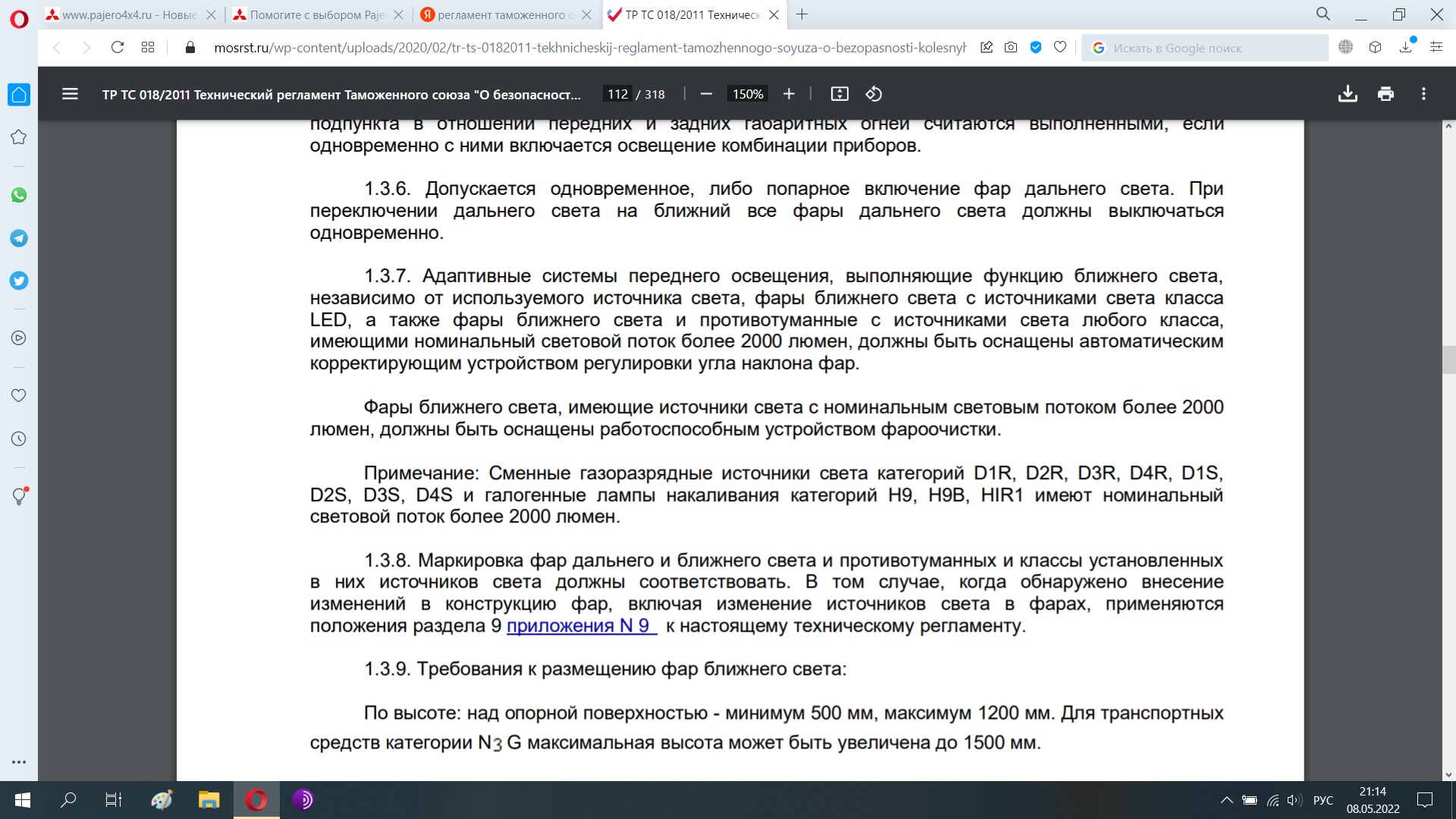

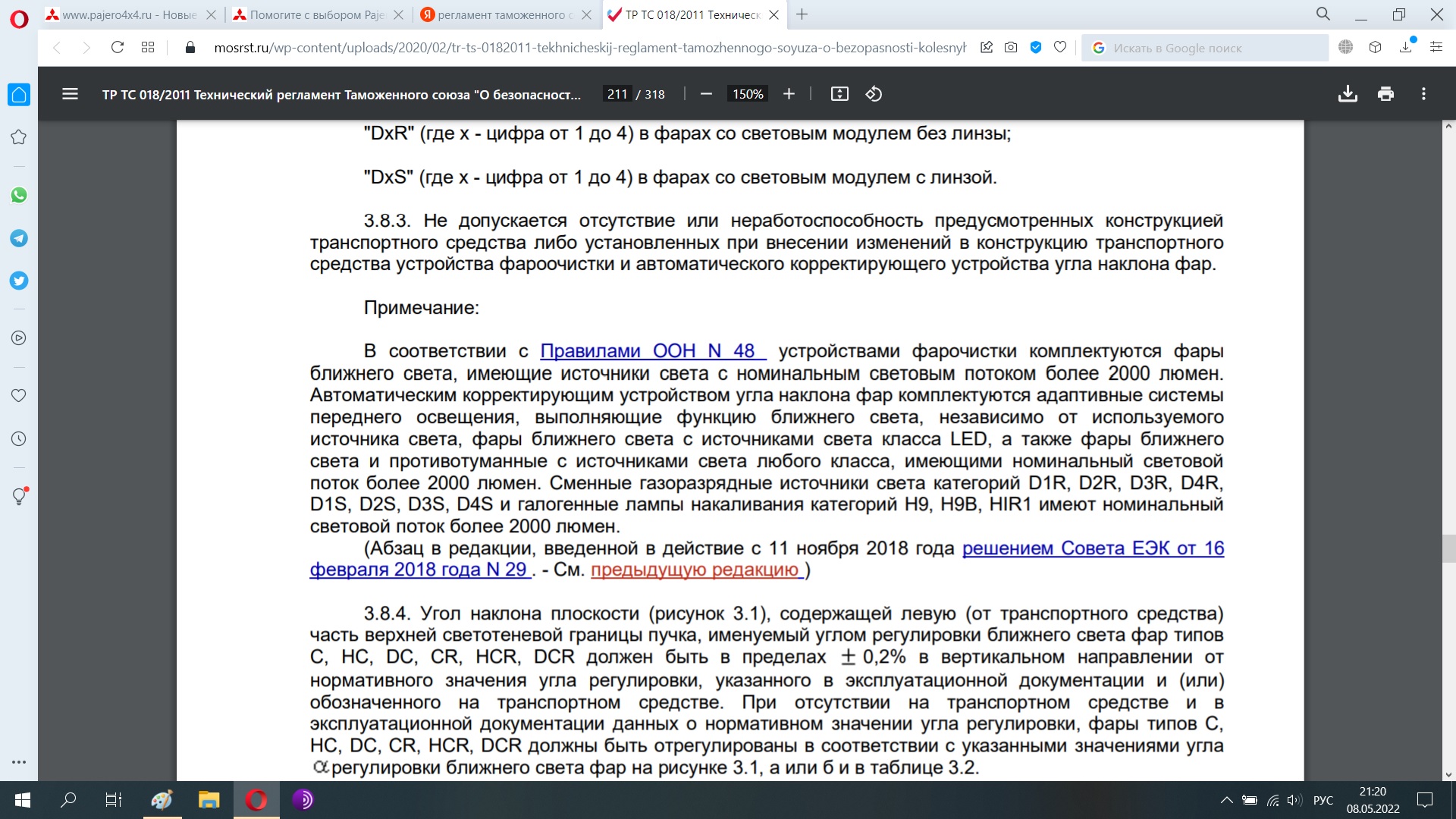

Sfinks писал(а): Стандарт не допускает ксенон/диоды без омывателя и автокорректора. Сомневаюсь, что Арабы будут нарушать стандарты.
Большое количество официально импортируемых и даже производимых локально машин со светодиодами Без омывателей. Видно стандарт этого не требует для светодиодов.

АлександрК писал(а): Большое количество официально импортируемых и даже производимых локально машин со светодиодами Без омывателей. Видно стандарт этого не требует для светодиодов.
Про световой поток вроде бы написали уже...

Ну LED может быть и без очистки, а вот ксенон только с очисткой.

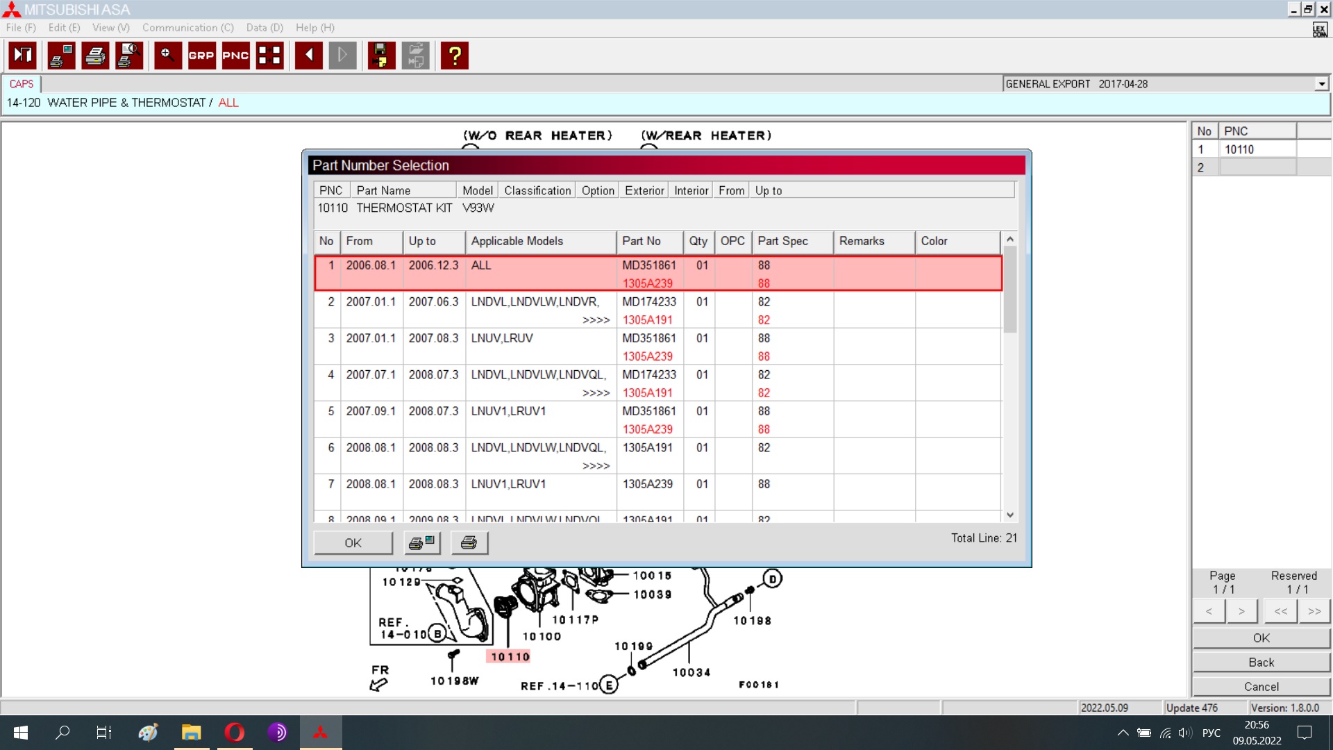

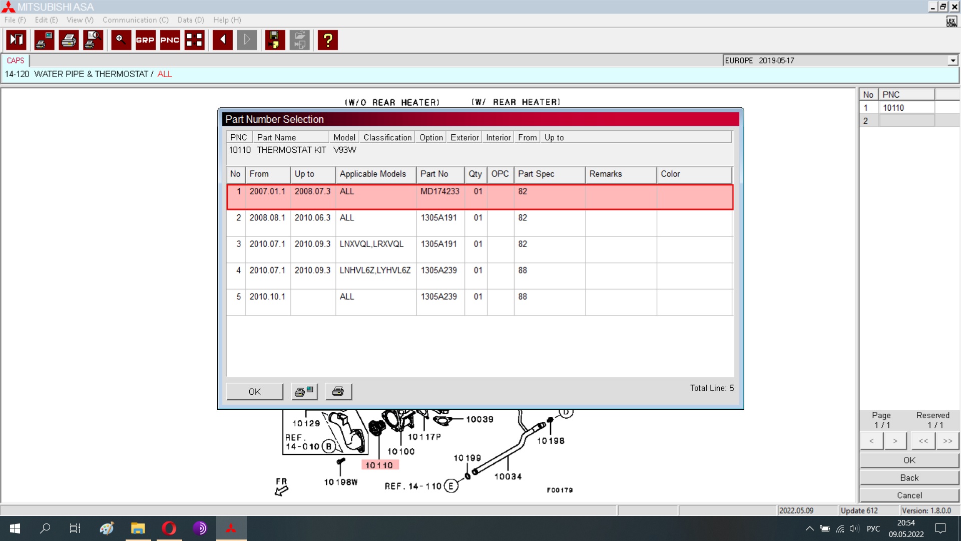

asergeyev писал(а): Термостат как минимум!
У арабов вообще всё просто. Либо Холодно, либо Очень холодно
Откуда такие сказки?
Термостаты что на европе что на арабах двух видов 82 и 88.
С любым из них не замёрзнешь, а с 82 ещё и шансов перегреть меньше.
Арабы
Европа

SNOOPER писал(а): Откуда такие сказки?
Понял вас, спасибо!
Все равно шумить машину буду, а это плюс к теплоизоляции )
