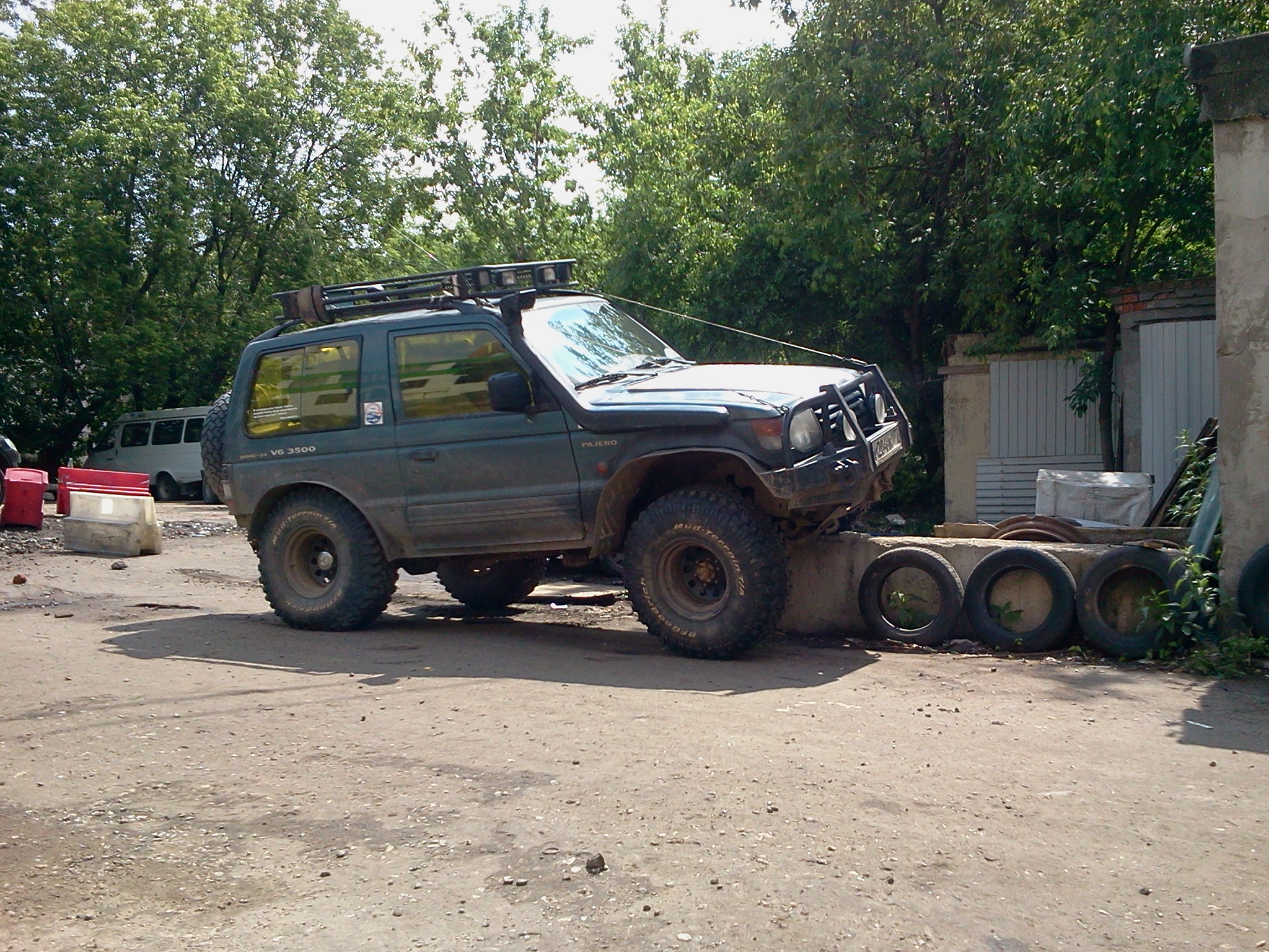

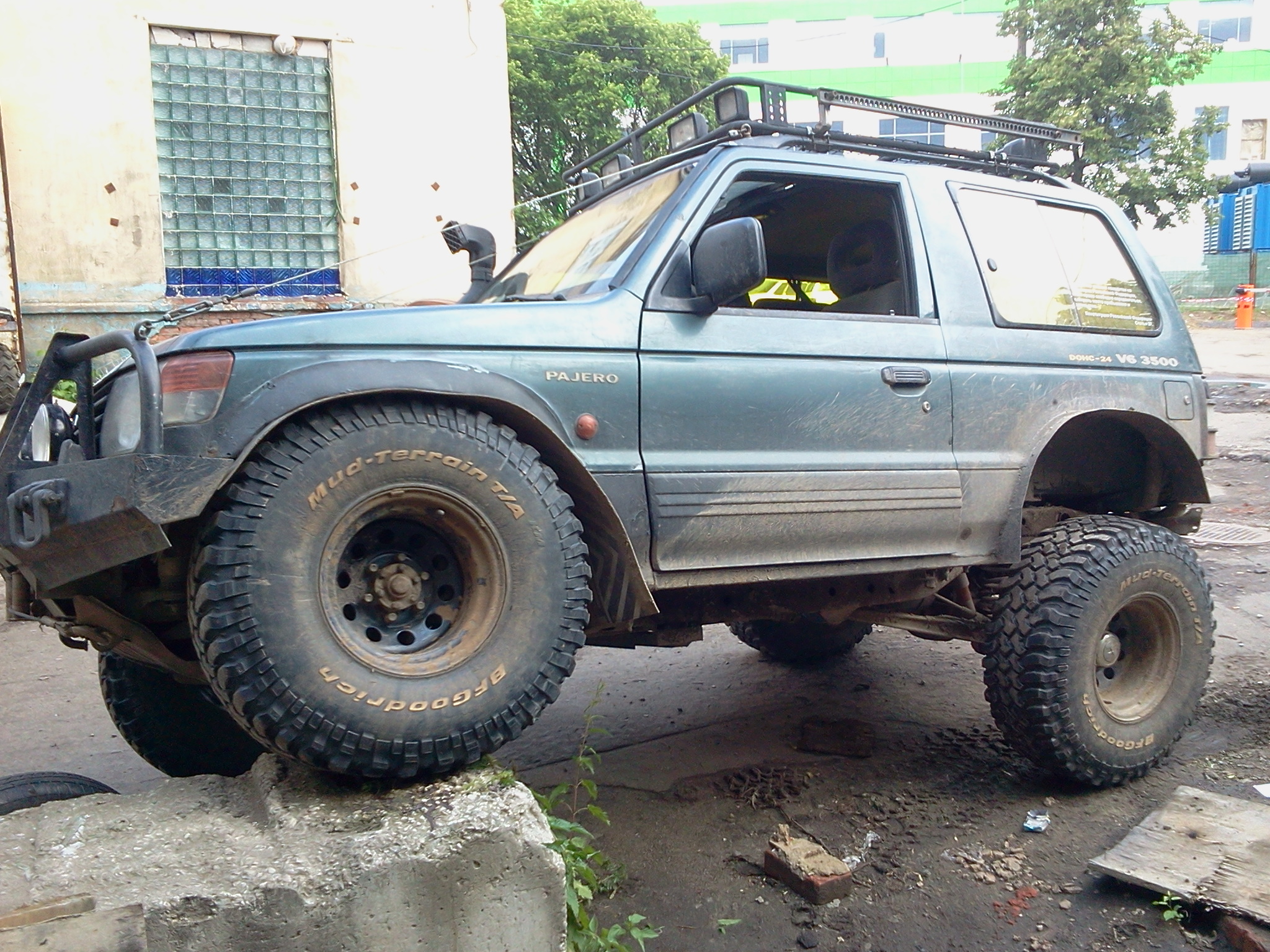

Подвеска полный сток, шаровые штатно на месте, нет только стабилизаторов.
Какие ходы тебе ещё нужны???

На нижней фотке как то маловато ходов ...

SELENGER писал(а): На нижней фотке как то маловато ходов ...
Похвастай своей фоткой. Что у тебя.
SELENGER
Сообщения: 3091
Откуда: Новороссийск
Благодарил (а): 69 раз
Поблагодарили: 124 раза
Увеличение ходов подвески Паджеро спорт без лифта
Сообщение SELENGER »
lesnik5000 писал(а): Похвастай своей фоткой. Что у тебя.
А мне нечем хвастаться , у меня все так же как и на второй фотке смайлика .

Смайлик писал(а): Какие ходы тебе ещё нужны???
Мне не хватает ходов, чтобы были максимально возможные диагонали. Для переездов всего и вся, как на фото, возможно и хватает, можно и на пузе переползти те же бревна.
Да и вообще, хода лишними не будут.
