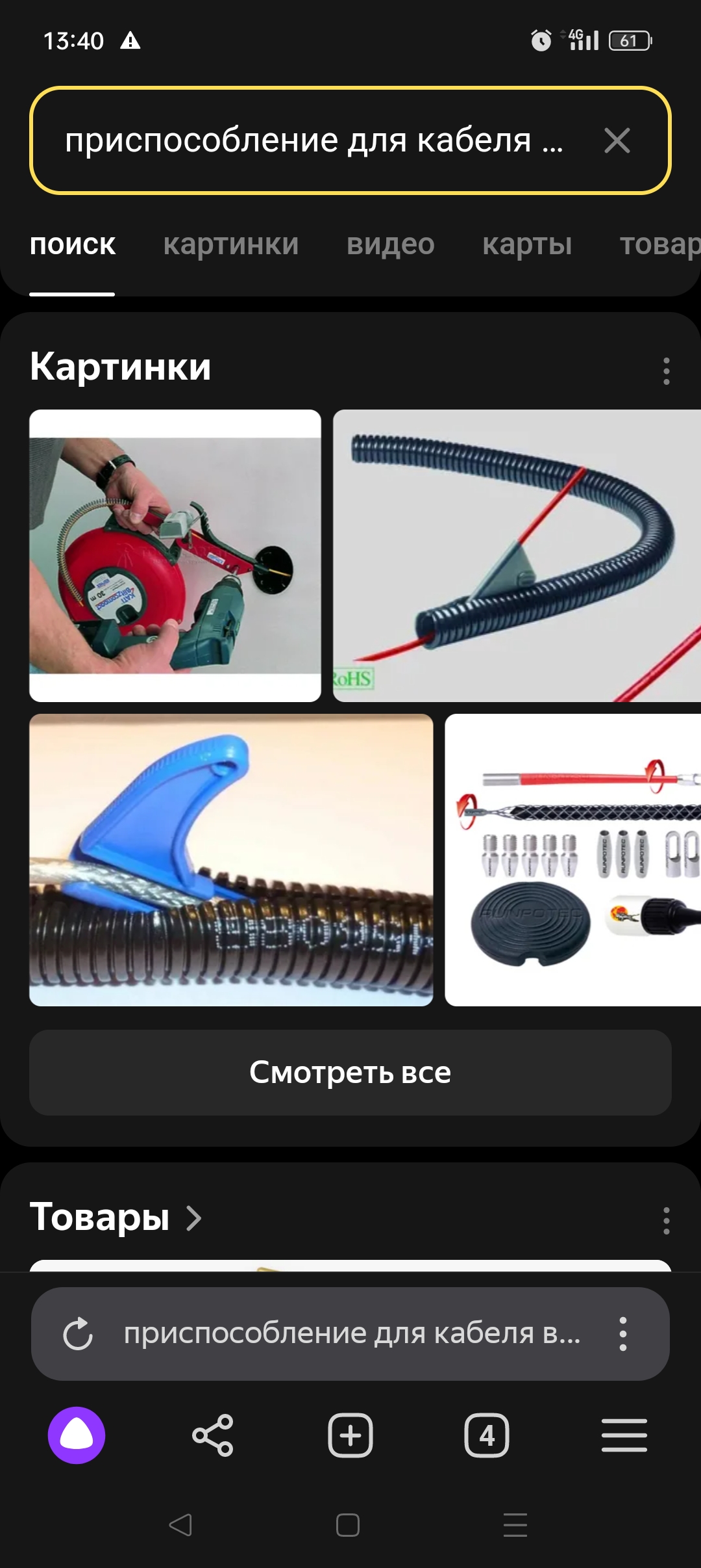

А это для разомкнутой гофры:

Aleksej2000 писал(а): 26 мар 2024, 13:40 Я правильно понял, что это трубка, по которой заводить провода, потом трубку вытягиваешь, провода остаются, где лежала протяжка
Правильно) в большинстве случаев, можно и без трубки обойтись

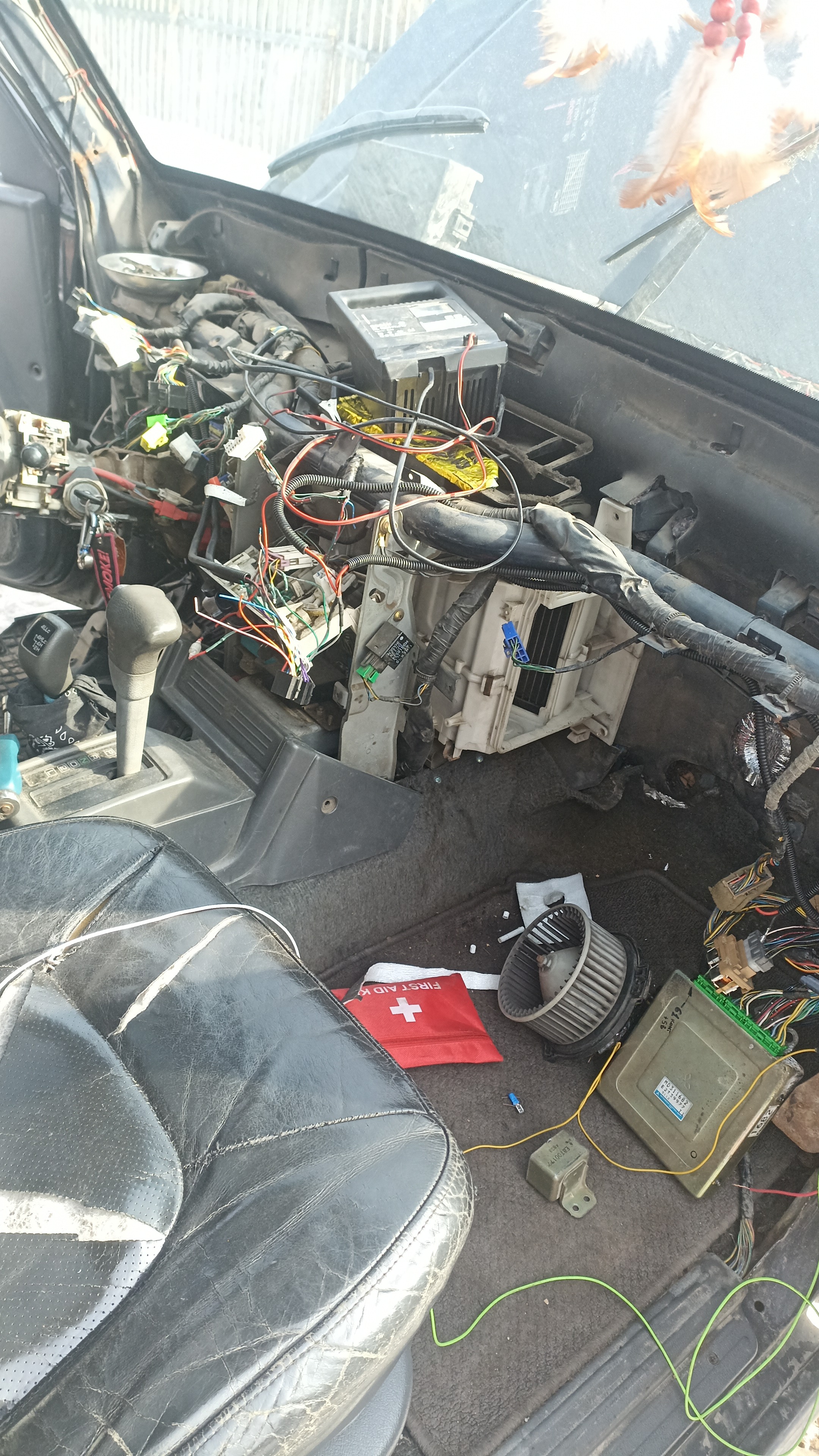

Chumahod писал(а): 26 мар 2024, 09:36 посмотри на заводские пучки
Посмотрел.... не увидел

Смайлик писал(а): 26 мар 2024, 16:16 Посмотрел.... не увидел
Не туда смотришь..! ::-D: :*YES*:
Он слаботочку тянет, да к тому же минусы от датчиков. Вопчем, "тëплое с мягким"... )

Chumahod писал(а): 26 мар 2024, 22:09слаботочку
Так и у меня нет искры, нет форсунок....

Смайлик писал(а): 26 мар 2024, 22:15 Так и у меня нет искры, нет форсунок....
При чем здесь искра и форсунки??? Гофрой в салоне защищены провода аирбэгов и провода, по которым протекают большие токи, т.е. провода большого сечения вне основного пучка.
P. S. Ты б для фотопримера ведро посвежее взял бы, вот там как раз гофры в салоне 1-2%

Chumahod писал(а): 27 мар 2024, 22:20 При чем здесь искра и форсунки???
Так я и показал... Гофры нет, на 30-ти летнем авто....

Смайлик писал(а): 27 мар 2024, 22:28 Так я и показал... Гофры нет, на 30-ти летнем авто....
Значит, я не так понял - в кадре как раз пара проводов в гофре)
Так то даже по правидам IASCA внутри салона допускается проводка без гофры. Но, многим понты дороже...))

Chumahod писал(а): 28 мар 2024, 10:50 в кадре как раз пара проводов в гофре)
Это колхоз...

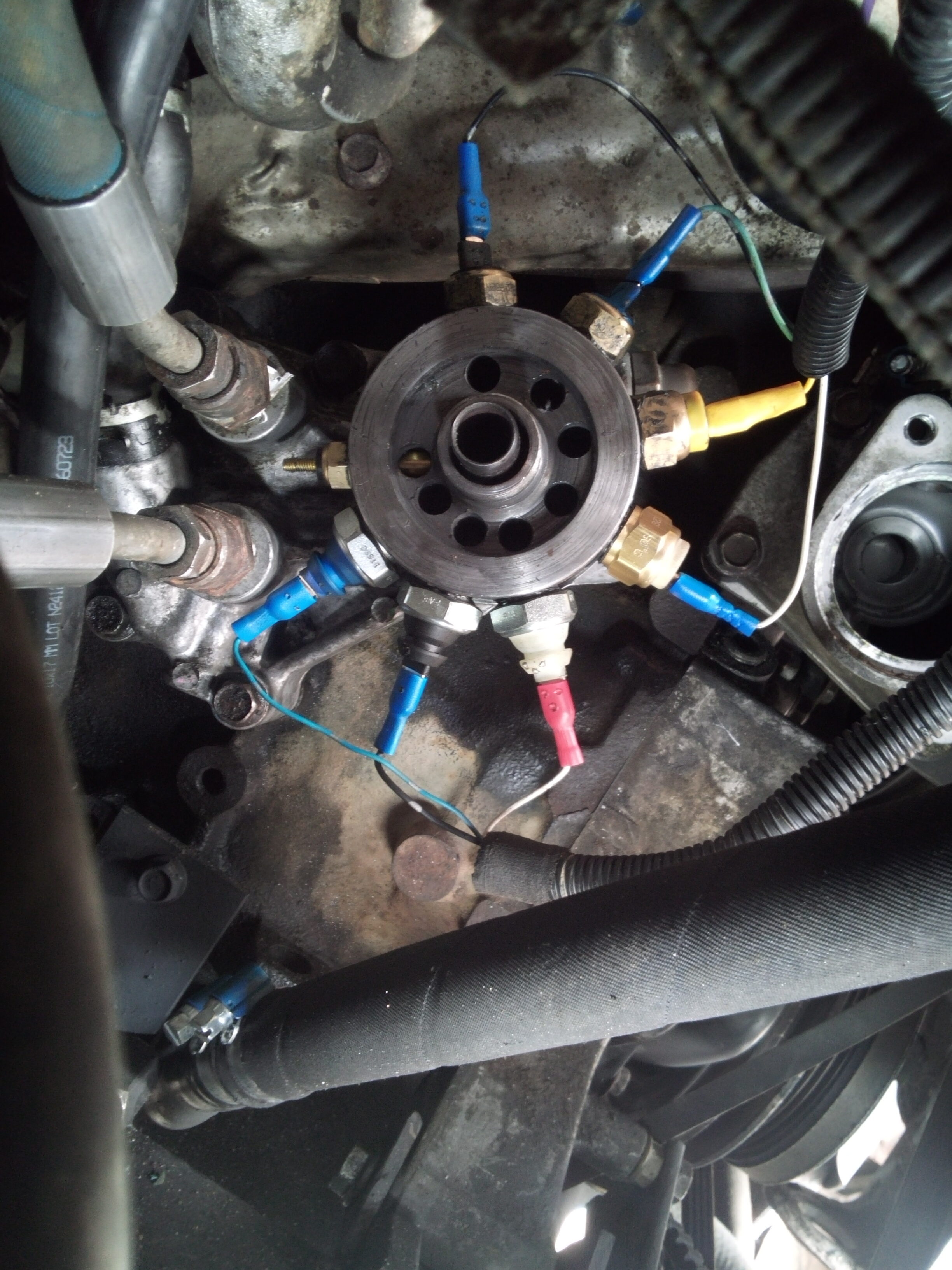

Проставка под масляный фильтр с датчиками давления и датчиками сработки температуры и датчиком на элнктропоказометр температуры масла .
Сейчас столкнулся с тем, что мехпоказометр давления масла только с 1.5 метра капилляром, не получится через муфту электропроводки, не хватит длины. Надо искать место, где просверлить проход под торпеду.
Видимо, придется разбирать магнитолу и остальное.

Aleksej2000 писал(а): 31 мар 2024, 15:02 Сейчас столкнулся с тем, что мехпоказометр давления масла только с 1.5 метра капилляром,
Напомню: очень высок риск получить фонтан горячего масла в салоне. Имхо точность по давлению в 1-2 десятки того не стоит.
Aleksej2000
Сообщения: 1860
Зарегистрирован: 15 окт 2021, 19:50
Двигатель:: Дизель 2.5 4D56
Мой автомобиль(и):: Митсубиси Паджеро Спорт 2007
Откуда: Visaginas
Откуда: Литва
Благодарил (а): 1091 раз
Поблагодарили: 68 раз
Установка своих датчиков масла и ОЖ , с звуковым предупреждением ( Паджеро Спорт1) ( начало реализации)
Сообщение Aleksej2000 »
Chumahod писал(а): 31 мар 2024, 23:52 Напомню: очень высок риск получить фонтан горячего масла в салоне. Имхо точность по давлению в 1-2 десятки того не стоит.
Там капиляр с дырочкой, если не ошибаюсь, 0.6 мм. Вся трубочка около 2 мм.Струи не будет. Капиляр медный. Система цельная, включая механизм в манометре. Не представляю, что нужно сделать, чтобы медная трубка сломалась. Капиляр очень жёсткий и одновременно эластичный.
Его установка обусловлена не точностью, а скоростью реакции. Электрический очень долго думающий. Если действительно произойдет потеря масла, стрелка мехдавления покажет это сразу же, тут же должно сработать звуковое от датчика отсутствия давления ( и должны потухнуть лампы датчиков наличия давления), и звуковое датчика уровня. При таком раскладе надо будет моментально глушить мотор.
Электрический родной показометр давления масла думает от 30 до 40 секунд, пока показания изменятся. За это время мотор на средних оборотах без масла умрет.
