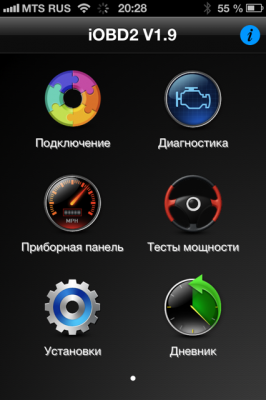

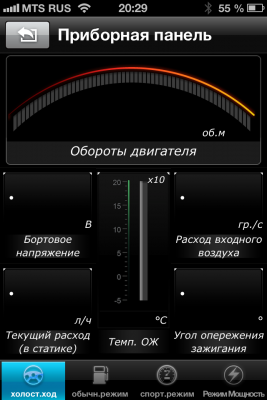

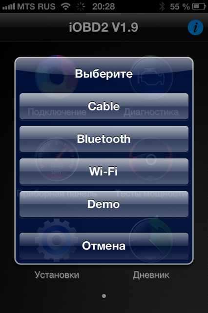

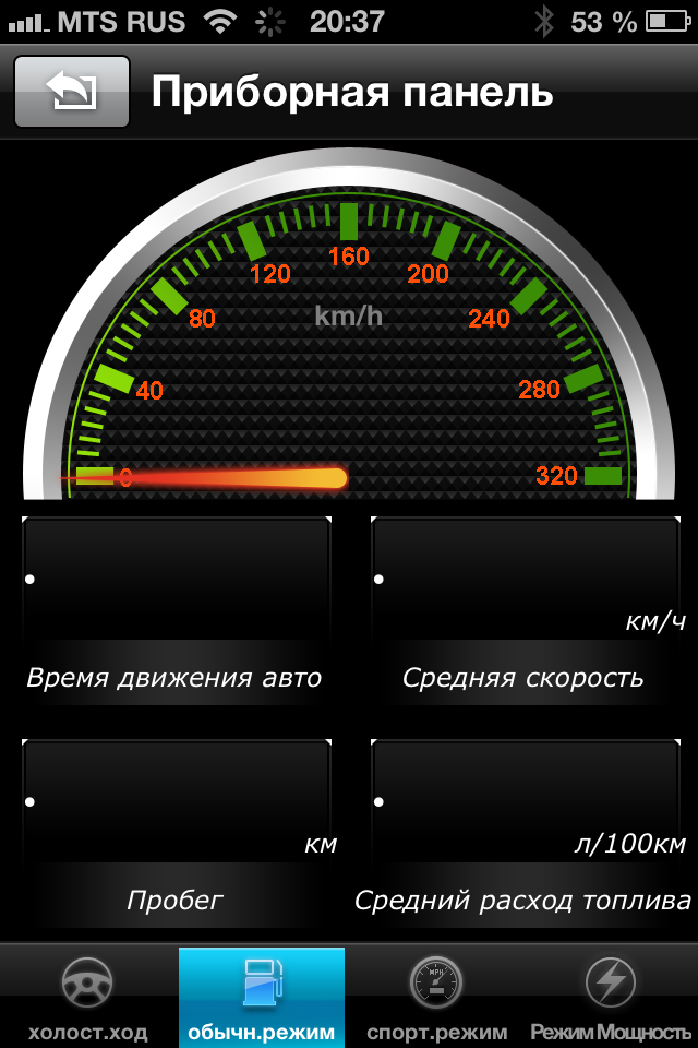

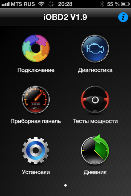

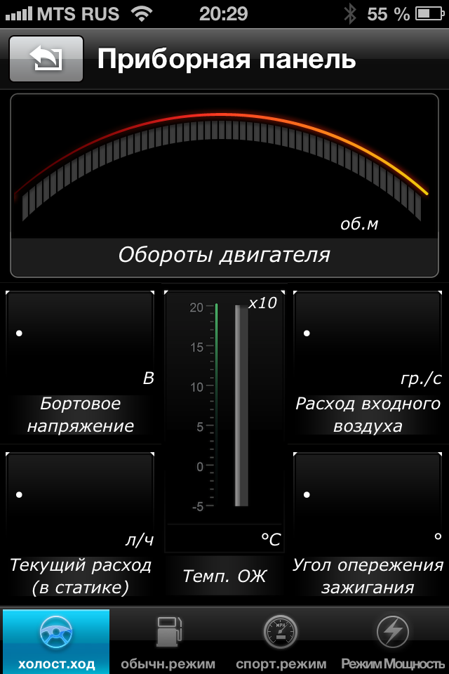

А никто не пробовал приделать вот такой http://www.avito.ru/moskva/zapchasti_i_ ... _115434235
девайс и сопрячь с ай-фоном через прогу iobd2 от xtools?
Выглядит прога так (см. фото).
Уж больно заманчиво: втыкаешь девайс в OBD2, конектишь по блютусу и вот оно, счастье...

А зачем елм под андроид???artodocs писал(а):А никто не пробовал приделать вот такой http://www.avito.ru/moskva/zapchasti_i_ ... _115434235
