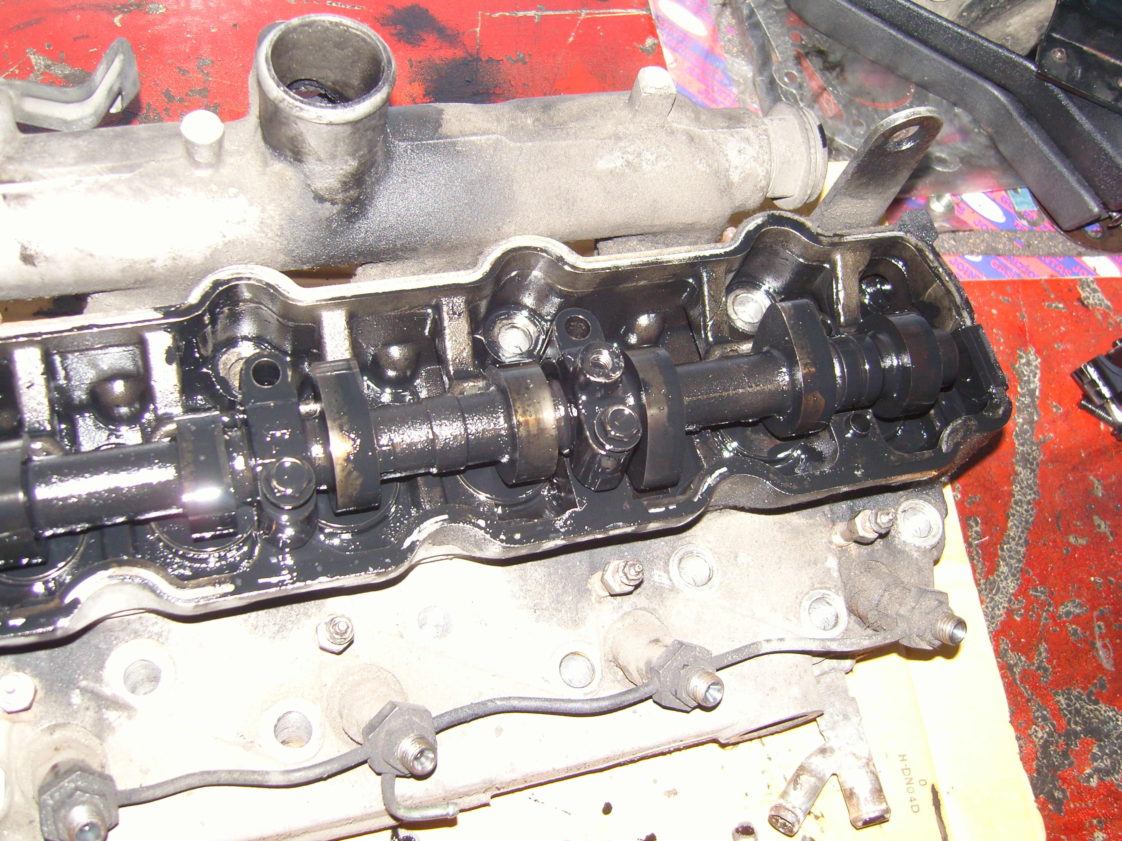

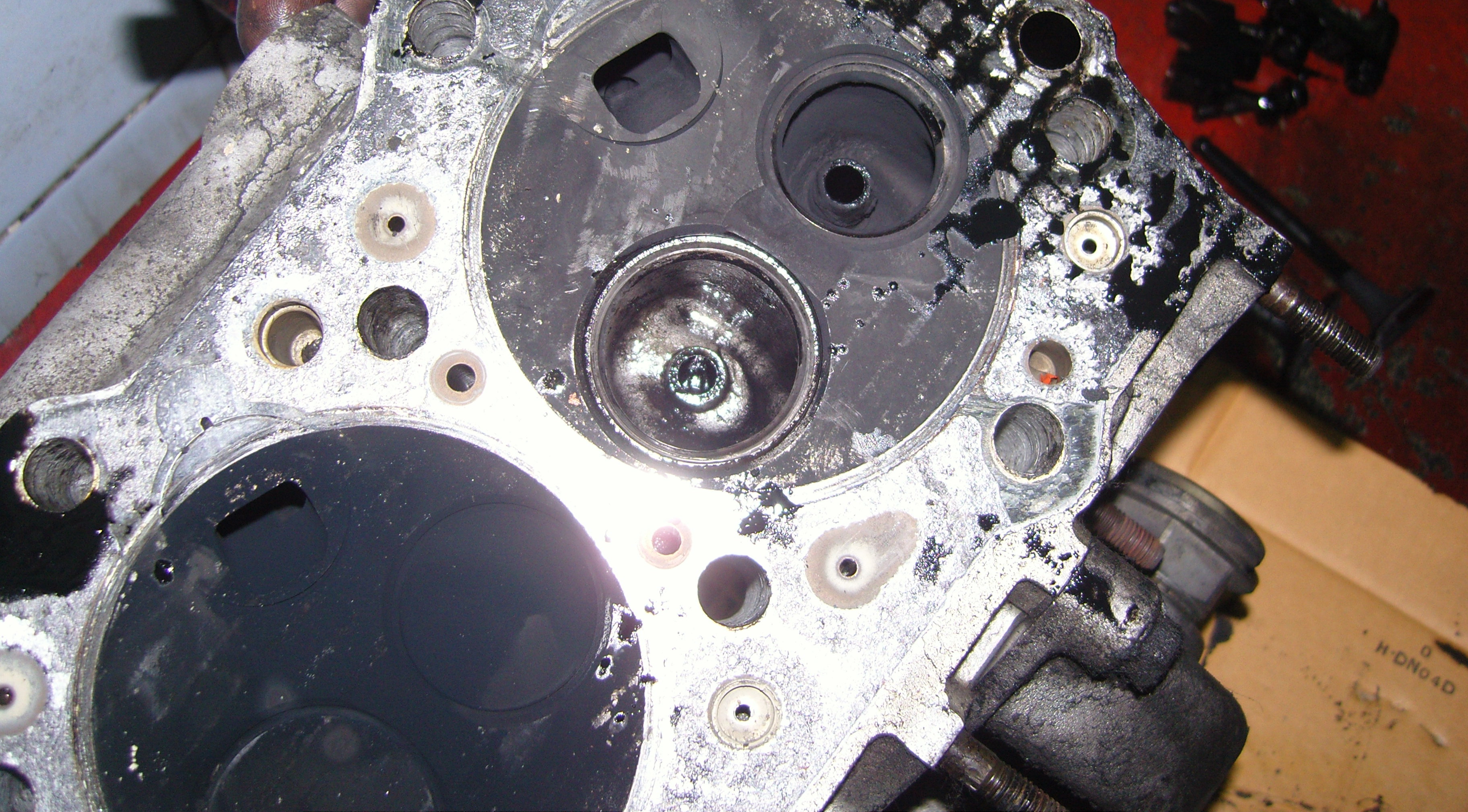

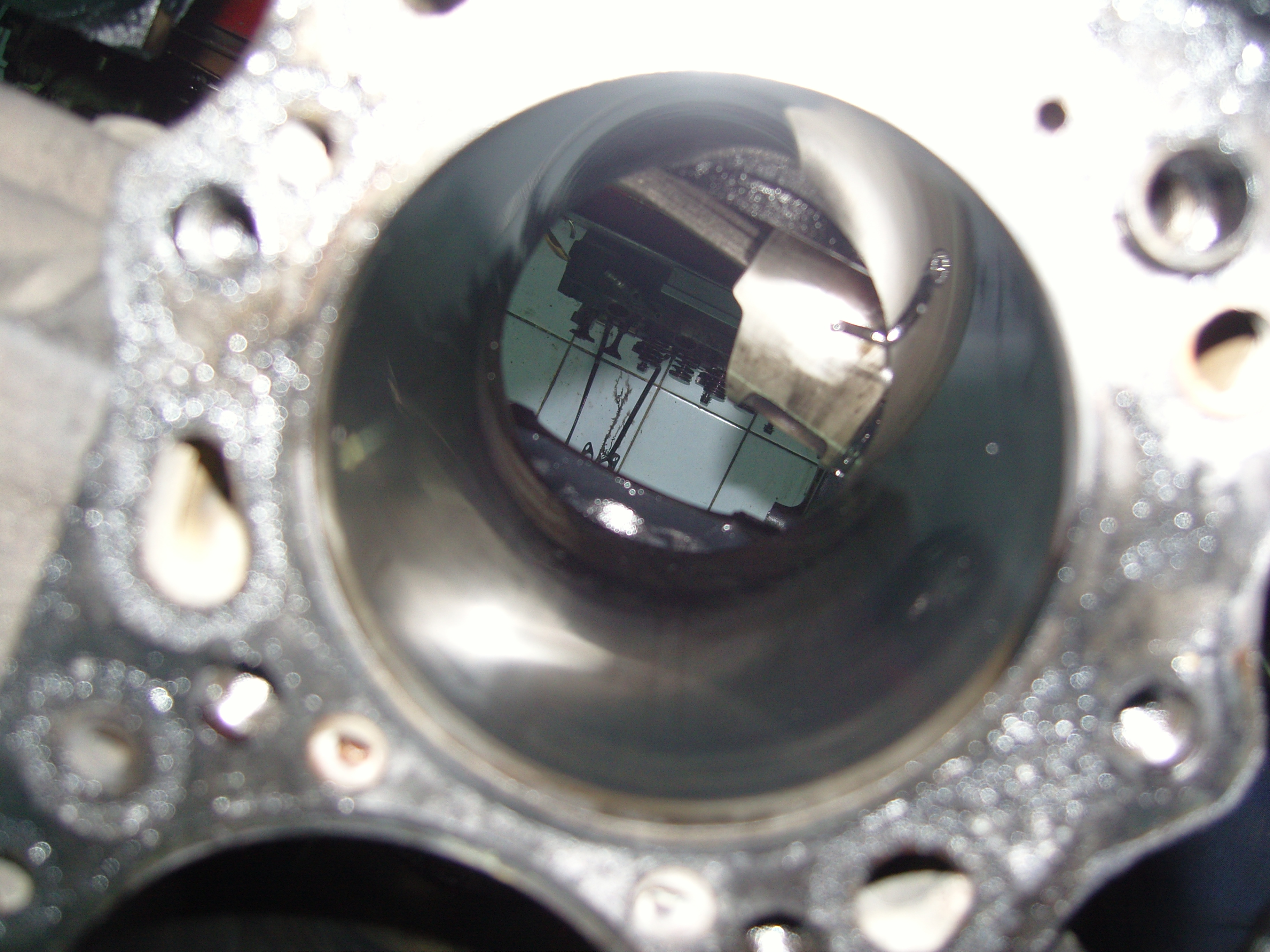

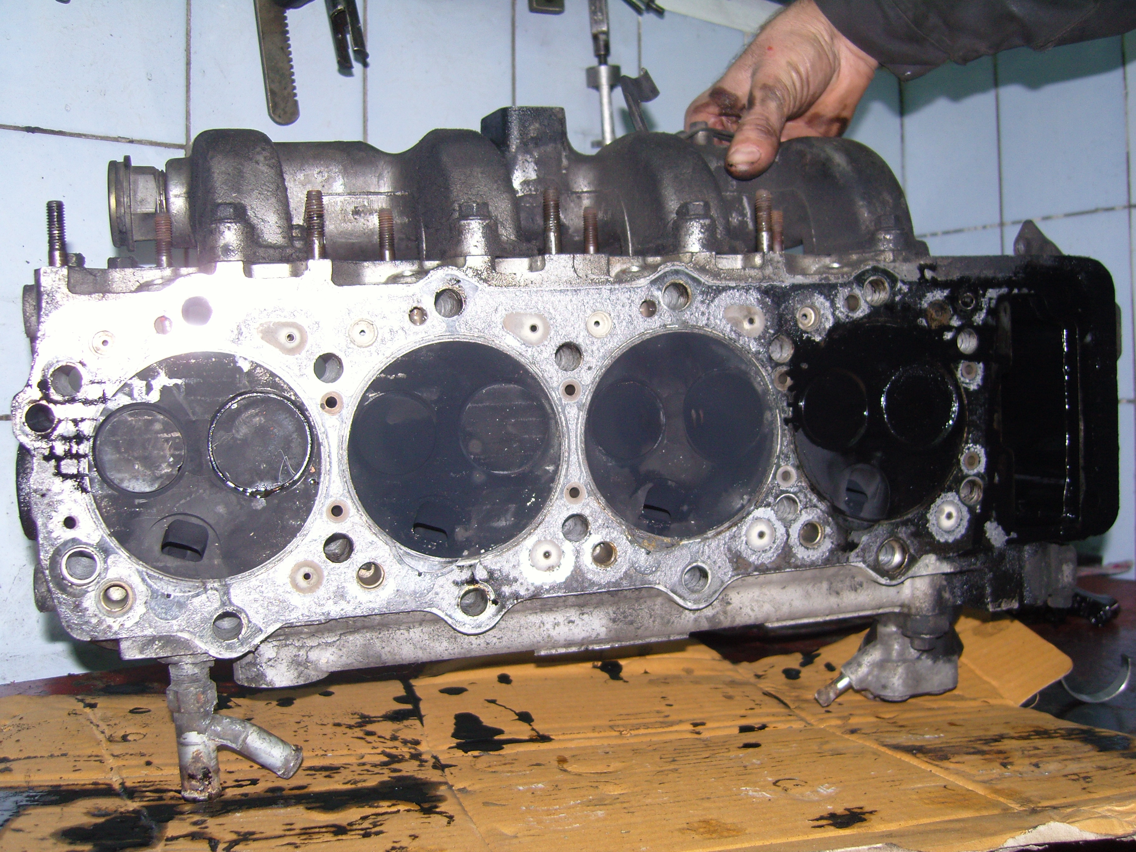

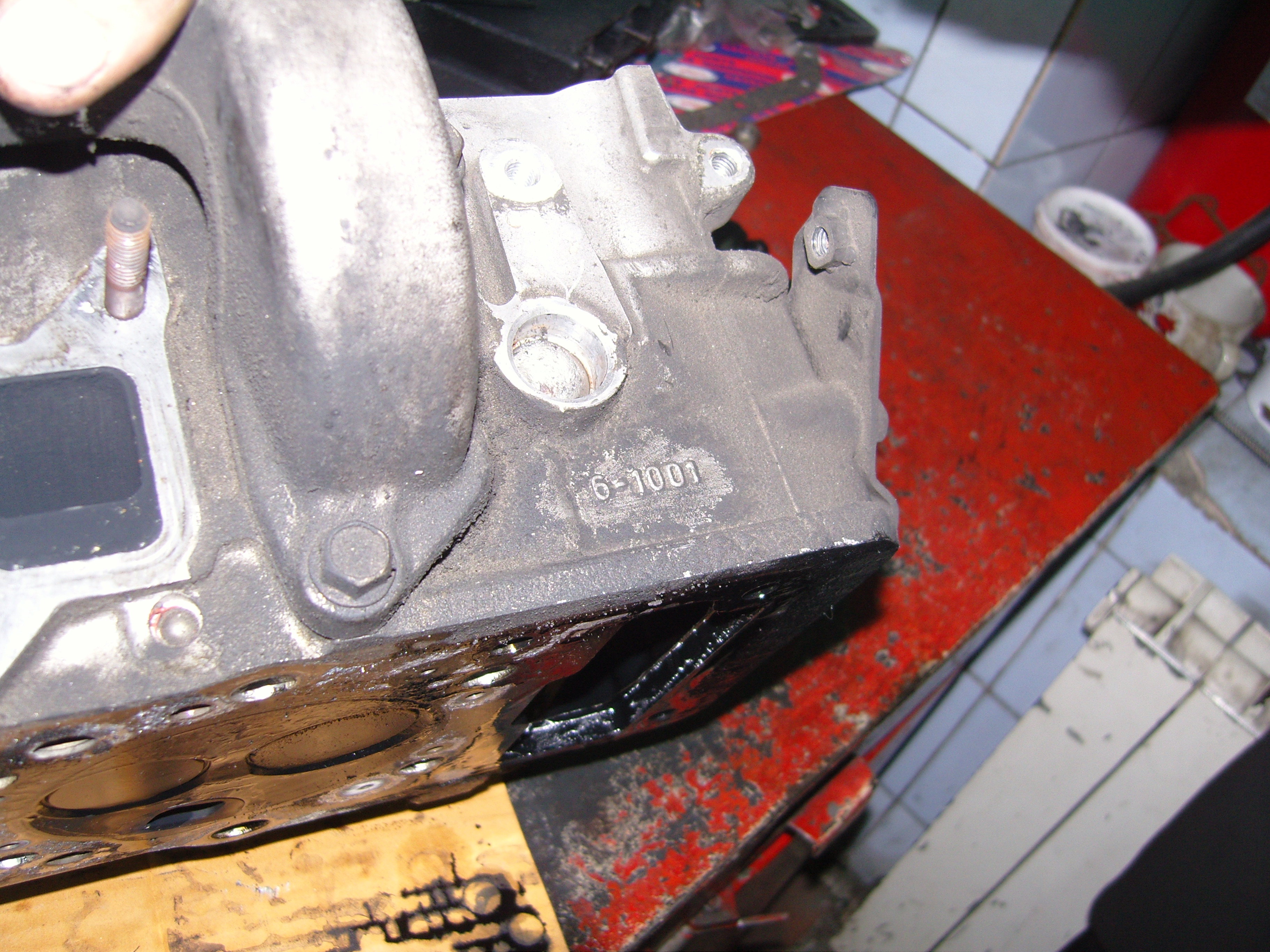

Итак, картинки.
Даже если опрессую голову и найду откуда течет и заварю, абсолютно нет уверенности что не треснет вокруг следющего клапана, правда?
По номеру можно понять кто производитель сей головы?
Цилинр блестит но хона нет и вертикальные царапинки, наверное от маслосъемных колечек (не до конца вверх идут). Насколько это критично?
Масло особо никогда не ел, не троил, заводился в лютые морозы, надувал 60л мешок за 2 минуты где-то. Стоит замориачиваться?

мое личное имхо. ГБЦ пытаться ремонтировать нет смысла. Я уже заменил две ГБЦ, обе текли в 4м цилиндре. Чья у тебя ГБЦ фиг знает.
По этой фото я не могу оценить зеркало (нифига не видно). И кстати, а нафига поддон сняли?

Делали полную дефектовку. вкладыши еще износились и у меня была извечная проблема подтекало масло из щели между блоком и постелью коленвала. Появился прецедент сделать по-нормальному. Там же герметик кладется?
Короче, в любом случае я не готов растачивать блок в 1 размер, сточу шахматку вообще и смысл будет в таком ремонте? Причем теперь я дважды убедился, что поршни отличные, а куплю 1 размера опять буду волноваться а выдержат ли...
Хон можно восстановить не растачивая цилиндр?

да как можно восстановить хонинговку? тут либо точить, либо оставить как есть.

Коллеги, кому на сколько хватает этих китайских ГБЦ? У меня уже вторая треснула пройдя всего 30т.км.
extrim791
- Сообщения: 140
- Зарегистрирован: 21 дек 2014, 20:19
- Двигатель:: 4d56
- Мой автомобиль(и):: old MPS
- Откуда: МСК
- Поблагодарили: 11 раз
Re: 4М40 Снова про "бульки" в радиаторе - чего ждать?
Обычно либо трещит сразу после установки либо ходит долго и счастливо.
У Вас в каком месте трещина образовалась?

Предыдущая в районе направляющих клапанов 4го цилиндра, эту я ещё не снимал. Первая (с которой был мотор) в форкамерах 3 и 4 цилиндра и тоже в районе направляющих.
