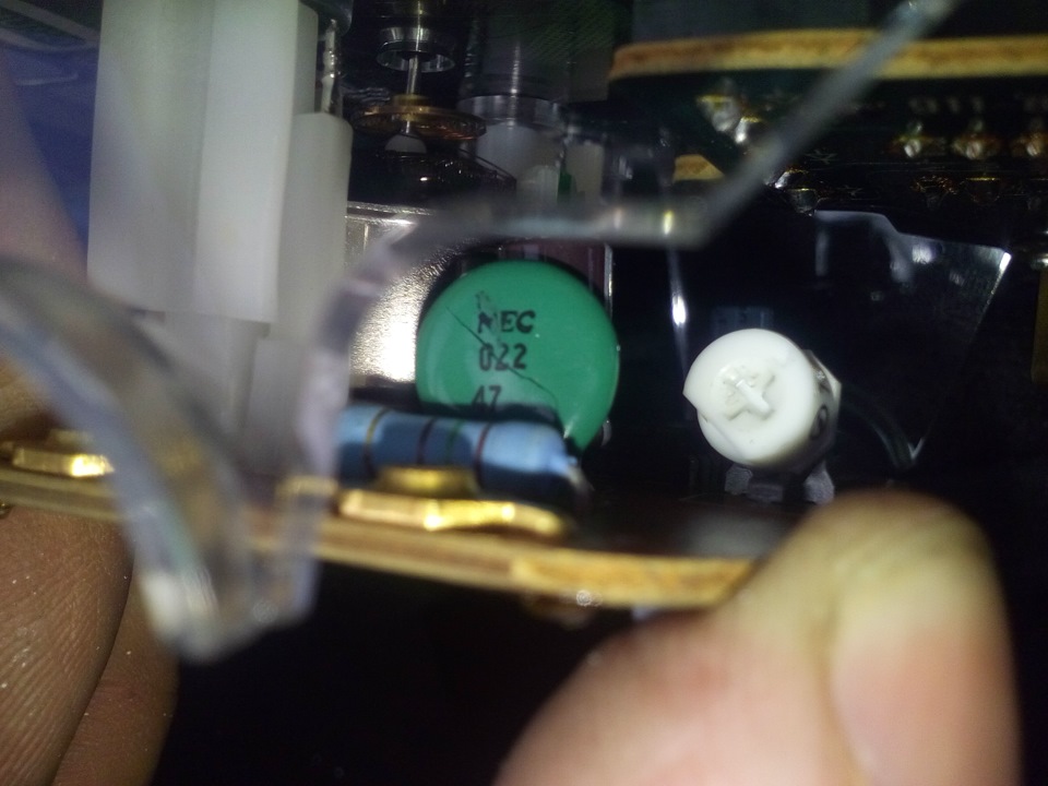

BOL4APA
Сообщения: 11
Зарегистрирован: 04 мар 2018, 00:07
Мой автомобиль(и):: Pajero 2, 94 г.в., левый руль, МКПП, SS, когда-то был R/D Lock, 5 дв, араб.
Откуда: из гОрла
ТАХОМЕТР
Сообщение BOL4APA »
Здравствуйте, уважаемые!
На днях забрал машину от "чудо-мастеров". Меняли двигатель.
Доделали не все, ну да ладно. И так 11 месяцев в сервисе танк жил.
Из насущных проблем - неработающий тахометр. Остальная приборка работает (кроме индикаторов полного привода).
Разобрал приборку, полез паять, а там особо и нечего... Припоя по точкам - еще на 2 таких платы хватит, сами дороги живые.
Остался один вопрос - есть очень стремно выглядящий элемент.Изображение
Поменять его - не проблема... А вот на что??? никаких маркировок на нем нет. Все остальные элементы, словно вчера с завода.
Последний раз редактировалось BOL4APA 14 янв 2022, 21:39, всего редактировалось 1 раз.

BOL4APA писал(а): Был 6g72
Сколько клапанов ?

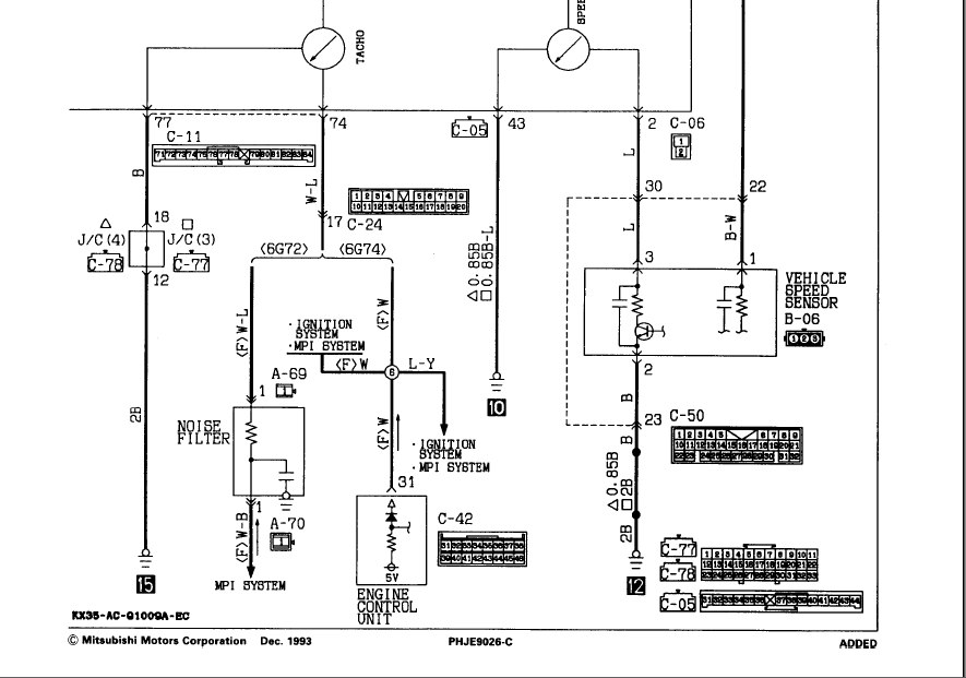

Сообщения: 20482
Благодарил (а): 101 раз
Поблагодарили: 1353 раза
ТАХОМЕТР
Так и сигналы тахо у них из разных мест получают :)

Сообщения: 22807
Благодарил (а): 781 раз
Поблагодарили: 1121 раз
ТАХОМЕТР
BOL4APA писал(а): А с этого места можно поподробнее?
У 12-клап. 6Г72 сигнал идёт от системы зажигания, а у 74- с ЭБУ.
Раз меняли мотор, значит и ЭБУ меняли и проводку (надо отдать должное, геммор ещё тот!).
Вот, отдай эту схему мастерам, если понятливые, разберутся...

dvm99 писал(а): Вот, отдай эту схему мастерам, если понятливые, разберутся...
Спасибо огромное!!!

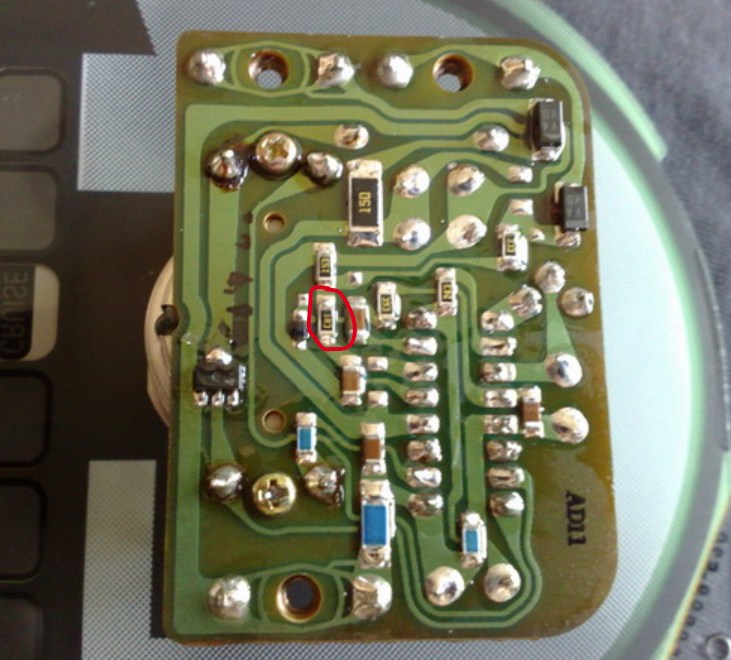

Pol@ATOM
Сообщения: 5316
Зарегистрирован: 06 июл 2005, 11:00
Откуда: Планета 78
Благодарил (а): 33 раза
Поблагодарили: 93 раза
ТАХОМЕТР
Сообщение Pol@ATOM »
На всякий случай прекрасная статейка со схемами наших тахометров https://www.drive2.ru/l/518411487232917787/

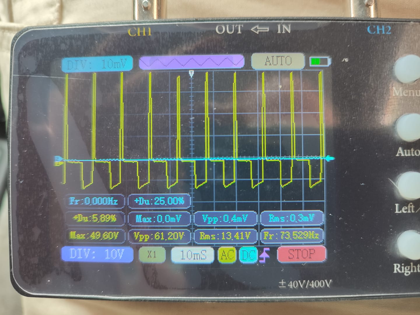

nikusha
Сообщения: 8
Зарегистрирован: 14 янв 2012, 12:02
Двигатель:: 4G64
Мой автомобиль(и):: Pajero II
Откуда: Тбилиси
Откуда: Tbilisi, Georgia
ТАХОМЕТР
Сообщение nikusha »
Починил сегодня свой. Первый раз пропайка контактов не помогла. Сегодня перепроверил осциллографом. Вроде нормальный сигнал
Решил пропаять все еще раз и вот этот резистор принагреве одной ножки просто оторвался. Вторая была не припаяна. Припаял его и все заработало
