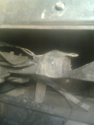

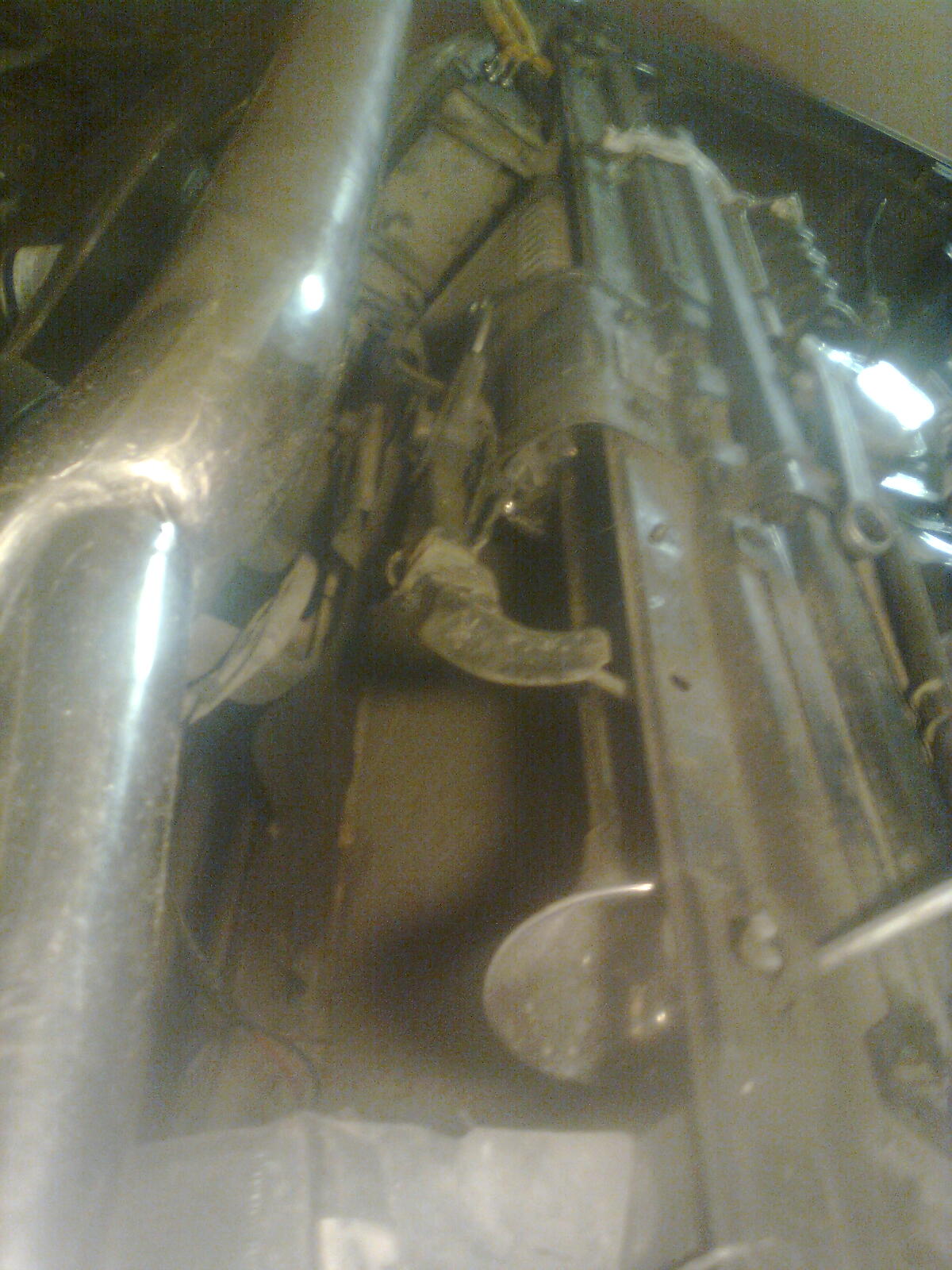

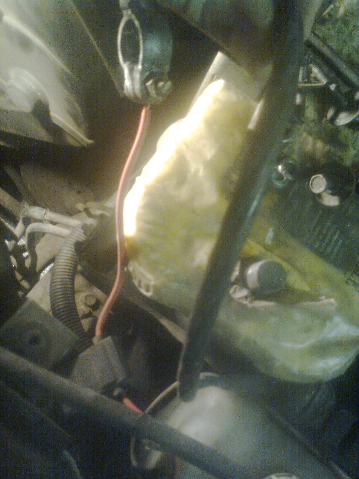

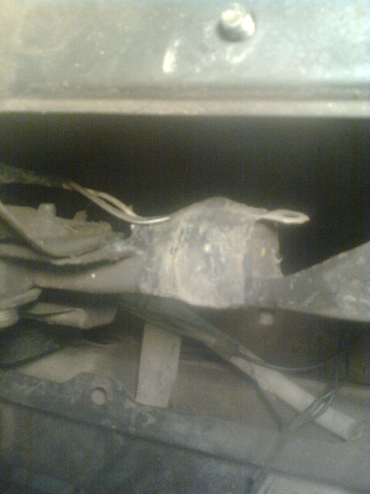

Снял решётку с эмблемой, фотки как-то не сильно получились, но конструктив должен быть понятен. Может колхоз, но пока не потерял ::-D:
Крепил на 2 болта &quot;вверх ногами&quot;, рассверлив отверстия штатного крепления дудки под М6, стойку дудки, которая с 2-мя отверстиями, подвинул под штатное отверстие крепления решётки с эмблемой. Стойку дополнительно примотал изолентой к корпусу (на фото не видно)
Крепил на 2 болта "вверх ногами", рассверлив отверстия штатного крепления дудки под М6, стойку дудки, которая с 2-мя отверстиями, подвинул под штатное отверстие крепления решётки с эмблемой. Стойку дополнительно примотал изолентой к корпусу (на фото не видно)
Засиликонил и изолентой примотал реле. Это всё слева по ходу движения. Справа оставил штатный НЧ сигнал.
Провод до кассеты с предохранителем проложил в штатном кабельканале (фоткать не стал), далее на плюсовую клемму акб.

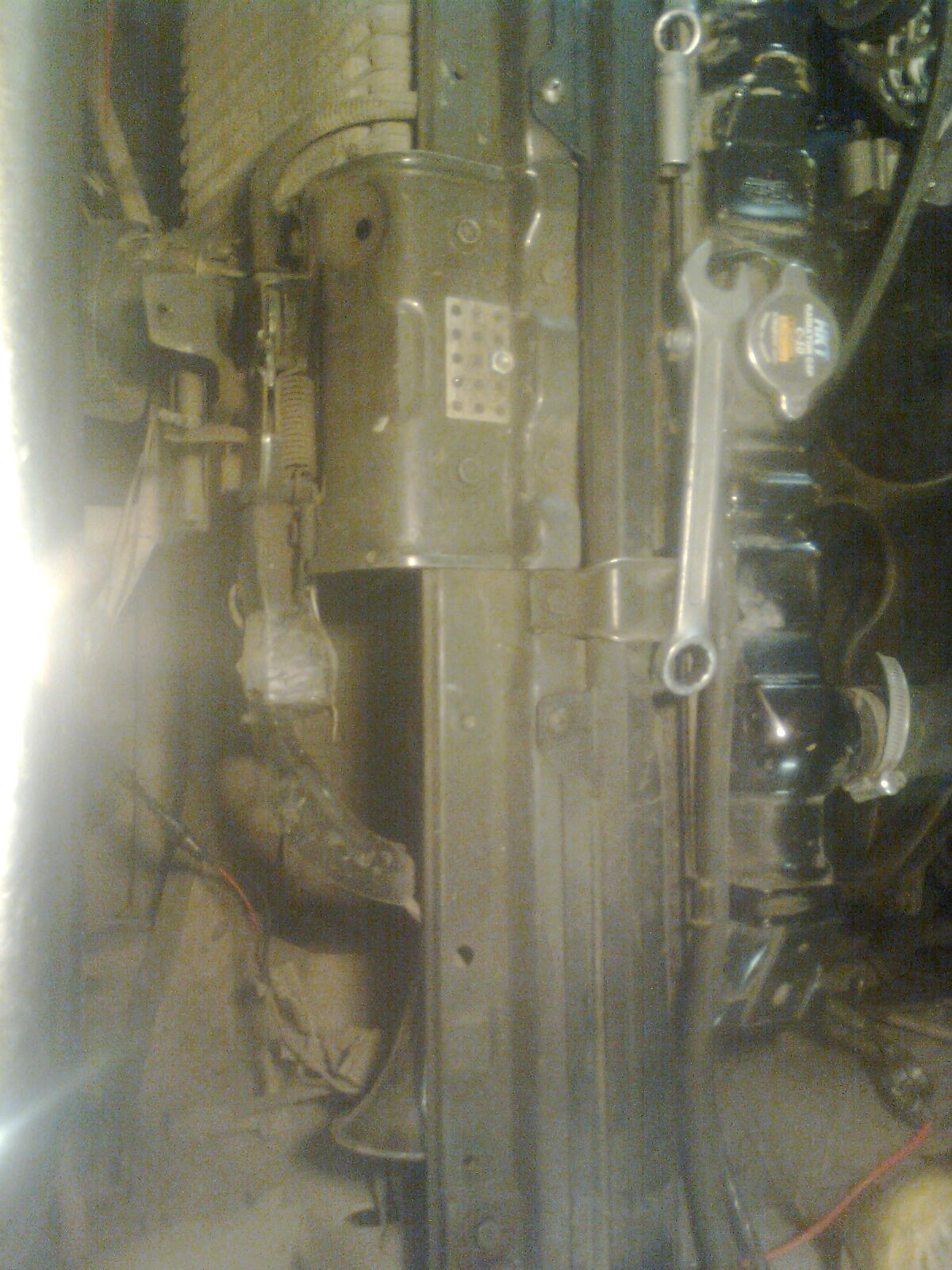

Вот такой вид из-под капота. Один из болтов входит в прямоугольное отверстие, шайб не было под руками, зато был советский конструктор из детства - о5 выручил :*YAHOO*:

Сфотай подключение к сети.

Не смогу, тк засиликонил релюху и примотал её изолентой в кучу слоев во всех направлениях. Там к каждому стоковому сигналу 2 провода идёт минус и плюс. Тестером смотришь какой из них кто ::-D: и собираешь согласно схеме из яндекса :*VICTORY*:
