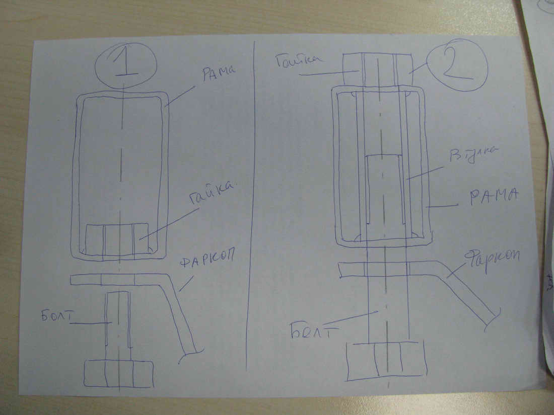

Хорошо бы заглянуть внутрь рамы в этом месте. я так догадываюсь, что крайние отверстия без гаек(то которое и у меня есть на раме), а два следующих с закладными гайками. вот посмотреть бы на них, на гайки эти закладные. или там гайка от низа до верху? или там втулки а гайки и вовсе поверху рамы?
Вот я тут эскизики накидал как мне представилось. какой из вариантов реализован, или вообще не так? а как? может в виде гайки засунут стальной брусок с 3-мя отверстиями с нарезанной резьбой?

Никто не может сфотать нутрь рамы? хочу понять что гайка из себя представляет. болты вижу. куда вкручиваются - нет.

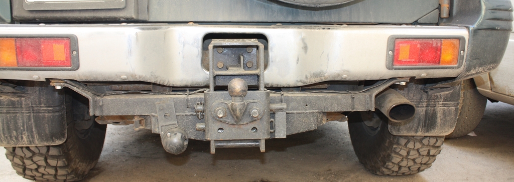

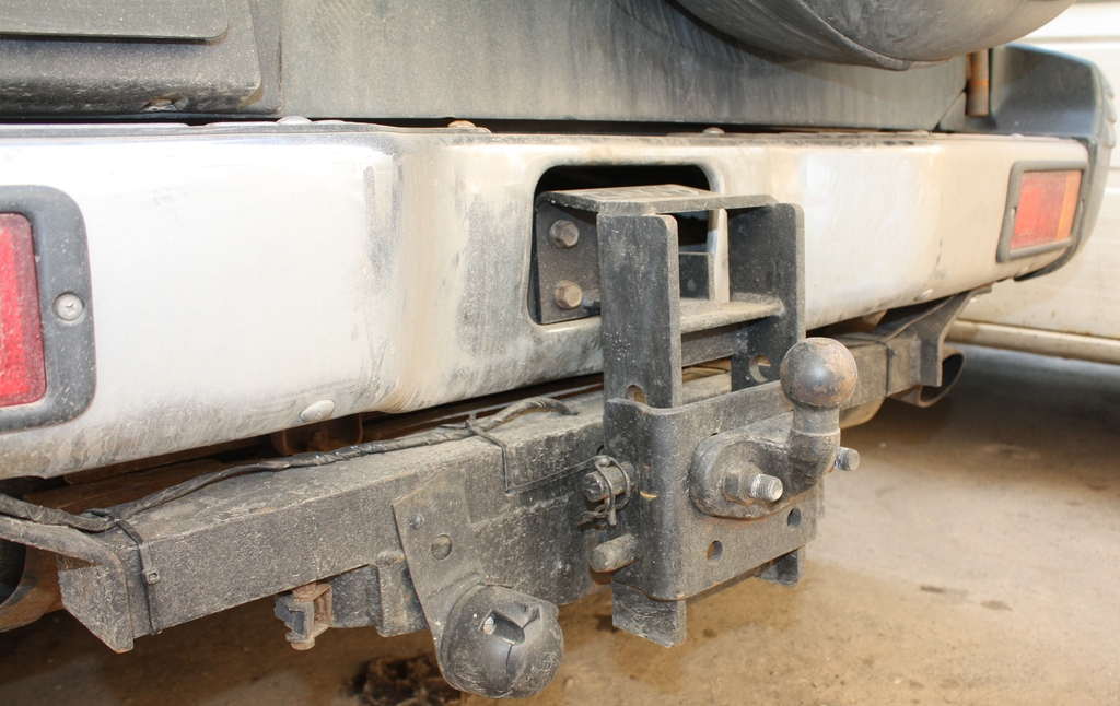

Посмотрев фото про отстреливший фаркоп задумался......... Свой поставил недавно. Теперь думаю....... А как дёргать машину с заду? Шакл набрасывать на шар? Фаркоп имеет 8 болтов крепления! 4 где было штатное ухо и 4 в раму. Да и толщина металла вроде внушает уважение? Хотел бы выслушать чьё-нибудь мнение! :) Спасибо!

Eferalgann писал(а): Свой поставил недавно. Теперь думаю.......
Серьёзная конструкция.... :*SCRATCH*:
Трактор можно таскать смело... :*OK*:

Хороший фаркоп. откель такой? можно ещё добыть?
Eferalgann
Сообщения: 183
Зарегистрирован: 24 июл 2009, 15:57
Мой автомобиль(и):: Mitsubishi Pajero 6G72 96г. 3000 бенз
Откуда: Минск
Откуда: Минск, РБ
Re: Фаркоп на П1 и П2 и все что с ним связано
Сообщение Eferalgann »
Alessandro писал(а):Хороший фаркоп. откель такой? можно ещё добыть?
Купил совершенно случайно! На разборке Паджериков. Сначала когда показали, подумал что за плуг! :) Только спустя немного времени понял что вещь замечательная! Особенно порадовала регулировка по высоте! Очень удобно! Фаркоп как я понимаю "родной". Да и из РБ я! Далеко ехать придётся! :) Вот только вопрос беспокоит...... Можно ли на него шакл набрасывать? В момент рывка не слетит?
