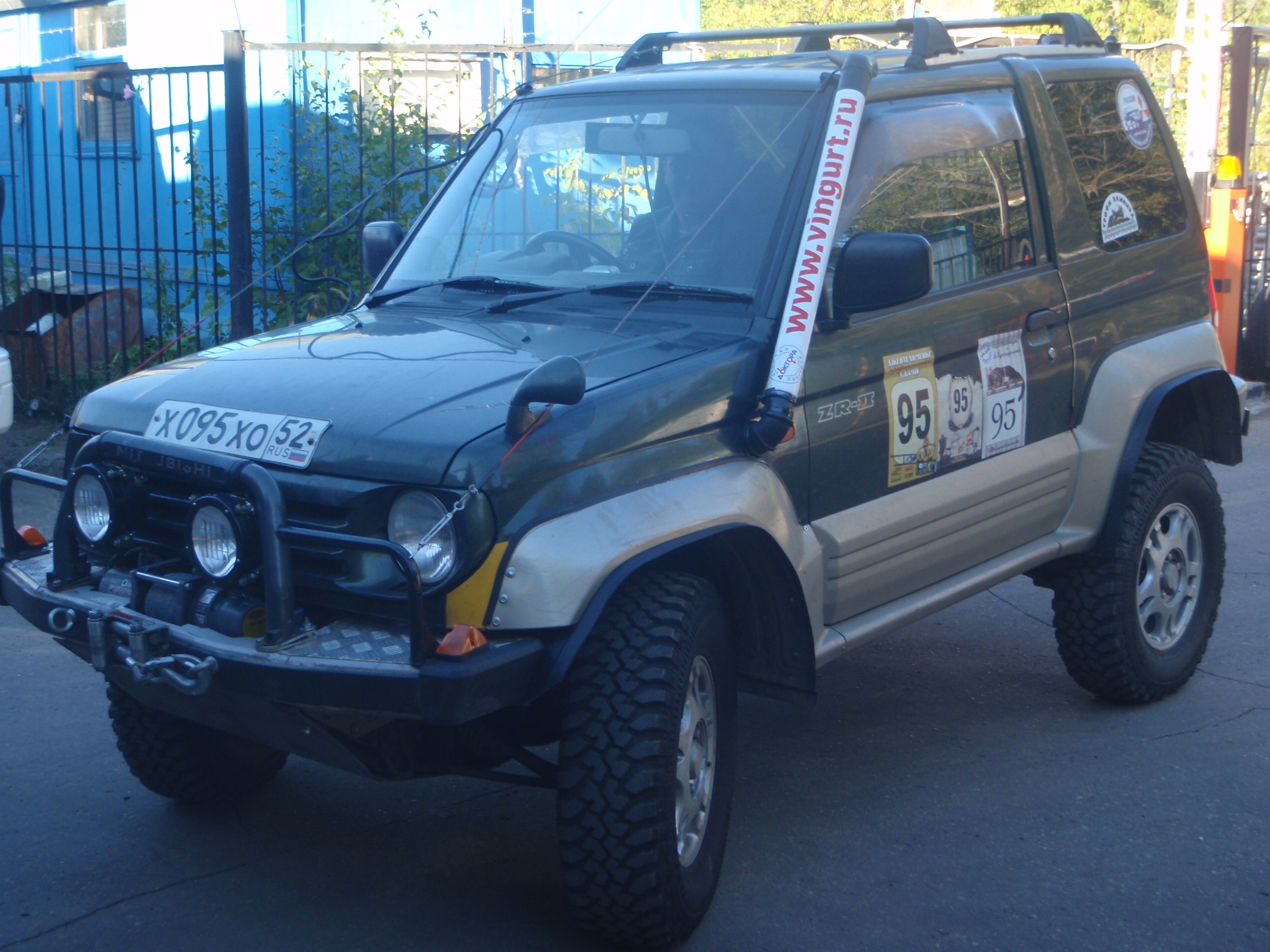

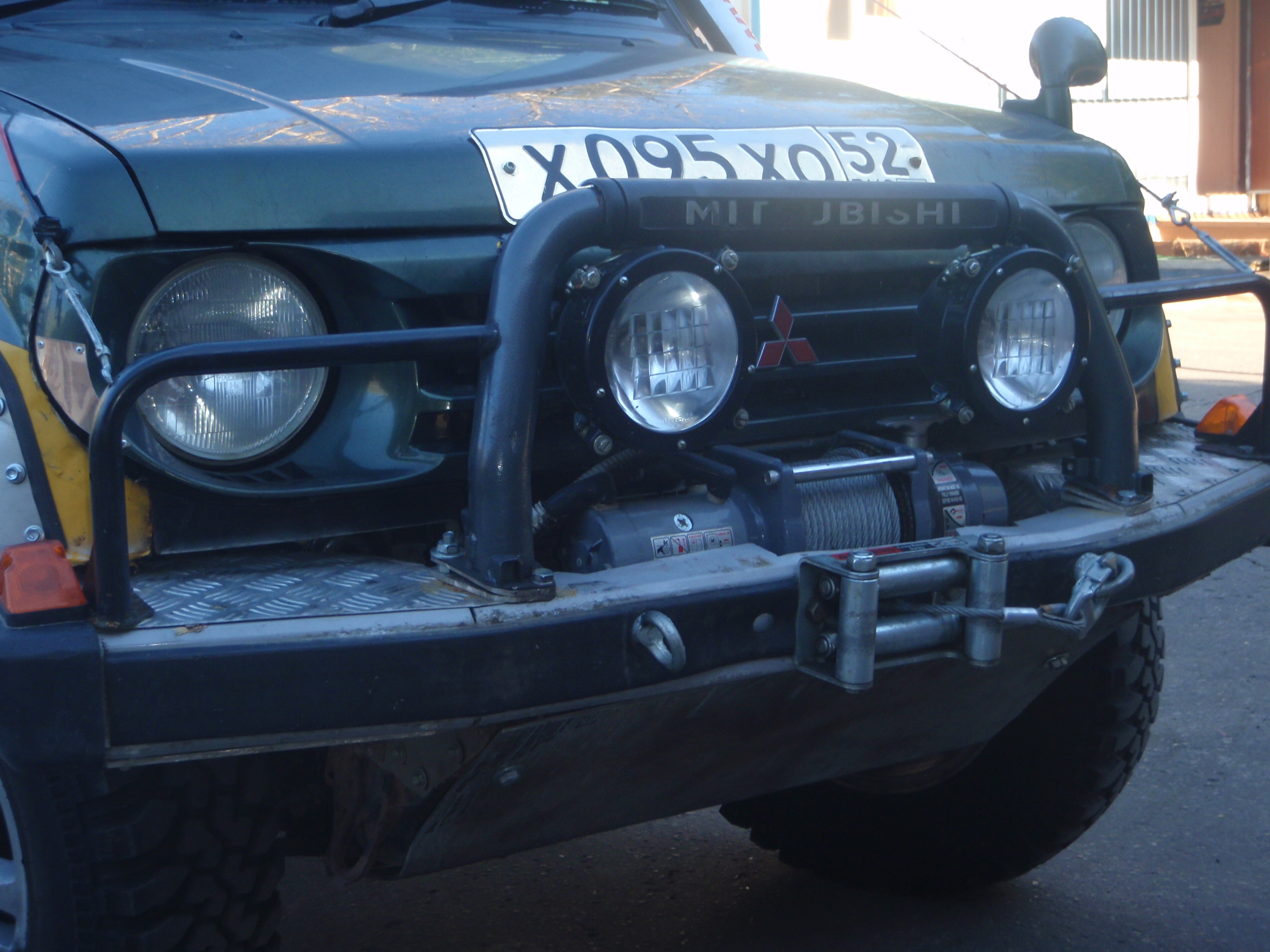

AlexU-U писал(а):
Вчера закончили Джуниор Артура095 Но было поздно и фоток не сделал. :oops:
Сегодня уезжаю в командировку, поэтому фото и отчёт ждите после первомая.
В ожидании фото и отчета томимся...

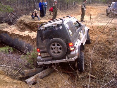

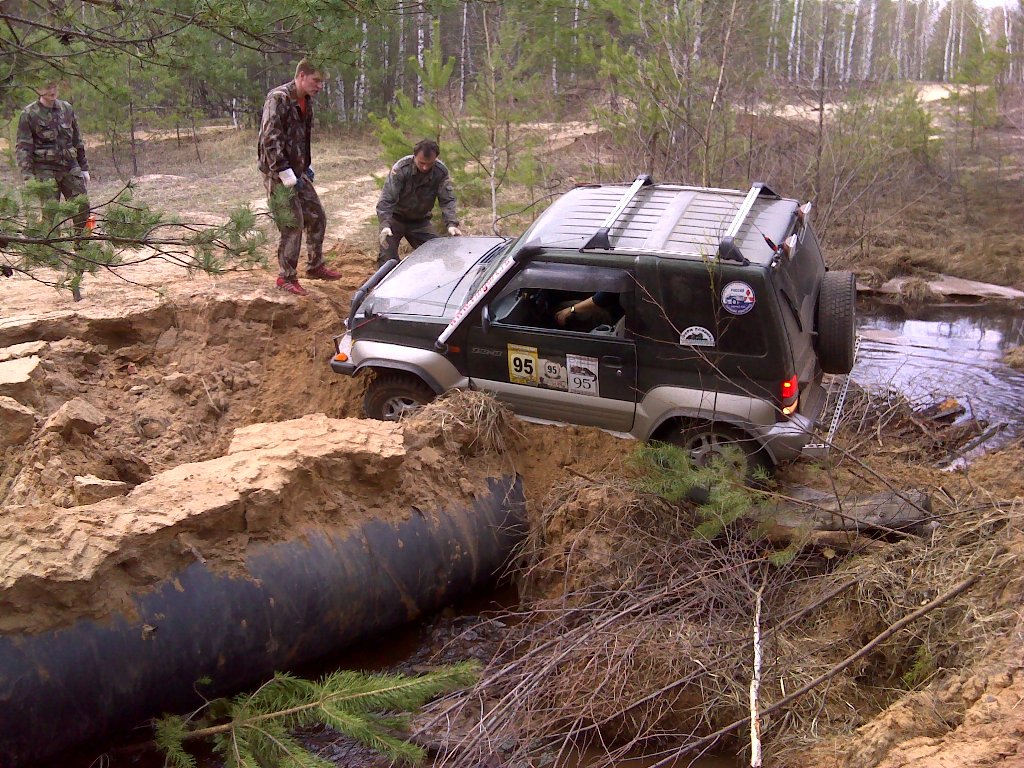

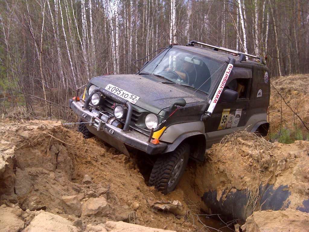

Сорри, ни как не получается устроить фотосъёмку.
Пока могу выложить только эти фото:
В более высоком качестве можно посмотреть здесь:
http://www.pajero4x4.ru/fgallery/thumbn ... album=2401
П-II 4D56 92г.в. мех. SS Мехлебёдка. пары 5.285 блок. Cooper Discoverer STT 35х12.5/15

Verner писал(а):
Так и ждем-с отчет по бамперу....

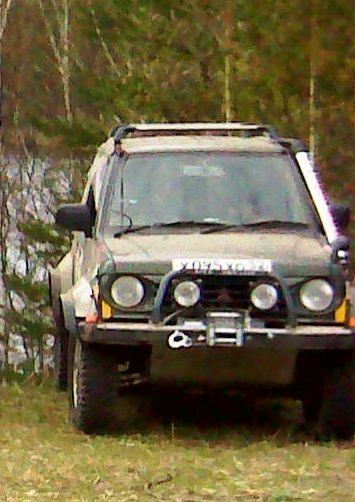

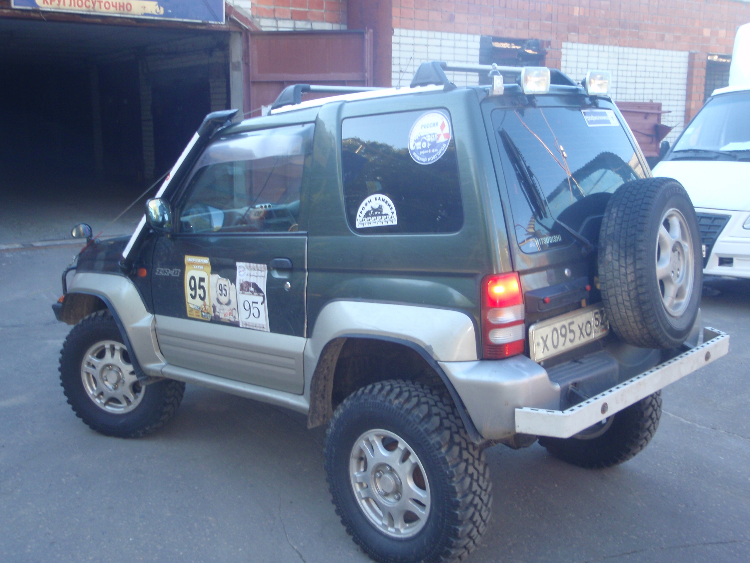

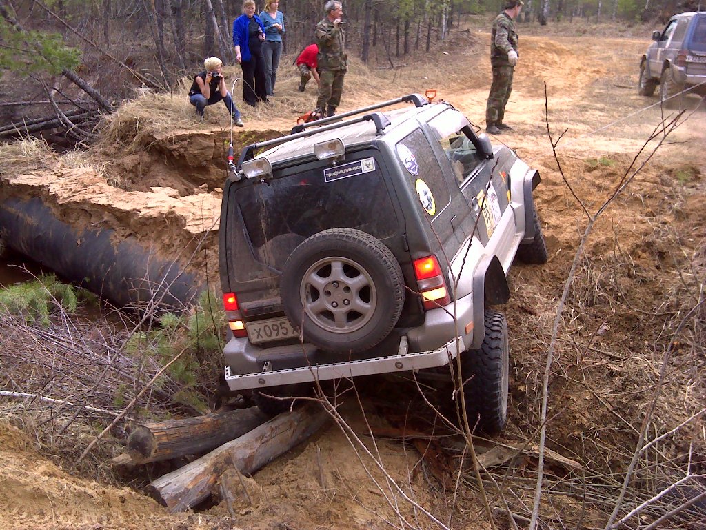

Вот такое получилось в итоге
номер осталось чуть выше перенести... или откидной сделать, аля М412 :D
Кронштейн... уголок 50x50 L-605, уголок 50x100 L-610 (подрезан c торца-50мм, площадка-90мм, к площадке-70мм), два уголка 50x50 L-100, два уголка 50x100 L-90
снизу прикручен под опоры реактивок
с лебедкой

SergK, а такая большая полка не гибкая ли будет?
А поддон то подрезан.
Что за лебёдка стоит?

Пы}i{ыl{
-на дерево вешал под 45 град - не гнется... уголки между собой проварены, хотя была мысль под переднюю площадку (на 90 которая) косынку, или уголок под низ площадки приварить, или плошадку 140x150 сверху еще приварить... да и 5мм толщина, при желании погнуть конечно можно все что угодно, тут уж болты в горизонтальных роликах на клюзе раньше согнет, вернее уже один согнул :D
-лыжа... примерно на 2см верхний загиб подрезается
-лебедка KEW4000
Pajero JR 12.95,ZR-2,3AT,07.2002,+2",4000lb, 215/80R15 BS 610V/DMZ3

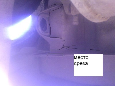

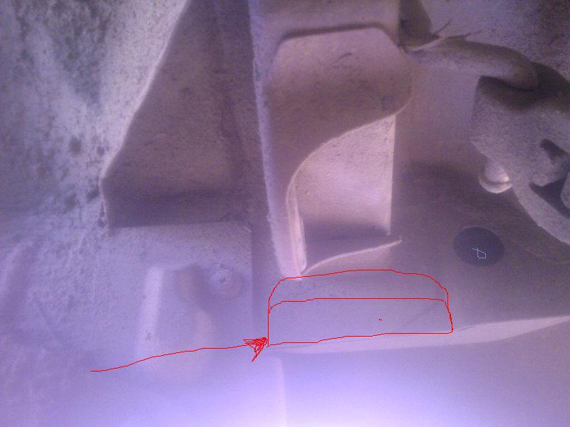

Re: Новый бампер или в полшаге от финала.
Сообщение Пы}i{ыl{ »

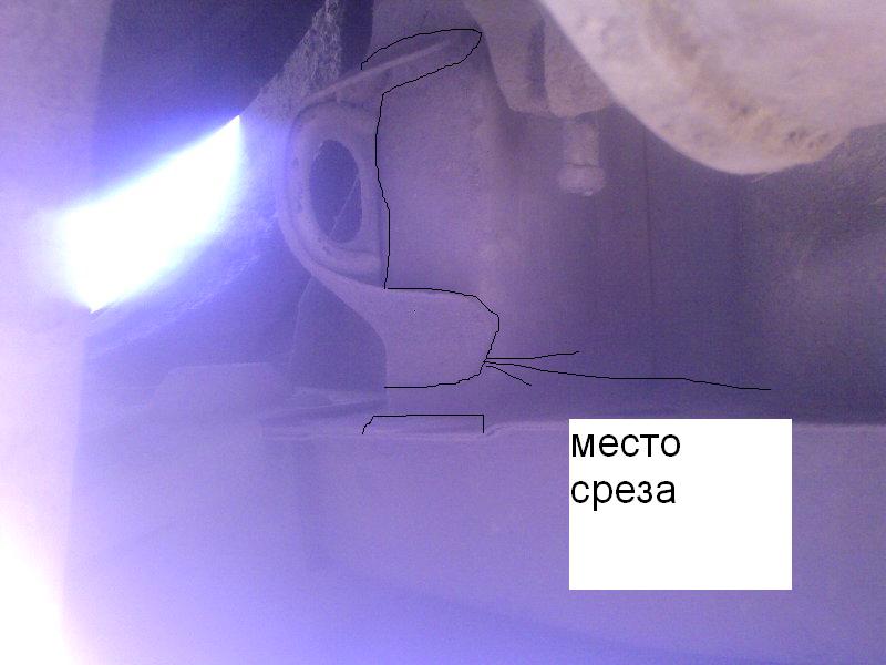

Значит так берём и вырезаемчасть кузова в местах на фото и выводим напрямую из бампера уголки.
Вопрос: ничё там не повредиться, я имею в виду жёсткость конструкции не измениться?
И ещё вопрос: скока в целом вес конструкции и размеры швелера?
Сообщение Glukc »
размеры швеллера на глаз, хз какие, весит кг 10 наверное. держется отлично, зимой дергал 2.5т патруля ничего не оторвал только погнул проушину

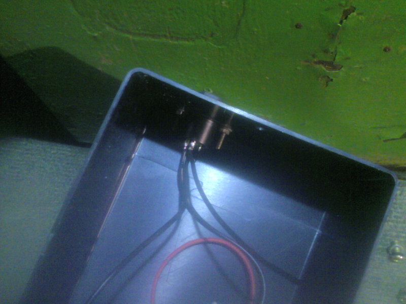

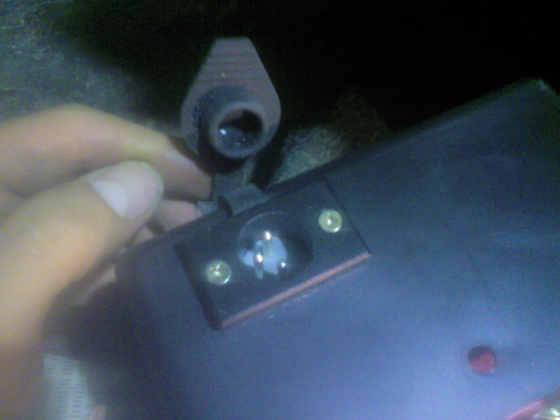

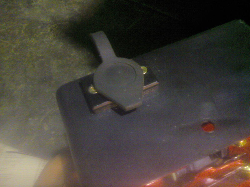

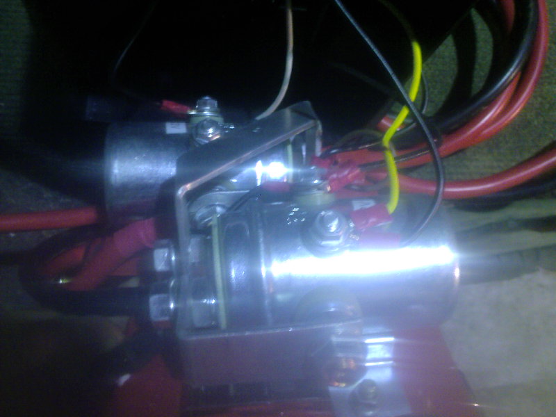

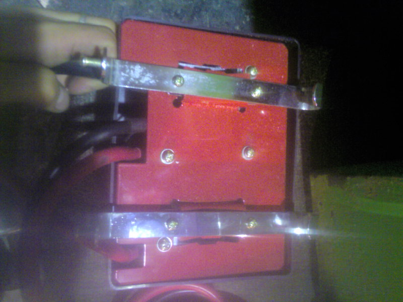

Подзабыли тему, встряхну.
В общем как я помню, больше 4500 лебёдки ни у кого не стоит. У кгого уже не помнб стоит лебёдка а на ней закреплён блок управления лебёдкой.
1-й вопрос про него: смотриш на него сверху, и видишь корпус. Сбоку разъём под пульт управления с резиновой заглушкой. Сверху смотриться добротно.
Заглядываем внутрь, И видим, вода и грязь легко может попасть внутрь через щели и там остаться навечно, все контакты оголены. ВОПРОС:кто нибудь герметизировал всё что внутри? При использовании лебёдки в воде ничего не заклинит?
2-й вопрос: лебёдка по идее может работать во всех положениях, даже кверх ногами? лёжа на боку?
Если да то есть возможности закрепить её нестандартно. На лебёдке нету отверстий для крепления тросоукладчика, значит и его можно смещать относительно лебёдки на значительное расстояние, во всех плоскостях.

Вот как всегда сам бчстрее додумаешь чем тебе подскажут.
Куда делись все лебёдочники и бамперисты?
И есчё, если сдалать в помошь аккуму второй генератор, чтобы аккум быстрее заряжался.
и ещё вопрос так как я с законами электроники не очень дружу: если садиться аккум, то лебёдка не тянет и встаёт как вкопанная, а двигатель с генератором работает нормально. Это какой генератор нужно поставить, чтобы лебеда от генератора только работала, без задействия аккума?

Пы}i{ыl{
-а что мешает эту релюху с лебедки открутить и под капот воткнуть?
-на гену забей, особенно на второй... хотя если движок крутить на оборотах, то гдет на 150А, еще бы найти чтоб влез... и все равно акум нужен хороший как буфер, иначе не один мост в гене не выдержит такого издевательства, да и ремень гены тоже хороший вопрос, в идеале тут нужны шкивы под два клиновых ремня
-акум есть от Delta на 55Ah, на 5 см длиньше (по длине влезает) ширина/высота таже ... или пару одинаковых ставить в параллель, или один большой куда-нить
Провода короткие. А под капотом как будто не зальёт?

Пы}i{ыl{ писал(а): В общем как я помню, больше 4500 лебёдки ни у кого не стоит.
У меня стояла 6000, сейчас стоит у АРТУРа095. У меня блок стоял в штатном месте, а Артуру мы перенесли его под капот. Площадка под лебёдку сделана из 10мм алюминия, бампер взят за основу НИВЫ усилен и обшит алюминием. Конструкция получилась лёгкая и очень прочная.
ПС Машина продаётся, а жаль.
