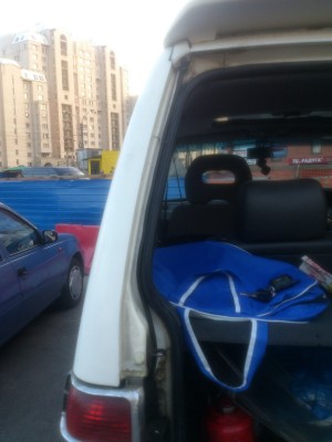

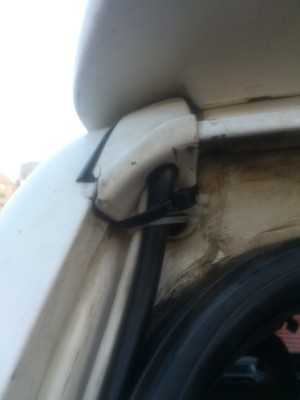

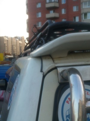

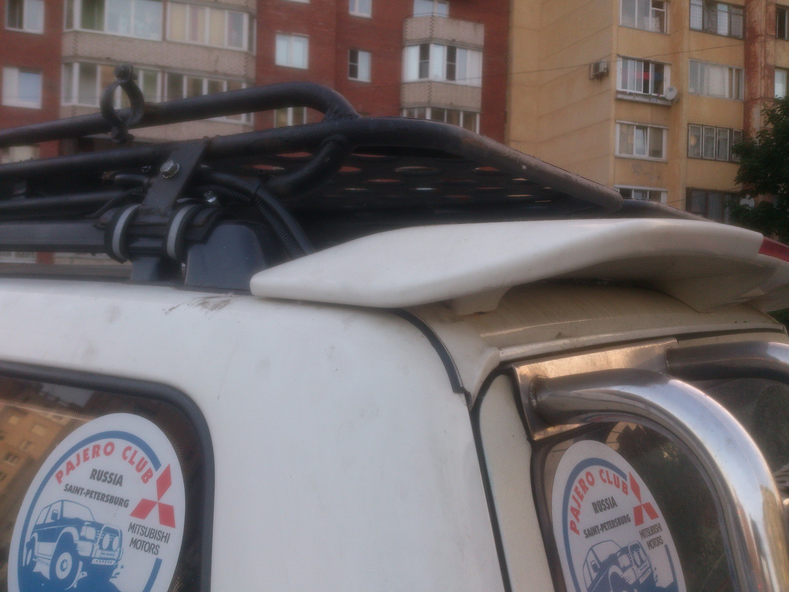

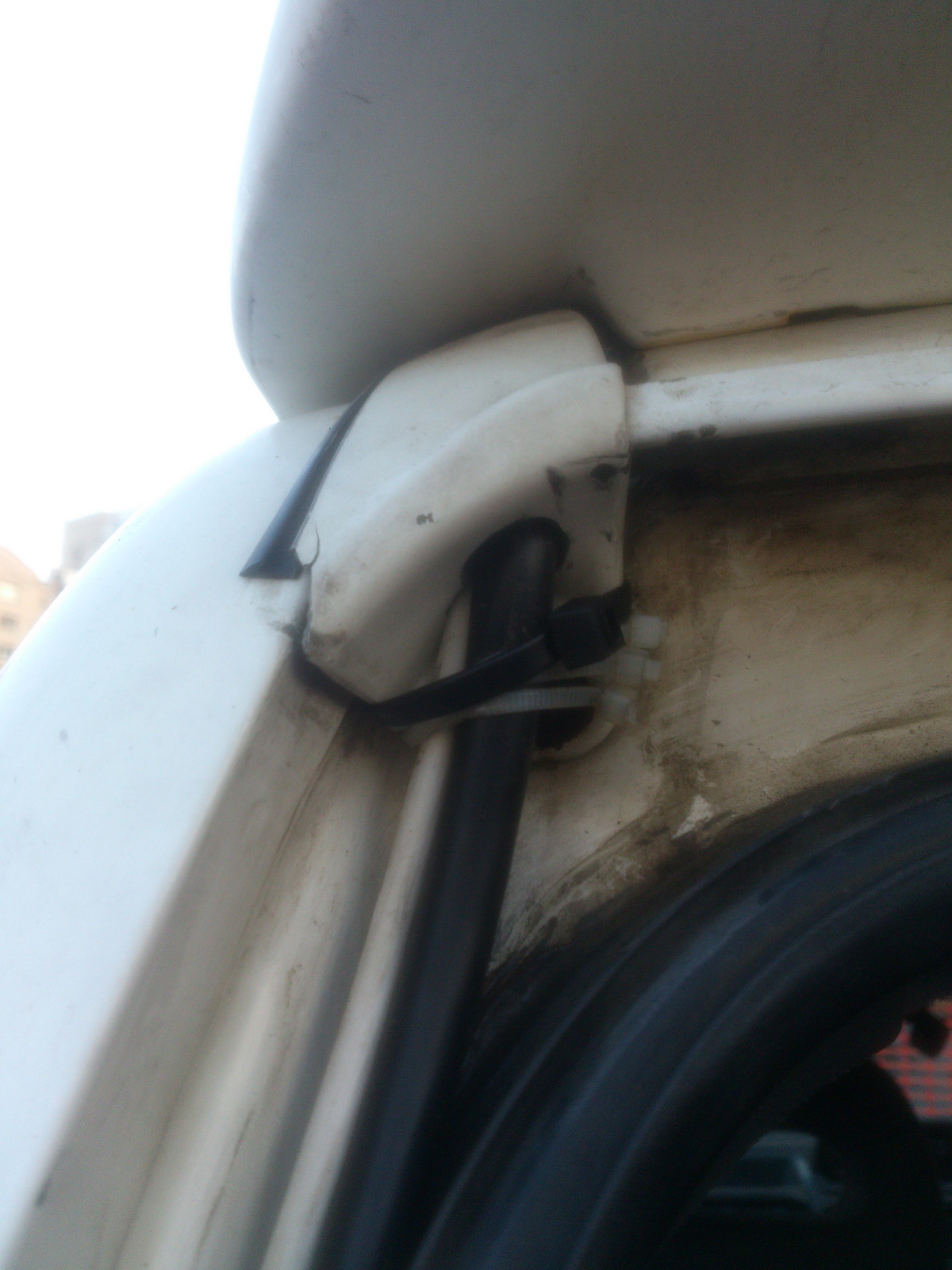

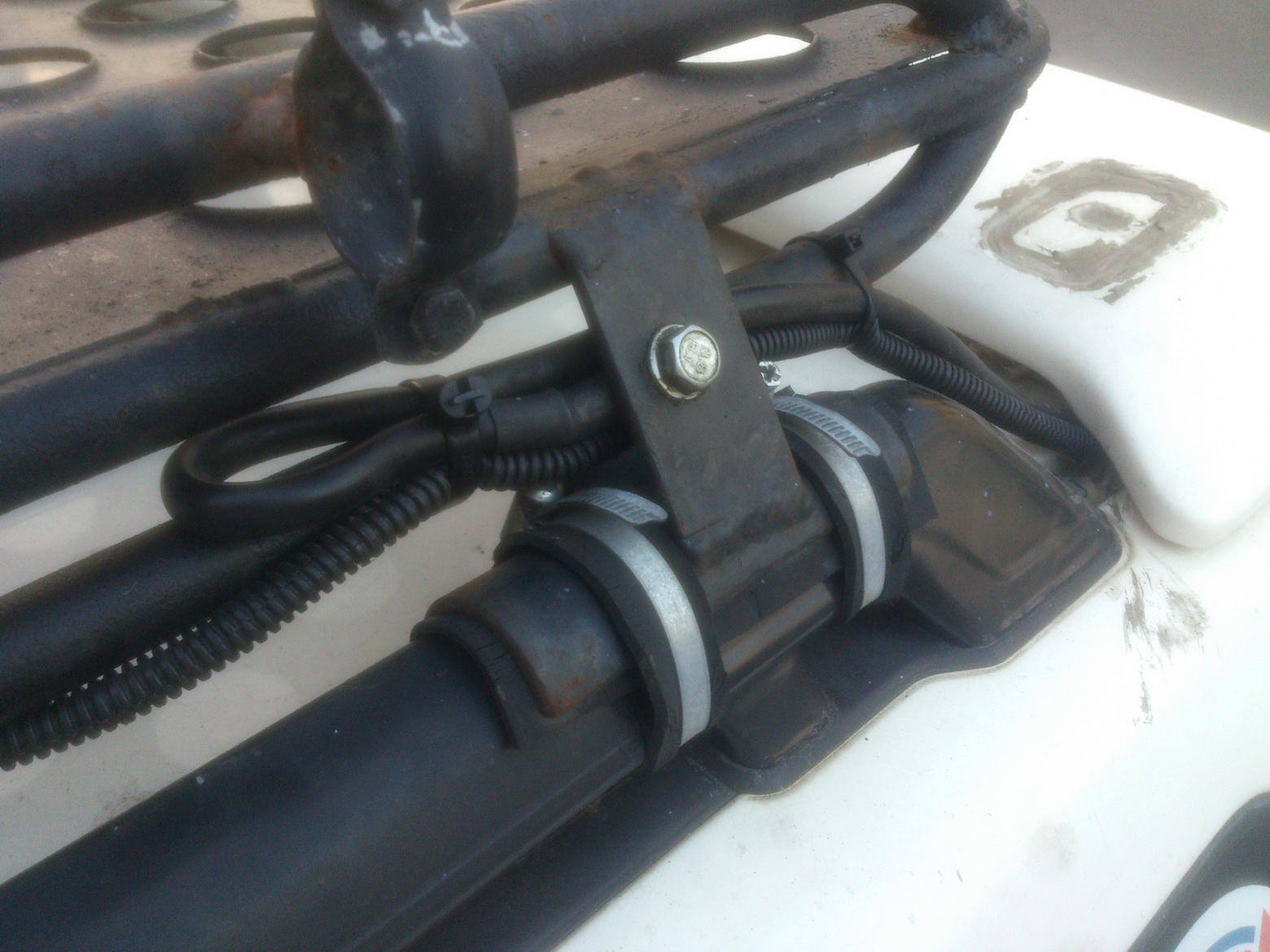

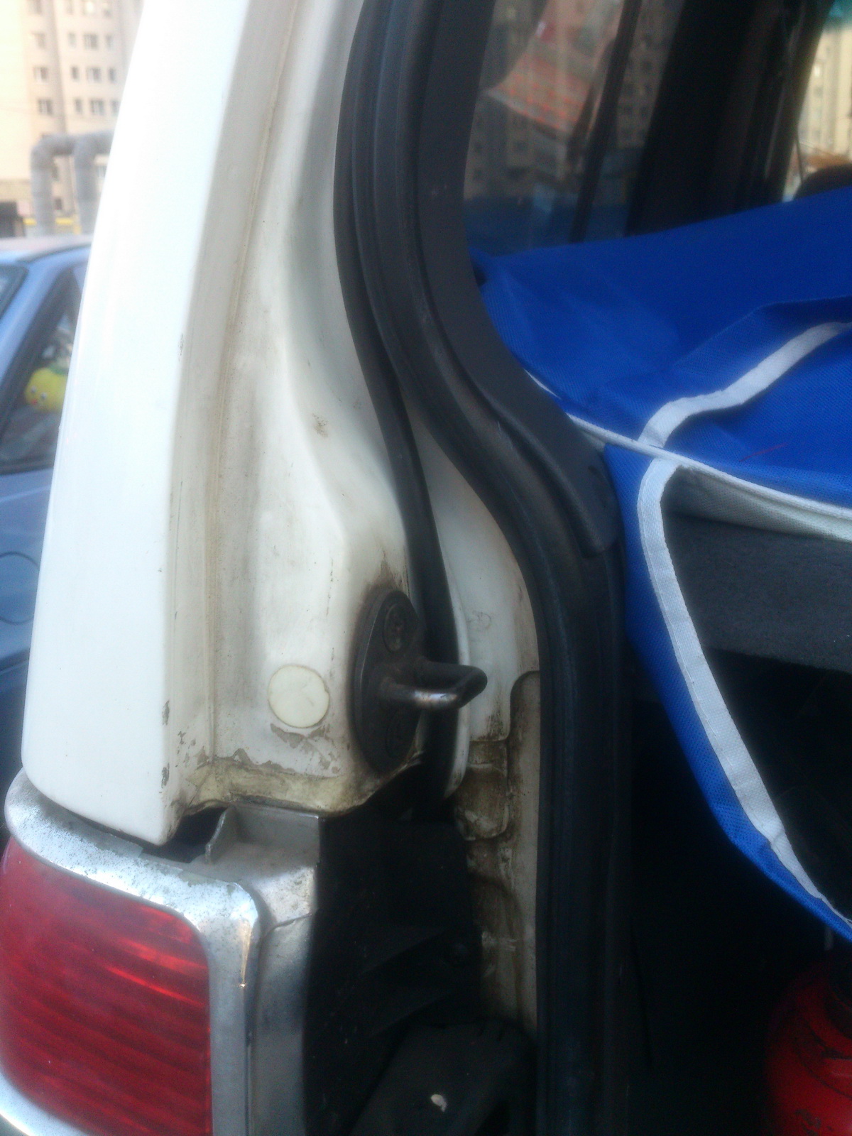

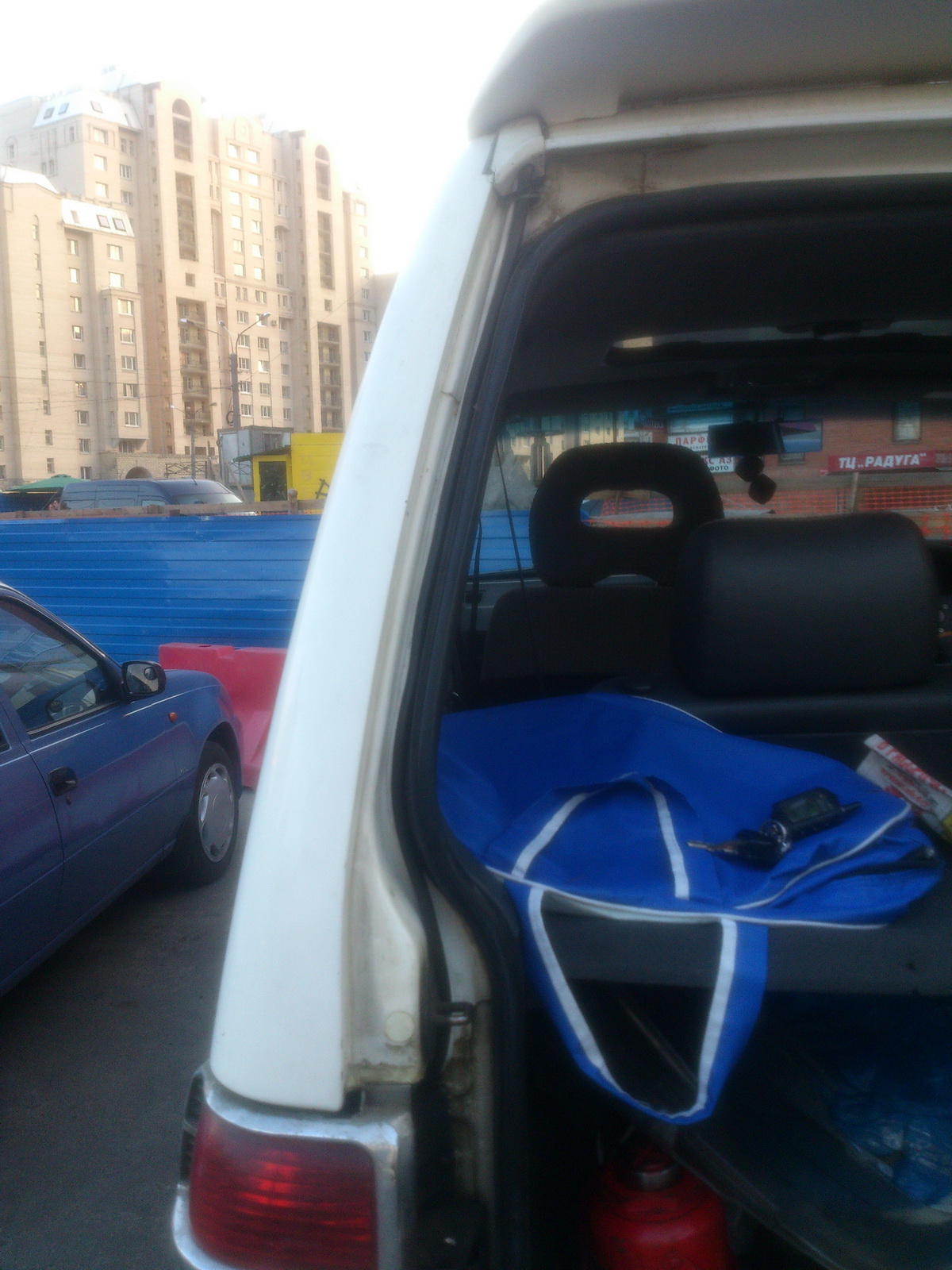

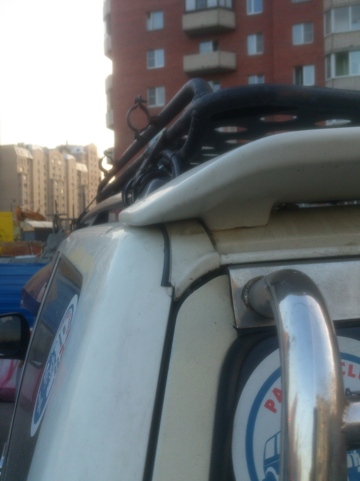

Вот так я вывел проводку на крышу:
Толстый минусовой прикрутил к направляющему креплению замка задней двери(за фарой), а провода по потолку, далее в задней стойки есть отверстие(за пластиком) опустил в низ и вывел через жгут проводки задней фары, далее поднял вверх и вывел на крышу(на фото видно).

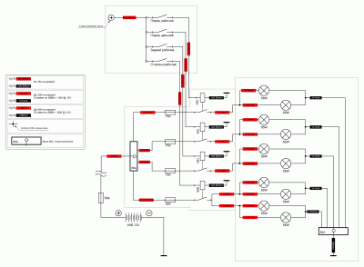

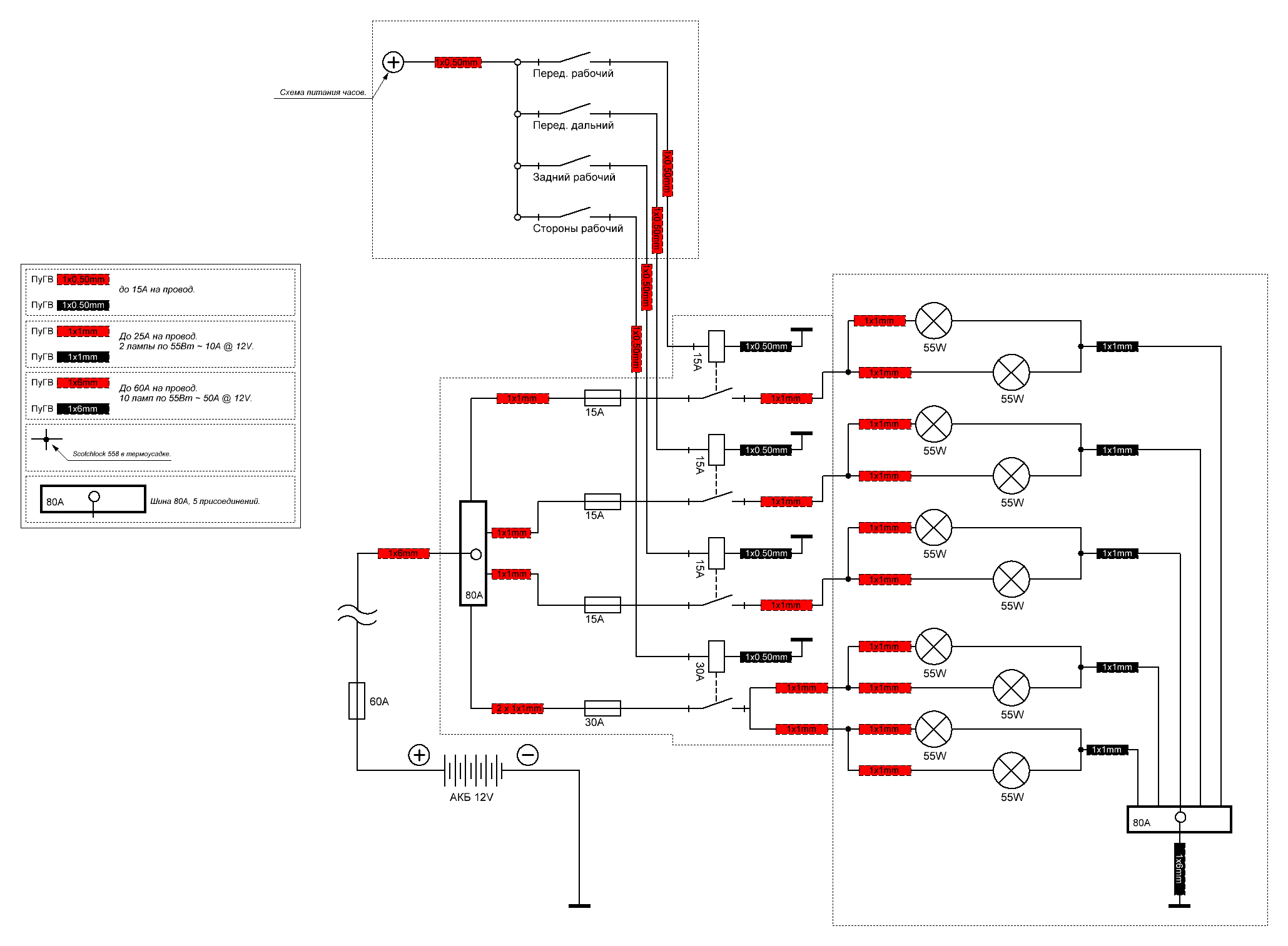

Глядите, какую красивую схемку нарисовал
Осталось купить красивые тумблеры с подсветочкой, и можно потихоньку собира-а-ать...
