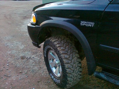

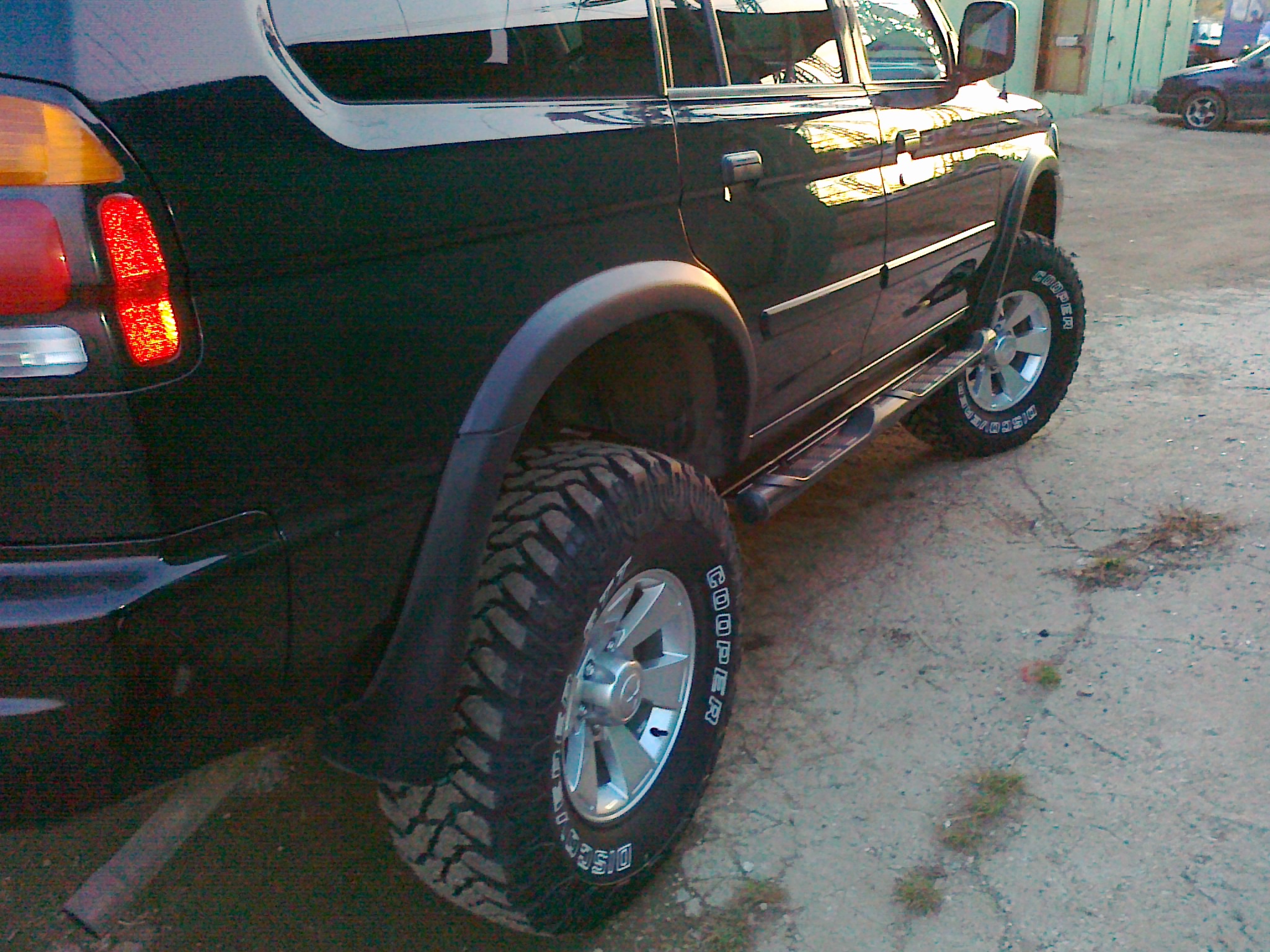

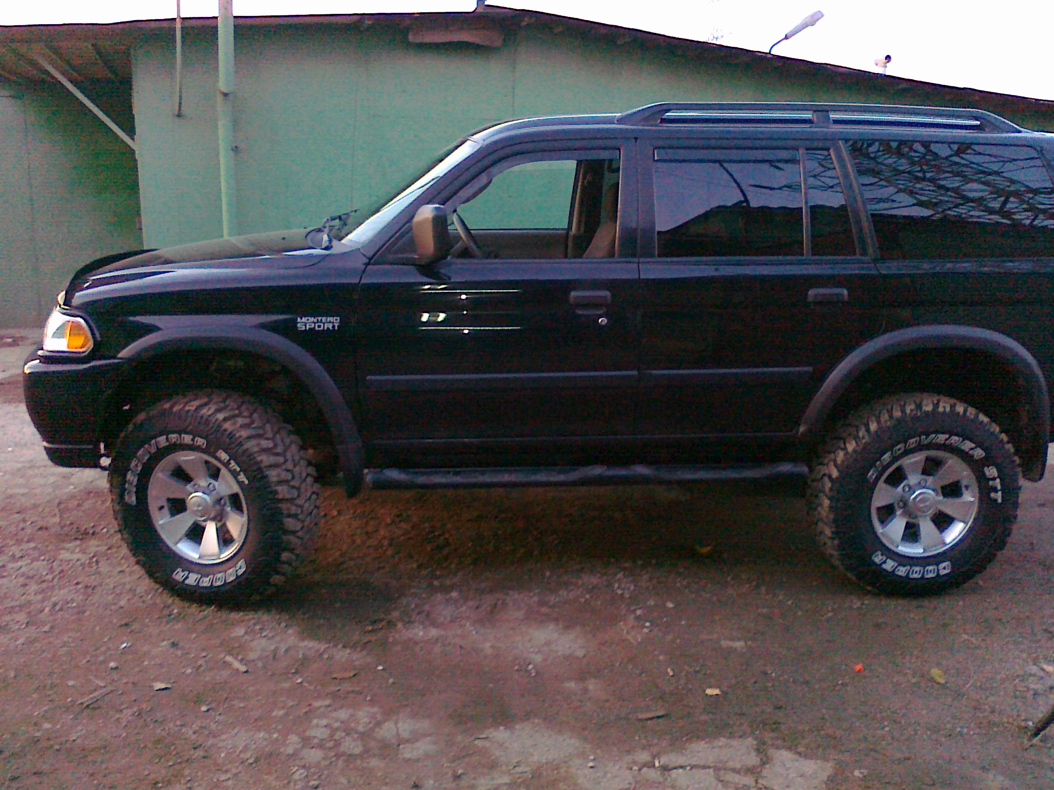

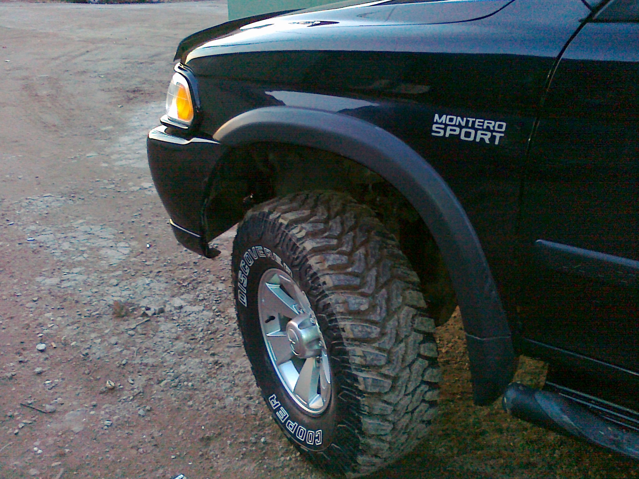

Всем привет :) !!!! Сделал бодик 6 см,заменены передние тормозные шланги от П2,пружины Суплекс,аморты каяба.Плюс пришлось тюнингануть рукоятку переключения раздатки.Установлена резина Cooper Discoverer r 16,285х75,диски Replica r 16,ET 10,ширина 7.Выражаю огромную благодарность форумчанам,помогавшими советами!!!!Вобщем вот что у меня получилось.

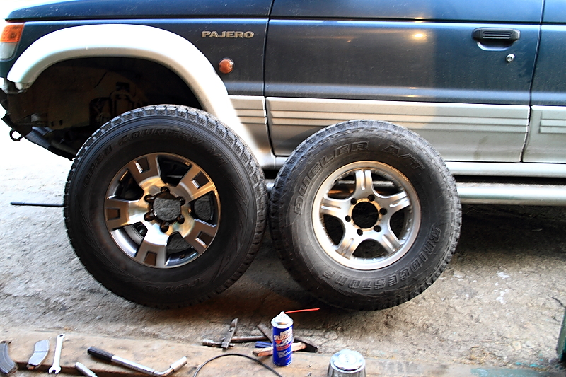

добрый день.

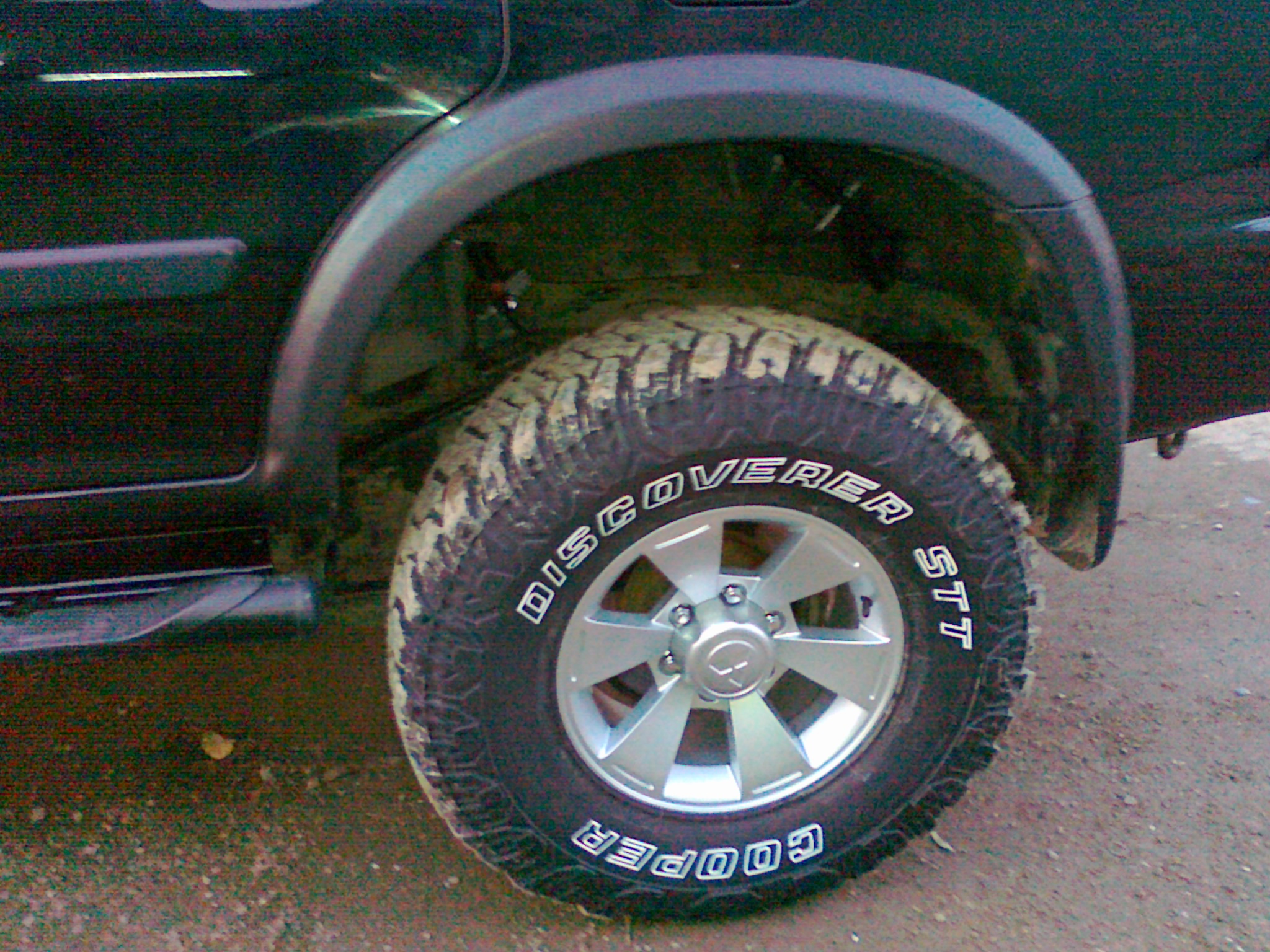

Перечитал все, для своего авто ответа не нашел. Диски штатные на 15 (на фото).
К сожалению параметров не нашел. Сейчас стоит 32*11.5*15. Хочу поставить 33*12.5. Судя по первому посту без переделок не войдут.
Вопрос:
- встанут ли 33*12.5 на штатные диски?
- какие переделки в случае установки могут последовать.
Спасибо.

challenger писал(а):добрый день.
К сожалению параметров не нашел. Сейчас стоит 32*11.5*15. Хочу поставить 33*11.5. Судя по первому посту без переделок не войдут.
Вопрос:
- встанут ли 33*11.5 на штатные диски?
Спасибо.
Приветствую!!!Судя по всему,у тебя стоят диски такие же как были у меня раньше.Если вылет на диске 33,то такая резина будет задевать.Я тоже долго мучался с выбором и пришел к выводу,что лучше поставить диски Р16,с вылетом ЕТ10 и резину р16 285х75.Оптимальный вариант.Ну а с теми дисками р15 с вылетом 33,тридцатьтретьи шины смотрелись бы убого,это факт.
Леший

На этих дисках вылет +10, резина на диски встанет, но она намного шире диска, лучше в дальнейшем заменить диски на ширину 8 и вылет 0.

Leshui78 писал(а): Приветствую!!!Судя по всему,у тебя стоят диски такие же как были у меня раньше.Если вылет на диске 33,то такая резина будет задевать.Я тоже долго мучался с выбором и пришел к выводу,что лучше поставить диски Р16,с вылетом ЕТ10 и резину р16 285х75.Оптимальный вариант.Ну а с теми дисками р15 с вылетом 33,тридцатьтретьи шины смотрелись бы убого,это факт.
BAlex писал(а):На этих дисках вылет +10, резина на диски встанет, но она намного шире диска, лучше в дальнейшем заменить диски на ширину 8 и вылет 0.
Спасибо. А по аркам, я полагаю немного с брызговиками и бампером поработать ножом прийдется?

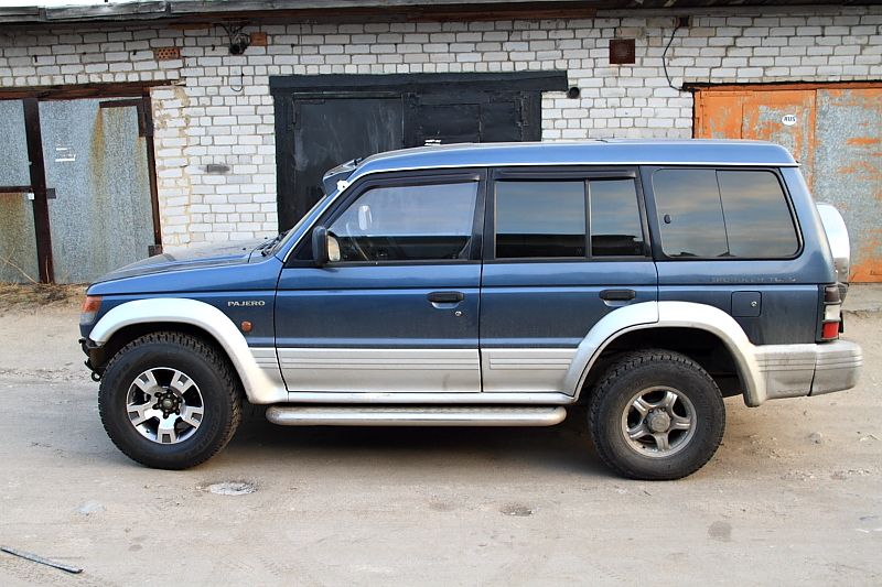

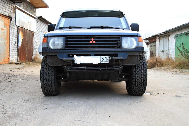

Диски реплика "Ниссан" на 16, ширина 8, вылет +10, резина 275/70/16, для сравнения летние на 265/70/15.
