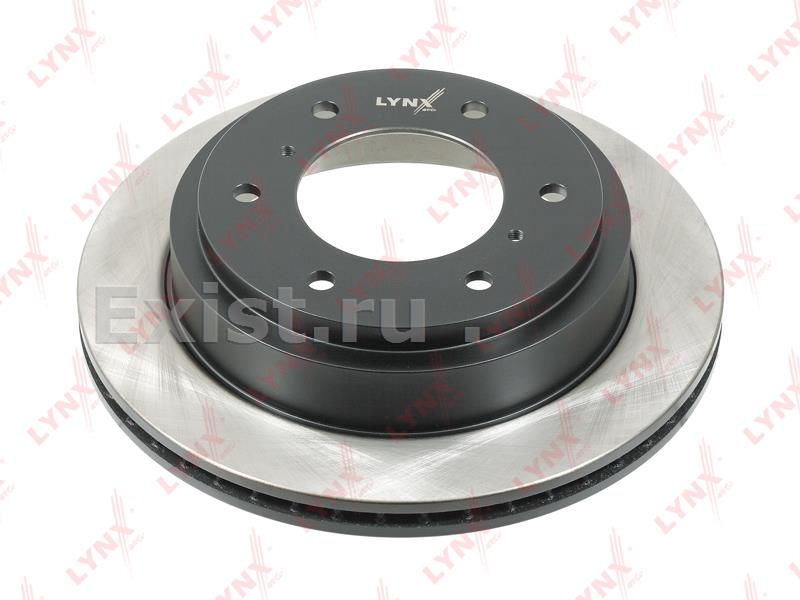

Пользовался :*SCRATCH*: не очень однозначно по колодкам, ставил себе на перед/зад и жене на АУТ перед/зад, у жены всё отлично тормозят супер, износ равномерный, тихо, диски ровные, а вот у меня колодки "LYNXauto" спереди до 3 тысяч отходили тоже супер, тормозят прекрасно, потом появился металлический скрежет, снял осмотрел, никаких вкраплений металла, диски не царапанные идеально ровные, поменял колодки местами внутренние с внешними, снова поставил отъездил тысячу снова появился металлический скрежет, снял визуально :=-O: опять всё в идеале, так и не понял, что с колодками не так, видимо именно мне какой-то брак попался, по задним колодкам всё отлично, без нареканий :*OK*: коллега с работы глядя на меня\ также поставил колодки "LYNXauto" на спорт-2 на перед/зад, ездит второй год не нарадуется, как-то так. :*DONT_KNOW*: Диски причём у них идут крашенными там где обычно ржавеют, сегодня буду жене на АУТ их как раз ставить.
