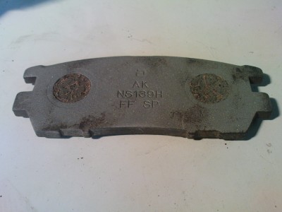

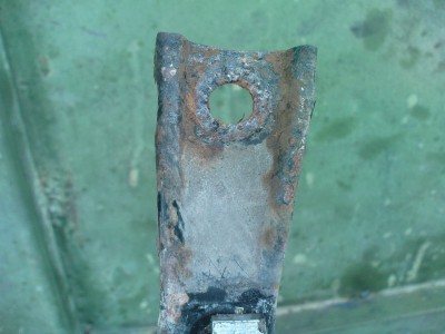

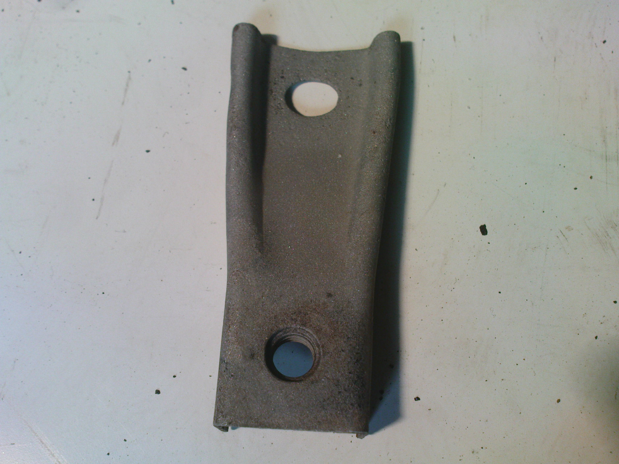

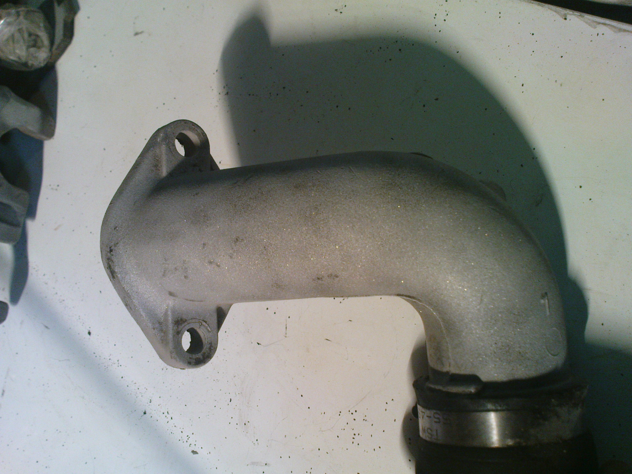

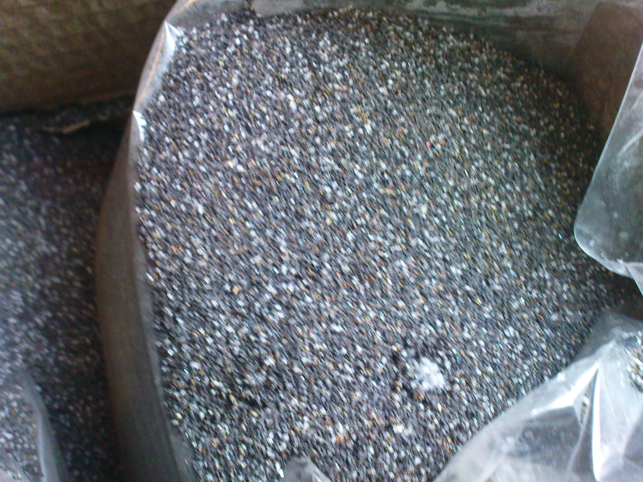

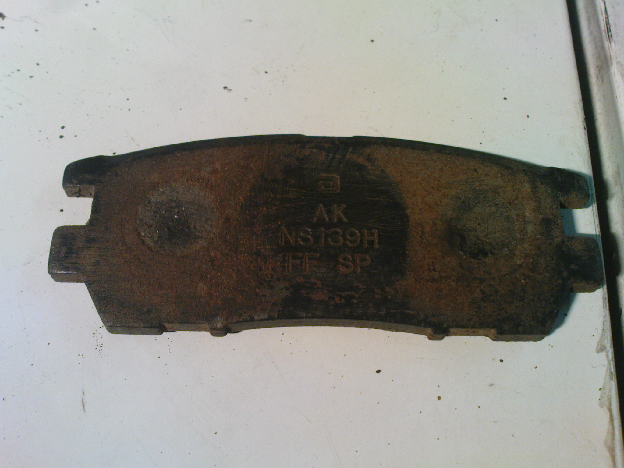

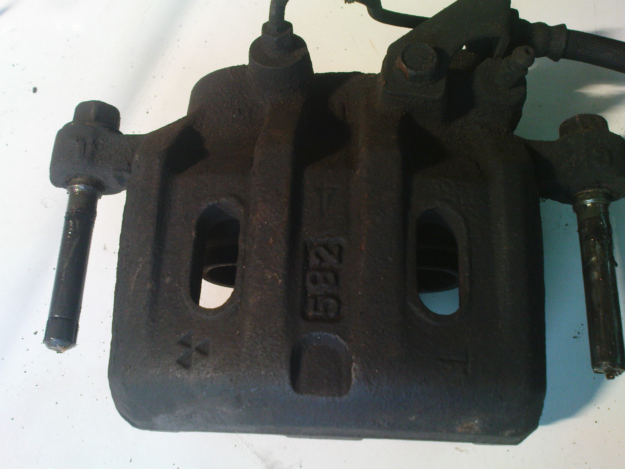

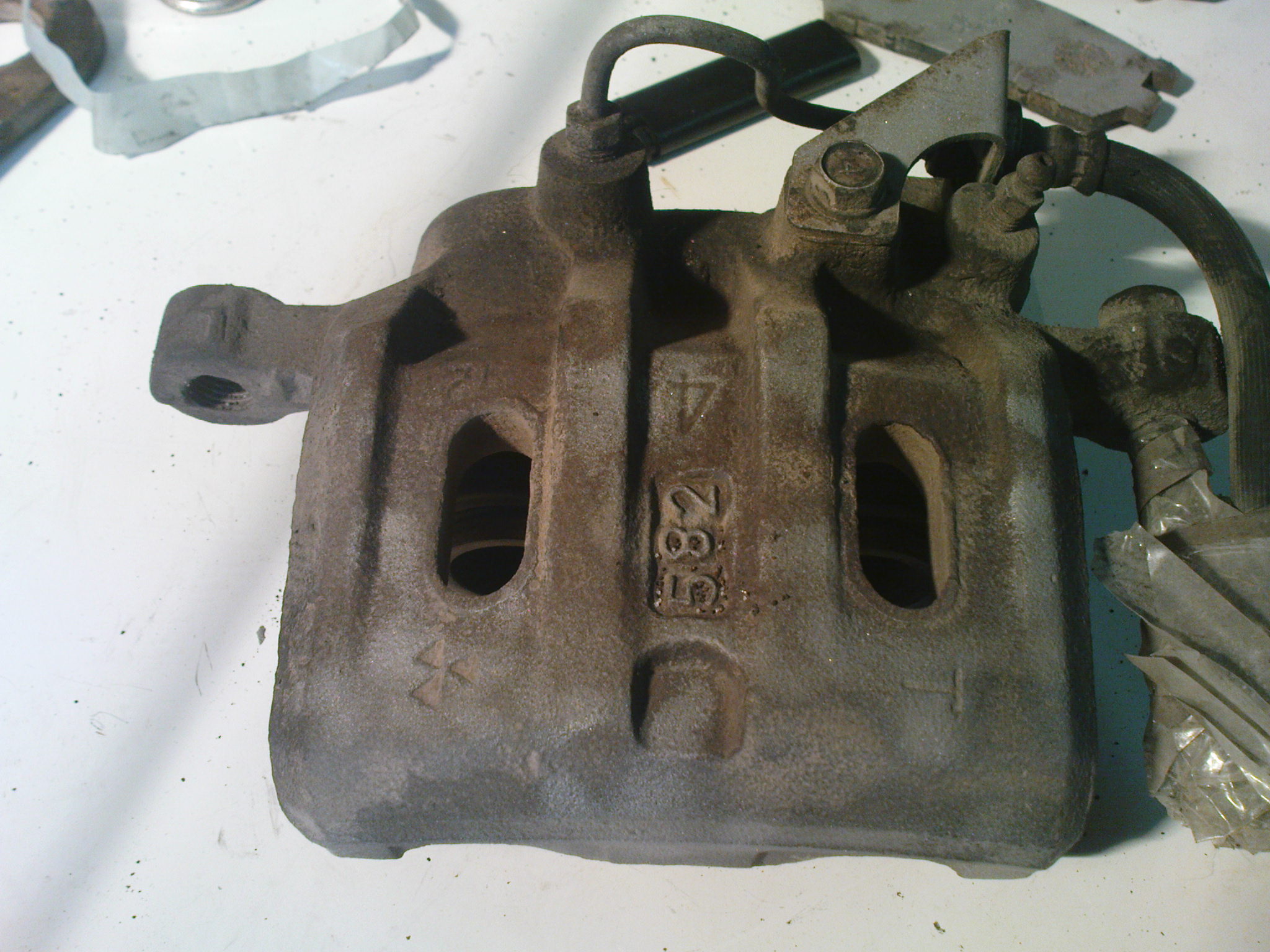

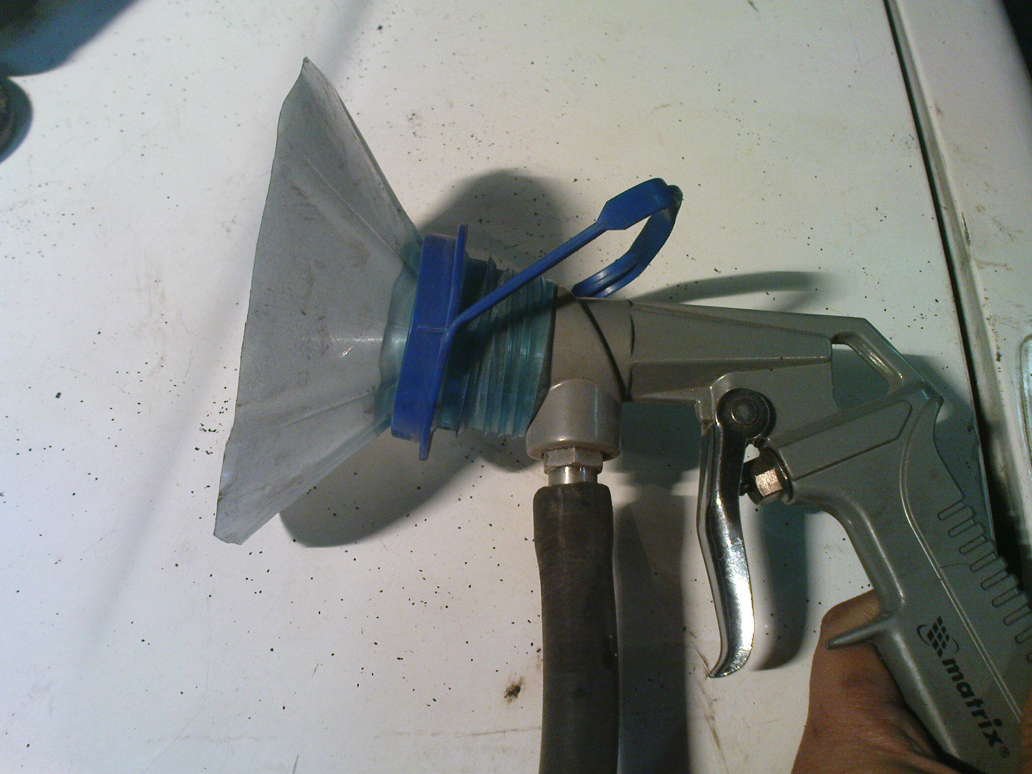

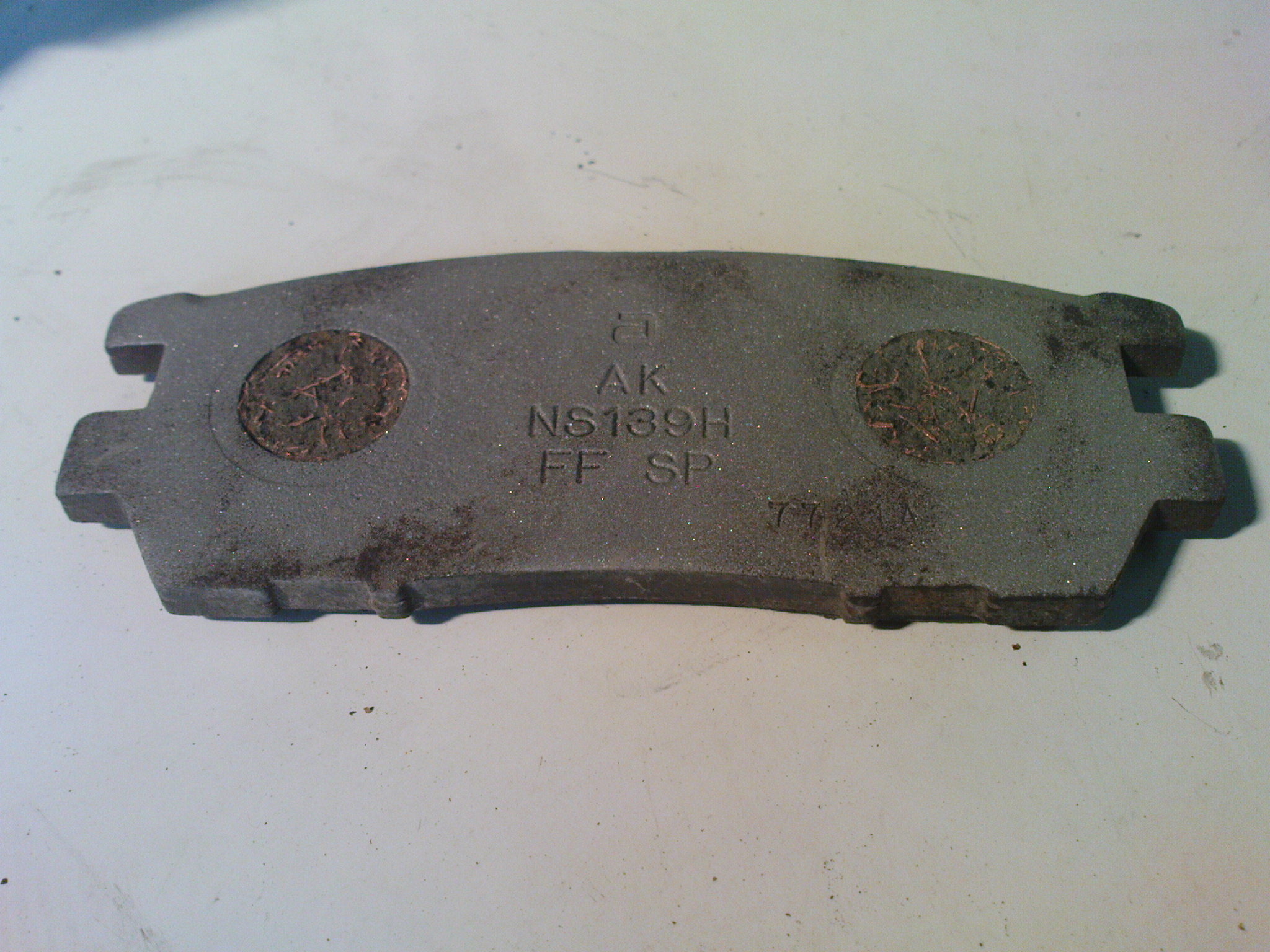

Сегодня купил песок электро-корундовый 14А №3 из четырех. Собрал, подключил пистик для пескострую, попробовал - впечатления неоднозначные. Сказать что совсем гуано нельзя, сказать, что отлично тоже не скажешь, я бы поставил 3+.
"+" и "-"
1. По подаче воздуха
- Компрессора не хватает, т.е. расхода воздуха, нужно для нормальной работы большой объем воздуха причем очень большой при стабильном давление, как вариант ставить доп. рессиверы.
- процесс идет нормально при давление от 7 очков, чем выше тем лучше
2. Песок
- чем крупнее, тем быстрее
- забивается везде от макушки до пяток, без очков противопоказано категорически
- работать только на улице, пыли до еб...й матери
- расход нормальный, 1,5 кг. песка ушло, на зад. колодку, два суппорта, железка, тяга рулевая, еще одна железка, ну и на улицу, собранный песок можно использовать повторно.
3. Пистик
- в принципе не плохой, но есть не достаток, заборник песка сделан херово, его удлинять надо минимум до 3м. Кстати заметил особенность, когда надавливаешь на заборник, процесс идет лучше. Когда его просто втыкаешь в песок в процессе образуется полость внутри песка и соответственно не хватает.
4. Обрабатываемые детальки
- чугуний хреново обдирается, можно, но очень долго
- мелкие стальные детальки хорошо и средняя скорость
- сплавы на основе Al отлично и очень быстро
Что нужно для нормального процесса,
1. Компрессор с очень большим ресивером
2. давление от 7 очков
3. шланг для забора песка метра 3
4. крупный песок
5. емкость для песка, чтобы она была выше уровня обработки
6. капсулу мазохиста, закрытую камеру размерами 50*50*50 см., с двумя дырками под руки, стеклом и освещением внутри.
7. Работать только в закрытой спецодежде и лучше в противогазе.
Общее впечатление работать можно и только ради своей машинки.
P.S. После первых минут сделал воронку из 5 л. бутыли из под воды, чтобы меньше разлеталось, при использование в камере она не нужна. Пробовал все делать в большой картонной коробке 50*50*50

Один х... лучше чем рукми обдирать. А в каких магазинах песок искать? Я чет даже не представлю.

в оптовых конторах, которые абразивами занимаются, к меня к примеру Абразивные Заводы Урала, стоит 70 р/кг.Мишаня из Обнинска писал(а):А в каких магазинах песок искать?

Фигасе, золотой песочек-то получается. Может лучше простым кварцевым? От 3500 руб за тонну в мешках по 50 кг.Neo23 писал(а):в оптовых конторах, которые абразивами занимаются, к меня к примеру Абразивные Заводы Урала, стоит 70 р/кг.

Neo, большое спасибо за тест-драйв, буду размышлять. Кстати так и думал, что компрессор надо поболее...
По работе пескоструем, тоже могу сказать, что однозначно только на улице, маска на лицо пластиковая строительная кот.на рынке 150р. стоит - часа на 4 точно хватит, голые части тоже лучше закрывать, хотя я колбасил в майке и шортах
. камера это хорошо, но сложно, можно просто направлять струю на стенку соседского гаража(он только спасибо скажет
), а вниз расстилать, что-то большое - может железа лист или т.п. имхо
я обдирал раму именно простым кварцевым по 70р. за мешок в 40кг., а так это просто меганеликвид получаетсяde писал(а):Фигасе, золотой песочек-то получается. Может лучше простым кварцевым? От 3500 руб за тонну в мешках по 50 кг.Neo23 писал(а):в оптовых конторах, которые абразивами занимаются, к меня к примеру Абразивные Заводы Урала, стоит 70 р/кг.

если его использовать, то только после просушки, а корундовый уже сухой. Кстати от корунда меньше пыли и его можно нормально использовать повторно.de писал(а):Может лучше простым кварцевым?
не несложно, сделать кубик с двумя дырками под руки, стеклянным окошком и освещением, ну и решеткой внутри куда положить детальку, сквозь решетку будет сыпаться песок на дно камеры.Тимоха писал(а):камера это хорошо, но сложно
Нашел еще один "+" собирать отработанный песок этим же пескоструем и сразу в емкость.

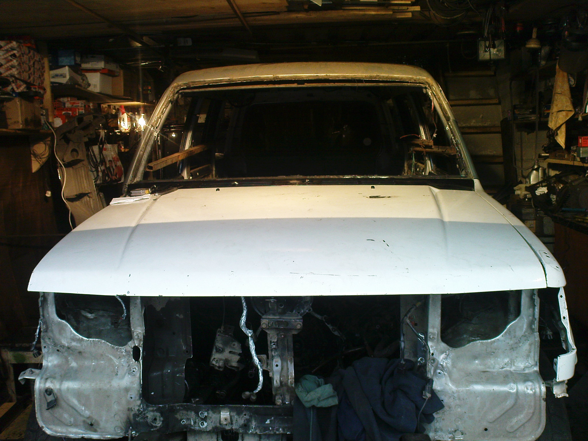

Всем привет!
восстановление пока заморозил, работы много. На завтра запланировали поставить уже окончательно морду на место и сделать разметку крыши.

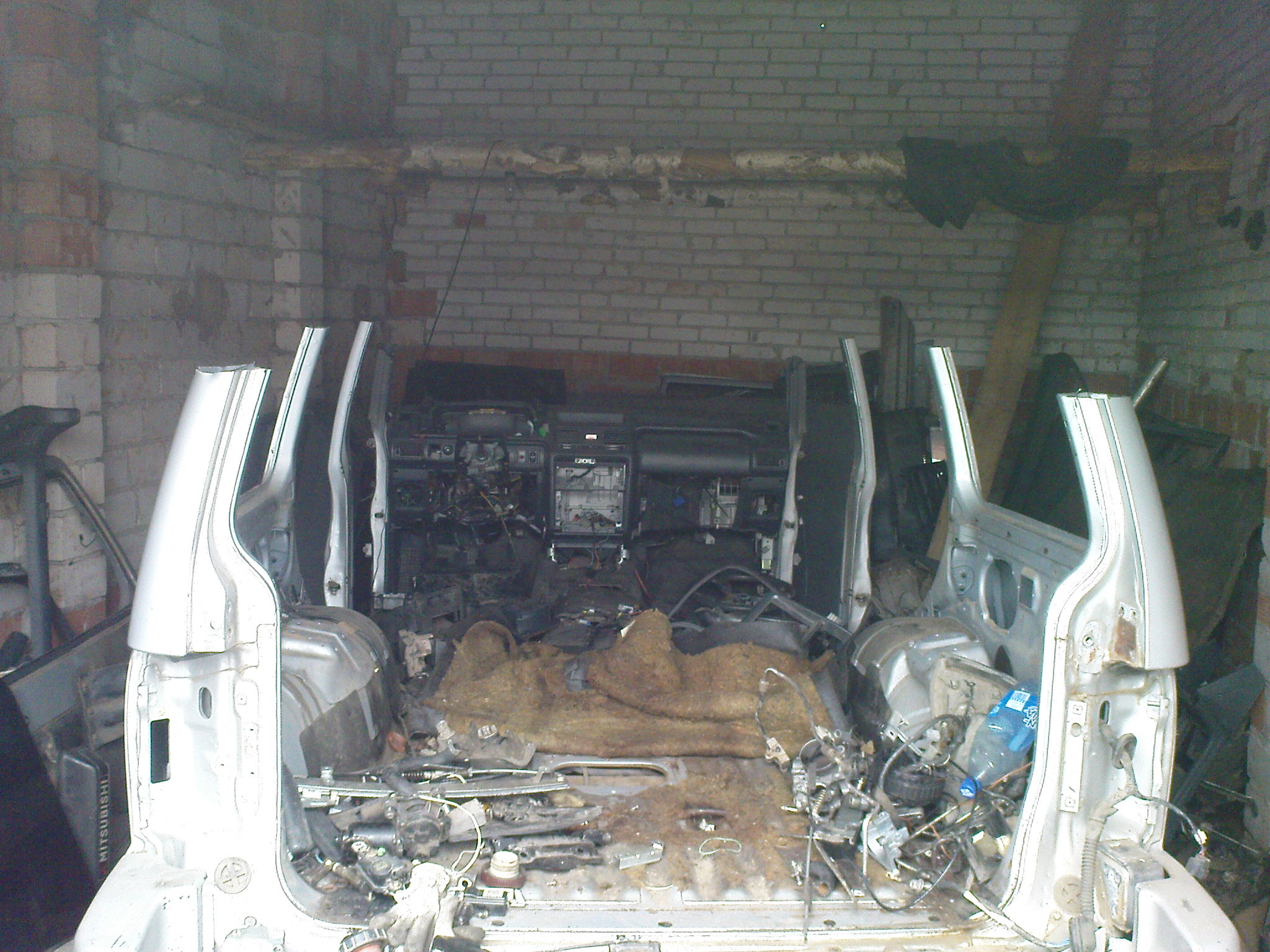

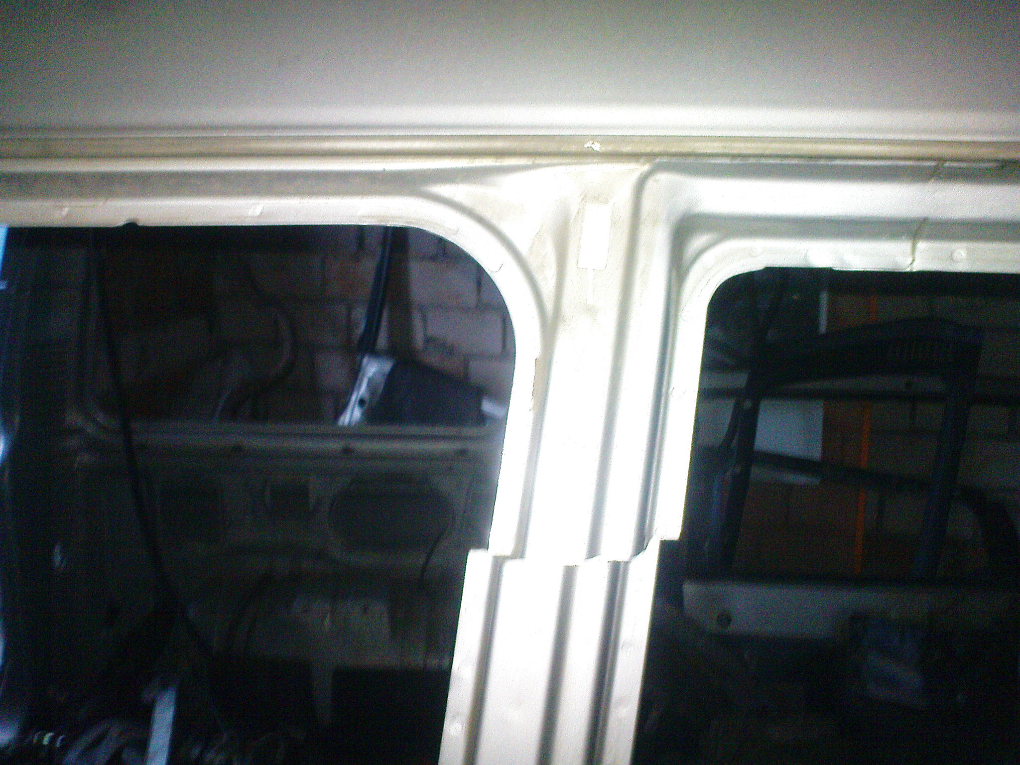

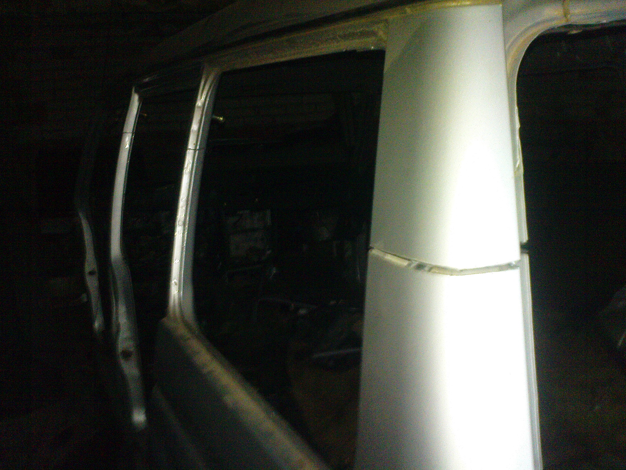

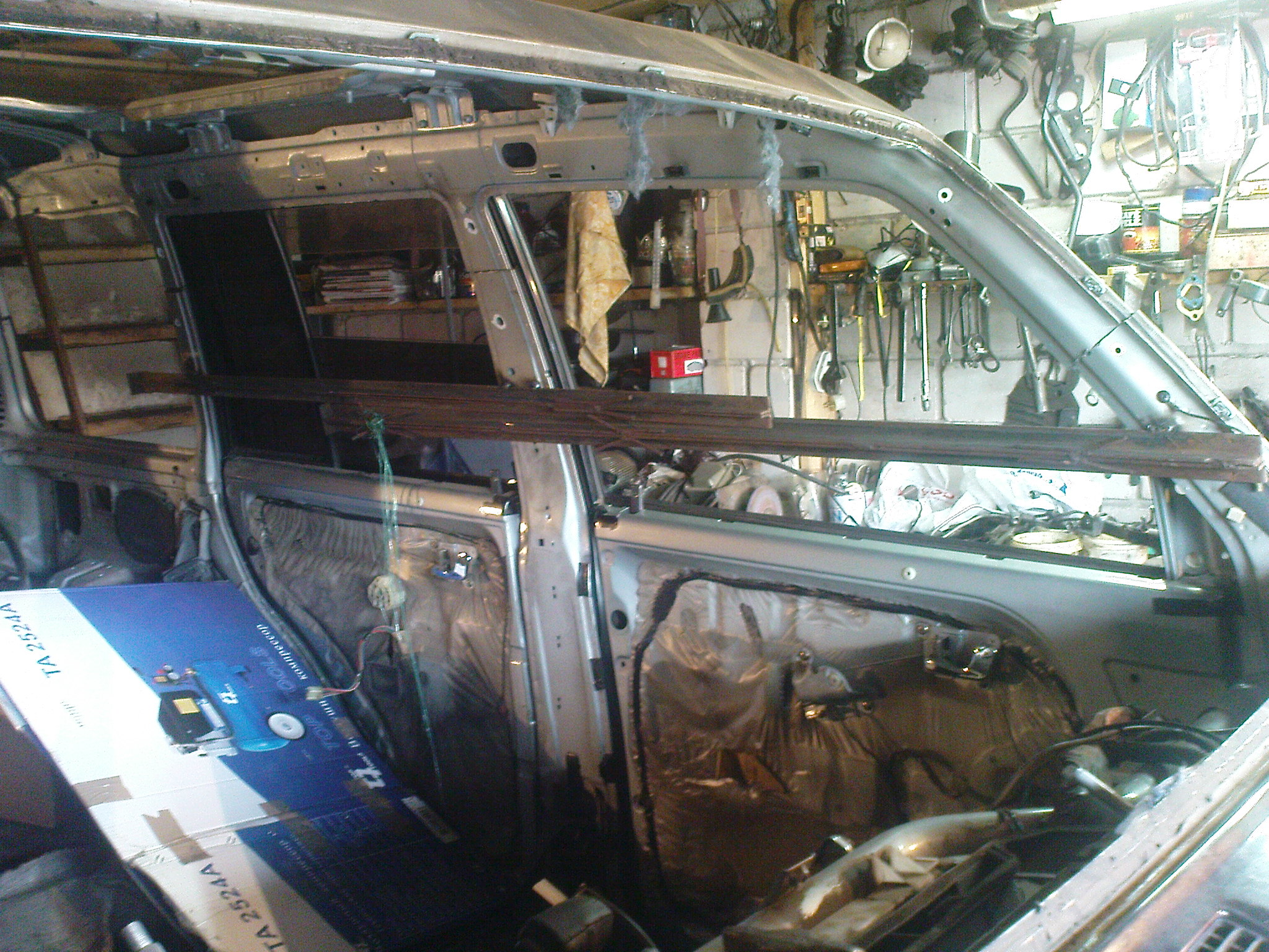

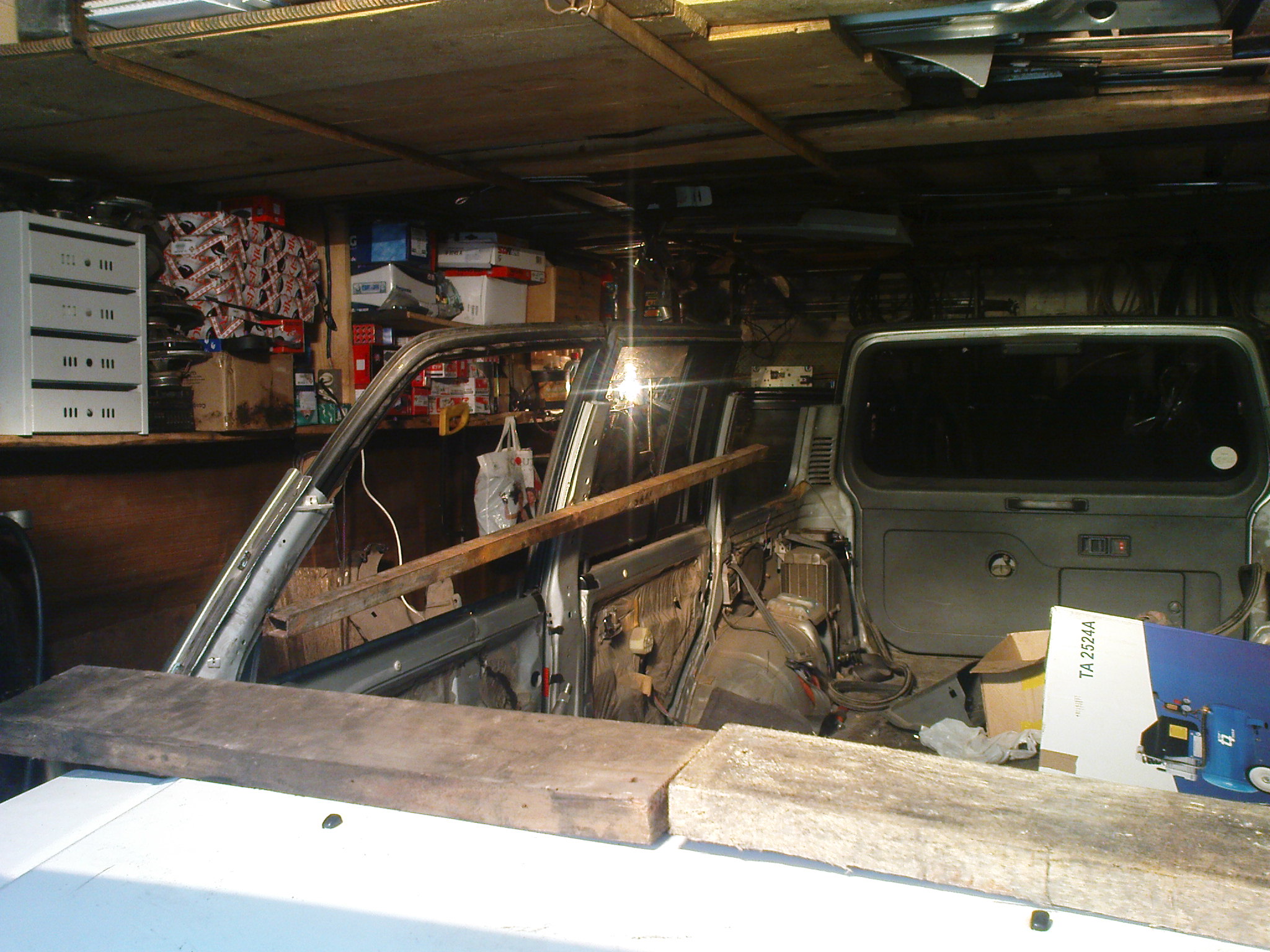

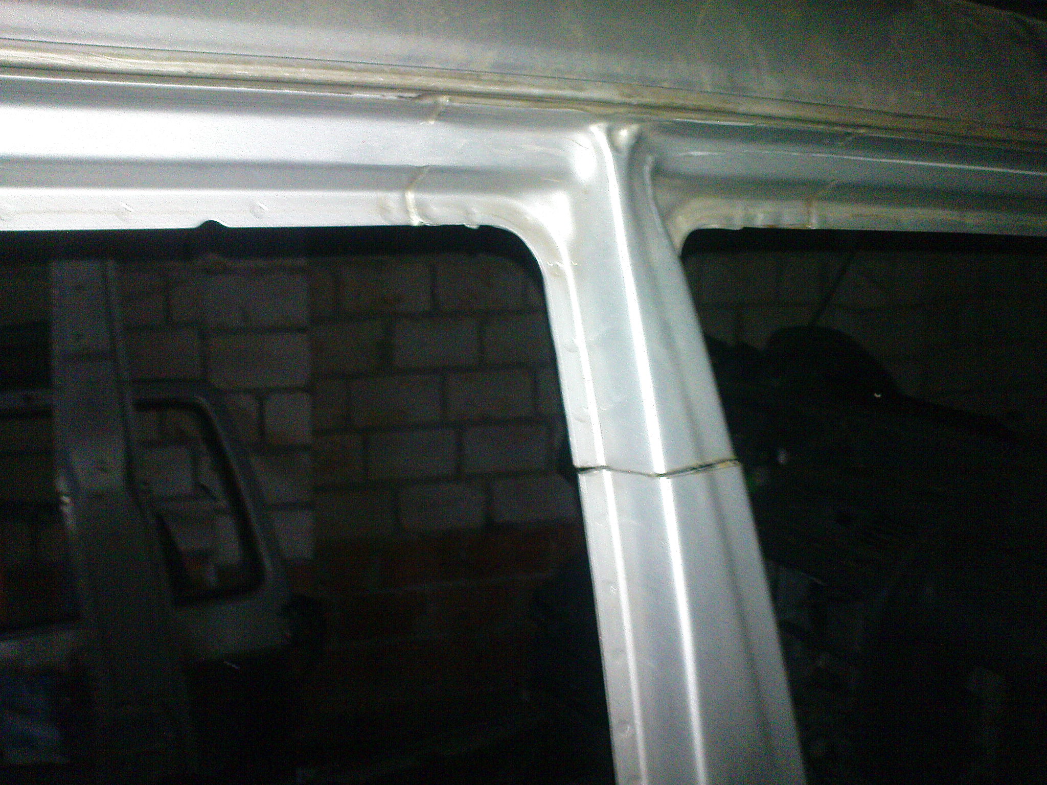

Сеня выдался свободный день, со сранья уехал восстанавливать машинку
разметили крышу по всем стойкам так чтобы было в дальнейшем удобно заваривать, шпаклевать и красить, а также с минимальными потерями жесткости. Задние стойки срезались в аккурат между внутренними усилителями, остальные стойки резались вместе с внутр. усилителями по другому ни как или резать в 20 см. от порога, но так не стойки не стыкуют. Стойки до конца не срезали, т.к. завтра нужно будет разваривать стойки между собой и потом только срезать. После пошли резать донорскую крышу, срезали за 20 минут. Хотели снять её вдвоем с батей, плюнули на это, оказалась сцука не из легких, примерно весит около 80 кг. да и портить не охота, мало ли что. Завтра приедет брательник, поможет снять.
Также на завтра запланировали уже прихватить крышу и потом постепенно проваривать.

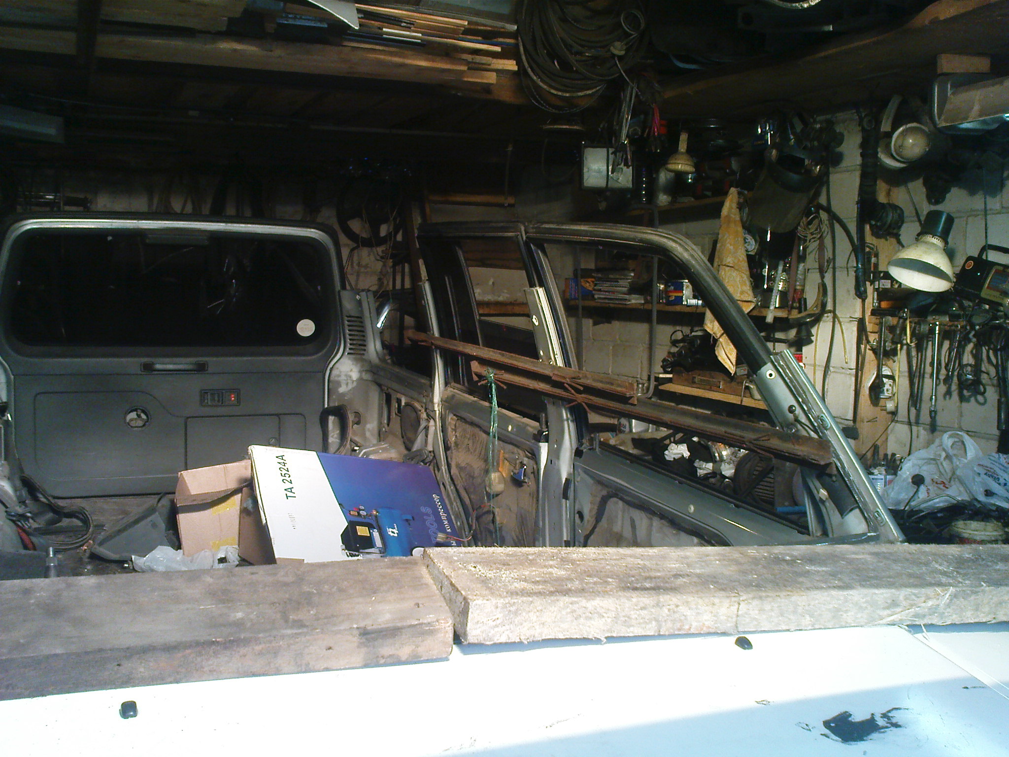

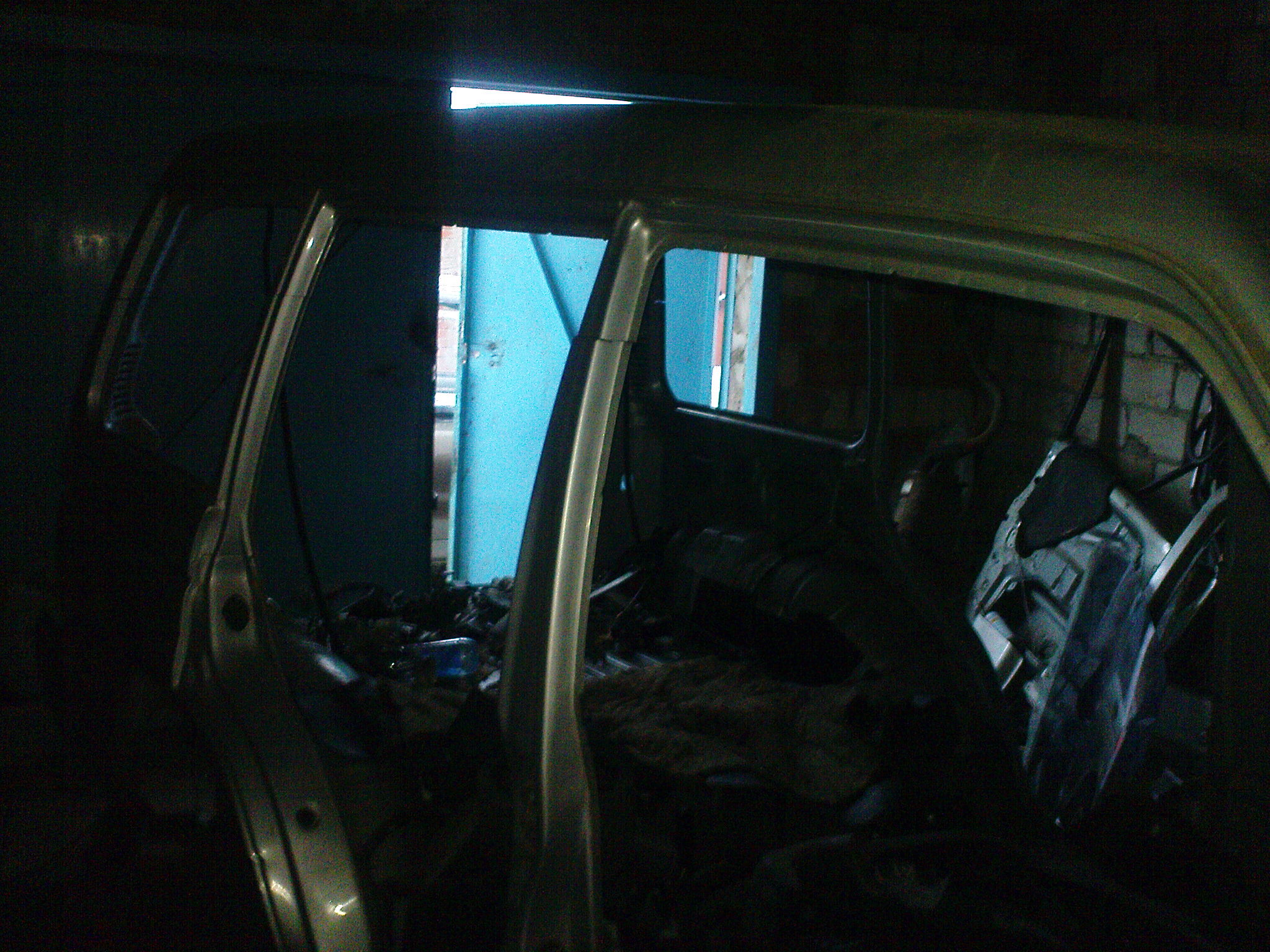

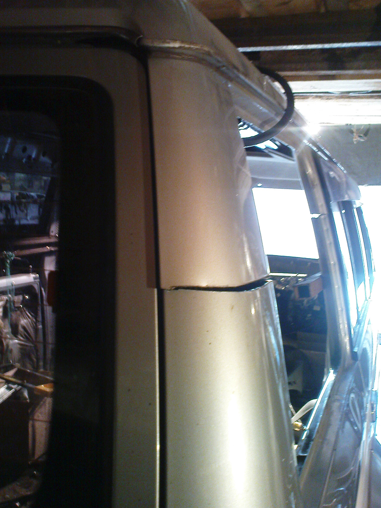

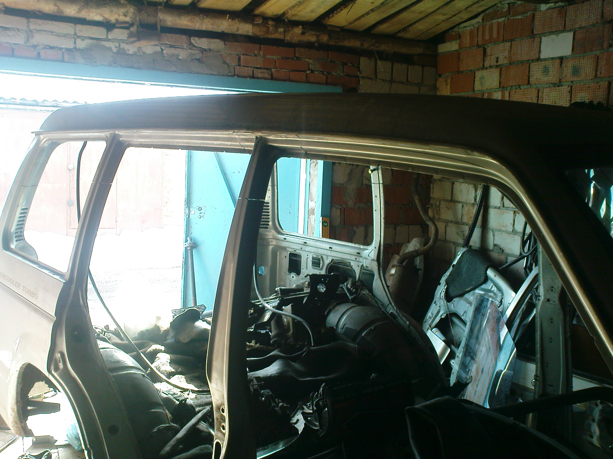

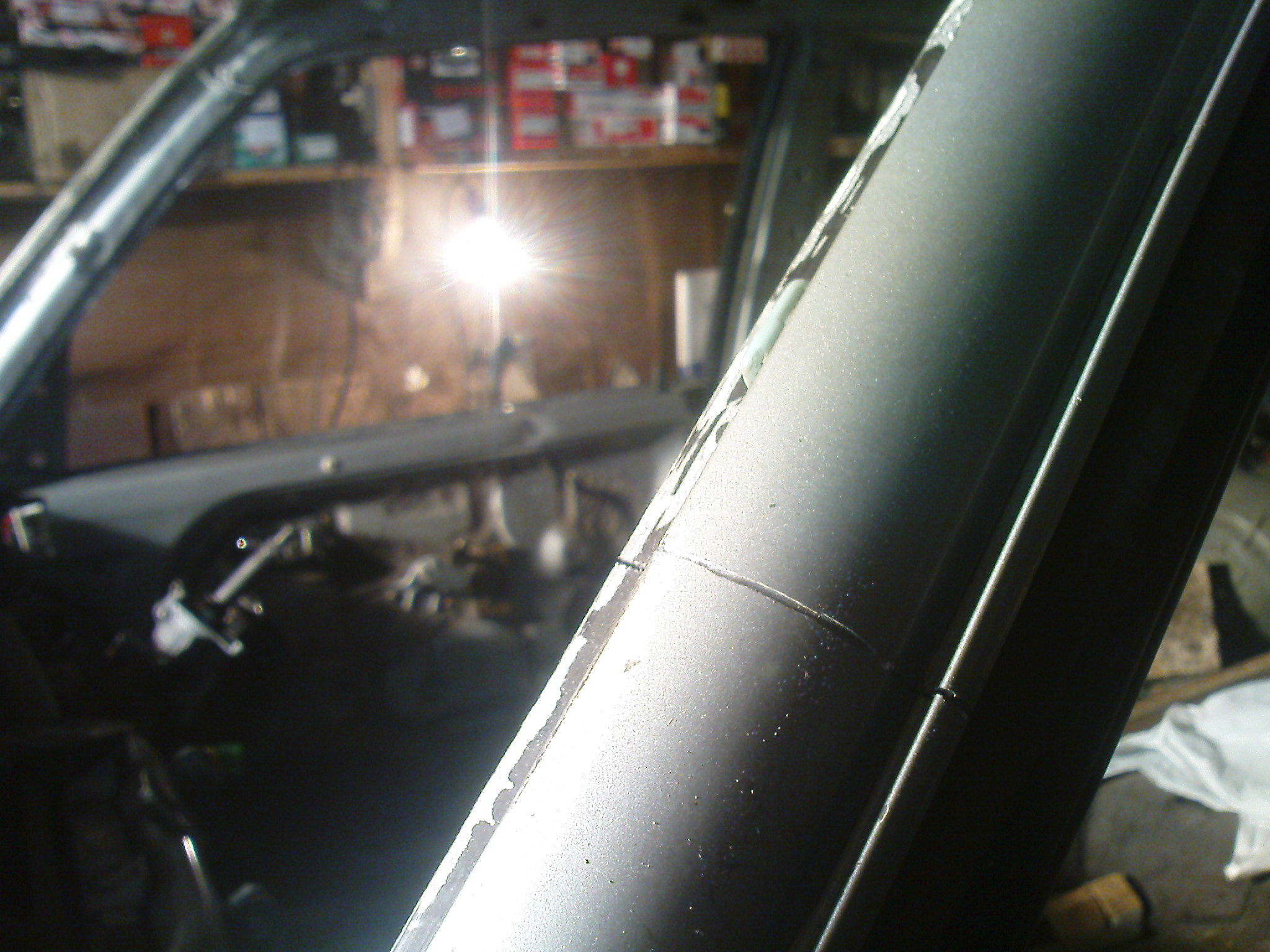

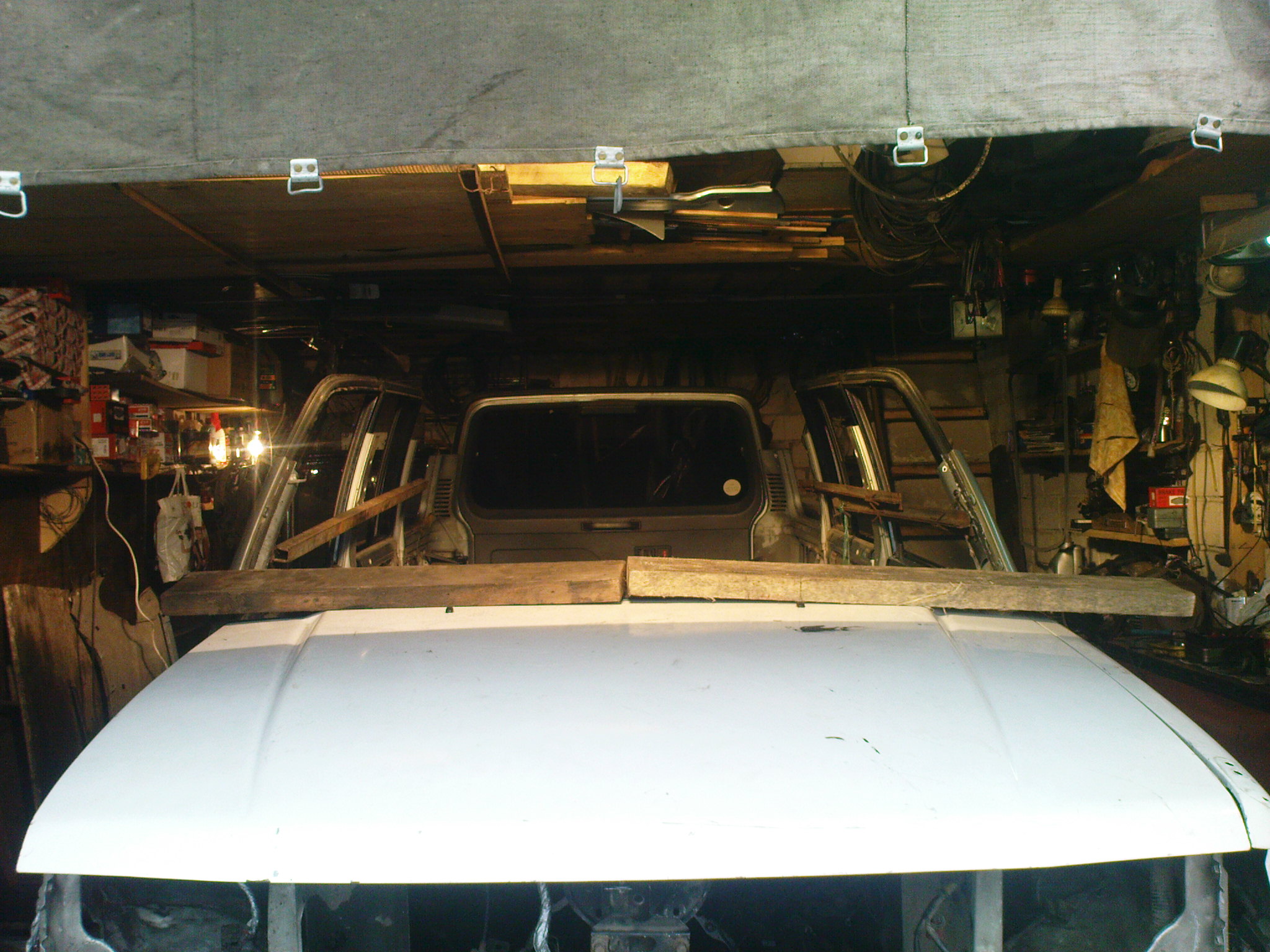

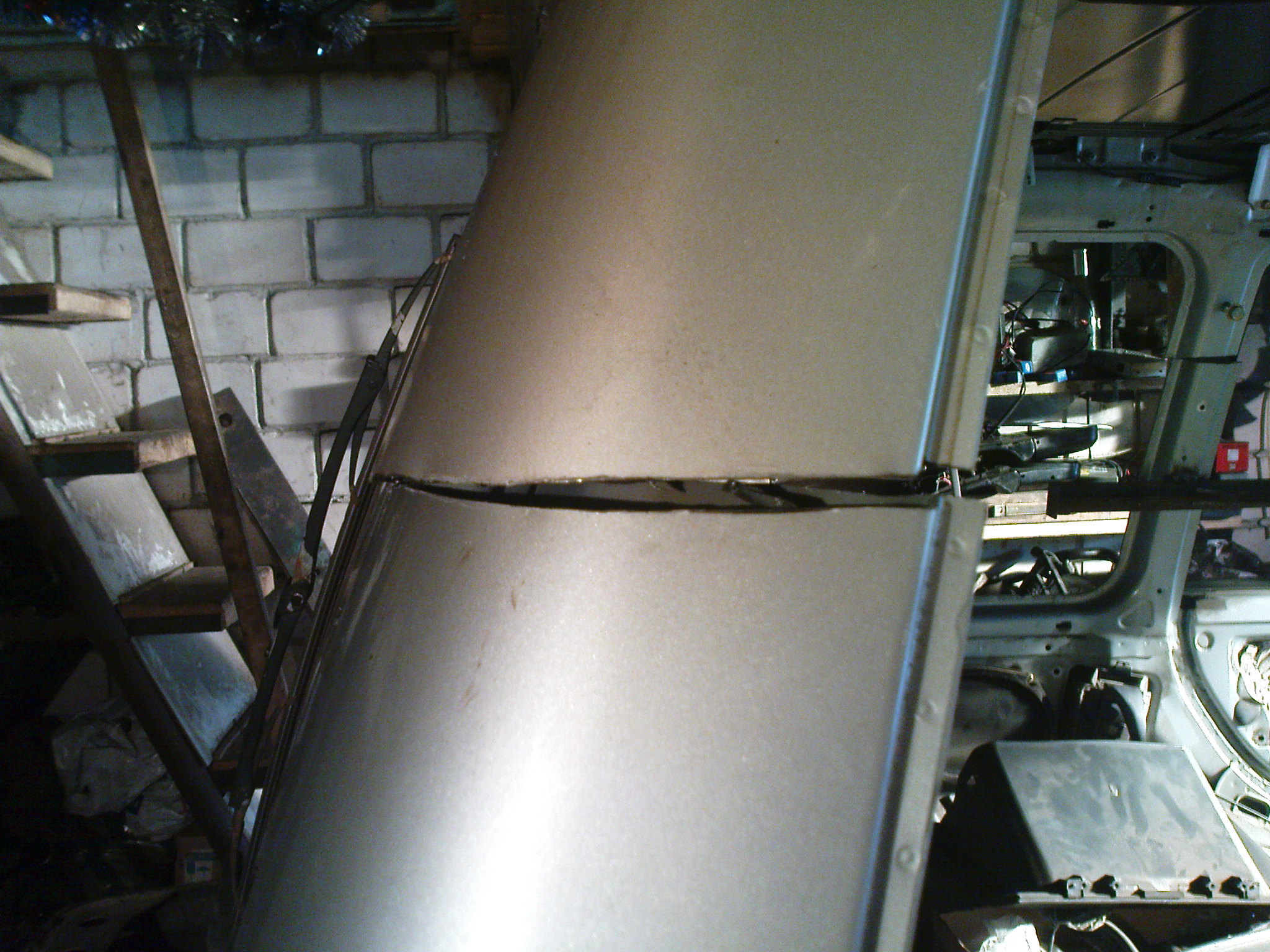

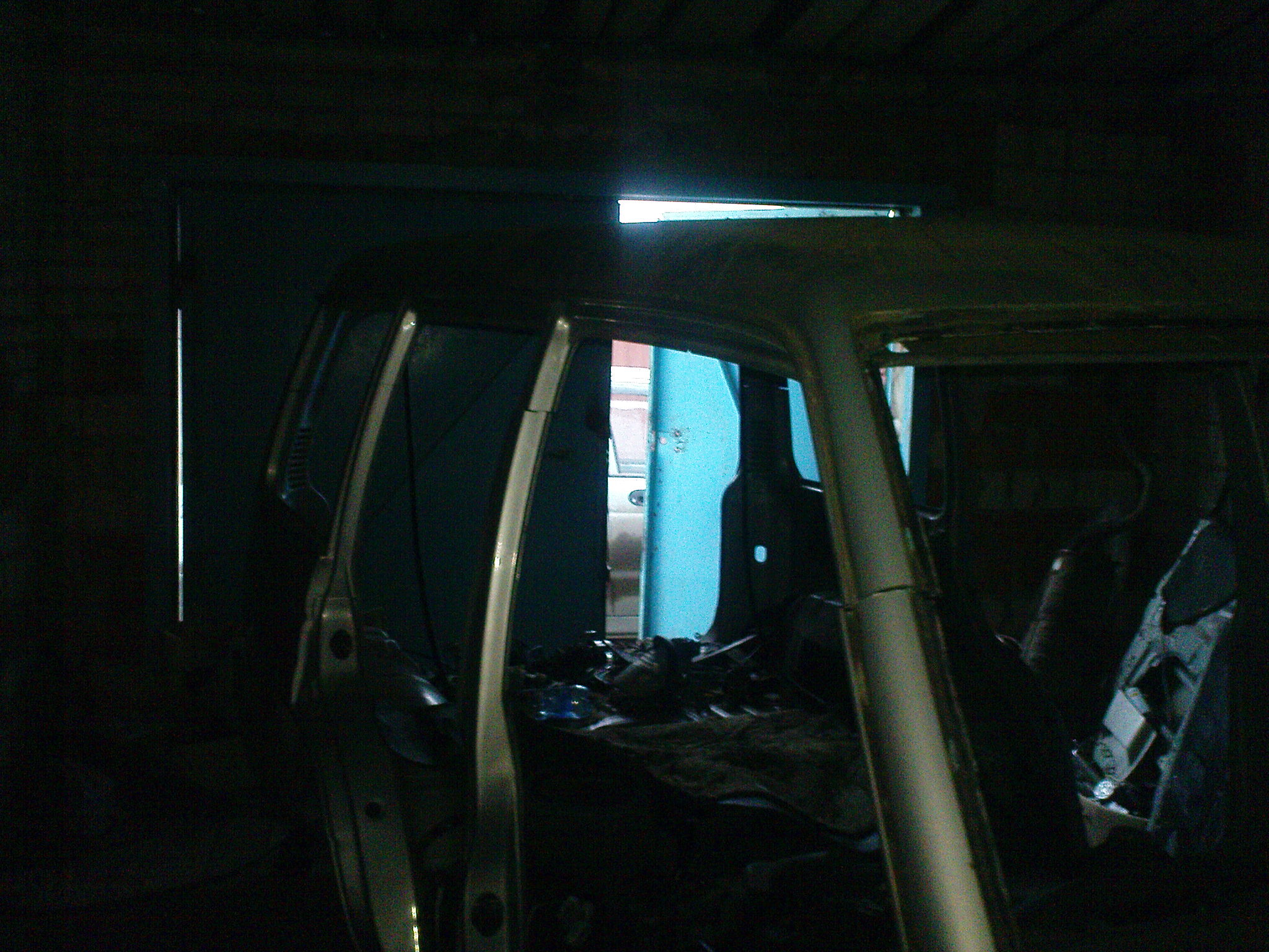

День сегодня.
в 9.00 уже был на посту.
Начали с приварки уголков на стойки, приварили уголок на правые стойки, наепнулась кнопка на ручке полуавтомата, пока приколхозили другую потеряли час времени. После приварили уголоки на левые стойки, до резали стойки, приехал брательник, пошли за донорской крышей, пока снимали все перематерились , она сцука весит больше чем 80 кг. Сто метровку из одного гаража до другого приодолели в 3 этапа с перекурами.
В два часа дня я понял, что сегодня не четверг а пятница, короче выпал из недели один день, куда делся х.з. я в ахуе

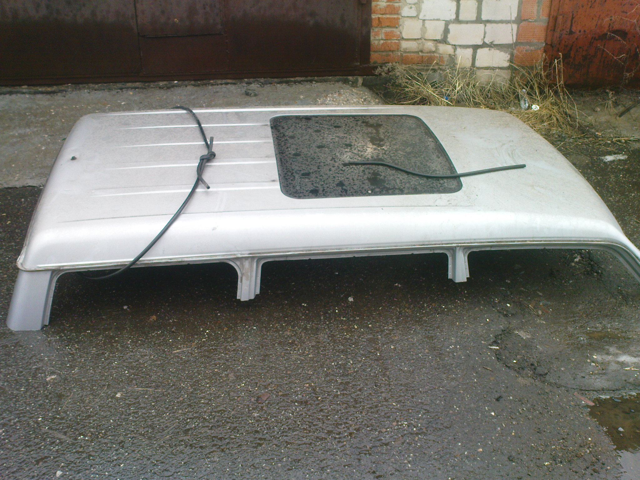

Дальше скинули старую крышу и накинули через мать перемать донорскую. Померил по контрольным размерам все
не промахнулся когда резал, отрезал донора с припуском от 2 до 8 мм. Далее курили бамбук в течение двух часов, материл папу
, т.к заепал со своей уборкой, а я ему твердил, что это творческий бардак, в итоге сошлись на мнение, что машина будет ездить
Донорская крыша отличается по цвету в полтона, не беда буду красить стойки в родной цвет до желоба водостока.
