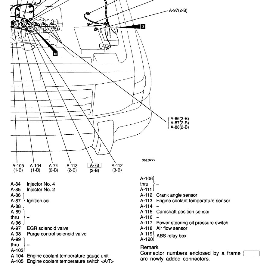

этот датчик я так понимаю датчик температуры атф? Который рядом с ингибитором?

Я видел твою тему с неродным мотором.faratr0nic писал(а): ↑ этот датчик я так понимаю датчик температуры атф? Который рядом с ингибитором?
В общем, смотри... Если твой мотор был с МКПП, то этого датчика нету.
Его назначение для АКПП такое: он разрешает включать повышенную передачу только когда мотор прогрет выше 50 град (тупо контакт замыкается на массу, как в утюге).
Соответственно датчик (я 24-клап. не знаю) должен стоять где-то на впускном коллекторе возле термостата, где стоят все остальные Т-датчики мотора, указателя панели и кондиционера.
Но есть ещё один вариант (что сделано у меня на машине, т.к. впуск стоит от машины с МКПП без датчика) - вывод датчика тупо садится на массу. В этом случае водитель сам контролирует т-ру мотора и посредством кнопки OD/OFF на ручке АКПП и управляет включением 4-й передачи.
Тебе осталось догадаться, включается 4-я или нет при отключенном OD/OFF. Обычно ориентируются по оборотам мотора и скорости в крейсерском режиме. 90 км/ч - это где-то в районе 2900-3000 об/мин.

Вчера уже неохота была искать...
Вот сегодня нашёл место датчика, смотри А-105.
