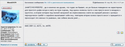

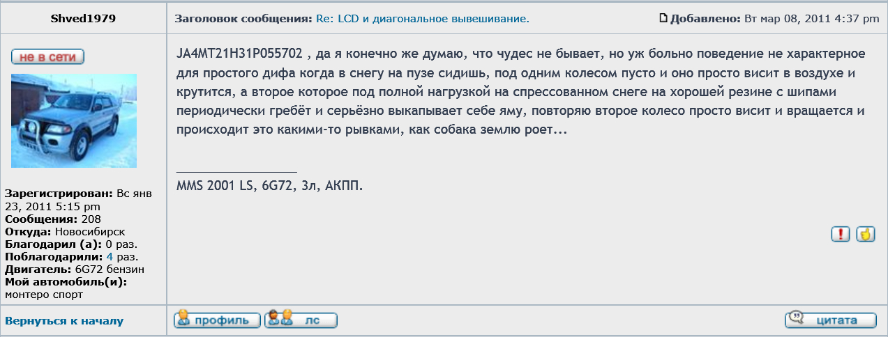

да тут прекрасно видно как не работает lsd, я на своём точно также делаю такое упражнение, а у меня его нет, на видео он заехал единственный раз с разгончика, когда оба передних зацепилось и заднее скребануло, а остальные попытки беспомощно крутил висячим колесом. Не зачёт!kyzya11 писал(а):найдите тут видео от greg_prm
там прекрасно видно как работает лсд

Shved1979 писал(а):при таком угле заезда при одинаково скользкой поверхности оба грести и на открытом дифе будут. это видео не показатель, покажи как на диагоналке будет...ura001 писал(а):Тема заглохла, а зря. Полностью согласен , что жесткая блокировка это![]()
. Но абсолютно не согласен, что LSD ( если работает ) ненужная опция . Приведу пример - http://www.youtube.com/watch?v=yzOc89NAu0w Фото не очень, но видно - гребут оба колеса.
Без LSD оба грести не будут. И если не тормознуть ручником, может и блокировка не включится. Диагоналку сниму при удобном случаи.

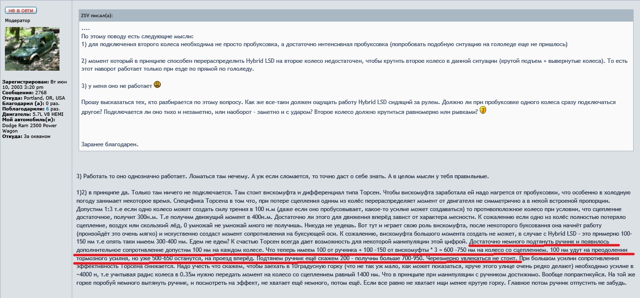

сложилось впечатление, что у ммс есть разные типы лсд дифов. возможно то что было в 2005 г. в Америке на Монтеро отличается от того, что в России на МПС. по экзисту разница есть, картинки были в этой теме.
теория хороша - попробуйте на практике
у меня на открытом дифе - оба колеса гребут, если сцепление одинаковое - особенно это видно на льду и на таких подъемах как на видео.
может быть съехать с горки поджимая ручник можно - момента хватит... а вот заехать в горку ( собственно Monteroraider об этом дальше и говорит ) у меня так и не получилось, НО я по полагаю, что есть высококлассные специалисты, которые это могут...
с удовольствием бы посмотрел на мастер-класс и при случае поучаствовал в испытаниях

на вашем видео и фото! повторяю для тех кто на бронепоезде, на фото и видео видно, что земля одинаково скользкая и угол въезда такой что давление на поверхность одинаковое и работу LSD не видно! этот манёвр будет одинаково выглядеть на любом автомобиле! я говорил только об этом, а про ручник это другой вопрос, разговор про конкретное видео где НЕ видно работы LSD! Почему сейчас так сложно людям объяснить очевидные вещи? что за мода белое называть чёрным и наоборот?ura001 писал(а):Для Shved1979
Где Вы нашли одинаковые поверхностиИ попытайтесь овладеть вопросом по LSD

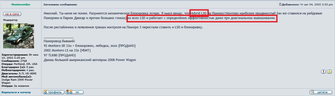

Sfinks писал(а):Именно так и есть, только не на "практически любой", а просто на любой колёсной технике))).Shved1979 писал(а): При одинаковом сцеплении с поверхностью будут грести оба всегда и на практически любой колёсной технике где есть дифференциал!
Не будет на свободном дифе оба грести ни когда. Возможен вариант быстрого перекидывания момента с одного колеса на другое, не заметное глазу. Но оба сразу, невозможно.
Вы кинематическую схему дифференциала вообще себе представляете? А так же принцип его работы?
При прямолинейном движение и при ОДИНОКОВОМ сцеплении колёс с дорогой момент передаётся 50/50 на каждое колесо и никак иначе. Вы сами подумайте, что происходит при принудительной блокировке дифа? Блокируется вращение сателлитов, но при прямолинейном движении и при одинаковом сцеплении при пробуксовке (в этом случае колёса будут грести с одинаковой скоростью, ведь сцепление то одинаковое) сателлиты не вращаются даже на свободном дифе.При прямолинейном движении автомобиля сателлиты относительно собственной оси не вращаются. Но каждый, подобно равноплечему рычагу, делит крутящий момент ведомой шестерни главной передачи поровну между шестернями полуосей. Когда автомобиль движется по криволинейной траектории, внутреннее по отношению к центру описываемой автомобилем окружности колесо вращается медленней, наружное быстрей — при этом сателлиты вращаются вокруг своей оси, обегая шестерни полуосей. Но принцип деления момента поровну между колесами — сохраняется. Мощность же, подаваемая на колеса, перераспределяется, — ведь она равна произведению крутящего момента на угловую скорость колеса. Если радиус поворота настолько мал, что внутреннее колесо останавливается, тогда внешнее вращается с вдвое большей скоростью, чем при движении автомобиля по прямолинейной траектории. Итак, дифференциал не меняет крутящий момент, но перераспределяет между колесами мощность. Последняя всегда больше на том колесе, которое вращается быстрее.
Учите матчать. Гугл в помощь. Есть даже анимационные ролики.
