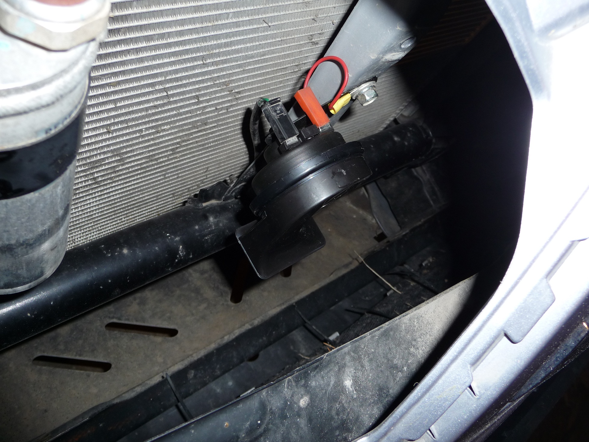

Поставил нынче Боши, без всяких проблем, на штатные места, длинны родных проводов хватило, только пришлось минусовый провод на массу выводить. Предохранитель не менял, дополнительное реле не ставил, пока родное справляется, все дудит и работает. Звук стал намного солиднее, выложу попозже. Заодно поставил дневные ходовые огни, теперь расход бензина будет раза в два меньше!!! ::-D:

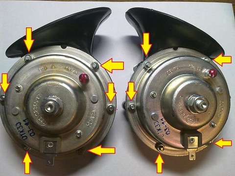

Свят писал(а):1.5 года и волговские умерли. Причём оба. Без видимых на то причин...
Причина: Негерметичность корпуса. Покупаем новые, откручиваем гайки по окружности сигнала, промазываем герметиком прокладку и резьбовые части, закручиваем, пользуемся 10-25 лет и передаем детям по наследству:)

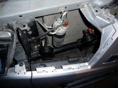

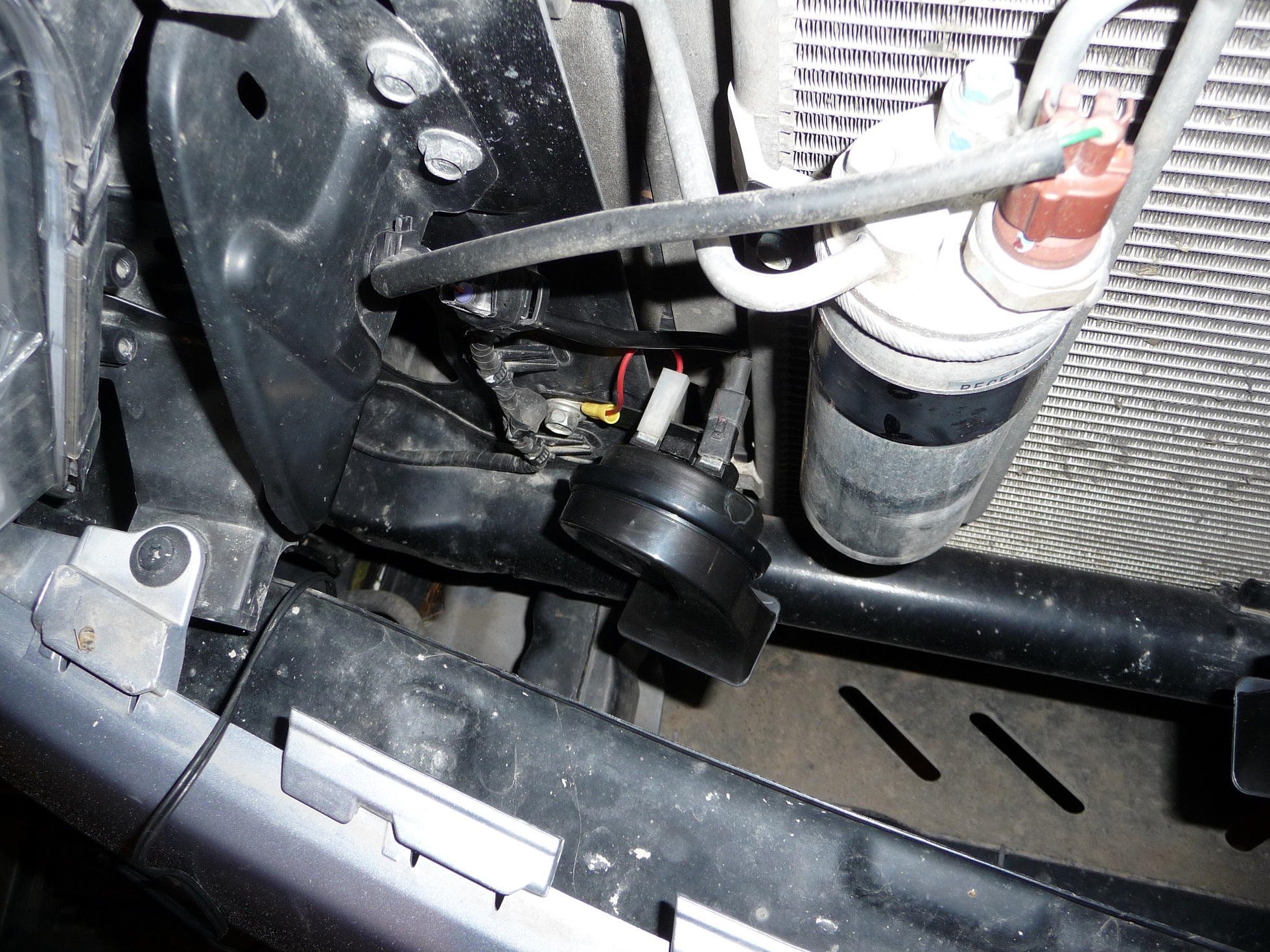

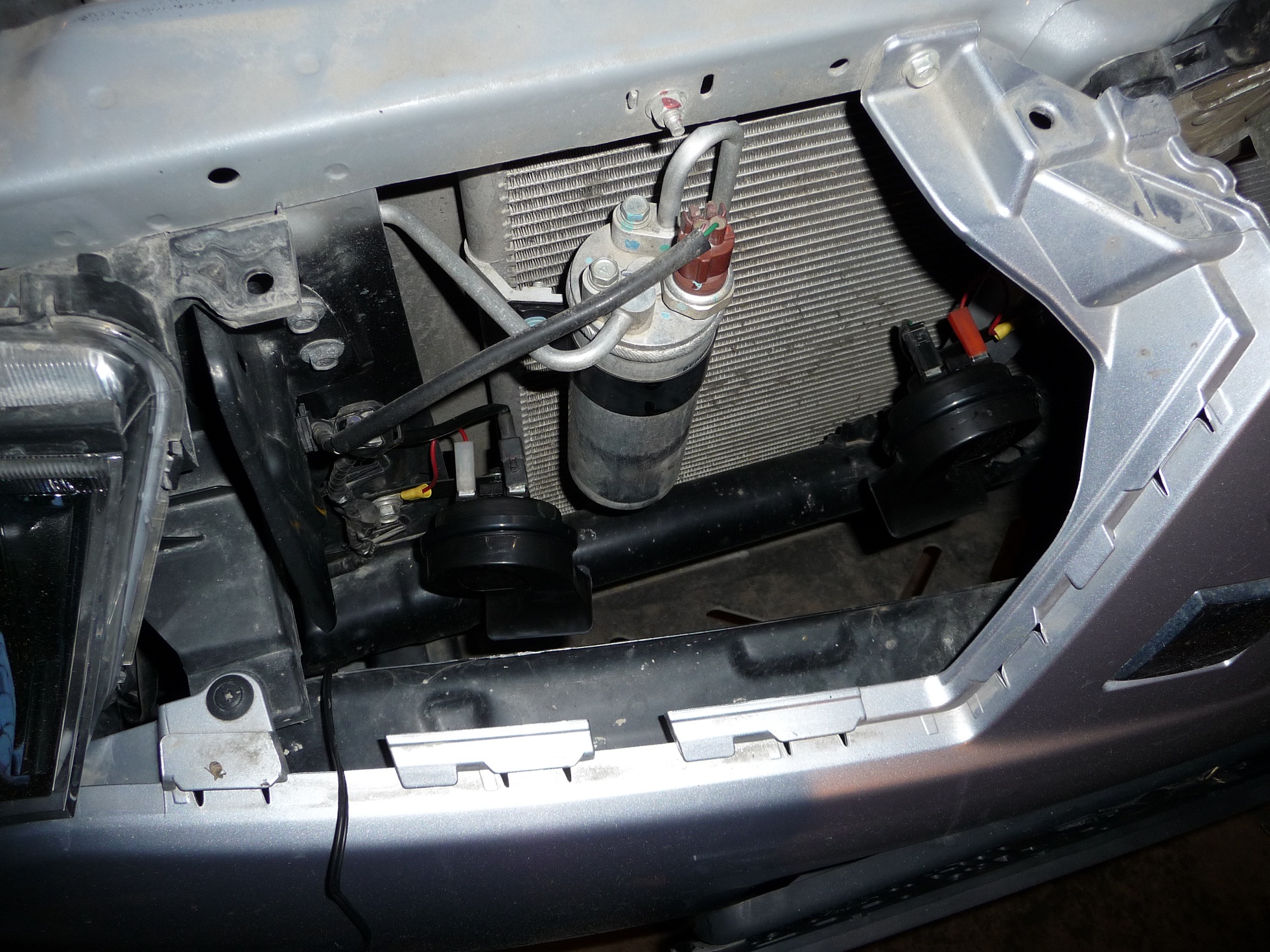

Поставил себе волговские, правда на коробке написано ПАЗ,ГАЗ :m/:
Оставил штатный низкий тон (тот что справа), чуть удлинил проводку, заменил предохранитель на 20А (на всякий случай).
Было так:
Стало так:
Теперь хоть не так стыдно на клаксон нажимать... ::-[:

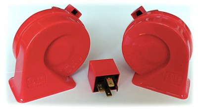

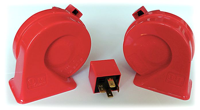

Запилил итальянские электромагнитные Стебли TM80/2L
ТТХ: http://www.stebel.it/stebel2012/product ... OMAGNETICS
Звук: http://www.stebel.it/stebel2012/suoni.a ... tm80_2.swf
Дудят нормально. Весят и стоят мало. Рекомендуют устанавливать предохранитель на 20 Ам . Цвет вульгарный, но иного не было. И главное: Homologated by CEE-ECE (Районированы для Центральной и Восточной Европы). Кто не в курсе, там за тепловозные или карабельные дудки .....надуют по самое счастье:)

Re: Нештатный звуковой сигнал на НМПС
Сообщение tu177 »
PERESVET писал(а):Запилил итальянские электромагнитные Стебли TM80/2L
А реле которое на фотки куда ставиться? и где купил?
PERESVET
Сообщения: 508
Зарегистрирован: 26 авг 2012, 00:27
Мой автомобиль(и):: Дизельный Паджерище Спорт с механической КПП
Откуда: Киев
Откуда: Киев
Благодарил (а): 153 раза
Поблагодарили: 65 раз
Сообщение PERESVET »
Реле было в комплекте. Не монтировалось. Предохранитель штатный заменен на рекомендуемый производителем сигнала.

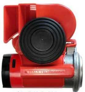

такую китайскую поставил, уже друга своего напугал, которые не знал о новом сигнале ::-D:
