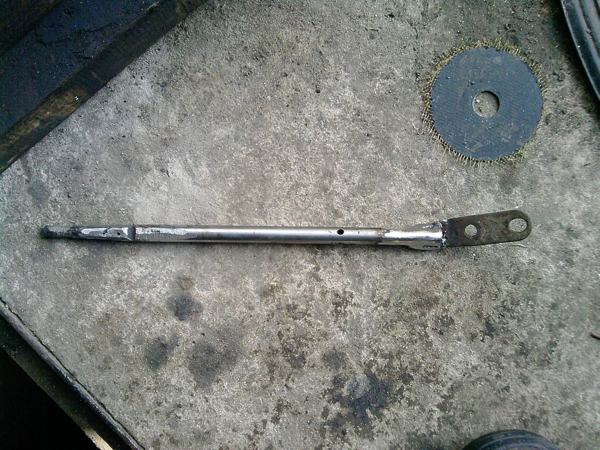

Вывел сегодня рычаг КОМа. Приварил к рычажку, к которому крепятся тросики, подходящий "прутик", замечательно подошел ползун раздатки :) . Прорезал дырку в полу и все готово. В пластиковой панели тоже имеется углубление в этом месте (у прульки). Теперь нужно чуть подогнуть рычаг, чтоб не мешала бобышка на нем включать 5-ю передачу, и найти подходящий пыльник. Ход рычага в полу составил около 10 см. По мне это решение более надежное чем тросики

Добавлено: 03 апр 2013, 20:44
Alessandro
