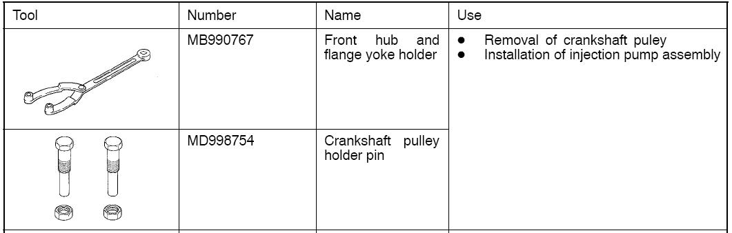

askor
Сообщения: 329
Зарегистрирован: 12 ноя 2010, 13:45
Двигатель:: 4M41 Disel
Мой автомобиль(и):: Mitsubishi Pajero Wagon 3
Откуда: Украина
Поблагодарили: 13 раз
Re: замена цепи грм 4м41
Сообщение askor »
Это вот такой ключ для фиксации шкива?

megranny
Сообщения: 6152
Двигатель:: дизель 4M41
Откуда: ЦФО,76
Благодарил (а): 16 раз
Поблагодарили: 79 раз
Сообщение megranny »
askor писал(а): Это вот такой ключ для фиксации шкива?
Кстати, еще хотел спросить - а фиксатор резьбы стоит использовать для болта шкива и прочих?
Ключ такой,но я сам делал-очдёшево и очсердито :mrgreen:
Насчёт фиксатора хз,мы так и не пришли к единому мнению,но я не стал наносить.
Болт,кстати,новый заказывал.И на ём также,как и на старом некая зелёнка нанесена,возможно это и е фиксатор,хз.
