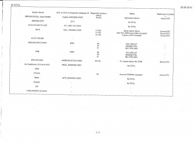

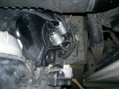

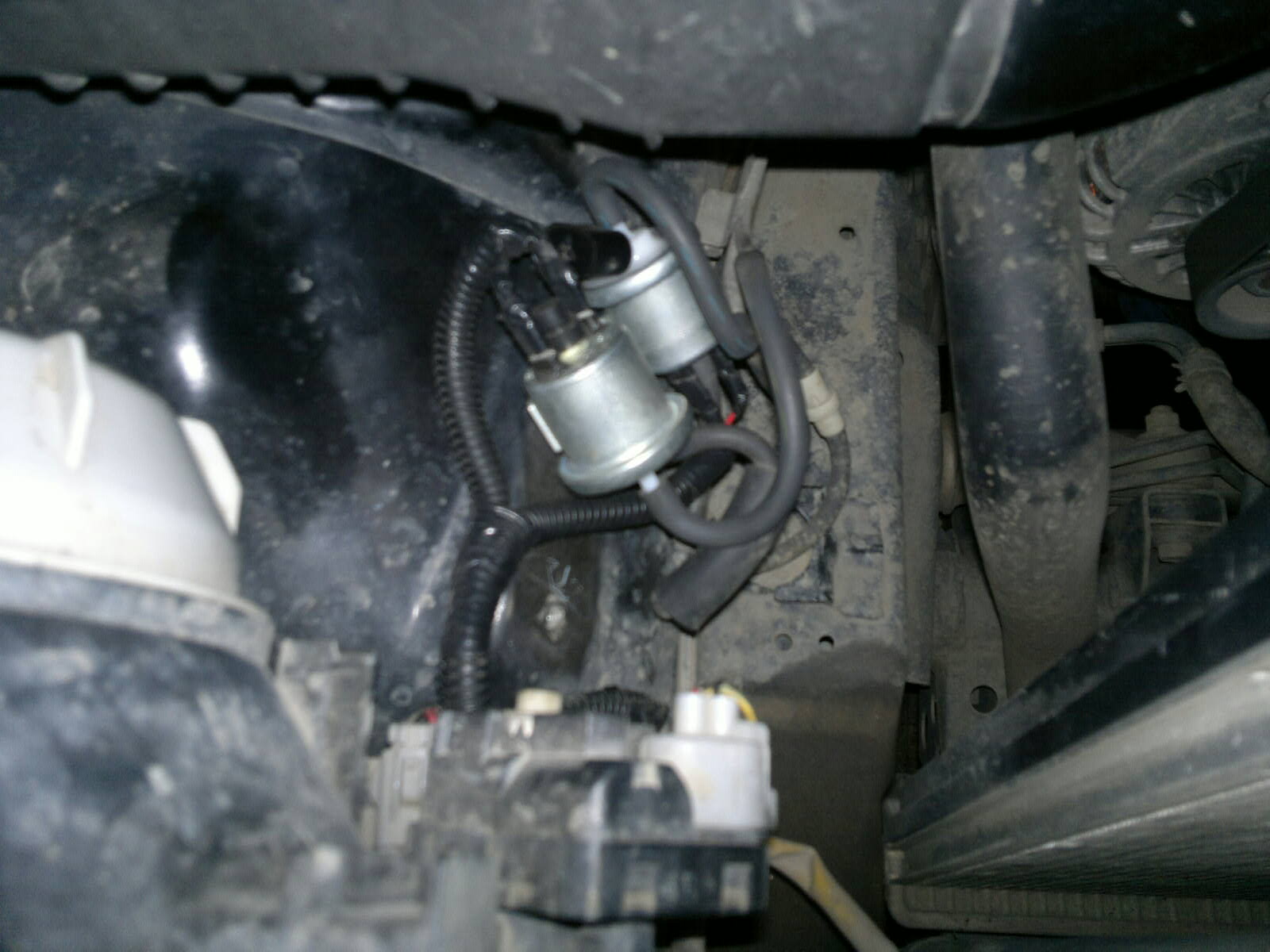

Поделюсь опытом, может быть - понадобится.
История вопроса:
- с утра раздатка оказалась в аварии;
- манипуляции с отключением аккумулятора, с переключением режимов, шатанием разъемов и проводов и т.д. по теме ни к чему не привели;
- поездка к ОД ни к чему не привела - сломался сканер;
- за 2 недели раза три появлялись с утра зеленые колесики;
- вторая поездка к ОД.
Результаты:
- какая-то ... мышь перегрызла провод датчика детонации;
- провод восстановили в стоимость диагностики (2200, "Автомир");
- пока все работает.
Выводы:
- искать неисправность без сканера проблематично;
- искать нужно не только в раздатке и мостах.

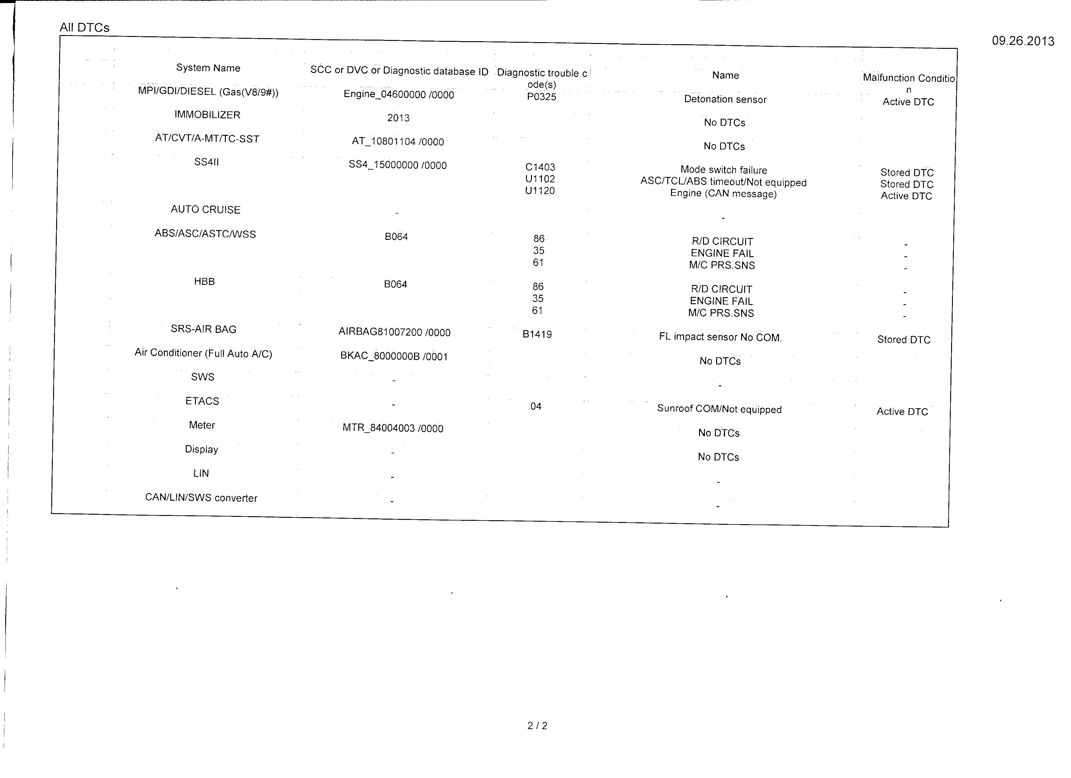

Может быть,
но погрызанный провод видел сам, распечатку прилагаю.

Ну и что с той распечатки?
То что был погрызан провод на датчике детонации, никаким боком, ну просто даже отдалённо не относится к раздатке.
А вот по ней (SS4II) ошибка С1403 ничего не сделали, так как мозгов не хватило.
Это так в двух словах
