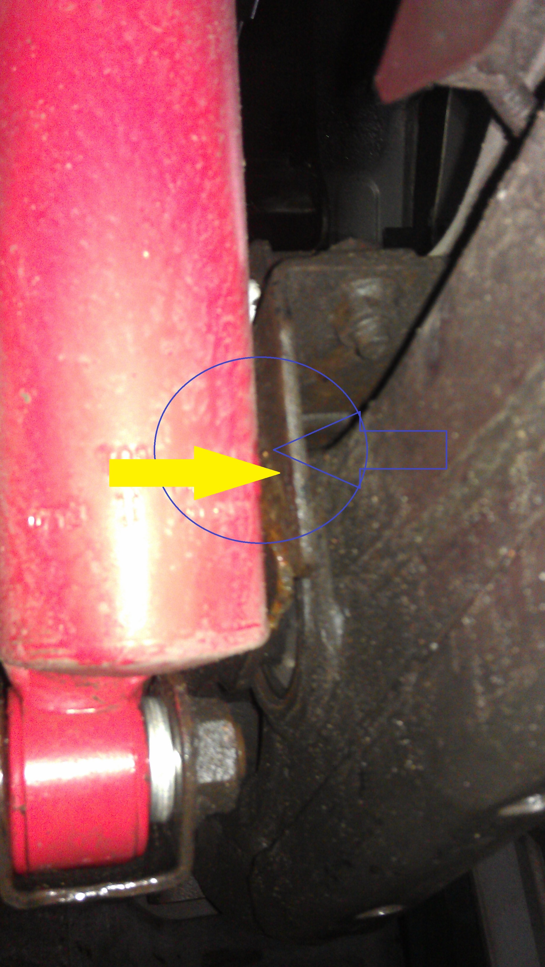

Я фото прикрепил, ты советовал еще бить по клюшке. Я стрелкой желтой указал правильно?

Неее, по клюшке бить нельзя. И не нужно. Рычаг то на сайлентах. Да и отношения к амику он не имеет.
Вот куда жёлтая стрелка у тебя показывает- примерно эпицентр удара. Ну там на месте разберётесь. Просто металл подвинуть от амортизатора нужно и всё.... А минимальный зазор до рычага, после вандализма
, должен быть не менее трёх мм.

Ну да, то я не так сказал))) по отэтой х...не, оторая букву Г на моем фото напоминает))
А по-поводу зазора, механник парень щупловатый, хилый, в предыдущий раз не добил зазор нужный, думаю завтра тоже врядли перестарается))

Всем, привет!
Лазили сегодня с механиком под машику, смотрели задний левый амморт Кони. Короче там все Оки. Видимо зазоры ушли только когда машинку вывесили на подъемнике (в процессе аниткора), а когда она на лапки стала, там все оказалось пристойно. По верхнему стакану и кромкой бака - ваще палец засунуть можно
, а по нижнему стакану и кронштейном на клюшке зазор 2-3 мм
