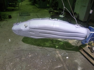

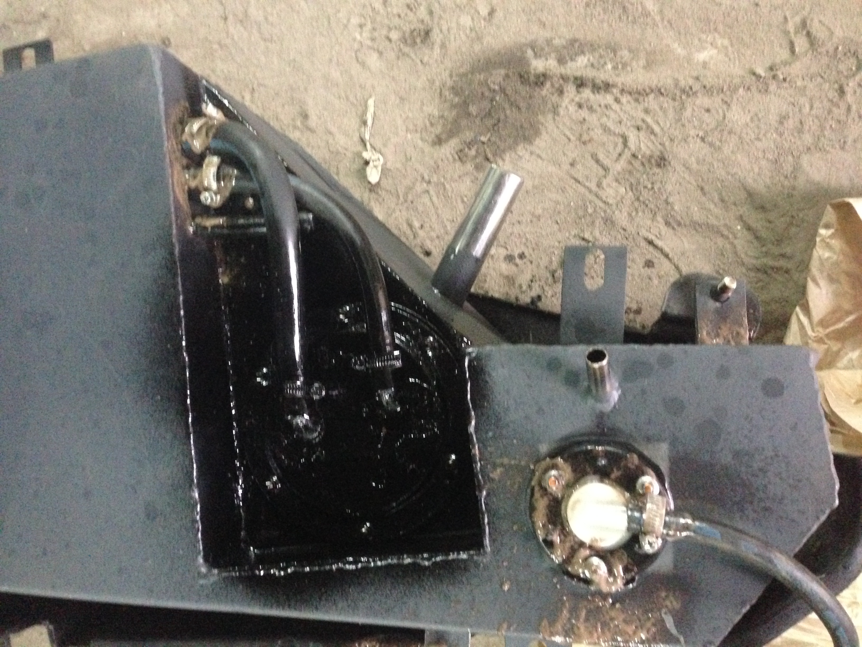

А можно бак отчистить, обработать BODY 960 и залить жидкой резиной типа Plasti Dip? (а то баночка вроде валялась, покупать что-то новое лень).

Corsair писал(а):А можно бак отчистить, обработать BODY 960 и залить жидкой резиной типа Plasti Dip? (а то баночка вроде валялась, покупать что-то новое лень).
Чистое железо прекрасно предохранит и любой антигравий. Но что предотвратит ржу изнутри???
Только постоянное применение связывающих воду(конденсат) составов.
предовратит ржу двух компонентный кислотный грунт.
Купил сегодня, как на пару страниц выше
и
Изображение,
буду в субботу чистить и мазать.

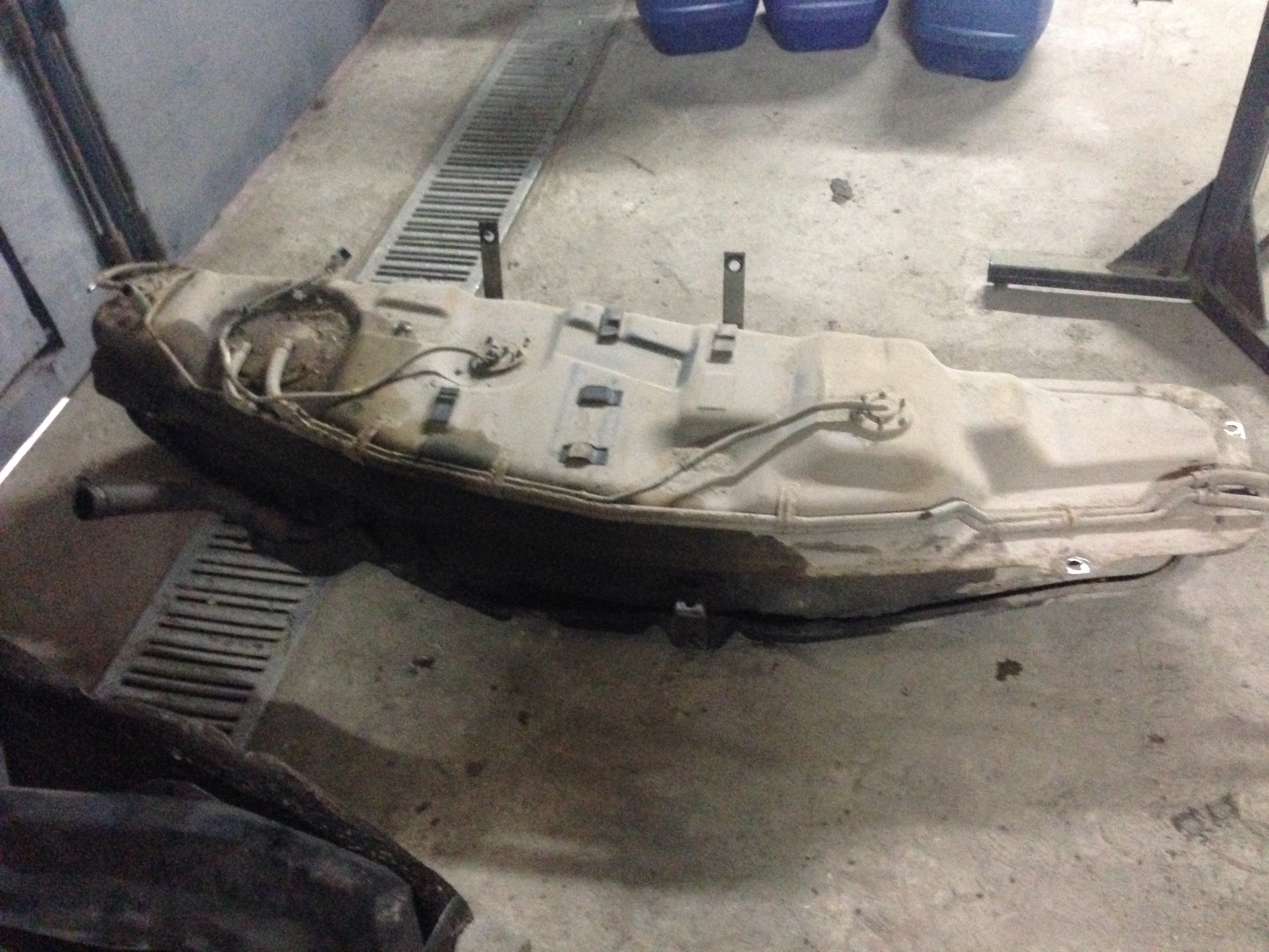

У моего П4 сгнил,потёк бак,совет прошу, ремонтировать есть смысл или нет???

    Игорь68 писал(а):У моего П4 сгнил,потёк бак,совет прошу, ремонтировать есть смысл или нет???
    Ну как тут уже говорили, что "варить" смысла нет, всё равно сгниёт со временем! Изнутри никак не обработать(проблематично точно)! Плюс происходит "отслоение" внутреннего покрытия! ну и "ржа" которая образуется внутри бака, не очень полезна для "топливной аппаратуры"!Я лично, экспериментировать не стал, заказал из "нержавейки"! Если делать "для себя", то думаю можно "раскошелиться" на бак, хотя признаю, цена не 5-ть рублей!! А если авто "на продажу", то можно и "заварить"! Да простит меня бог, за такие слова :O:-): Всё "ИМХО" конечно!

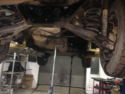

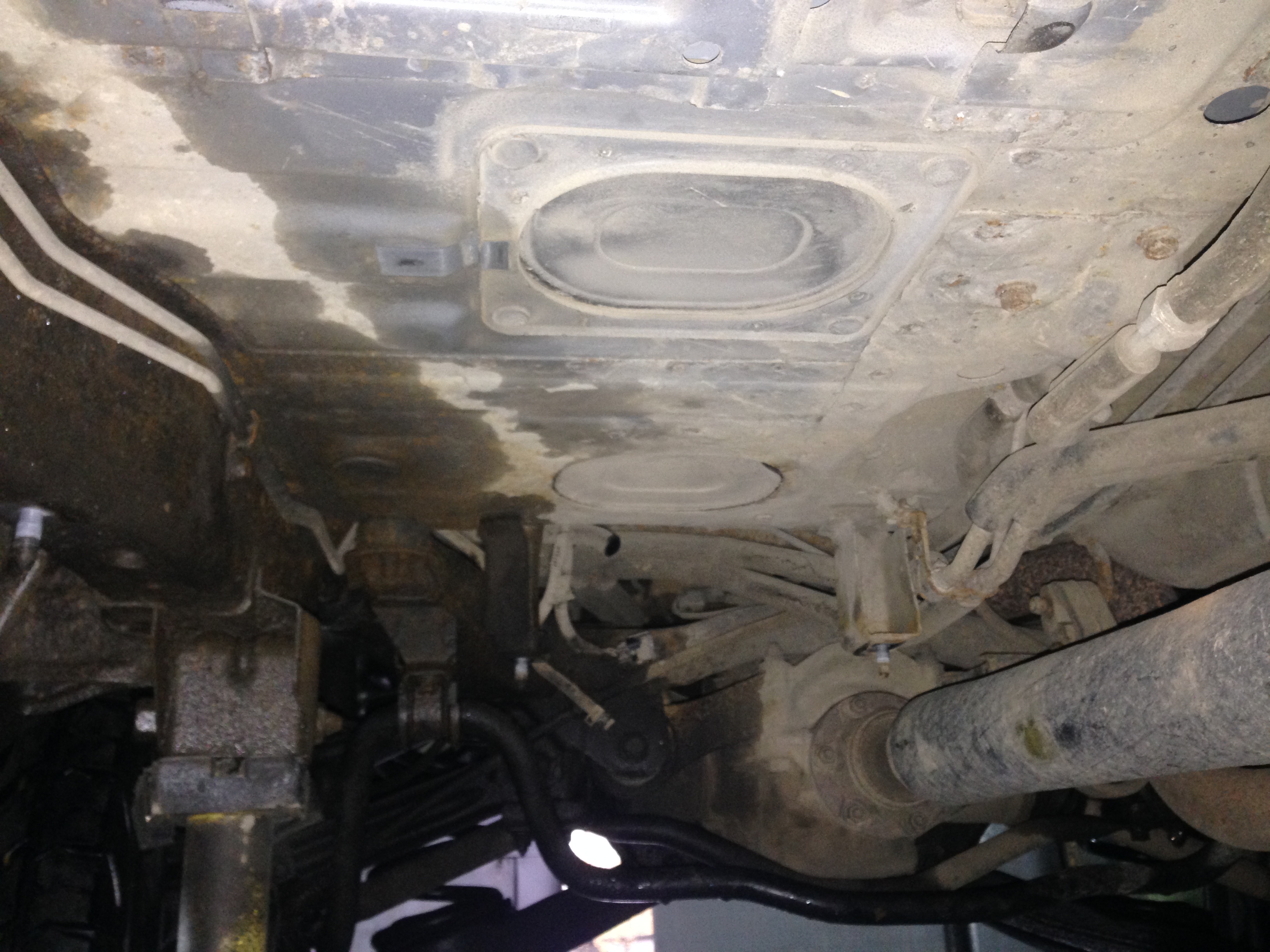

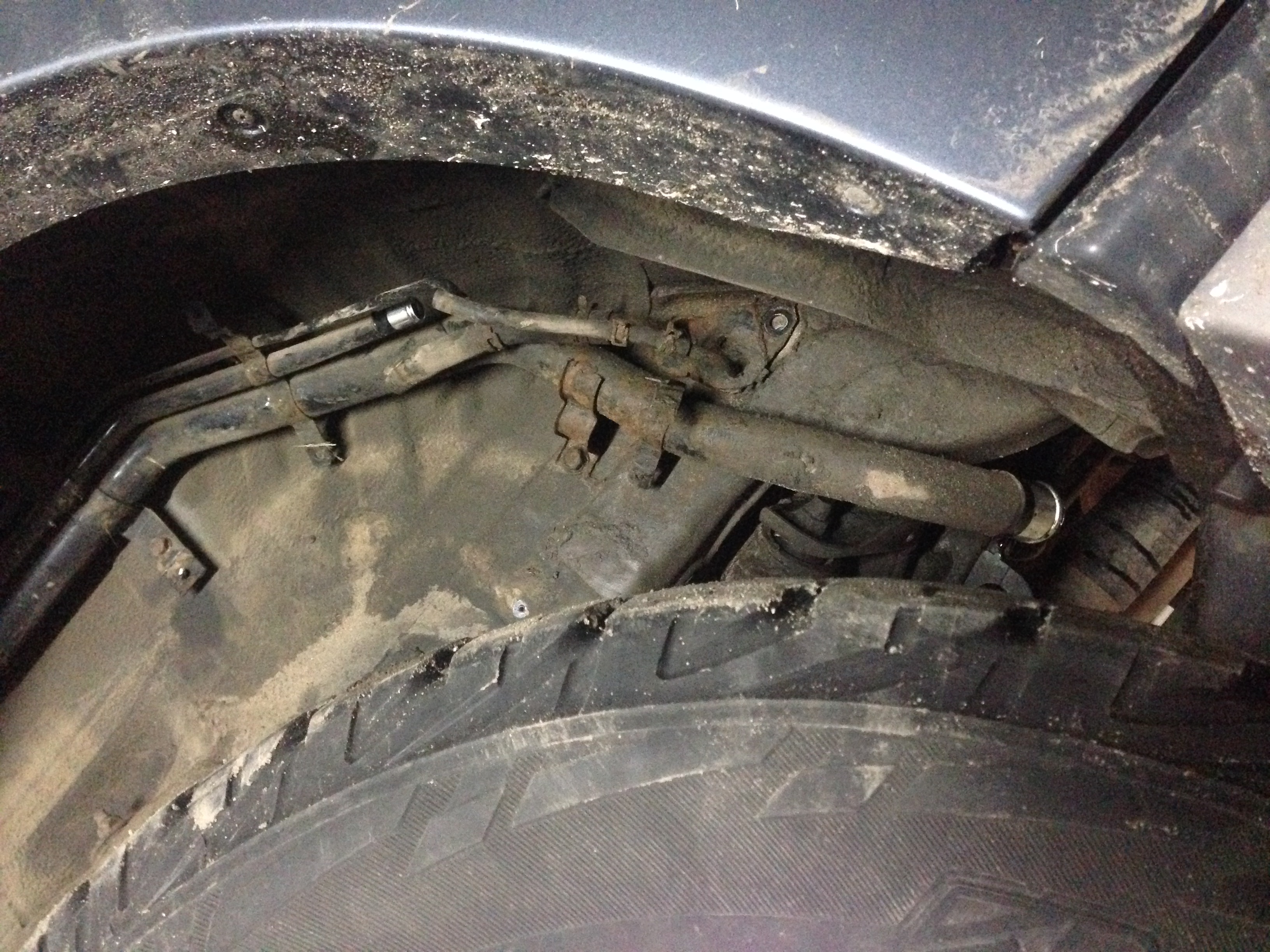

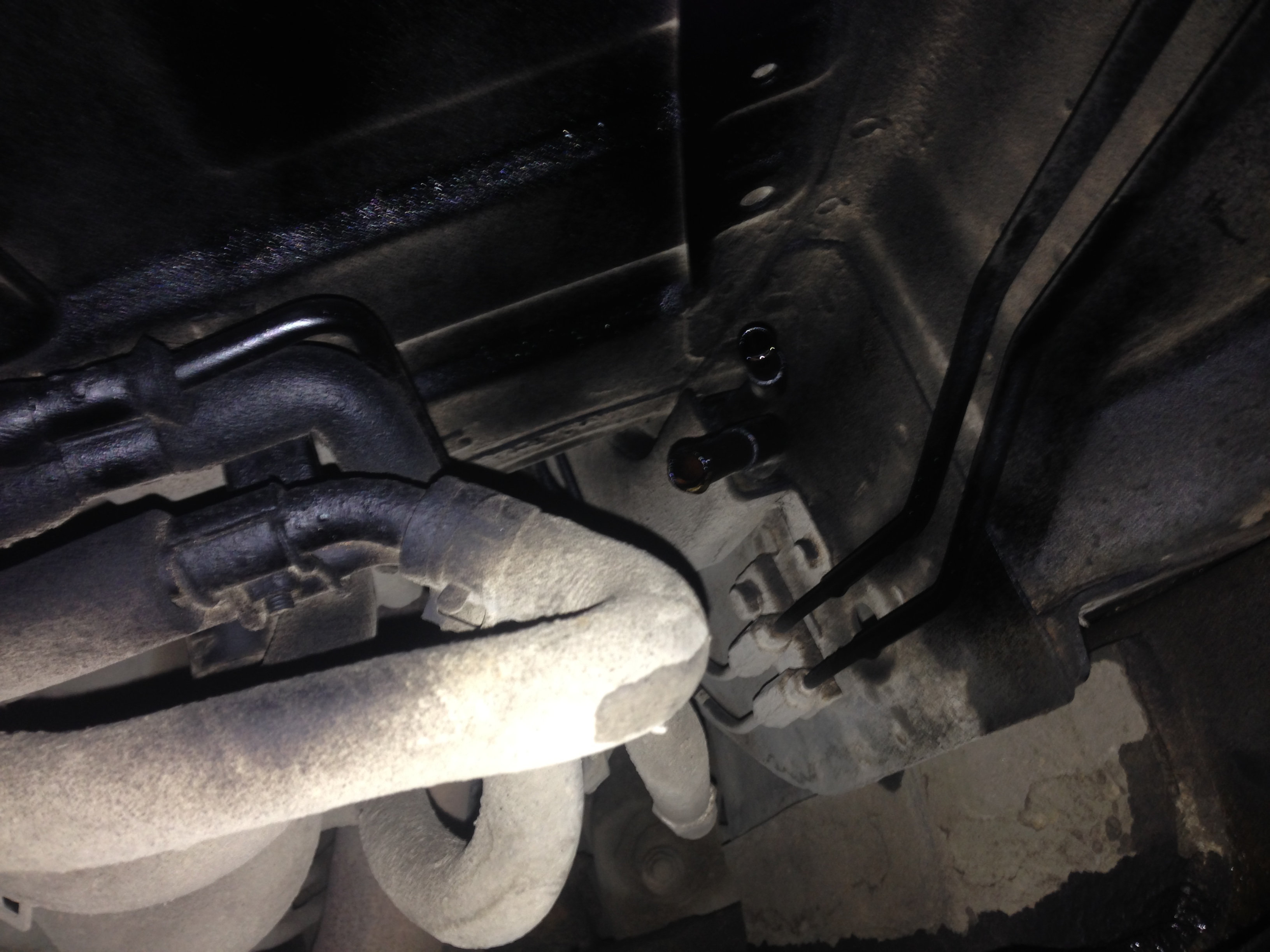

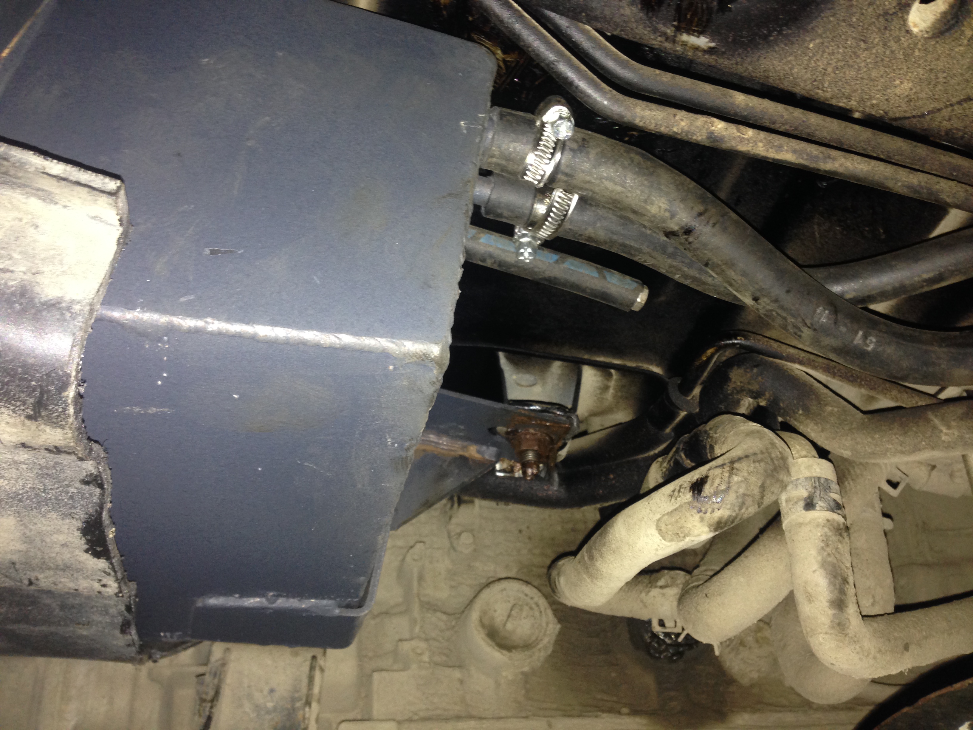

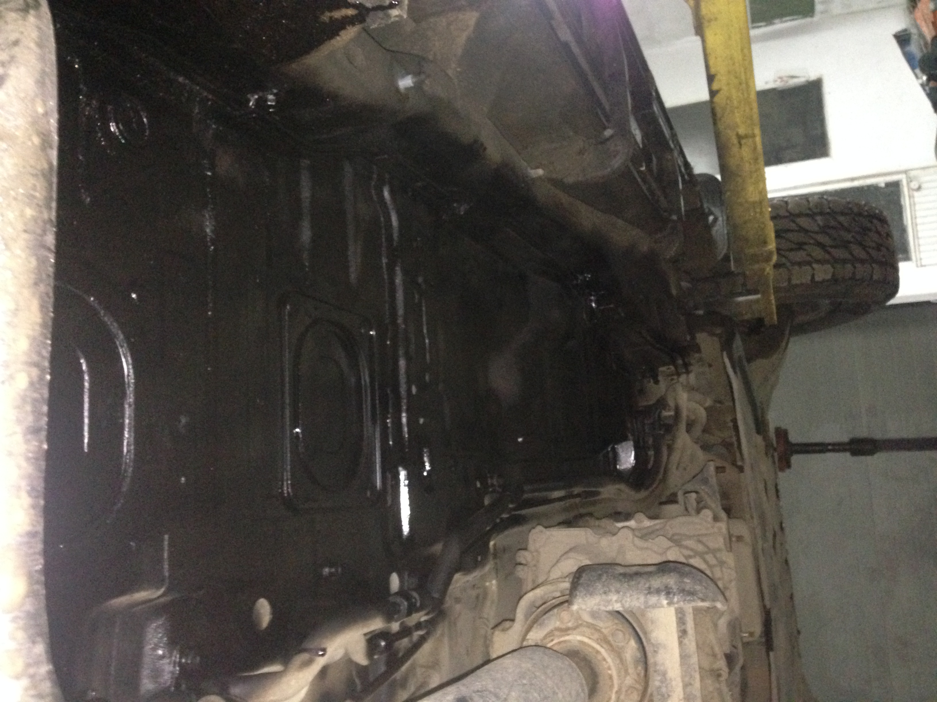

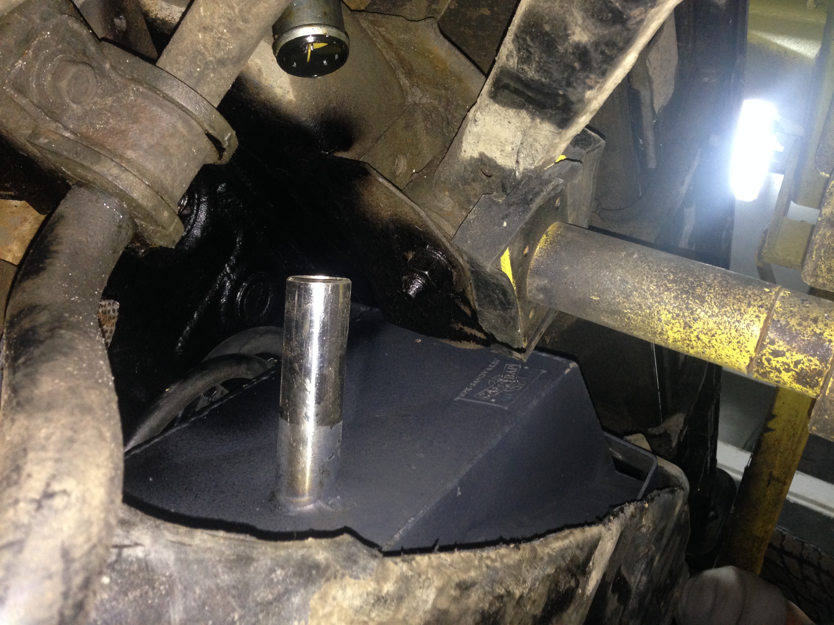

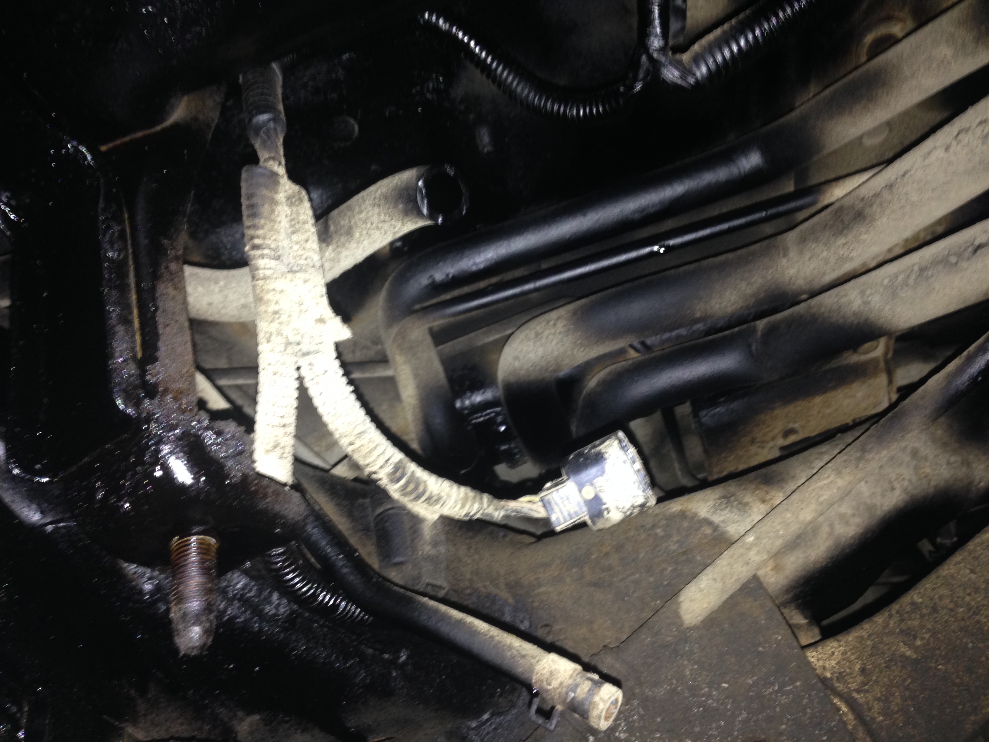

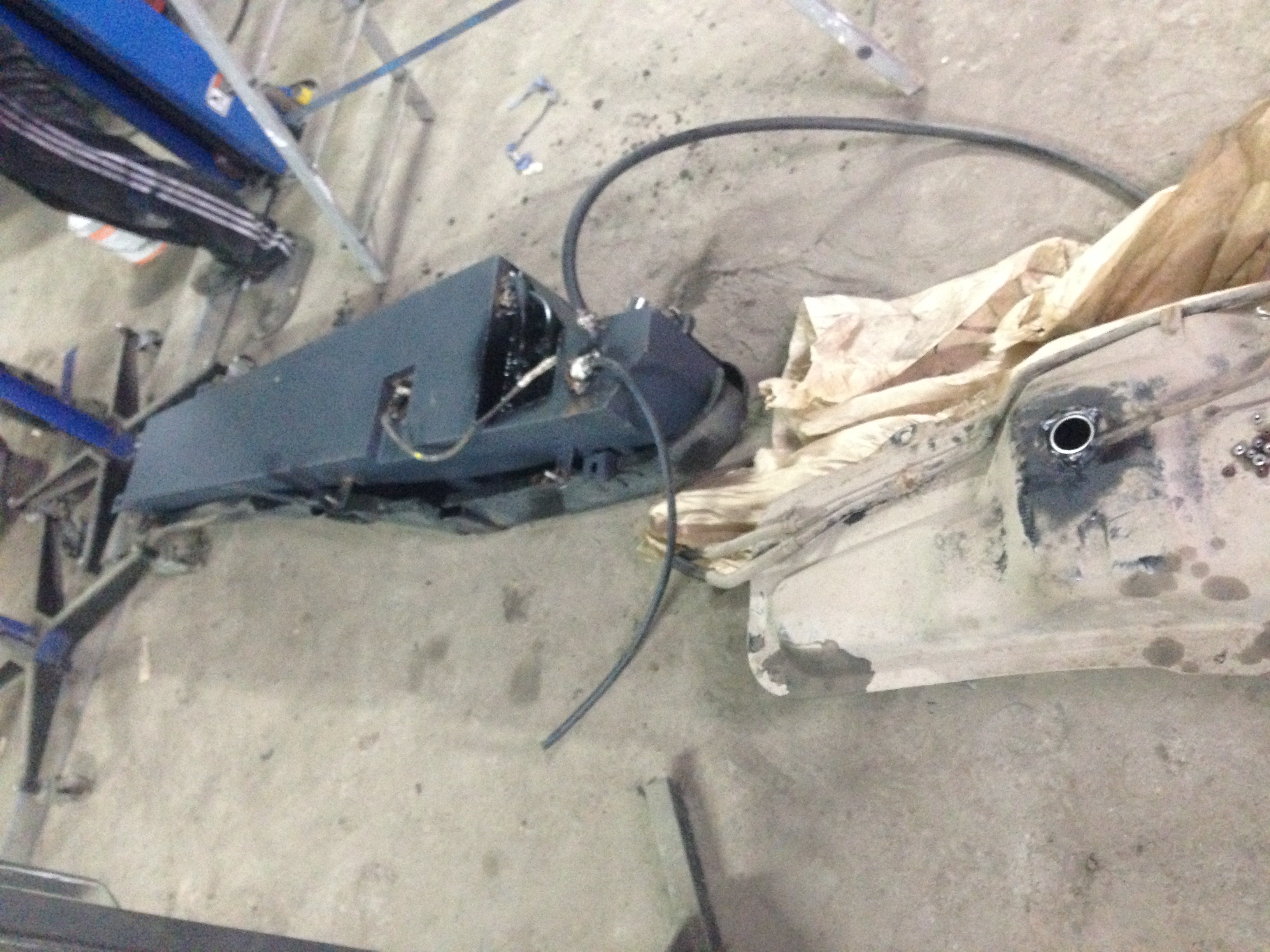

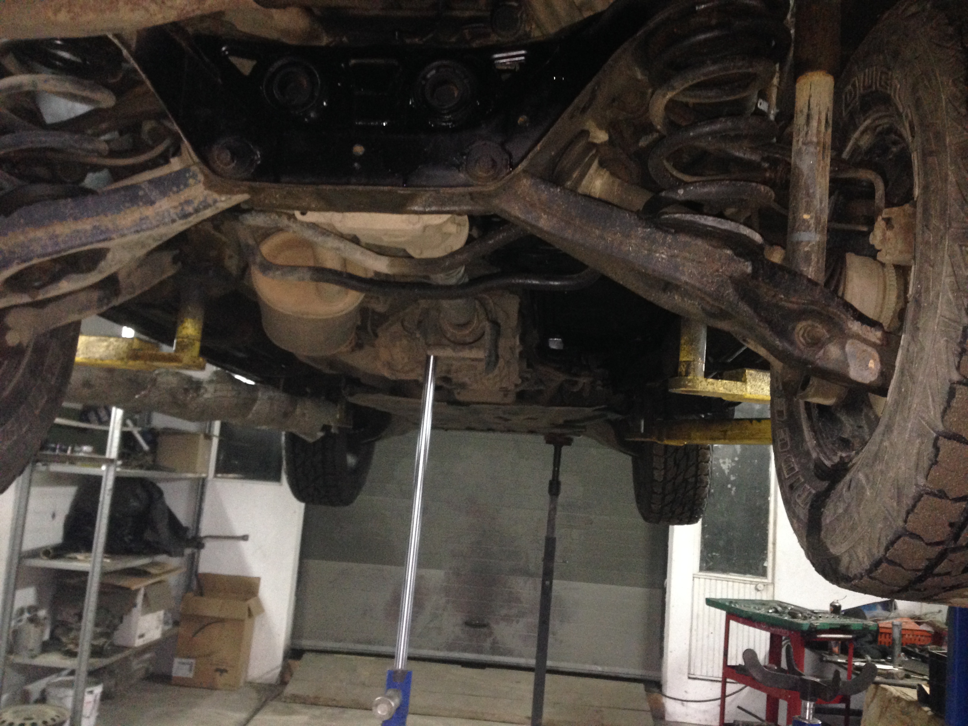

        Вот и мой жорик с новым баком, замена прошла в течении 3,5 часов,у ребят процесс налажен.По деньгам как обговаривалось ранее 29т.₽ бак,6т.₽ установка плюс расходники. Я доволен,если в эксплуатации не подведёт!
        В новый бак(стандарт-нержавейка) влезло три канистры по 30 литров,ну может лит в одной остался.Я их четыре привёз с собой!

          Извиняюсь,с телефона фото:*THANK*:

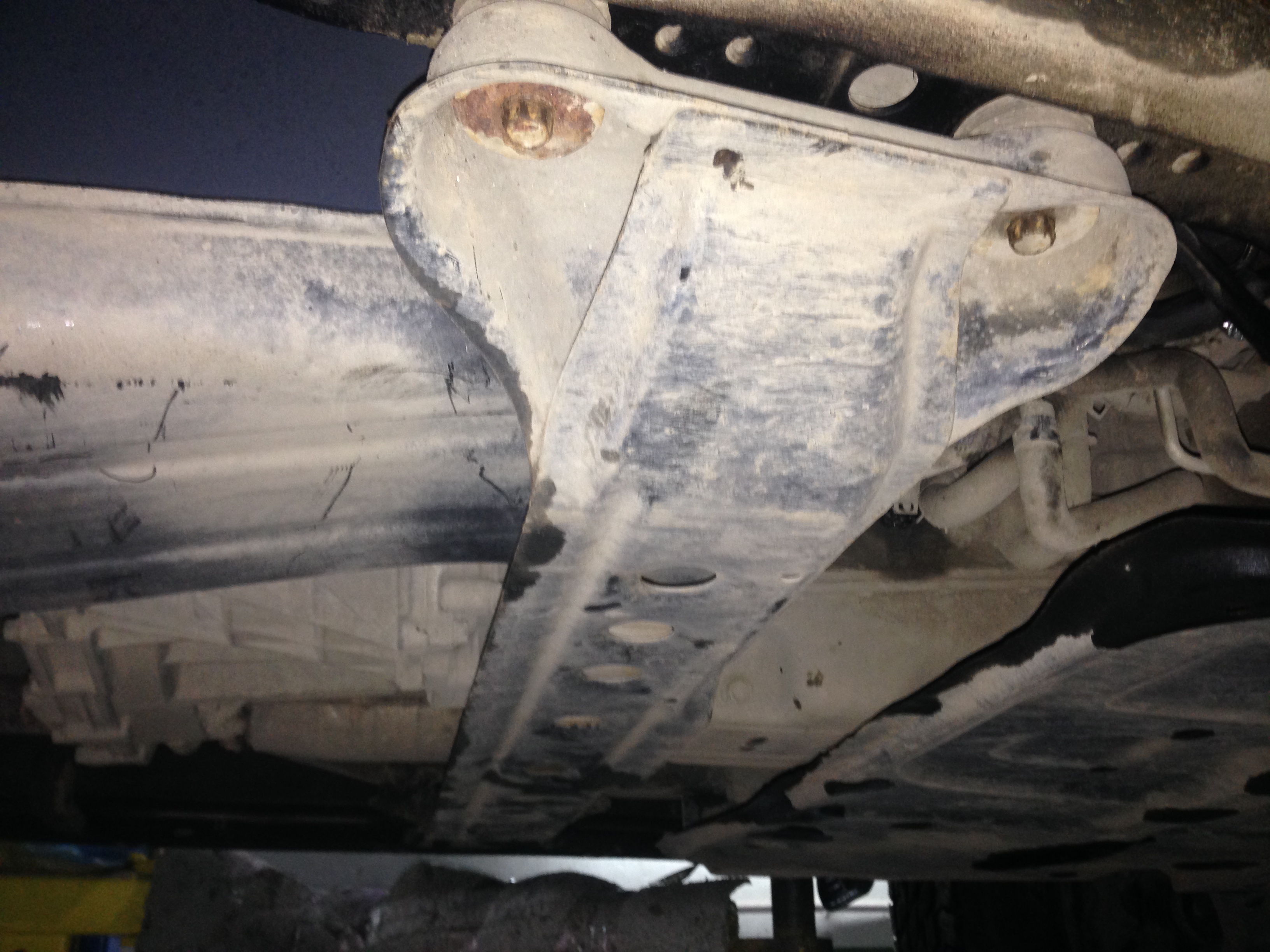

            Чем обработали "днище" под баком?
            Игорь68
            Сообщения: 590
            Зарегистрирован: 25 янв 2009, 01:25
            Двигатель:: ДИЗЕЛЬ
            Мой автомобиль(и):: ПАДЖЕРО-4 WAGON
            Откуда: М.О.Балашиха
            Благодарил (а): 9 раз
            Поблагодарили: 11 раз
            Re: Топливный Бак
            Сообщение Игорь68 »
            Баллончик в автомаге дали объяснил, что для днища, а как название не помню :-((

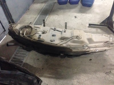

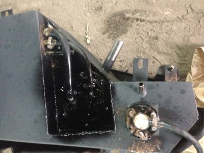

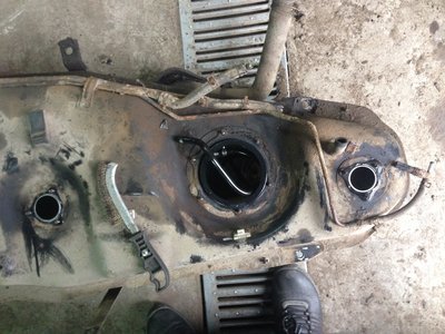

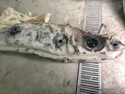

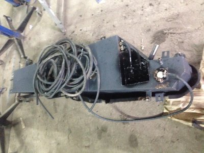

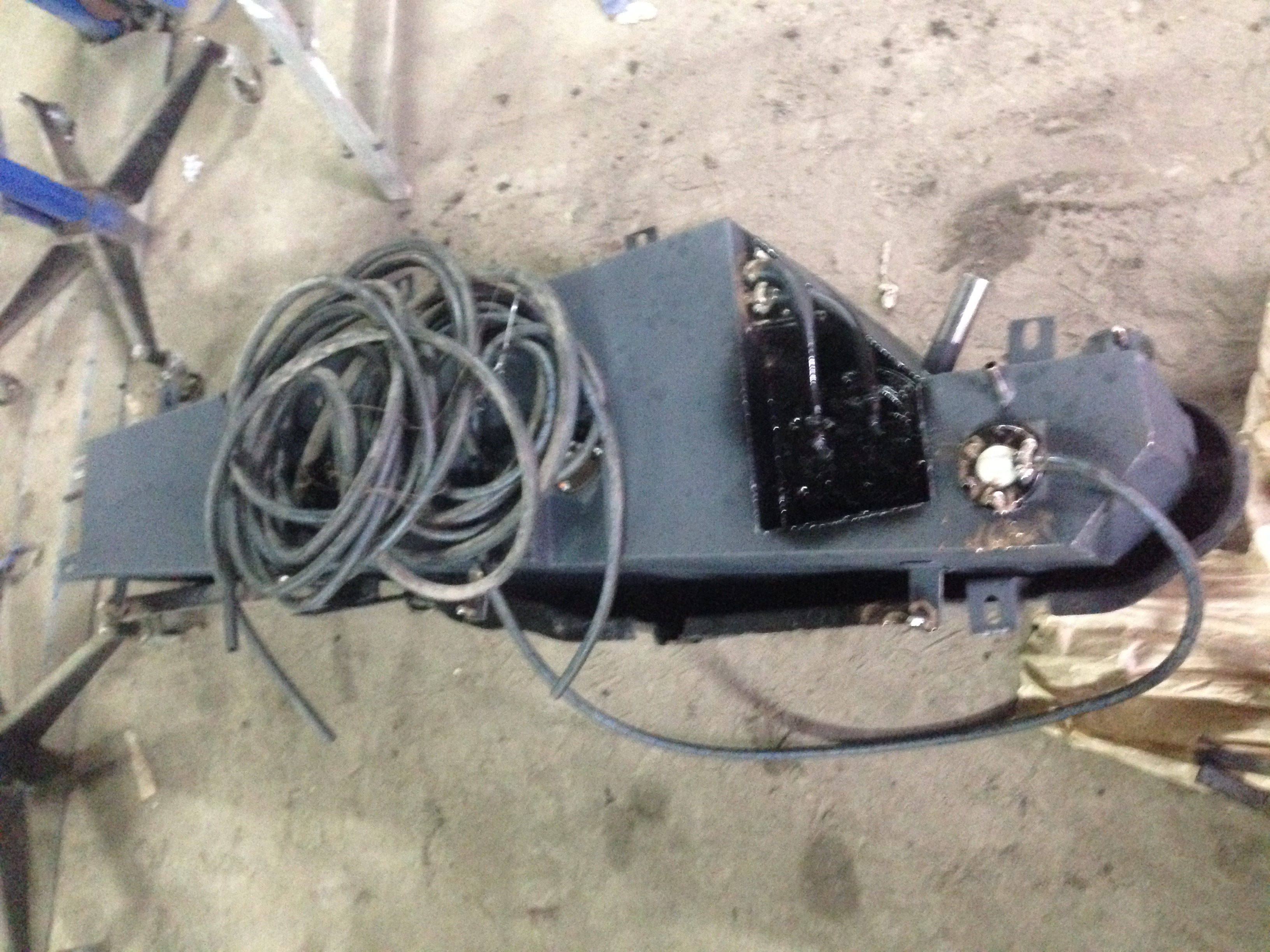

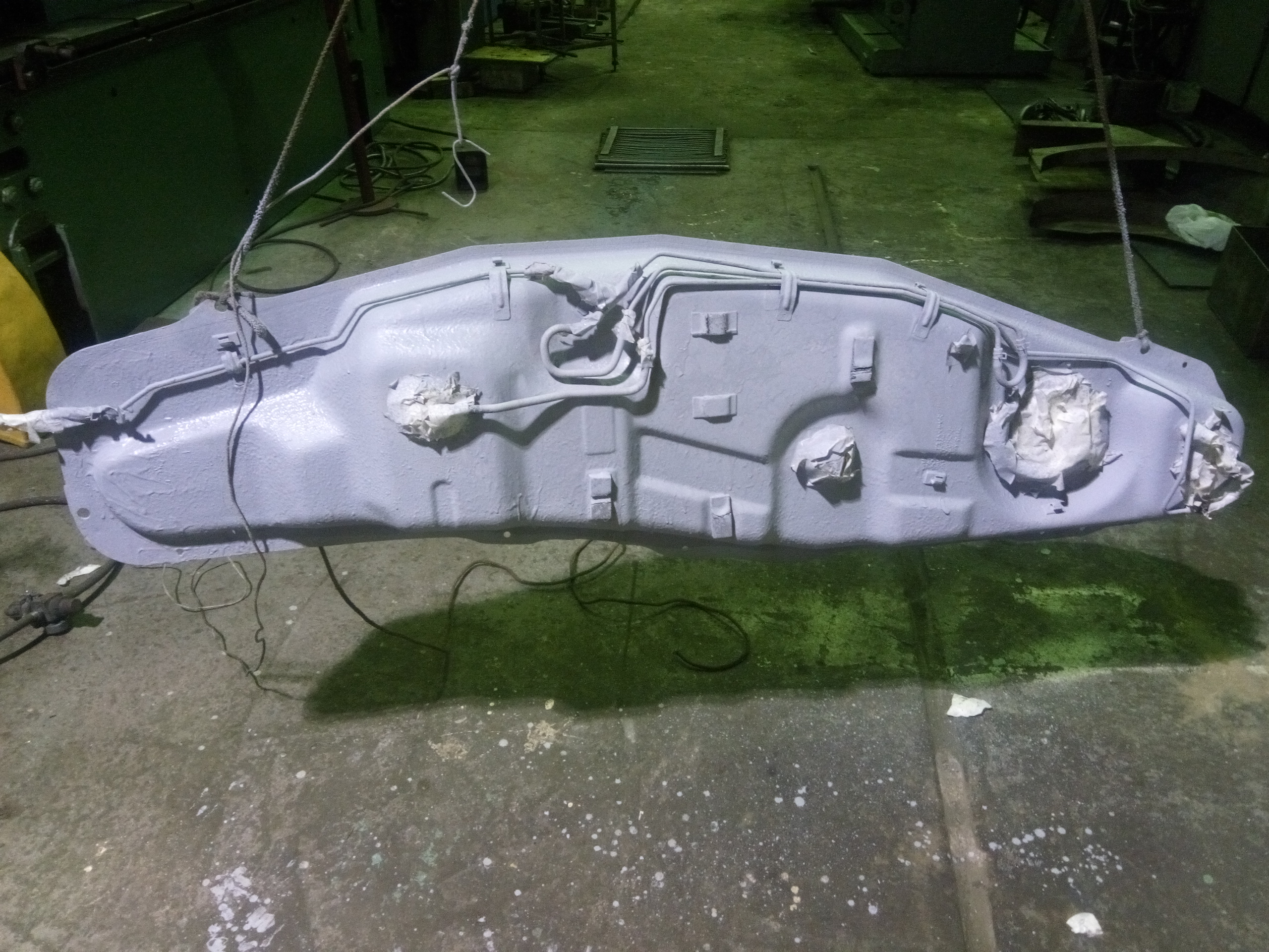

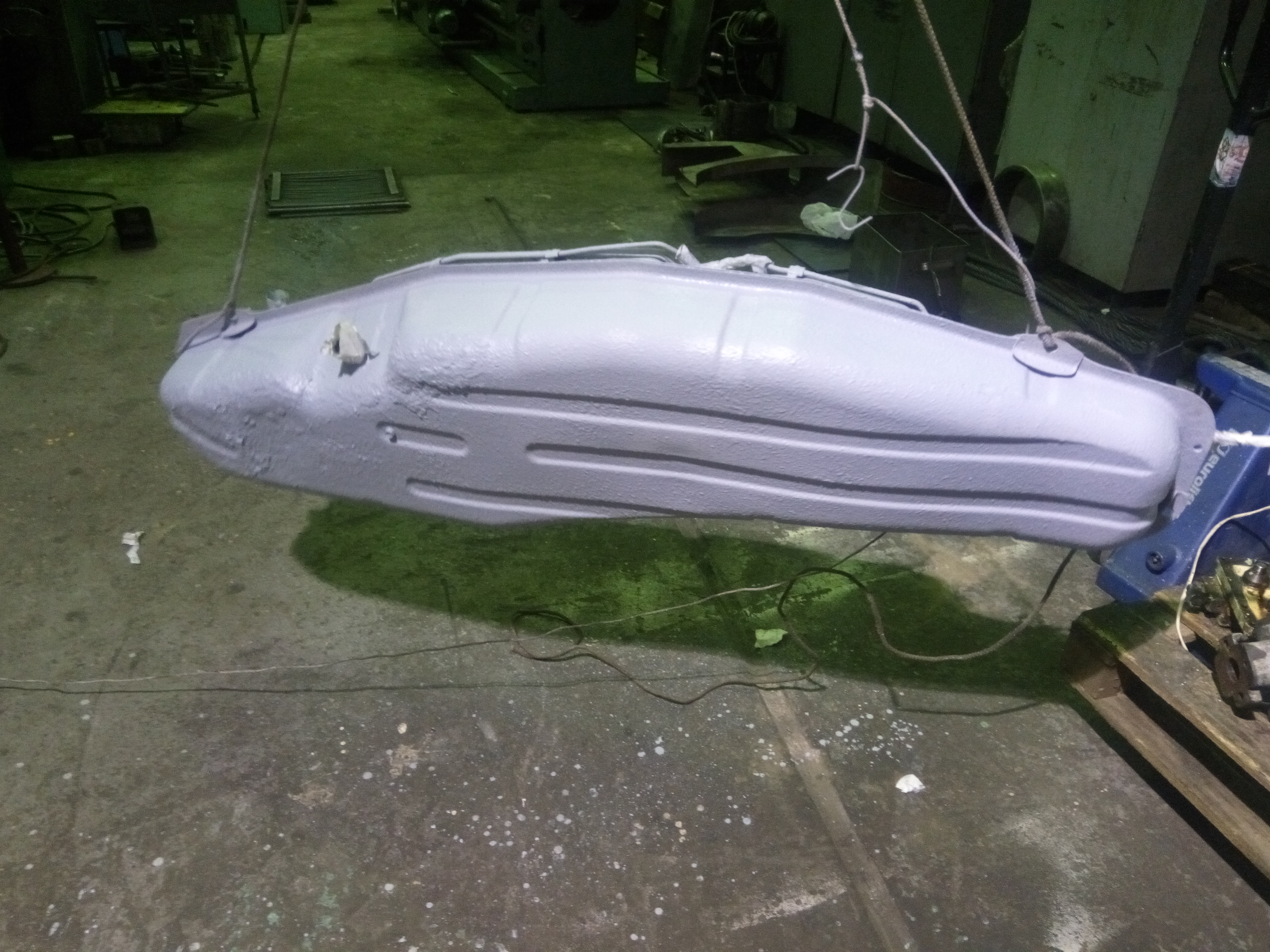

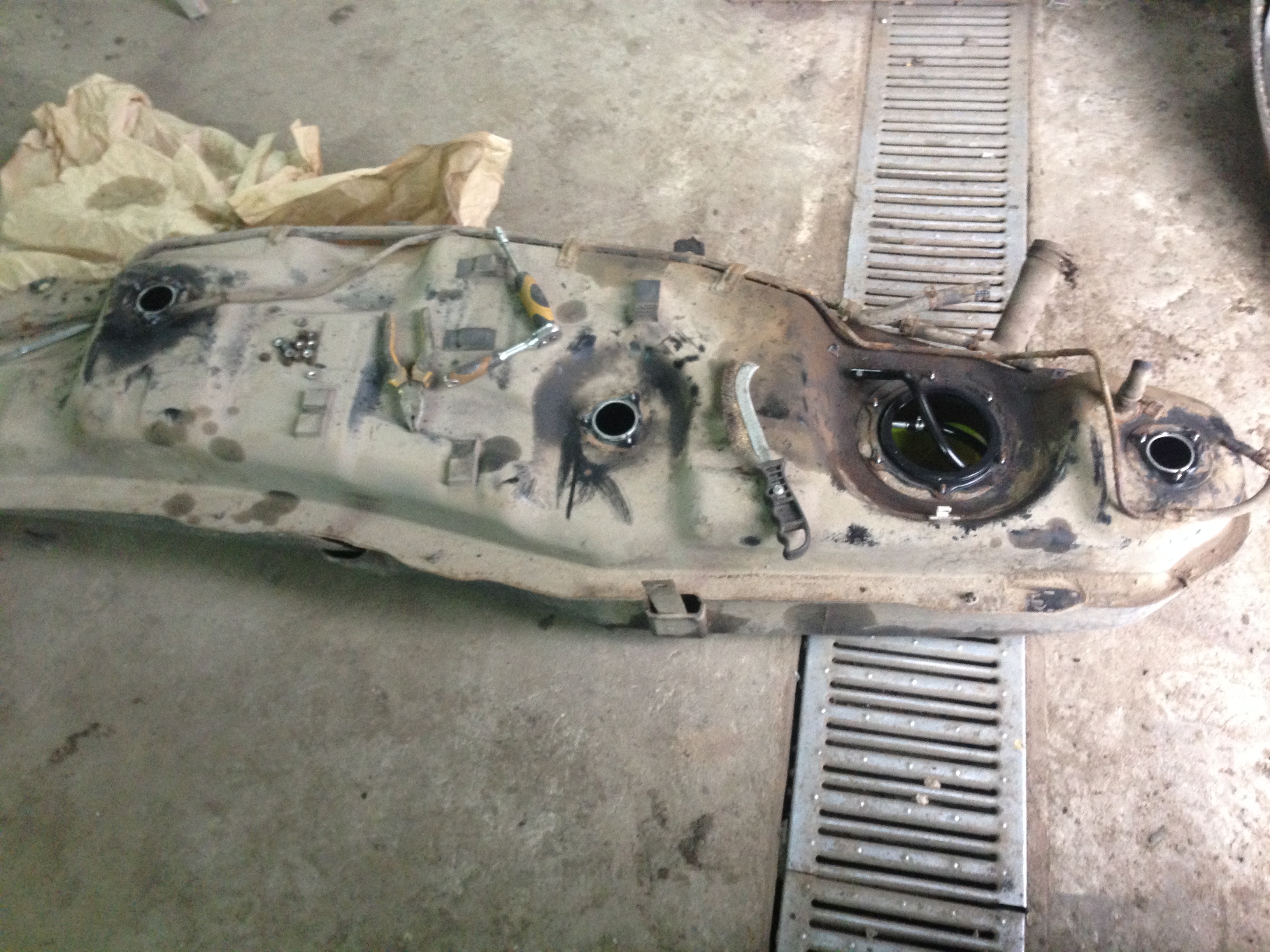

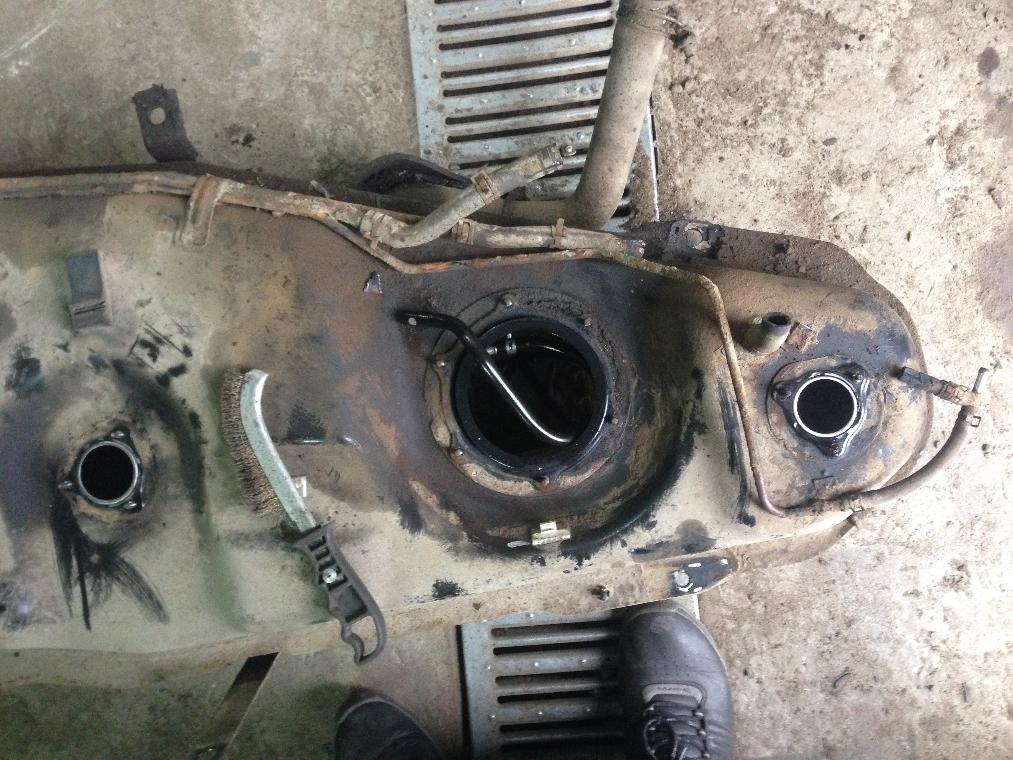

              Снял, сделал,... Зачищал до металла, пролудил, запаял, опресовал давлением, эпоксидный грунт, антигравий думаю поживет.... Заодно поменял и.фильтр и сеточку до кучи...
