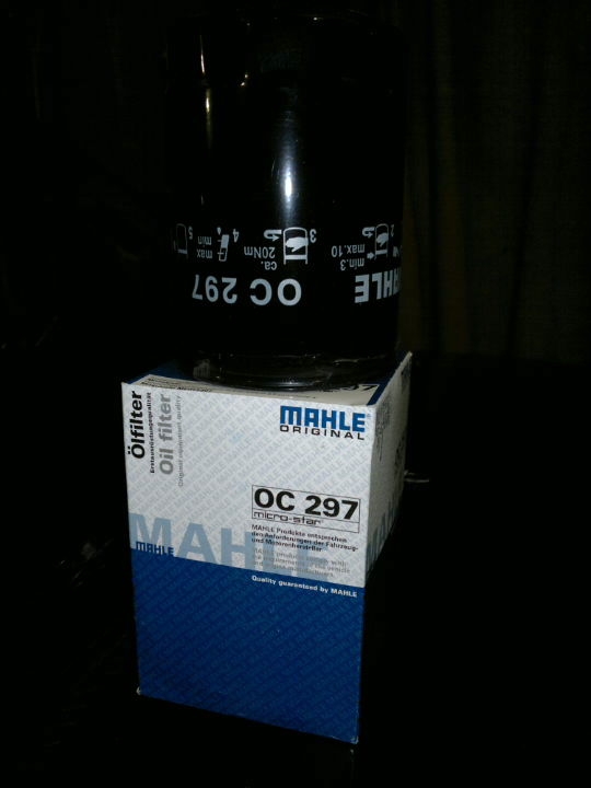

После смены масла з филтром всякие мергания прекратилисЯ
.В энтот раз ориджинал не стал куплять,поставил Кнехт-Мале
Так что вывод напрашивае такой-мергание было из-за филтру.Спрашивае,зачем платить боле
