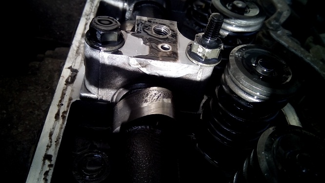

По мимо треска цепи, всетаки смысла нет от новой без замены шестерней, еще и обрыв ремня грм...

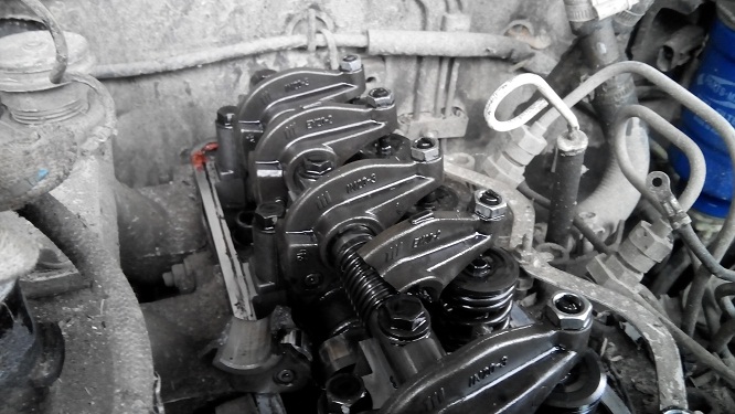

До поездки все думал срезать ремень балансиров, на всякий случай, но не до него было. И вот на обратном пути, в темноте, в лесу, в колее от лесовозов машина глохнет. Просто на холостых.. Я еще подумал, что провод отсечного клапана оторвался (было такое :)), покрутил стартером, нагрузки нет и тут я начал думать о плохом... а чего думать - полез снял крышку и тут все понятно. Со мной только чирк с нерабочей лебедкой и у меня механика :) Он сам по колее еле ползает, а тут еще меня нужно тащить. Хорошо были близко к выезду. В общем несколько часов ковыряний и мы на грунтовке и дальше трасса, там конечно его движка хватало за глаза :)
Вскрытие показало - ремень балансиров на месте :? сломан один рокер. По ходу дела просто пришло время ремня... хотя прошел он от силы 30к. Рассмотрев его увидел, что зубы уже отваливаются. Не понравилось что на нескольких кулачках распредвала есть раковины, хотя он всего год отработал, при чем не так давно регулировал клапана и специально рассматривал все поверхности, даже намеков не было. Вот думаю может зазор маленький поставил.
В общем решил я перекинуть распредвал и ось с рокерами со старой родной гбц, там они в норме. Вообще интересно сделано, что не клапана гнет (не должно, эксплуатация покажет), а рокер является слабым звеном, а его заменить гораздо легче и дешевле (вполне можно зип возить из ремня и двух рокеров). А ремень балансиров все же сниму...

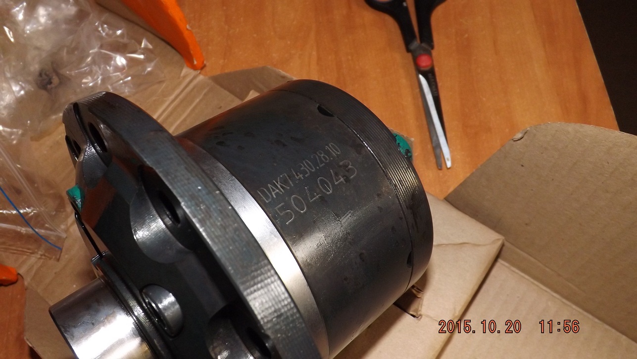

Установил таки себе эту штуку в перед, буду свое мнение составлять...

Jenek писал(а):Установил таки себе эту штуку в перед, буду свое мнение составлять...
Только как на зло цепь кончилась в раздатке, новая была, отходила 2 года...
Жень, сам ставил? как пару отрегулировал?
не, только редуктор снимал. Т.к. блокировка капризна к перегреву (герметик болтов, так пишут) и чтоб не было потом нареканий на неправильно выставленный зацеп, решил отдать проверенному спецу

Re: Черный кабрик
Сообщение kyzya11 »
Как пишут в описании, сзади ручничком можно помогать, а спереди? тормозами просто?

kyzya11 писал(а):Как пишут в описании, сзади ручничком можно помогать, а спереди? тормозами просто?
ну да, хотя я это слабо представляю. Но тут дело в том, что 90 это не совсем степень блокировки, а скорей процент когда она заблокируется. Т.е. если засаду проходить ходом то она будет работать, вот если трогаться... в общем все проверю, если она до этого не развалится :)
Тоже себе такую присматривал :) вот только отзывы противоречивые :*SCRATCH*: Ты,как протестируешь,отпишись плиз :)

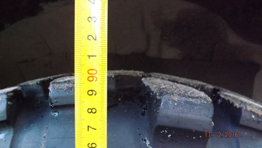

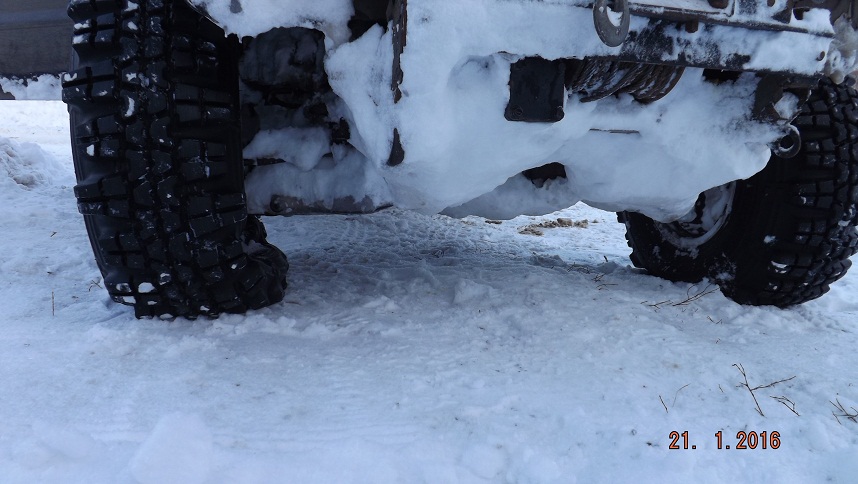

Решил таки Симаки обуть и сдуть их, чего уж зря таэрлоки. Сдул на глаз, потом выяснилось что от 0.1 до 0.2
Глубина была явно не дорыть, так что на 1900 оборотах и пошел... В принципе мнет хорошо, но размерчика не хватает, думаю 36/13.5 было бы самое то, уже задумался :)
Плюшка на боковом уклоне своеобразная :) Но никаких грыж и т.п. нету, и ПВХ не треснул
