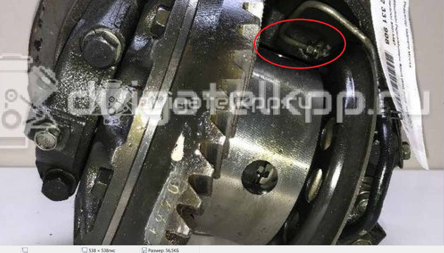

Здравстауйте . Проконсультируйте кто знает . Не включается блок заднего моста. Компресор шланги все исправно при включении 2-3 сек компресор замолкает блок на подвешеных колесах не блокируется проблема в самом редукторе есть редуктор 4.100 крепится на 12 шпилек у меня 3.917 12шпилек скажите сам блок подойдет если переставить с донора 4.100 в свой 3.917

Виктор 38 писал(а): Проконсультируйте кто знает . Не включается блок заднего моста. Компресор шланги все исправно при включении 2-3 сек компресор замолкает блок на подвешеных колесах не блокируется проблема в самом редукторе есть редуктор 4.100 крепится на 12 шпилек у меня 3.917 12шпилек скажите сам блок подойдет если переставить с донора 4.100 в свой 3.917
Трубочку металлическую на мосту пошомполи мягкой проволокой медной аккуратно. Может заросла ржой изнутри.

Проюовал пихать провлоку на месте не получилось надо редуктор снимать есть подозрения натрубку внутри моста но если вдруг блок убитый вот и спрашиваю размер то один у редукторов пары разные а вот блок у них одинаковый или нет

Куда вы проволоку пихали?

Откручивал штуцер на редукторе и туда пытался прочистить аккуратно 5см прошел и изгиб трубки все на этом

Виктор 38, Компрессор отключается и по разряжению то же. Проверьте "гриб" на трубке.

Loafer писал(а): Компрессор отключается и по разряжению то же. Проверьте "гриб" на трубке.
НЕ ОТКЛЮЧАЕТСЯ.
Просто не хватает силёнок прокачать.)
При этом питание с мотора не снимается.
Снимается только по давлению .

SNOOPER, Если полностью исправный, то отключается. Там релюха по давлению-разряжению работает.

Виктор 38 писал(а): Откручивал штуцер на редукторе и туда пытался прочистить аккуратно 5см прошел и изгиб трубки все на этом
Естественно всё.
Только снимать и проверять на снятом.
