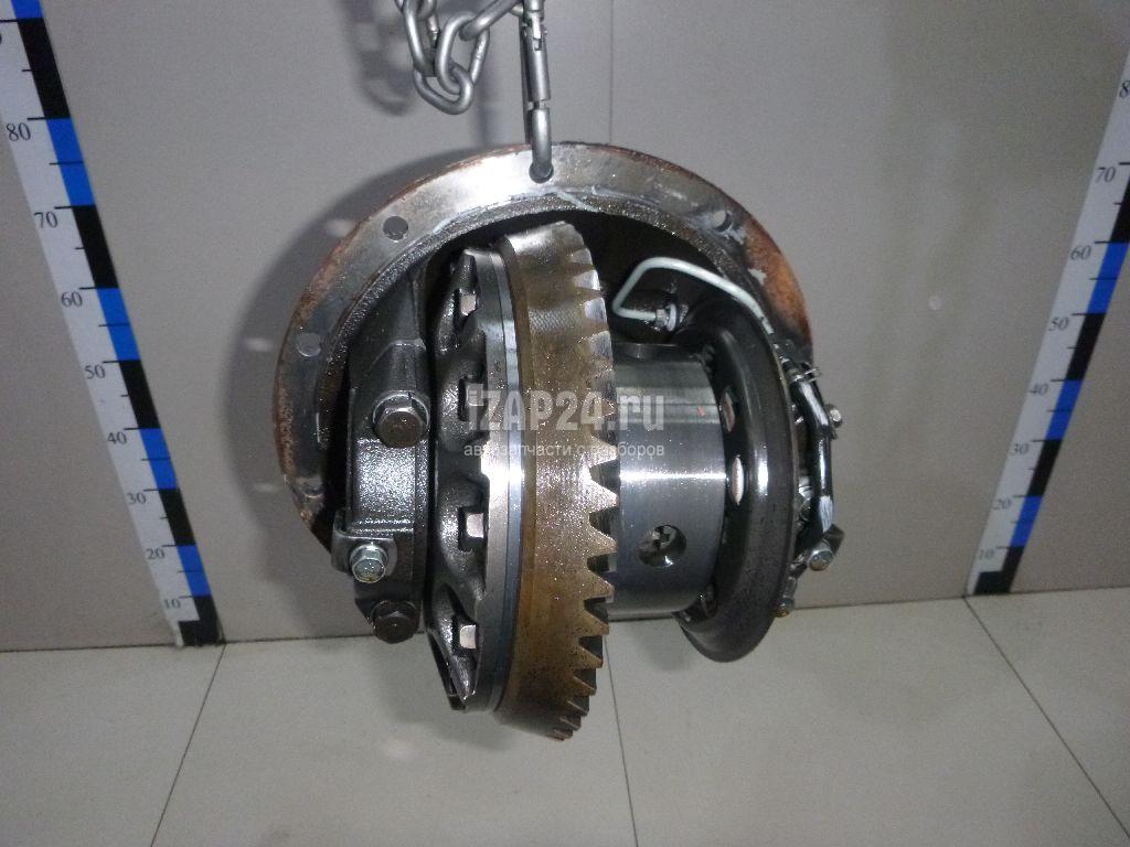

				Здравстауйте . Проконсультируйте кто знает . Не включается блок заднего моста. Компресор шланги все исправно при включении 2-3 сек компресор замолкает блок на подвешеных колесах не блокируется проблема в самом редукторе  есть редуктор 4.100 крепится на 12 шпилек у меня 3.917  12шпилек скажите сам блок подойдет если переставить с донора 4.100 в свой 3.917

 Трубочку металлическую на мосту пошомполи мягкой проволокой медной аккуратно. Может заросла ржой изнутри.

				Проюовал пихать провлоку на месте не получилось надо редуктор снимать есть подозрения натрубку внутри моста но если вдруг блок убитый вот и спрашиваю  размер то один у редукторов  пары разные  а вот блок у них одинаковый или нет

				Откручивал штуцер на редукторе и туда пытался прочистить аккуратно 5см прошел и изгиб трубки все на этом

				Виктор 38, Компрессор отключается и по разряжению то же. Проверьте "гриб" на трубке.

Естественно всё.
Только снимать и проверять на снятом.
