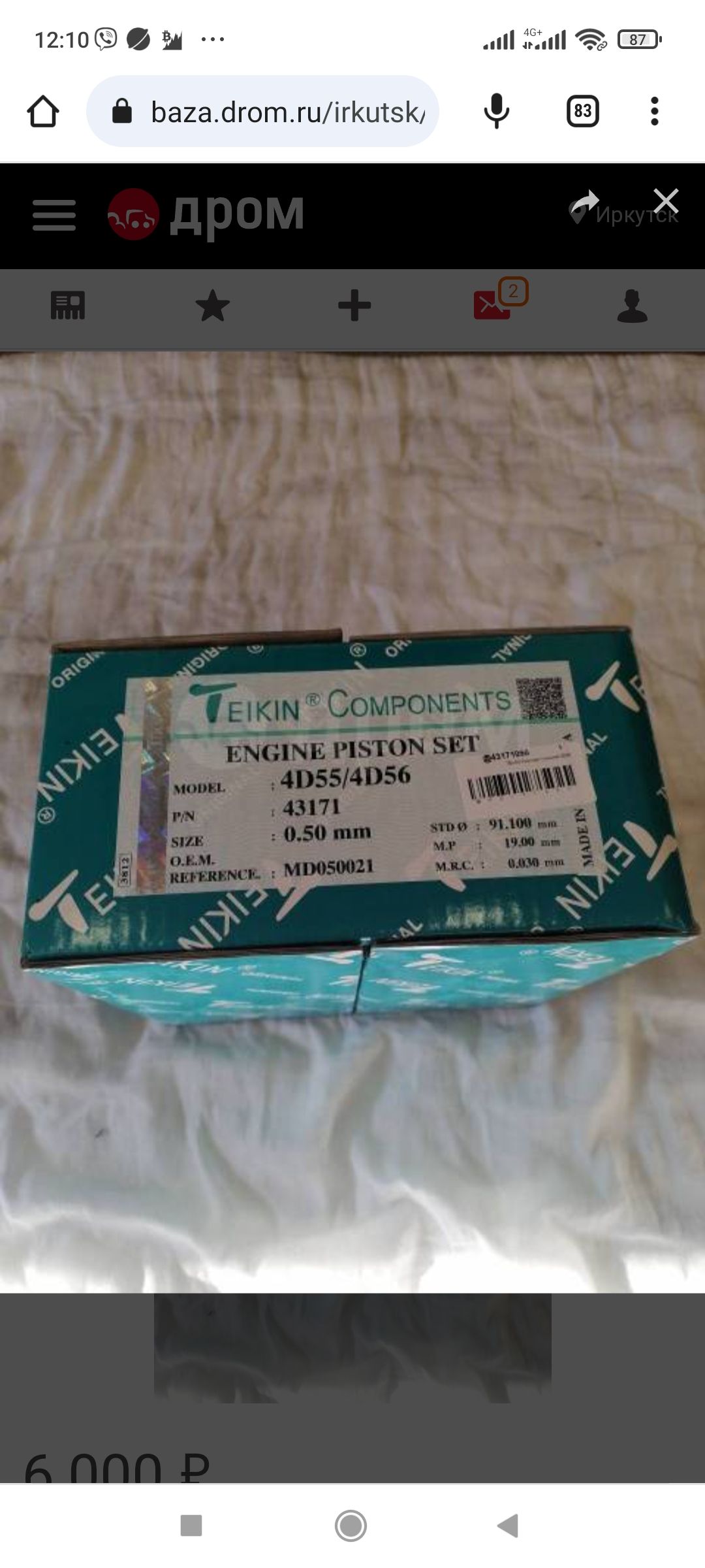

Да я смотрел их. Екзист первые выдает как стандарт, но по фото на них 0.5. А вот вторые как тандарт

И какие по итогам лучше, тейкин или велт? Первые так и не пойму номера для 1-3 и 2-4 цилиодров

https://baza.drom.ru/vladivostok/sell_s ... 22648.html
У него можешь собрать всё на мотор. )
Или вот такие
43173A
Но качество значительно ниже.
Или вот такие
43173A

Жень они парные из за масленых галерей, это под масленые форсунки, охлаждение.

по кач-ву особой разницы нет, и те и другие ставил на разные моторы. Разница в том, что тейкин поставляется без колец, велт в сборе с кольцами. По номерам правильно понял.
