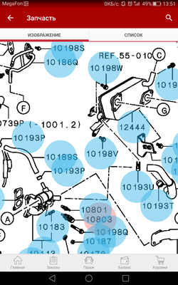

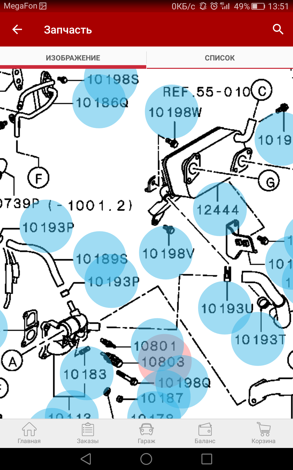

ELM в данном случае не причем, поведение машины меняется. Какой датчик где расположен?
- lesnik5000
- Сообщения: 6491
- Двигатель:: 4D56U
- Откуда: Архангельск
- Благодарил (а): 457 раз
- Поблагодарили: 416 раз
Re: Рабочая температура двигателя
1308A012 датчик температуры ОЖ
розовый кружок рядом.
Или ваще масса на двигатель где-то отпала...

У кого нибудь еще есть мнения, кто нибудь слышал о подобном?
sensor unit,water temperature 1308A012
Номер датчика. Это если кому надо...
