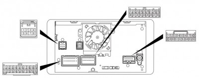

Ребята, помогите разобраться!
Имеется Pajero Sport 2013 г.в., рестайлинговый, в максимальной комплектации. Стоит штатная голова, на лицевой панели написано W-12 (хз что означает), по функционалу - г-но, по звуку так себе. Решил заменить ее на 2-х диновую универсальную.Родную выковырял, а с подключением универсальной возникли проблемы, обычные европровода нашлись без проблем, а вот с кнопками руля и штатной камерой заднего вида возникли сложности. Форум перечитал, мануалы пересмотрел, нигде нет распиновки штатной проводки на а/м этого года. Два разъема похожи на Р901 (20пин) и Р801 (18пин), еще они похоже, ставились на а/м для Австралии и Новой Зеландии С166 и С164 соответственно, а 3-й 8 пиновый, вообще, идентифицировать не смог. У кого какие мыли есть?

mark1225 писал(а):Ребята, помогите разобраться!
Имеется Pajero Sport 2013 г.в., рестайлинговый, в максимальной комплектации. Стоит штатная голова, на лицевой панели написано W-12 (хз что означает), по функционалу - г-но, по звуку так себе. Решил заменить ее на 2-х диновую универсальную.Родную выковырял, а с подключением универсальной возникли проблемы, обычные европровода нашлись без проблем, а вот с кнопками руля и штатной камерой заднего вида возникли сложности. Форум перечитал, мануалы пересмотрел, нигде нет распиновки штатной проводки на а/м этого года. У кого какие мыли есть?
схематичное расположение разъемов и их нумерация контактов:
W-12
W-12
8-контактный разъем (для камеры заднего вида):
1 -- выход питания для камеры +6.5 Вольт;
2 -- вход датчика наличия подключенной камеры;
3 -- вход датчика включенной задней передачи;
4 -- питание БАТ +12 В;
5 -- земля для камеры;
6 -- видеовход сигнала с камеры;
7 -- экран видеосигнала камеры;
8 -- земля
20-контактный разъем (звуковые сигналы):
11 -- питание доп.устройств ACC (+12 В);
12 -- плюсовой сигнал опроса резистивных кнопок руля;
15 -- плюсовой сигнал правого заднего динамика;
16 -- плюсовой сигнал правого переднего динамика;
17 -- плюсовой сигнал левого заднего динамика;
18 -- плюсовой сигнал левого переднего динамика;
19 -- плюсовой провод для подсветки кнопок;
20 -- питание БАТ +12 В;
21 -- импульсный вход датчика скорости движения;
22 -- минусовой сигнал опроса резистивных кнопок руля;
24 -- питание антенного усилителя (для радио);
25 -- минусовой сигнал правого заднего динамика;
26 -- минусовой сигнал правого переднего динамика;
27 -- минусовой сигнал левого заднего динамика;
28 -- минусовой сигнал левого переднего динамика;
29 -- минусовой провод для подсветки кнопок;
30 -- земля
18-контактный разъем (для штатной громкой связи):
16-контактный разъем (на Паджеро Спорт не используется)
Для установки универсальной 2ДИН головы обязательно понадобится 20-контактный разъем, если новая голова с входом для камеры заднего вида понадобится 8-контактный разъем, но обратите внимание, что штатная камера питается напряжением +6.5 Вольт, поэтому либо замените штатную камеру на обычную 12-вольтовую, либо обеспечьте для штатной камеры питание не выше 7 Вольт (иначе может испортиться от 12 Вольт); 18-контактный разъем для универсальной 2ДИН головы не понадобится.
Если будут дополнительные вопросы, то обращайтесь... а у меня к Вам встречный вопрос -- можете сделать фото штатного крепежа?

Что подается на 2 -- вход датчика наличия подключенной камеры?
А информация точная, у меня нет громкой связи, но почему-то есть 18 пиновый разъем и 6 проводов в нем?
Фотки крепления прицепил, все металлические части в "дырке" прикреплены к пластиковым с помощью металлических заклепок.

mark1225 писал(а):Спасибо большое за помощь!
Еще к штатной голове подключен отдельный блок, который находится под пассажирской подушкой, в него включен USB провод для флешки.
Благодарю за сделанные фото штатного крепежа.
1) контакт 2 просто по этому сигналу штатная MMCS "понимает", что в комплектации есть камера заднего вида и включена задняя передача, значит нужно показывать видеокартинку;
2) для универсальной комплектации проводка предусматривает подключение штатной громкой связи (поставляются в Украину и Белоруссию) и USB-вход для флешек с музыкой (российская комплектация), поэтому в вашем варианте эти 6 проводов идут к адаптеру USB;
3) а какую 2ДИН собираетесь подключать -- полностью универсальную или для L200/PajeroSport (на вашем фото видна надпись RedPower)? если Редповер для Л200/НМПС, то там в комплекте есть свой металлический крепеж, который нужно будет устанавливать вместо того, который приклепан у вас заклепками -- а штатный в таком случае не продадите? (мне досталась от праворукого Тритона MMCS предыдущего поколения, но с системой кругового обзора, хочу себе поставить, но в моей комплектации нет такого крепления, поэтому нужно либо его повторить самостоятельно, либо купить готовый штатный).
Земля
Re: Замена штатной магнитолы (варианты установок)
Добавлено: 26 янв 2014, 23:28
swao
Земля
да, но не всегда -- на европейках при наличии камеры, а на японках только без системы кругового обзора
