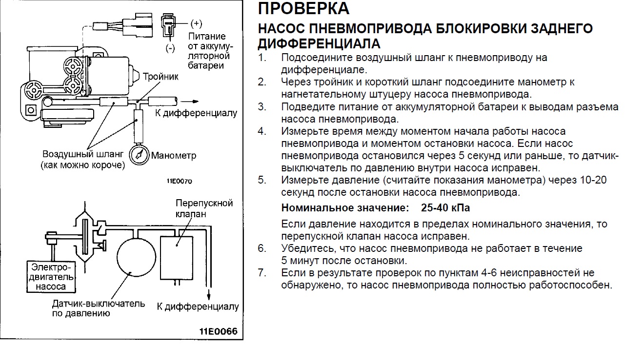

Loafer писал(а): SNOOPER, Если полностью исправный, то отключается. Там релюха по давлению-разряжению работает.

SNOOPER писал(а): Только снимать и проверять на снятом.
Можно туда глазом залезть же :) , через заливную. В трубку дунуть ротом ::-D: , ежели сил хватит... Только не сильно.
SNOOPER писал(а): Ну не надо ничего придумывать.....
Не придумываю. Практика это. Сам офигел. Я его почти до молекул разбирал. :*VICTORY*: Отключается, ежели вход заткнуть.

Loafer писал(а): Отключается, ежели вход заткнуть.
Останавливается и отключается это разные состояния.

SNOOPER писал(а): Останавливается и отключается это разные состояния.
Внутри насоса разряжение создаётся. Т.е. он через себя воздух гоняет. Входной штуцер соединён с вн. объёмом. Мембране реле давления без разницы как работать, она связана с обеими магистралями. Другое дело, что из-за качества изготовления и агрессивной среды, правильный вакуум там редко возможен. Из-за дурацкого конструктива и качества изготовления, воду засасывает в двигатель....через уплотнение этого двигателя :*DRINK*:

Да все разобрался внутри редуктора трубка напроч забита была трубку заменил заработало блоки у 4.100 и 3.917 одинаковые кому интересно только абс сейчас кровь пьет загорается иногда

Всем привет.
Может кто сталкивался с такой проблемой.
Купил авто в том году, без компрессора блокировки заднего диф. Решил купит и сразу в салон поставить. Штекер от моста вывел в салон с шлангами и сапунами. Но при включении блокировки, в компрессоре слышен щелчок и ничего не происходит. Включал и со шлангами и со снятыми шлангами. Сам компрессор работает, включал напрямую к аккуму. Подскажите , что стоит посмотреть и проверить ?

SerberPNZ писал(а): Сам компрессор работает,
Забит вход в мост. Можно попробовать проволокой, но очень аккуратно, чтобы мембрану не повредить.

SerberPNZ писал(а): Подскажите , что стоит посмотреть и проверить ?
а последовательность соблюдена? сначала блокируем центр, а потом только жмем кнопку задней блоки.

Армеец писал(а): Забит вход в мост. Можно попробовать проволокой, но очень аккуратно, чтобы мембрану не повредить
Не, он же написал что со снятыми шлангами пробовал. Если конечно снимал их с самого насосика...

SerberPNZ писал(а): Но при включении блокировки, в компрессоре слышен щелчок и ничего не происходит
Если щелчок слышен, то питание на него приходит. Это клапан сброса давления срабатывает. А вот почему не заводится компрессор, хз. Может всё же моторчик не совсем живой. Попробуйте ещё раз на прямую акб подключить, не снимая компрессор. Как вариант, где-то провод перебит(сгнил). Т.е. клапану хватает, а моторчегу нет. Но в эл-ве я "0", по этому возможно ересь говорю :*SCRATCH*: .
И если компрессора давно не стояло там, то возможно и лягуха блокировки дохлая. В блокировку НЕ ПОДАВАТЬ давление более 0.3 атм. А точно актуатор преставится ::-D:

mall, Последовательность соблюдал, все включилось, и кнопка переключатель блокировки загорается, происходит щелчок и тишина .

Loafer, Буквально на днях от аккумулятора запускал. Думаю из салона попробовать запитать от провода. А так нет промежуточно до компрессора какого блока, который мог «умереть»?

Щелчок то где происходит? :) На панели знак блокировки моста загорается? Вы бы по пунктам расписали что делаете и что происходит и где. А то путаница...

SerberPNZ писал(а): А так нет промежуточно до компрессора какого блока, который мог «умереть»?
сам насос должен в штатном контуре качать давление до 5 сек.
вобще есть там блочок (MN171302, на корпусе печки стоит за перчаточным ящиком), но чет не припоминаю чтоб у кого то умирал.

Loafer,
Поэтапно подключал передний мост, межосевую блокировку, далее понижайку. После просил жену нажимать на переключатель бзд , а сам в багажнике слушал. Щелчок исходит от самого компрессора.

SerberPNZ, межосевая не мигает? Т.е. включилась?
