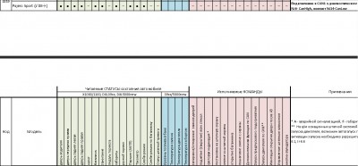

andkras писал(а):Други, ответьте , плиз. Продавец на Али написал ответ, что есть голова с кан бусом и без, разница почти в сотку :shock:
голова с кан бусом показывает данные маршрутного компа, расход, температуру, давление и т.п. По формату телевидения http://yandex.ru/yandsearch?text=dvb-t2 ... %B5&lr=213[/quote]
Дополню, с вашего позволения.

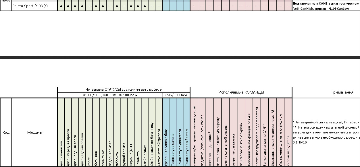

Кан-шина в НМПС - отстой. Количество передаваемой ей информации - как у Запорожца 70-х годов выпуска. Искренне разочарован кстати.
Чтобы не быть голословным - посмотрите скан о возможностях с сайта Пандоры. С 2008 года -никакого прогресса :( Любой кореец сейчас выдает больше инфы.
А с другой стороны - БК все равно нужен - пусть и такой куцый... так, что я бы снова переплатил.
Это ОЧЕНЬ мало информации.

Uvalen писал(а):голова с кан бусом показывает данные маршрутного компа, расход, температуру, давление и т.п. По формату телевидения http://yandex.ru/yandsearch?text=dvb-t2 ... %B5&lr=213
Похоже, что Вам повезло с Запорожцем (видимо, в комплектации Ultimate), а в моем не было никаких шин, не говоря уже о CAN, хотя нет -- все-таки были, но только резиновые шины. Если же серьезно, то табличка от Пандоры вообще не говорит ни о чем, т.к. вероятно, они не захотели, или не смогли взять из шины больше, чем указали в табличке.
P.S.
и я тоже дополню: давление вообще берется не из CAN-шины, как и компас -- там стоят отдельные датчики...

swao писал(а): Похоже, что Вам повезло с Запорожцем (видимо, в комплектации Ultimate), а в моем не было никаких шин, не говоря уже о CAN, хотя нет -- все-таки были, но только резиновые шины. Если же серьезно, то табличка от Пандоры вообще не говорит ни о чем, т.к. вероятно, они не захотели, или не смогли взять из шины больше, чем указали в табличке.
P.S.
Не буду спорить, но принесу извинения за сарказм про Запорожец :*THANK*:
Про таблицу тоже не буду спорить. Ее взял только для "демонстрации возможностей". Может Пандора конечно и не хочет читать с нового Спорта инфу из-за лени разработчиков... Вот только "БК" в Майдине 3094 тоже не особенно стремится к сотрудничеству с CAN. Возможно я параноик и тогда Вы расскажете, какие данные удалось получить ЛИЧНО Вам по кан-шине или мы принимаем Ваши слова за, простите "..." :;D:
