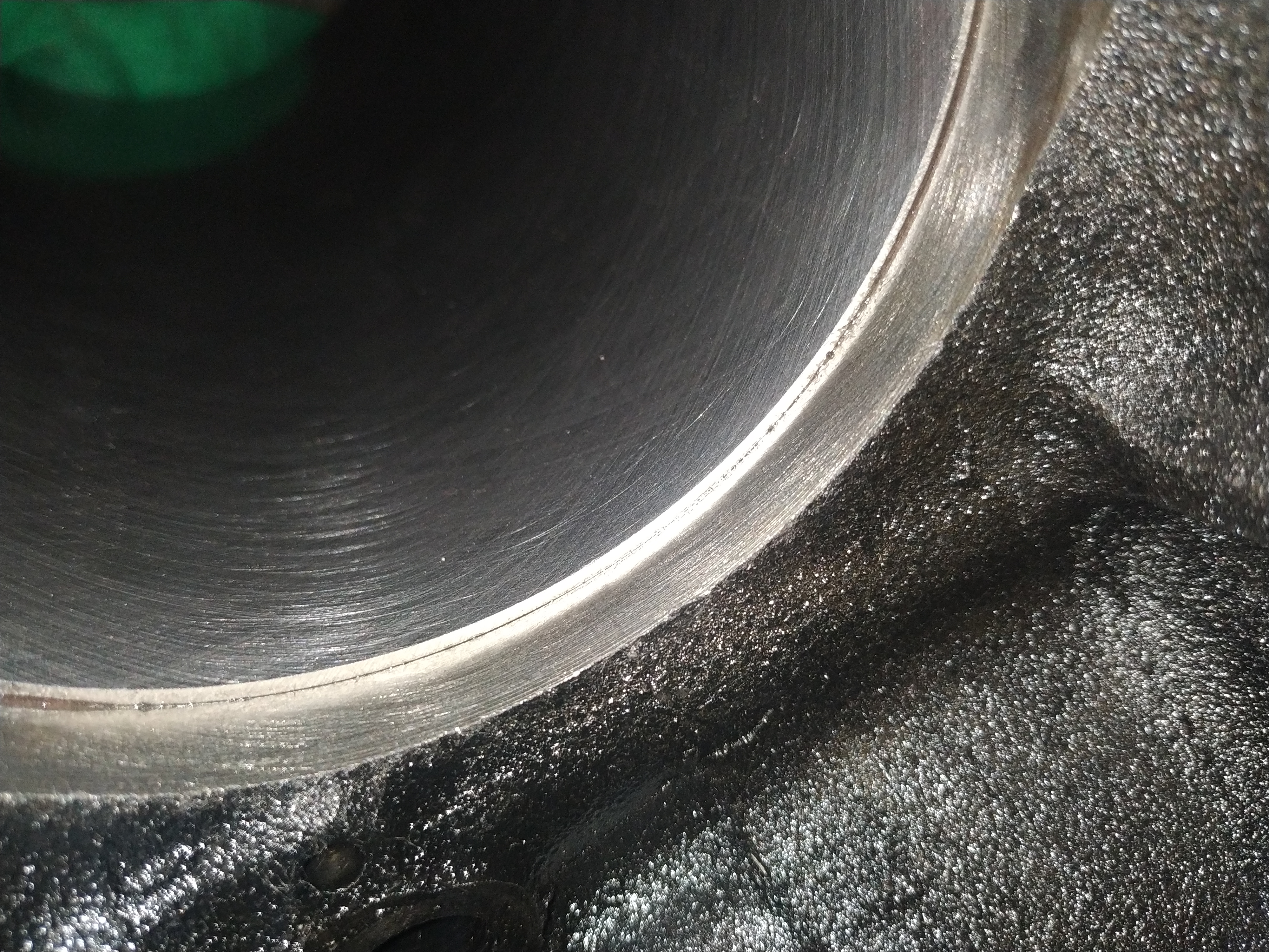

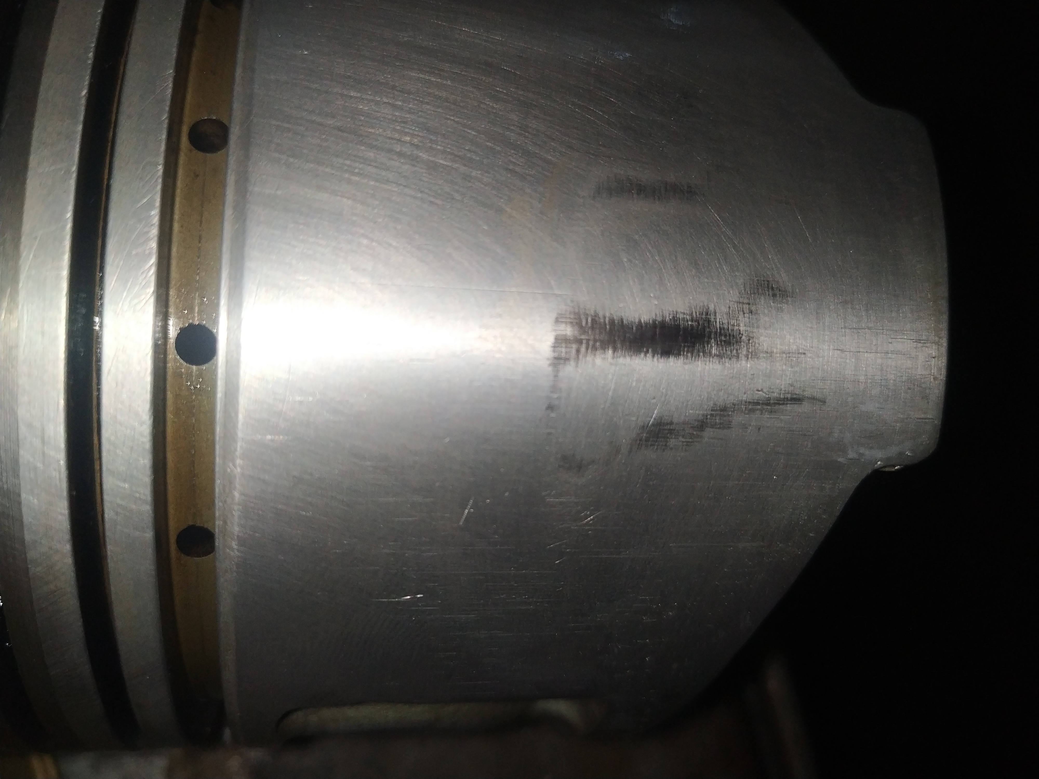

4D56T Моя первая капиталка.
Всем привет! Помогите разобраться в нескольких вопросах! Забрал блок с гильзовки, гильзы установлены короче старых на 1см, на сколько это страшно? Второй вопрос нижняя кромка гильзы очень острая. Затолкал туда старый поршень и несколько раз его переместил вперёд назад, итог на юбке поршня остались следы от острой кромки гильзы, это же не нормально?
проверьте цилиндры на элепс, кромка образуется при обратном движение хон. головы, фаска должна быть, ну и хон какой то странный как из под резца и частый, ну или фотка так сделана или камни на голове уже не очень
Зазор какой сделали? Представляете с новыми поршнями на горячку, что будет
Neo23, острая кромка доработает поршня под новый размер))))))) а так да, должна быть фаска. И Хон кажется очень грубым.
Фаску на нижней части гильзы самому не сделать, придется везти к ним! А по длинне гильз есть соображения повлияет ли на работу ЦПГ?
все так гильзы короче делают . правда примерно на 5 мм короче. фаску сам снимешь ,шабером аккуратно.
я после хона еще войлоком с пастой гоя прохожу ,дрелью. слегка скругляет острые кромки от хона.
Ну это же не нормально! Я отдал 20к за гильзовку и шлифовку колена плюс 14к вышли гильзы хз чьи! А потом это дорабатывать напильником и очковать, что сдерет юбки на поршнях

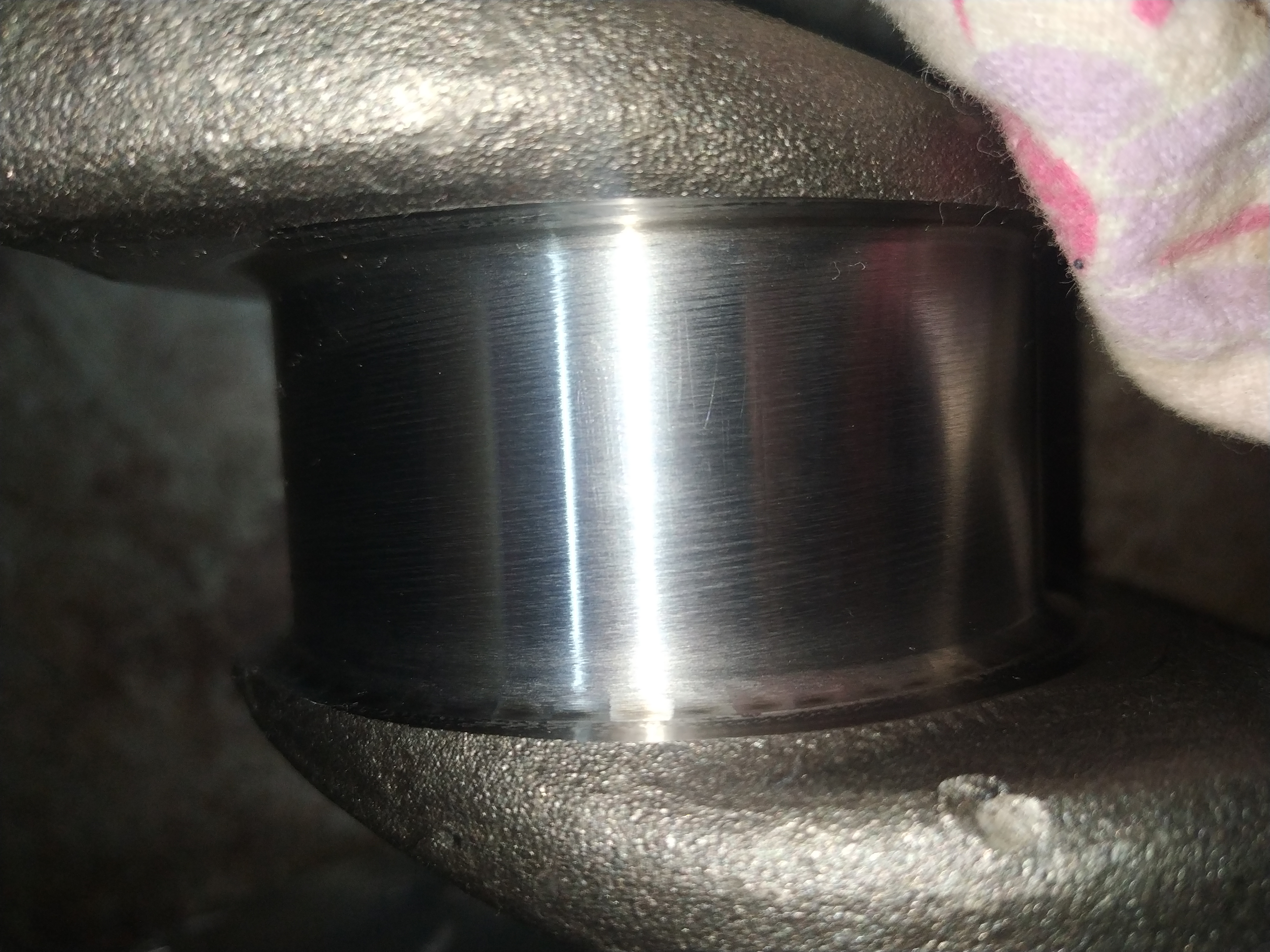

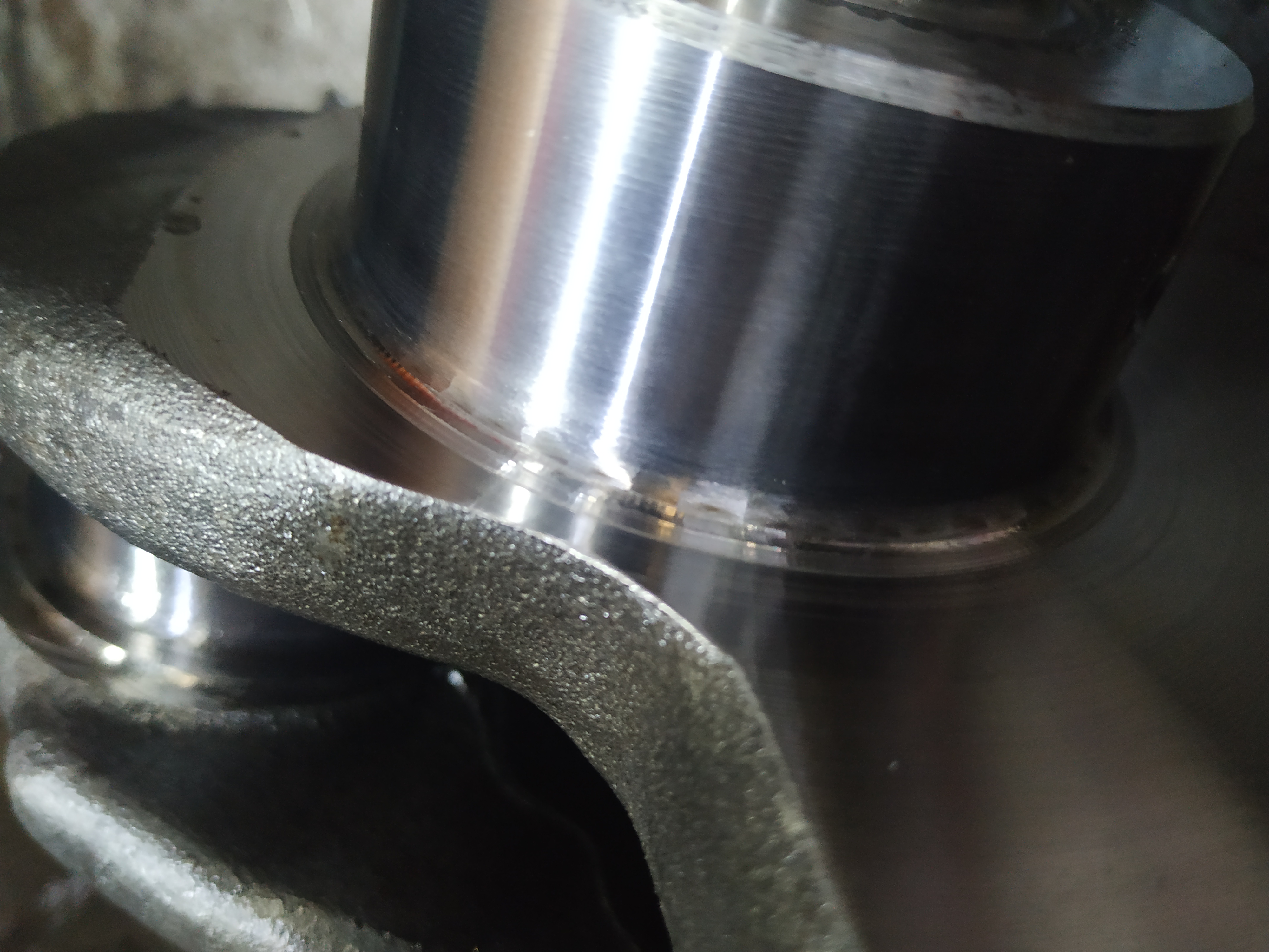

По колену тоже непонятки, ногтем ведёшь по шейке и чувствуешь "царапины"! Галтели вообще не понятно как отшлифованы, камера это не передаст, но выглядит страшно
