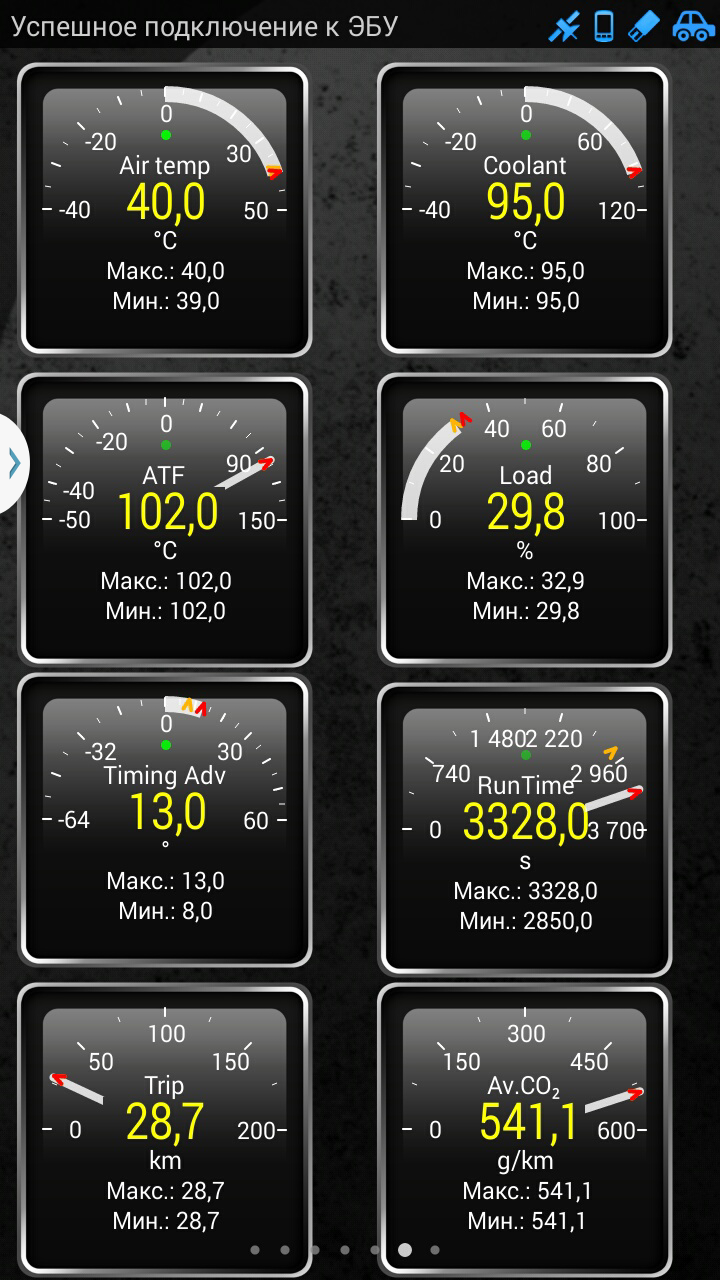

Сегодня температура акпп поднялась до +103 при на улице +29

Поганая получается статистика при отсутствии допрадиатора(((

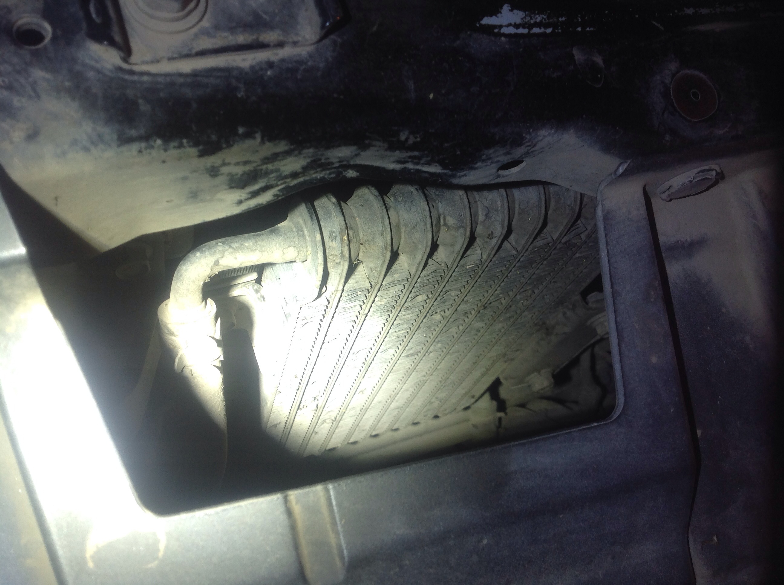

Я вот думаю а так ли нужен термостат?
Прикрыть чем нибудь доп.радиатор-дело 2-х минут.
Рука к нему пролазит свободно,осенью закрыл-весной открыл)
Наверное так и буду делать.

Lebed писал(а):
liss1975 писал(а):...Если кому интересно...есть бюджетный радиатор от Hyundai/Kia...размеры 250х75....
Будет ли он работать правильно на четвёрке, Николай? Имею в виду площадь.
Это можно узнать видимо только опытным путём. Я так полагаю, что если машину часто использовать по бездору, то и доп. радиатор надо ставить поболее нежели штатный.
Lebed
Сообщения: 10748
Двигатель:: ******
Мой автомобиль(и):: ******
Откуда: ***
Откуда: ***
Благодарил (а): 236 раз
Поблагодарили: 431 раз
Re: Температура в АКПП, оборуд-ой дополнительным радиатором.
Сообщение Lebed »
Как вариант, Олег, можно и принудительный обдув на него сделать. Места там у нас навалом)))
kompail
Сообщения: 1719
Зарегистрирован: 09 ноя 2011, 07:00
Двигатель:: 4м41
Мой автомобиль(и):: Паджеро IV
Откуда: Красноярск
Откуда: Красноярск-Сахалин
Благодарил (а): 47 раз
Поблагодарили: 43 раза
Сообщение kompail »
Виктор74 писал(а):Я вот думаю а так ли нужен термостат?
