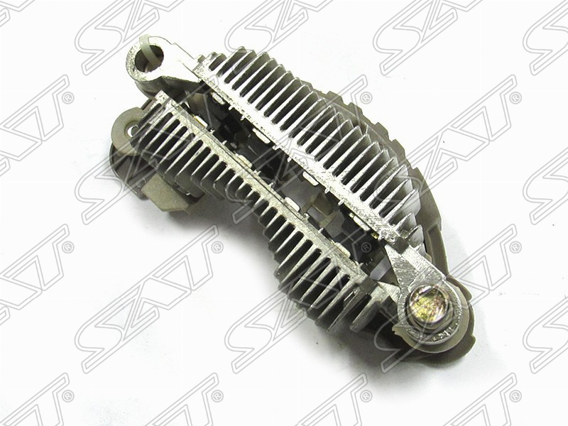

Он под 4 выхода. Хз как подойдёт на 3 или нет, просто 2 диода не задействованы будутс-е-р-е-г-а писал(а): ↑Utm EM0058B
